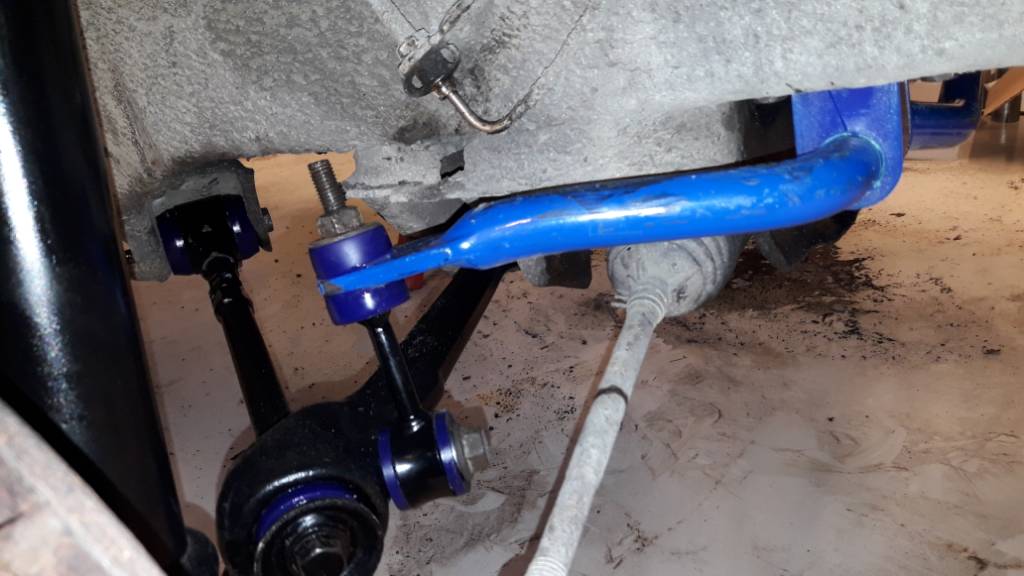

Da var forstillinga ferdig. Komplett med polyforinger i alle stag, 25mm IPD, nylakkerte fjørbein, stag og bremser, hjemmelaga justerbare casterstag. De blei stygge... Men skittau, ingen som ser de uansett. Korta også inn lenkarmene 1cm på hver side.

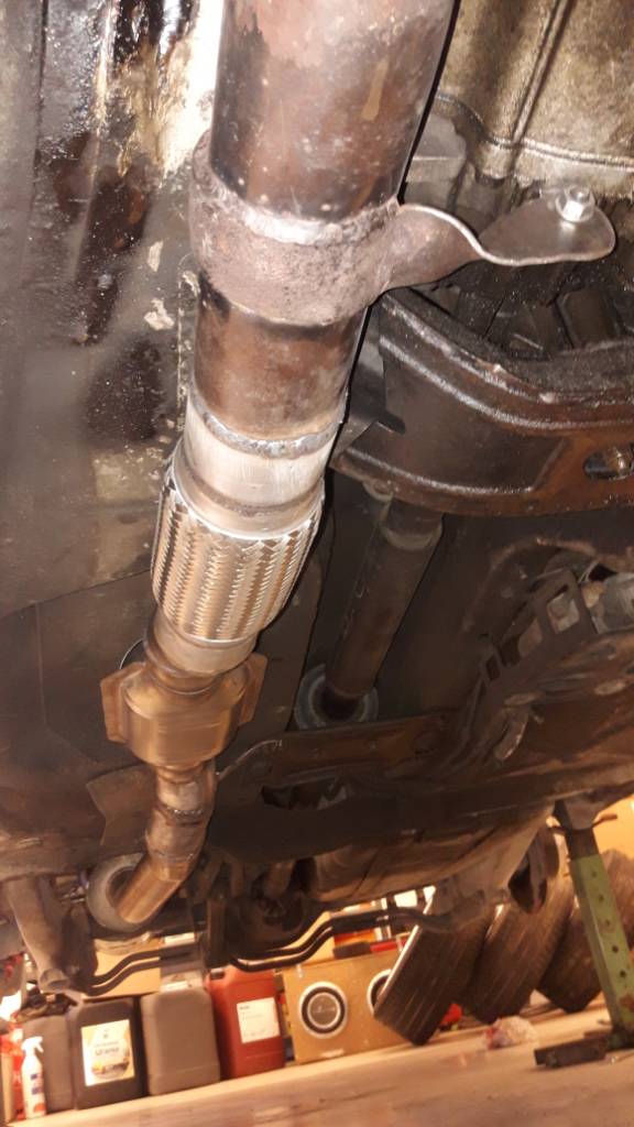

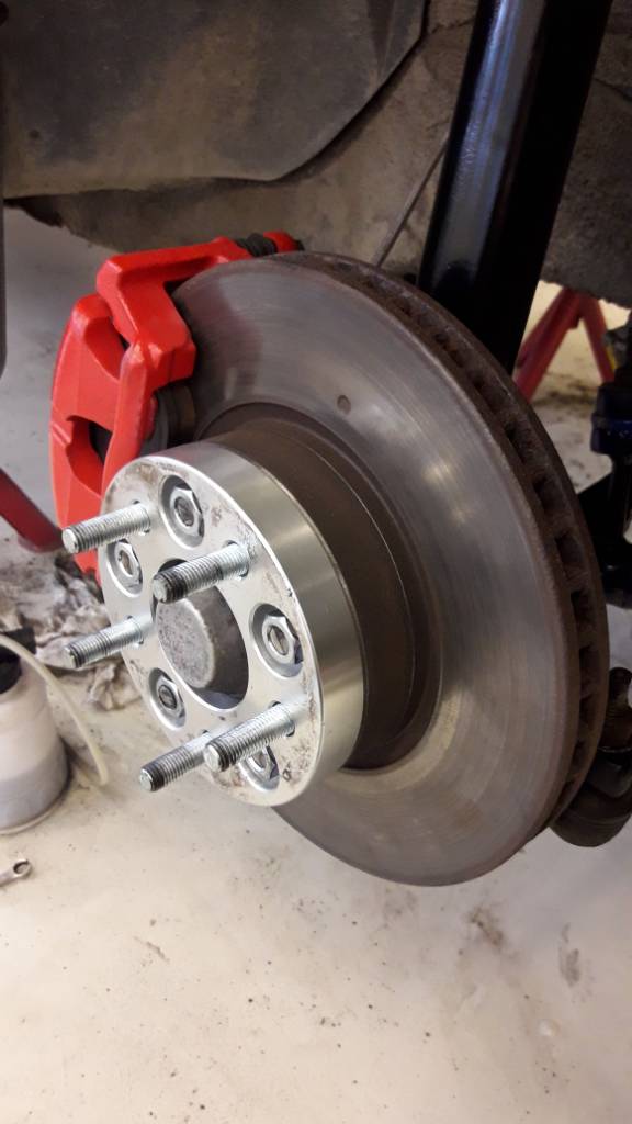

Bestillte 20mm spacere med lengre pinbolter på bcb, men fikk 22mm skrudde istede... måtte kappe hjulboltene litt for at felgen skulle gå på! Så nå er jeg spent på hvor mye jeg må valse for å få på compomotivefelga når de ble et3. Bak går det nok veldig bra selv med et0 for der er det valsa fra før. Tar bilder av det når bilen står på bakken igjen. Nå driver jeg å mekker eksosanlegg for å få inn nytt flexiledd og katalysator. Har også montert org luftfilterboks :)

Snyggt! Är väldigt intresserad av hur IPD 25mm krängningshämmaren fungerar.
Takk! Skal gi en tilbakemelding jeg :)

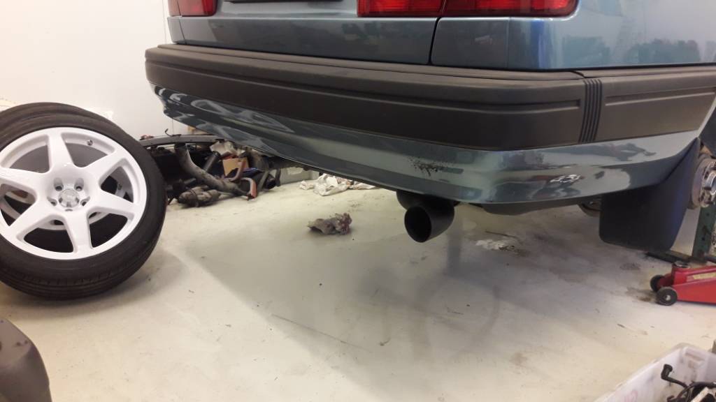

I helga har jeg fått sveise sammen igjen eksosanlegget med nytt flexiledd og ny katalysator. Bilde lyver litt så det ser veldig lavt ut fremfor bakhjulet, men det er ikke så ille som det ser ut. Er kanskje 0.5cm oppi bjelken. Bestefarsvingen ble også lakkert mattsvart i samme seanse.

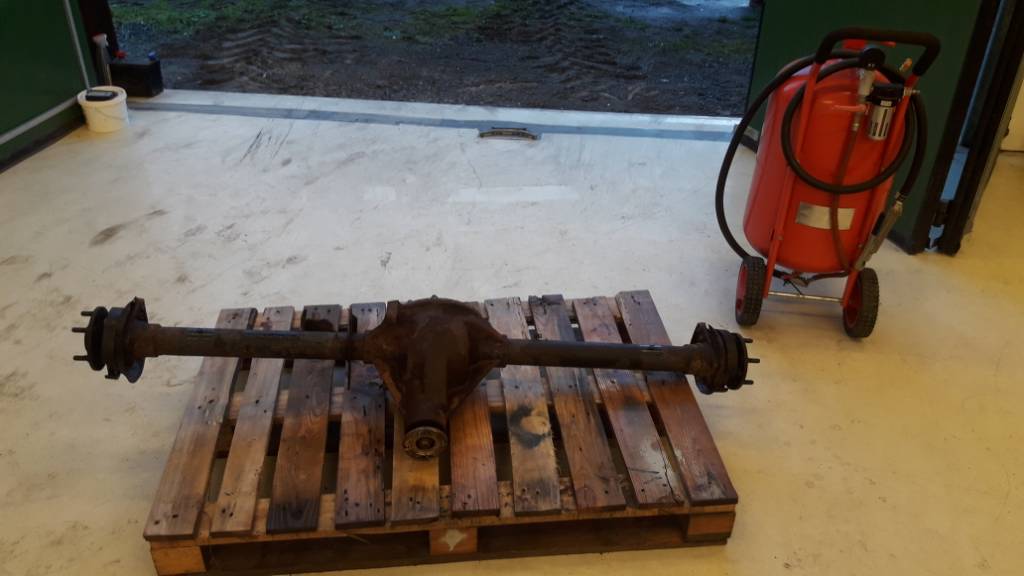

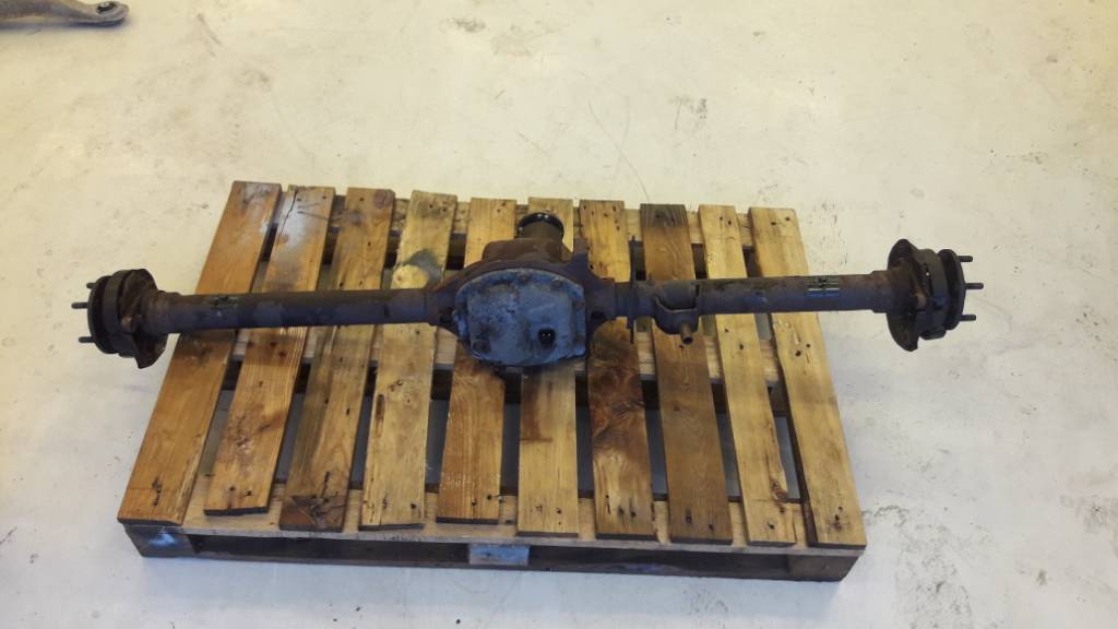

Kom etterhvert på at bakakselen er mindre happy med mange rare lyder og stor lekkasje ved pinjong. Gravde derfor frem en 1041 aksel med alt for lav utveksling. Nemlig 3.31, men denne var planlagt å bruke når ZF kassa skulle inn siden den har 1:1 på 5.gir. Denne ble plukket rein og steamet for å få av værste møkka og rusta.. I morgen skal den sandblåses tenkte jeg.
