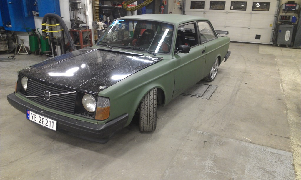

Skal ta flere bilder ble bare slik i farta, alt er kjøpt på myranes :)
Nå skal det sies at de originale styrestagene er maxa ut og jeg har enda ikke juster noe utover på armene hehe. så det må nok bli en god del forlenging av styrestagene.
Så bilen har en ekstrem spissing innover nå så den er ikke kjørbar som det er nå :P

Da var bilen kjørbar igjen :D
Endte med å sveise styrestagene og space litt ut inne ved tannstanga for å få juster spissinga rett og litt ekstra lock.
Så når jeg har fått hentet servoen og fått laget meg justerbart rattutslag adapter kommer jeg til å leite etter noen styrestag som er lengre en de originale.

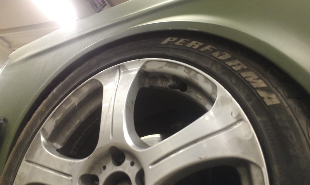

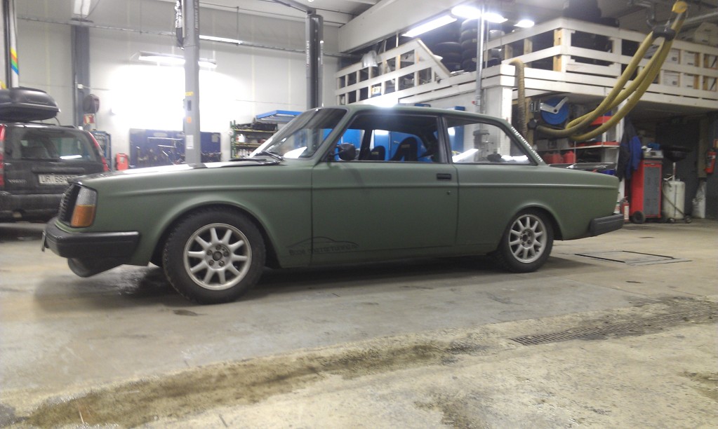

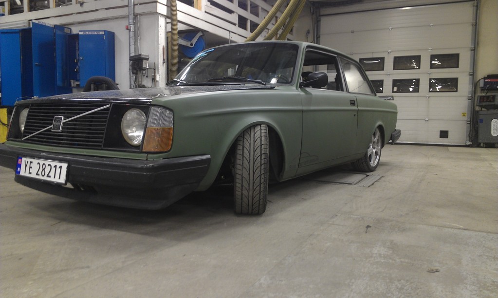

Var selvfølgelig sløv med å knipse bilder så det blir mest bilder i fra jeg var ferdig i kveld :P

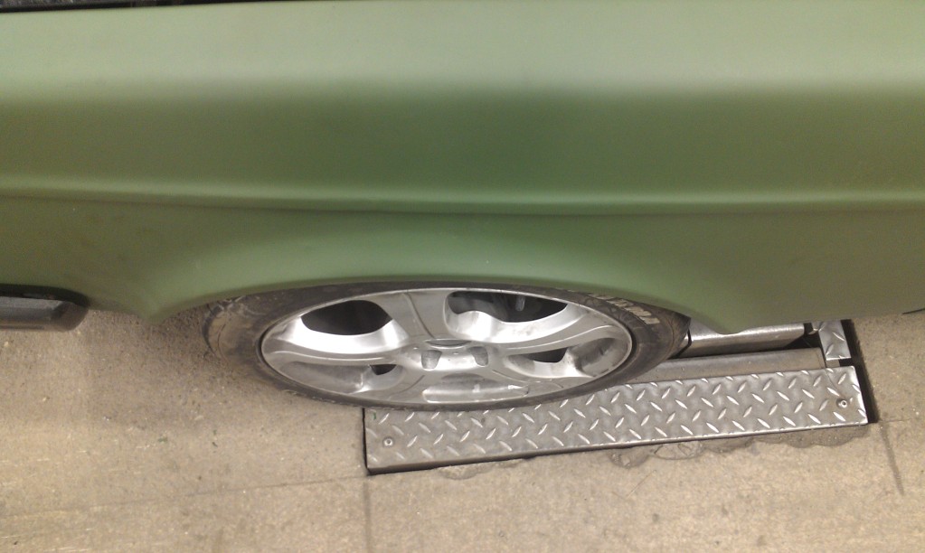

Bærearmene er fortsatt ikke justert noe utover. så man kan med justerbare topplagringer og bærearmsettet + modifiserte styrestag kjøre bilen uten store modifiseringer av skjermene, Har fortsatt masse plass inn i mot rammevangen ved full lock slik som det er nå :)
Har bare valsa hjulbuene "ghetto style" med 2" stål rør og dradd litt i dem :P

Har du mange grader rattutslag nu sånn ca?
Tja nei ikke har ikke målt, så mange grader som du ser på bilde :P
Skal bli mye mer når adapteren er ferdiglaget og man får justert armene lengre ut ;)
Hvordan gjør du det med de sveiste styrestagene? Sliper ned og gjenger opp? :)

Kommer ikke til å pynte noe på sveisen, kommer aldri til å justere så langt inn på stagene så det går bare fint :)

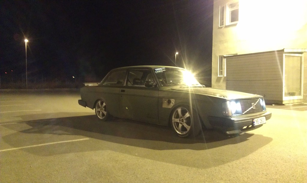

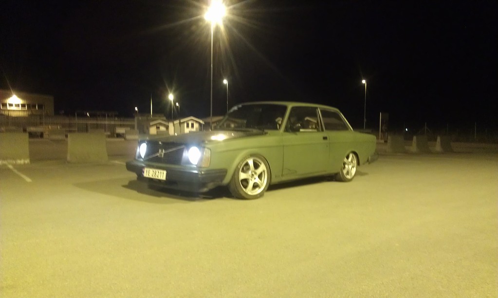

Da fikk man hespa opp eksosen igjen og dratt ut å cruisa litt i kveld :)
Kan sies at man ikke akkurat har daglig dags underste lengre hehe :P men utrulig tight å fint å kjør med :)
Ett par kvelds bilder med mobilkameraet :P

Er max sving nå, men nå har jeg kun spaca ut styrestaga inne ved tannstanga så man får litt mere utsalg på tannstanga, neste blir å få montert servotannstang så jeg kan begynne å leite etter lengre styrestag som kan passe så man slipper å sveise styrestaget slik som jeg måtte nå med tannstang uten servo, og så få laget meg adaptere som går i fra bunnen av fjærbeinet og ut til innfestning av endeleddet så jeg kan velge rattutslaget jeg vil ha, poster bilde igjen av adapteren jeg har tenkt å lage.

Jepp, kan ikke bruke dem siden mine fjærbein er modifisert slik at fjærbeinet går igjennom spindelen, derfor må jeg få laget slike og montere dem under "nedbyggerne" jeg har nå. Du kan se på bildene jeg har postet tidligere av coiloverene :)
