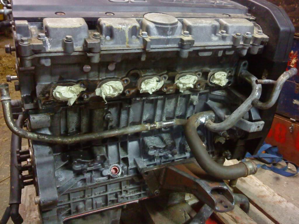

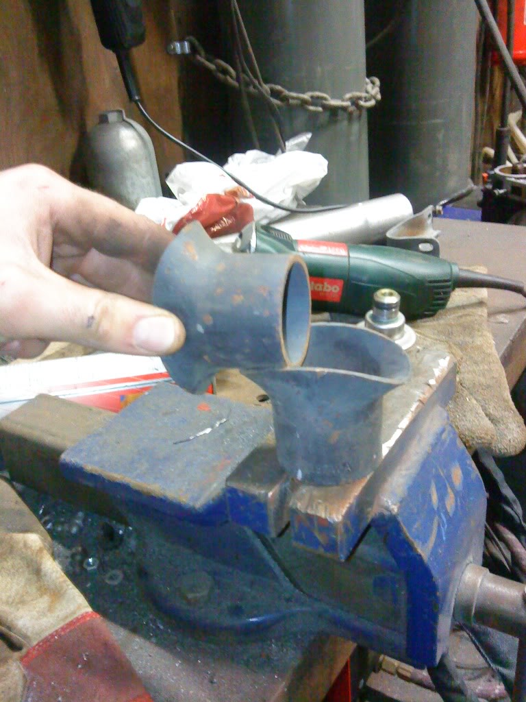

Vannrøret er klart til borring, så skal eg begynne og lappe det ihop igjen..Kappa det tynne røret som går bak og for og korte det inn
http://forum.vccn.no/img-dump/2012/11/1024.jpg
Fant dessa på jobben, tenkte kansje dei kan være fine til og dra wastegaten ut av grenrøret for og få god flow:)
http://forum.vccn.no/img-dump/2012/11/1025.jpg

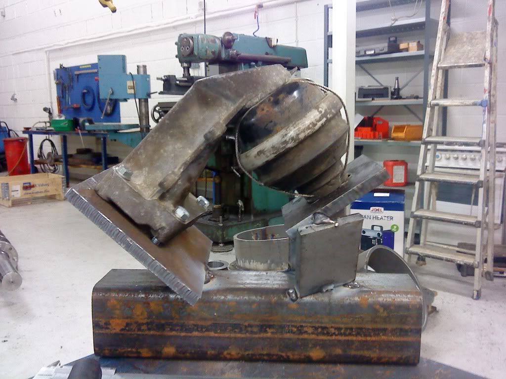

Også begynte eg med det andre motorfestet idag..Fekk berre laga jigg og brent ut litt deler før ein kompis kom og skulle ha sveist eksos til motorsykkelen sin:)
Flott kreasjon:p
http://forum.vccn.no/img-dump/2012/11/1026.jpg

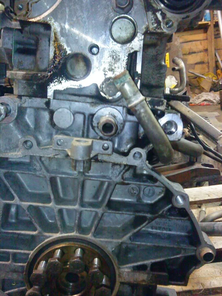

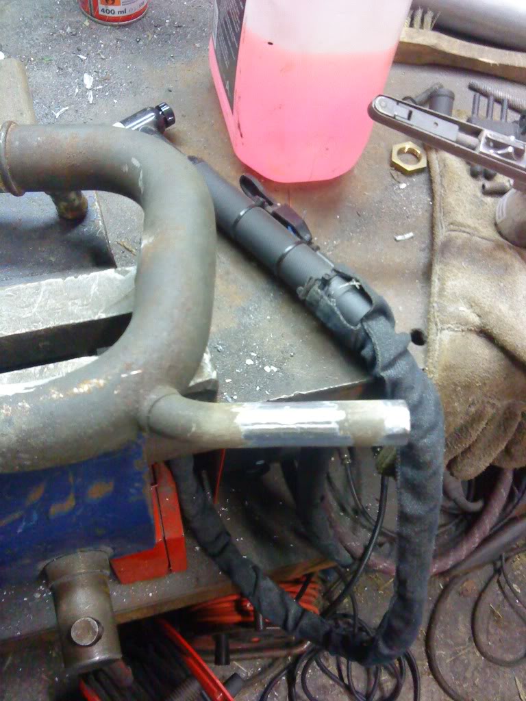

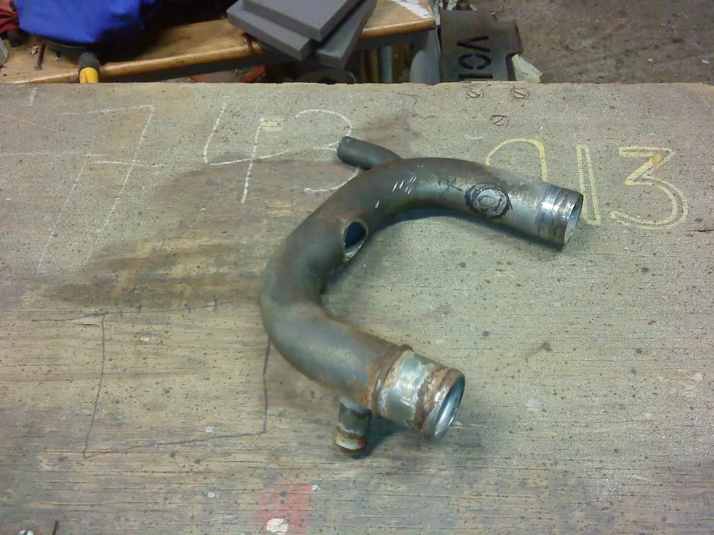

Fått gjort litt med vannrøret i kveld:)Hadde tabba meg ut og ikkje pressa røret langt nok inn sist så måtte forlenge holet eg hadde laga..
http://i300.photobucket.com/albums/n...t/DSC05217.jpg
Sida røyret kom lenger fram blei det tynne røret bakover for kort og så sveiste på igjen ein bit
http://forum.vccn.no/img-dump/2012/11/1084.jpg

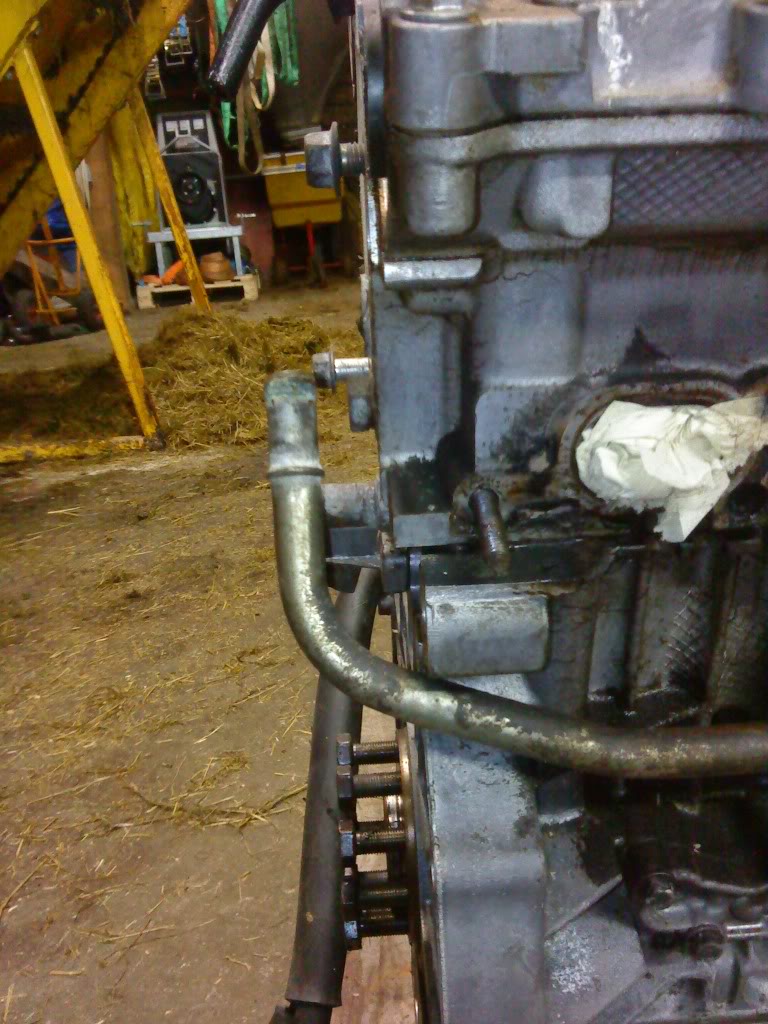

Stilt det inn sånn eg ville ha det:)
http://forum.vccn.no/img-dump/2012/11/1085.jpg
Punkta alt ihop
http://i300.photobucket.com/albums/n...t/DSC05228.jpg

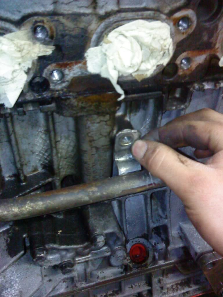

Det tynne røret bak endar opp slik..Håper det går klar alt etter montering i bilen!Nåken meiningar om det?
http://forum.vccn.no/img-dump/2012/11/1086.jpg
http://forum.vccn.no/img-dump/2012/11/1087.jpg
Sveist og halvegs slipt
http://forum.vccn.no/img-dump/2012/11/1088.jpg
Festeøyret frå 960 røyret passa ikkje så skjærte det av..Kappa av festet på 850 røret og banka det til litt..Passa perfekt:)Sveiser det på i morra
http://forum.vccn.no/img-dump/2012/11/1089.jpg

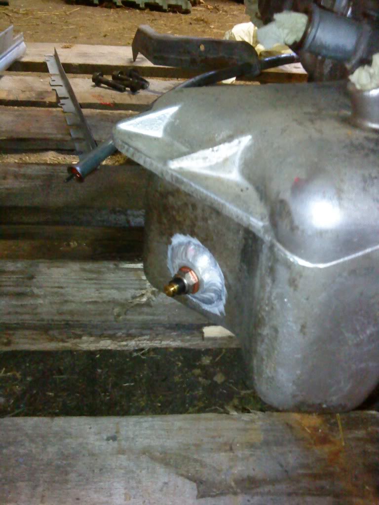

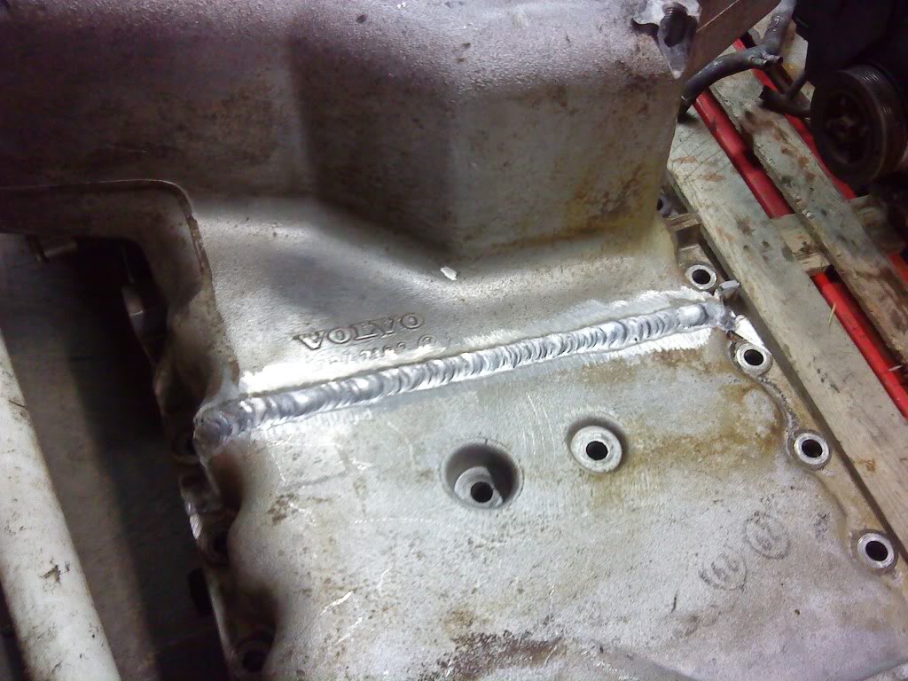

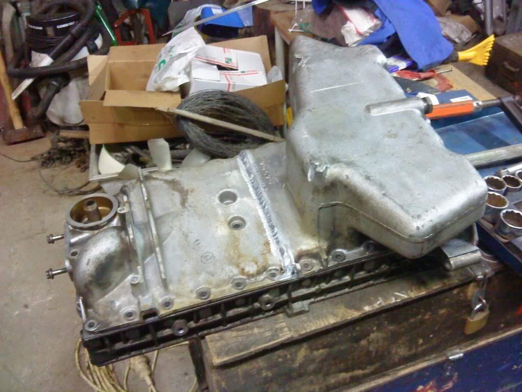

Fekk sveist bunnpanna til Volvo-Lars og:)
http://forum.vccn.no/img-dump/2012/11/1090.jpg
http://forum.vccn.no/img-dump/2012/11/1091.jpg
Edit: På vannrøret trenger eg egentleg berre ein ekstra tapp til vannkjøling på turboen sant?Er to ekstra der no men trenger vel berre den minste tappen?

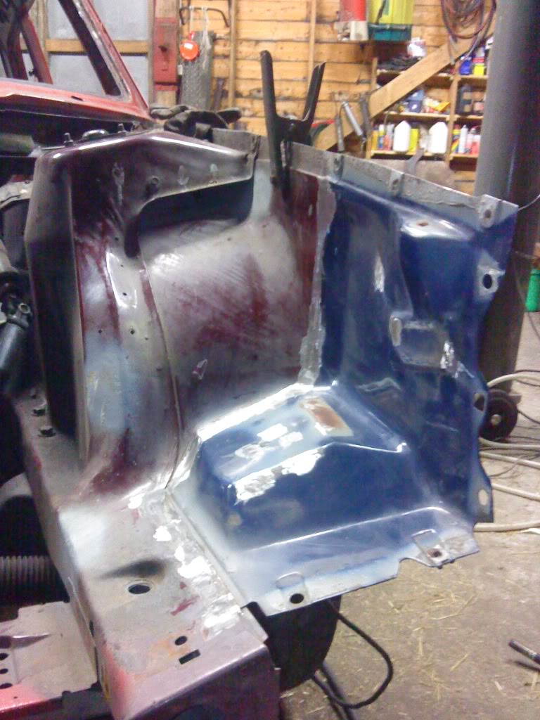

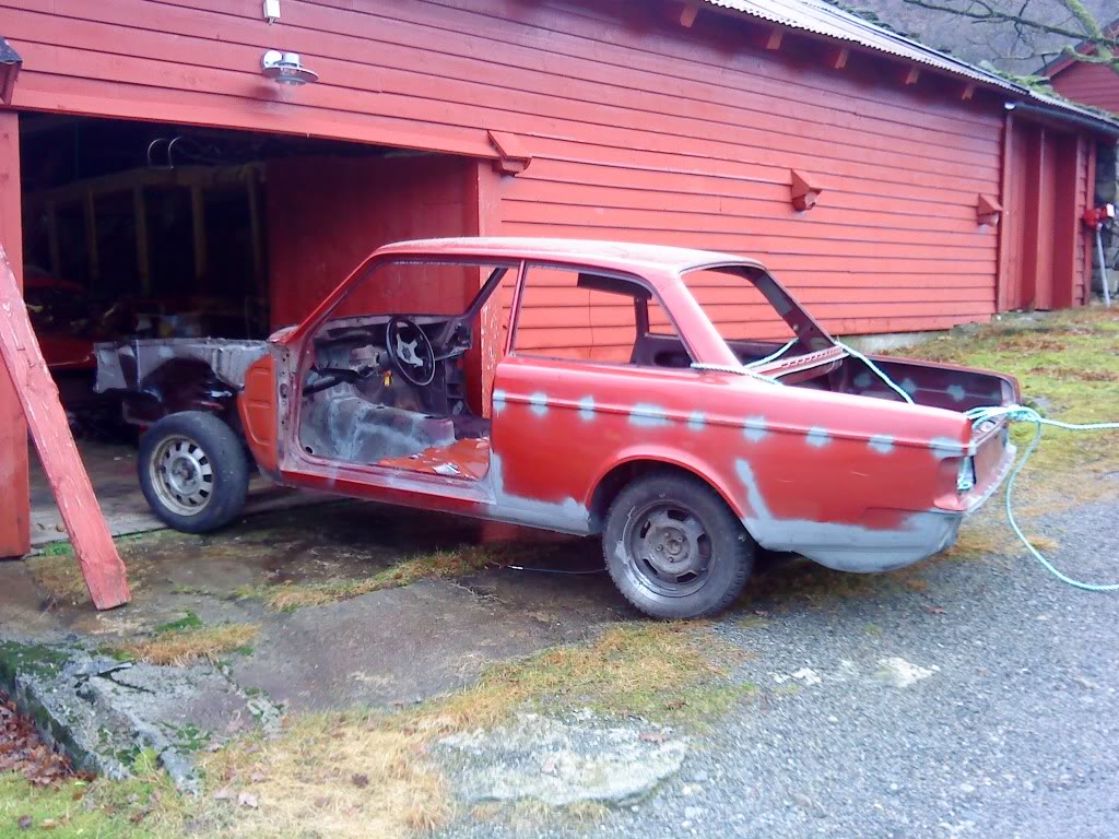

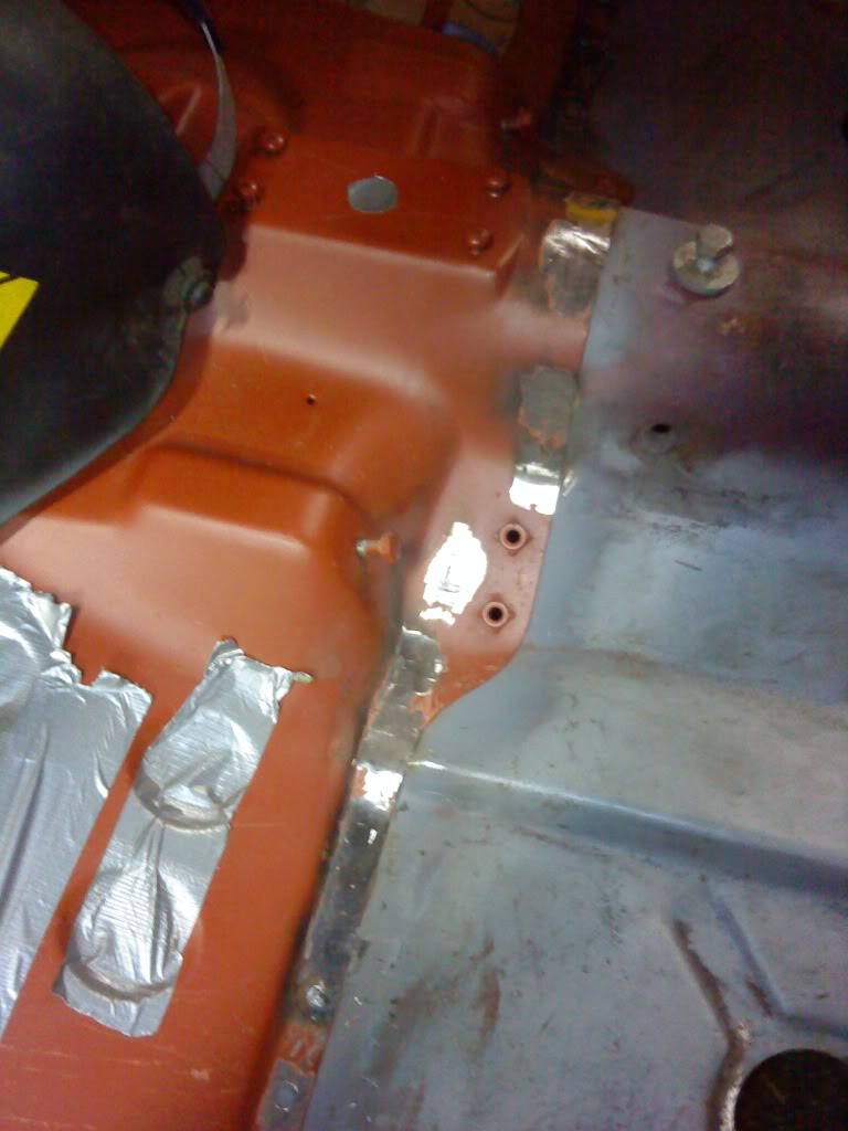

Så var det på tide med litt karrosseriarbeid!Kjerra på veg ut
http://forum.vccn.no/img-dump/2012/11/1240.jpg

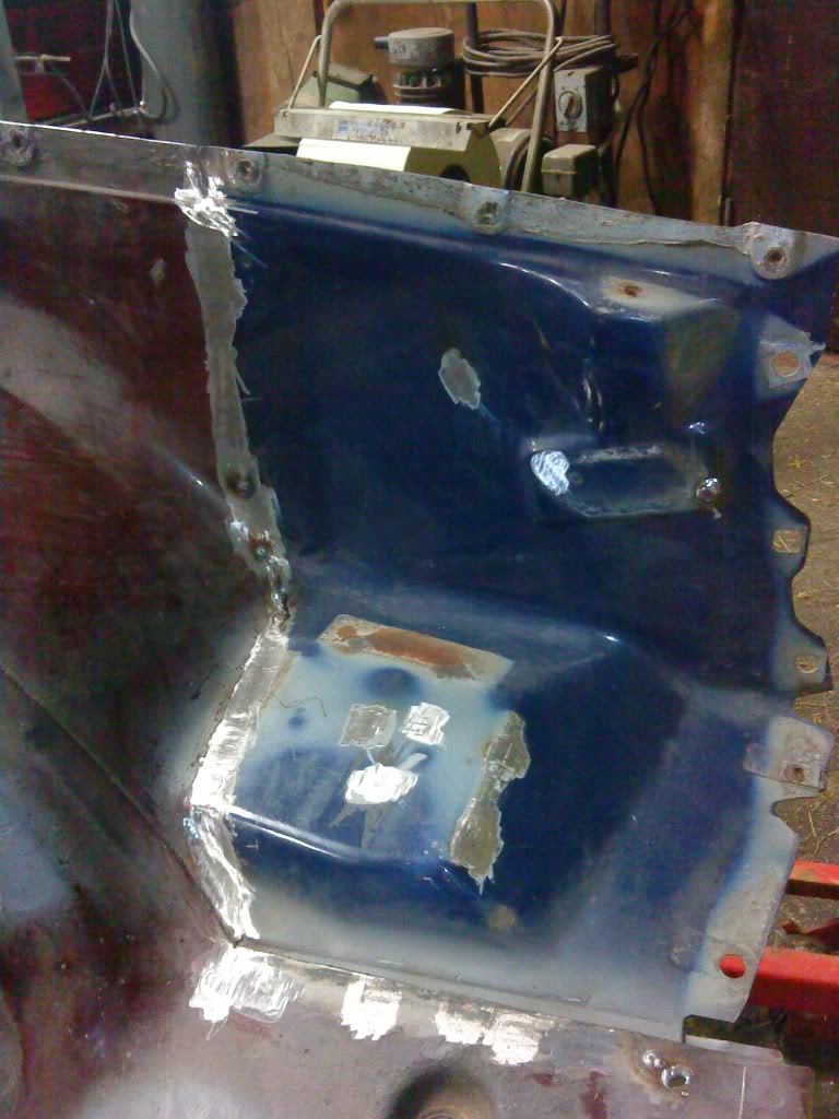

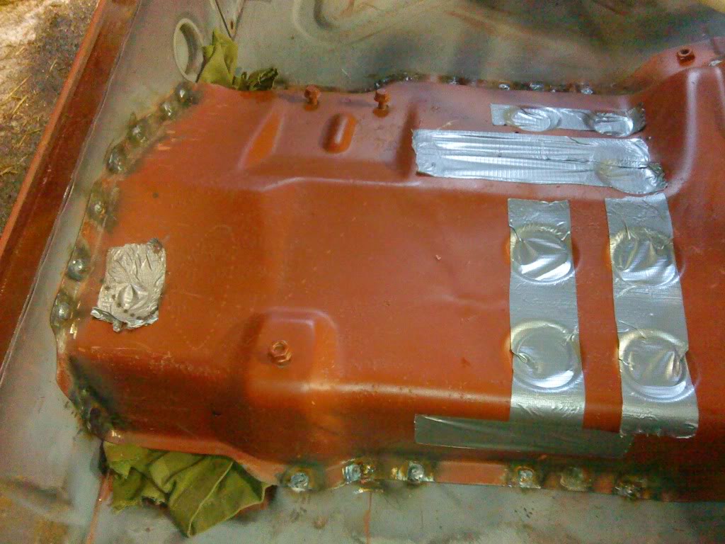

Sveist ferdig passasjer sida på stolplata:)Tar lang tid med tilpassing, sliping og sveising men syns det blir bra..Den følger karossen fint heile veien no:)

Halvferdig med sveising på andre sida og begynt og slipe litt

Og nesten ferdig med fronten:)

Når sender du bunnpanna?

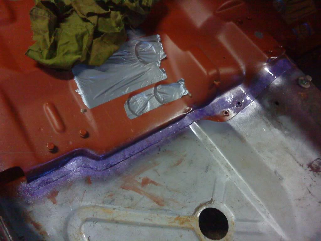

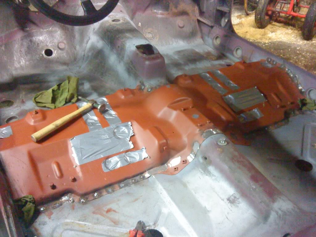

Gjort litt meir idag..Har vel jobba ca 5,5 time idag, men det viser ikkje igjen på antall bilder:p Mykje pirke arbeid..
Stolplata ferdig sveist!
http://forum.vccn.no/img-dump/2012/11/1258.jpg

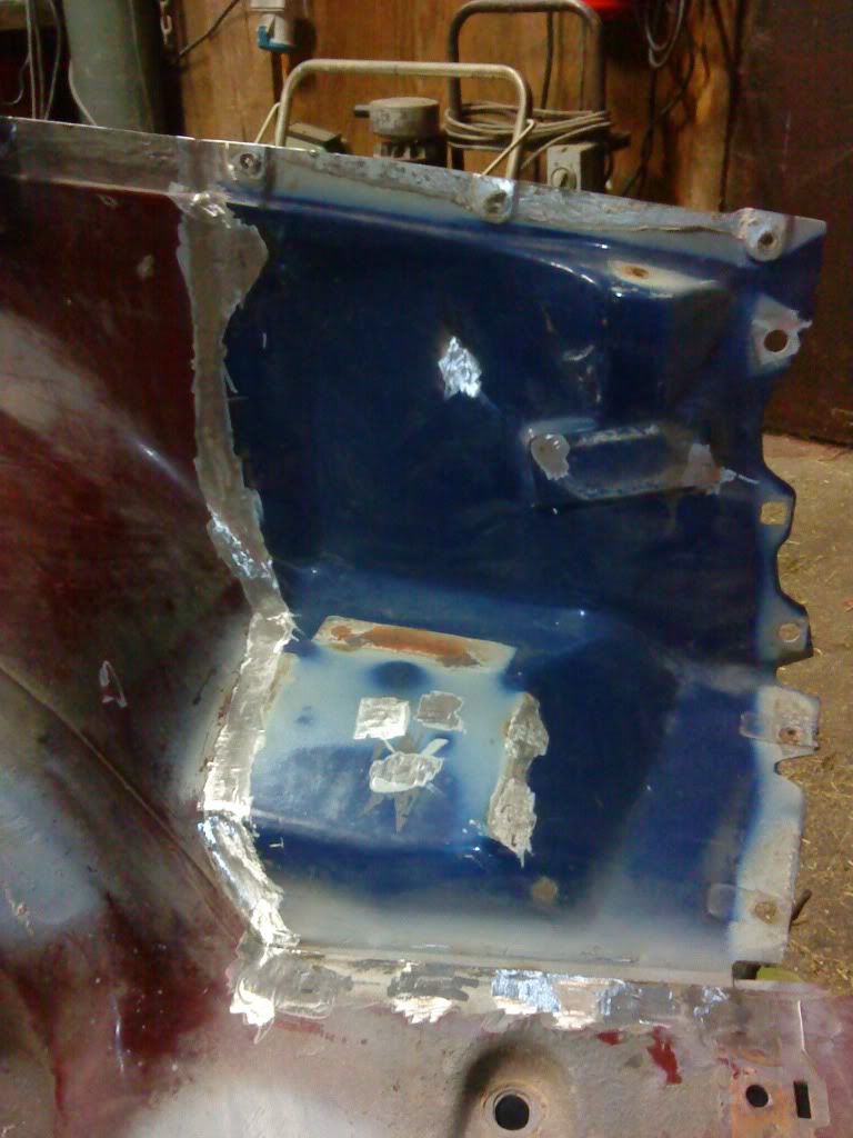

Fronten heilt ferdig sveist og slipt!:D Sveist på undersida og
http://forum.vccn.no/img-dump/2012/11/1259.jpg
http://forum.vccn.no/img-dump/2012/11/1260.jpg
Slipt litt meir på golvplata, syns det blir bra!Hadde ikkje anna lakk liggande, bra skiten skal sandblåsast:p

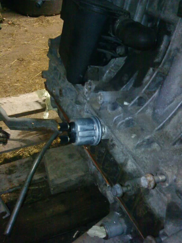

Skrudd i oljetrykksfølaren og:)Ser ut som den går fint klar motorfeste

Ser veldig bra ut. Men trur du ikke vannrøret butter i torpedoveggen når du skal montere da? =)
Ja at den vil ligge inntil veggen, men er jo ikke sikkert. Det er jo litt mellomrom så :)
Jeg har ikke kommet så langt enda som å lage vannrør :) Er jo bare å prøve å sette inn motoren først for å se om røret må kortes inn :)
ang det vannrøret trur jeg det går, er god plass på min, og vi har jo samme oppsett på motorfester osv :) skjekker til helgen :)
