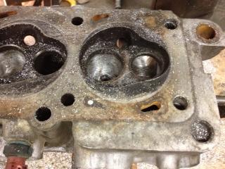

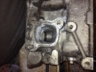

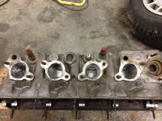

her er litt bilder av toppen som eg holder på å porte:
innsuget:
http://forum.vccn.no/img-dump/2012/11/640.jpg
http://forum.vccn.no/img-dump/2012/11/641.jpg
eksos (kun tatt 1 cyl):
http://forum.vccn.no/img-dump/2012/11/642.jpg
http://forum.vccn.no/img-dump/2012/11/643.jpg
forbrenningskammeret, skal sjølvsakt pusses med finere papir :)

takker MASSE for svar :)
om det blei litt vanskelig forklart, lurer på om mitt arbeid til nå er bra, og kva kam profil og komp.forhold eg bør bruke. og eventuelt pittelit info om grenrøyr så kan eg prøve å lage ein formel sjølv :)
