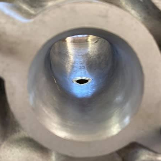

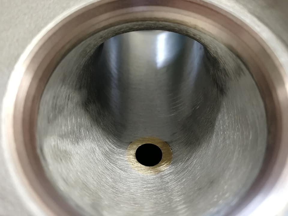

Det var lokale helten Baileys tuning som först begynte med dette rundt år 2006 tipper jeg. Antall topper med korte styringer er ukjent, men så langt har ikke jeg sett eller hört om ett eneste problem som en fölge av dette. Selv kjörte han med dette på sin bruksbil i alle år uten problemer. Ser man på siden av ventiltrykkerene så ser man at disse tar opp alle sidekreftene og derfor er ikke slitte, korte styringer ett tema på, formentlig denne siden av 200 000 kjörte km. Det er da rundt kr. 300 000,- brukt på bensin. :D
