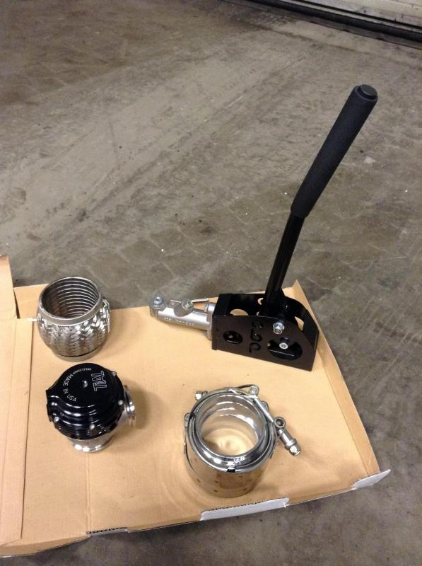

Litt bilder:
Tial 44 mm wg med vannkjøling, obp handbrekk ++

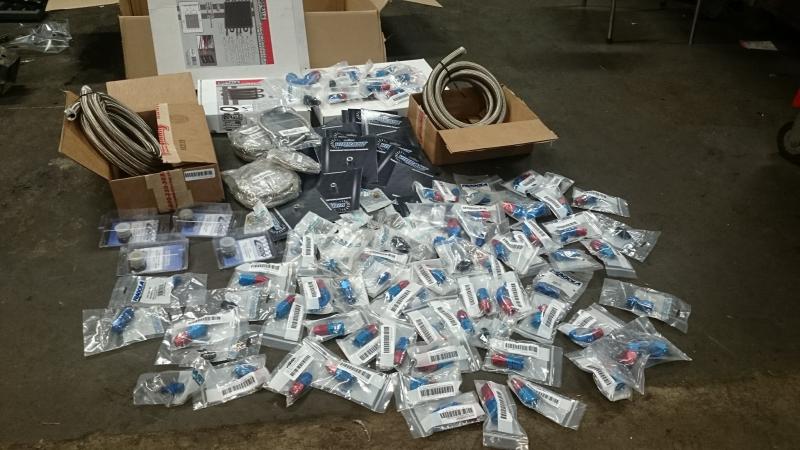

Litt deler til bensin system
http://forum.vccn.no/img-dump/2014/02/1025.jpg

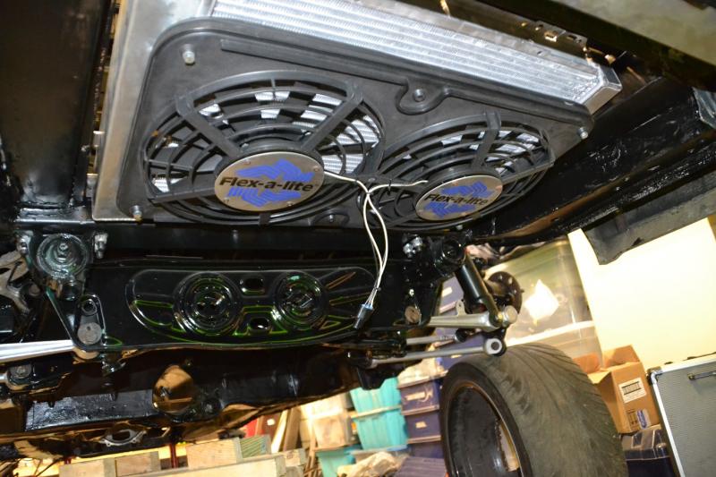

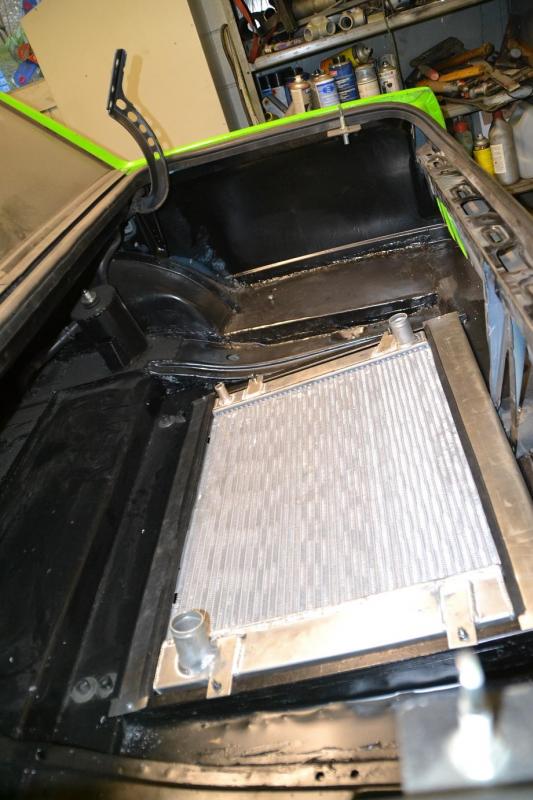

Gjort litt meir på kjølesystem (bilde er frå kompisen min sin motor. men er heilt likt)
http://forum.vccn.no/img-dump/2014/02/1026.jpg
hehe, nå har du brukt noen kroner på AN veit jeg.
Grom den wg'n der med bra vinkel i.
Jepp. An e dyrt:( skal ha alu rør heile vegen. Og teflon slanger forran. Så håper de går bra med e86

Dette blir gromt! Mye $$ i fittings her...
Har og lest at rustfri rør funker med e85

Rustfrie rør funker vell enda bedre ja. Men går fint med alu og.

detta blir drit gromt steffen! :) AN koblinger for en 50 lapp eller to der ja! hehe

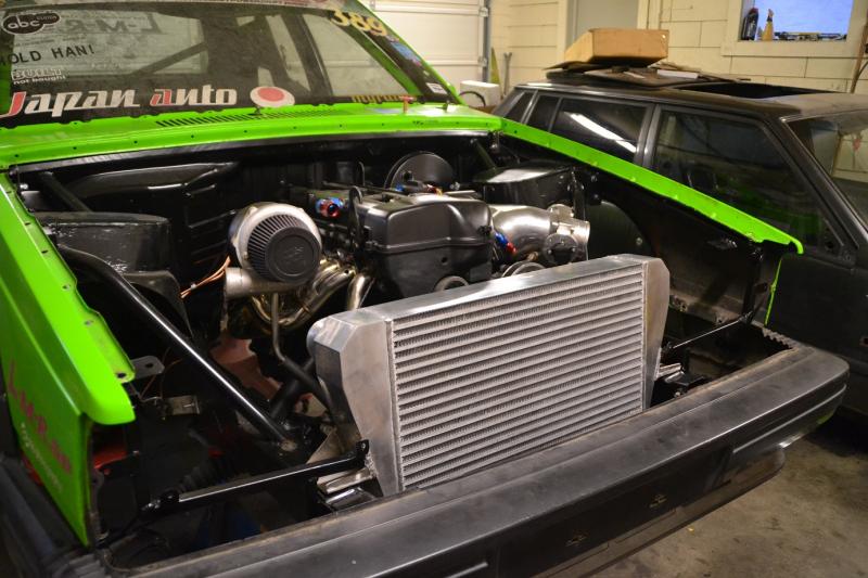

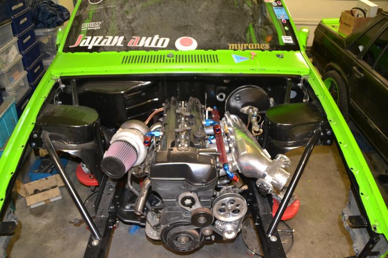

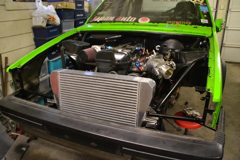

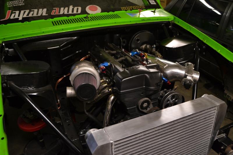

Planen denne helga var å sette motoren i bilen :) Noe som gjekk kjempe fint :)
http://forum.vccn.no/img-dump/2014/02/1239.jpg
http://forum.vccn.no/img-dump/2014/02/1240.jpg
http://forum.vccn.no/img-dump/2014/02/1241.jpg
http://forum.vccn.no/img-dump/2014/02/1242.jpg
http://forum.vccn.no/img-dump/2014/02/1243.jpg
Får håpe eg slipper å slite med varmen! Kjølere til alle vesker :)

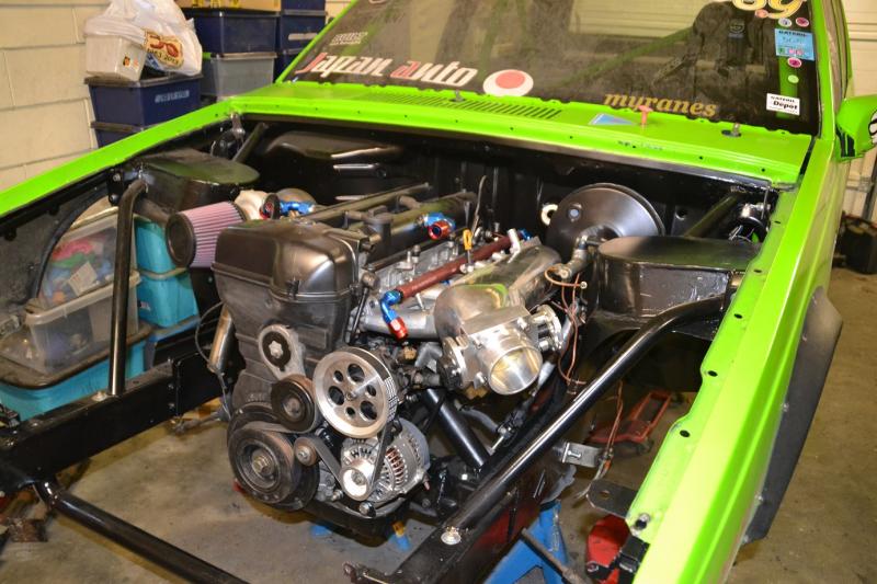

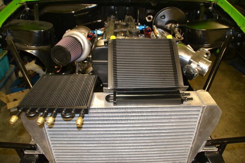

http://forum.vccn.no/img-dump/2014/02/1244.jpg
http://forum.vccn.no/img-dump/2014/02/1245.jpg
http://forum.vccn.no/img-dump/2014/02/1246.jpg
http://forum.vccn.no/img-dump/2014/02/1247.jpg
http://forum.vccn.no/img-dump/2014/02/1248.jpg
Da va alt for i dag :) No håper eg på ris og ros frå dekan :)

Meget oppegående :)
Har ikke ord jeg..
Du har ikke vurdert Acr ?
Fy faen så rått!
Dette blir helt rått, det er jo en grunn til at dette ble en gullprosjekttråd.
Stå på videre :)
blir bra detta stefen :D har blitt forandring på bilen siden i fjor høst ja :)

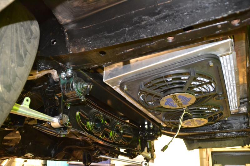

hva er den bitte lille kjøleren på vangen til? servo eller gir?
Kjøleren på vangen er til servo:)
