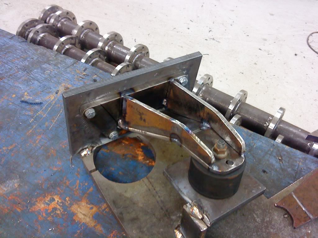

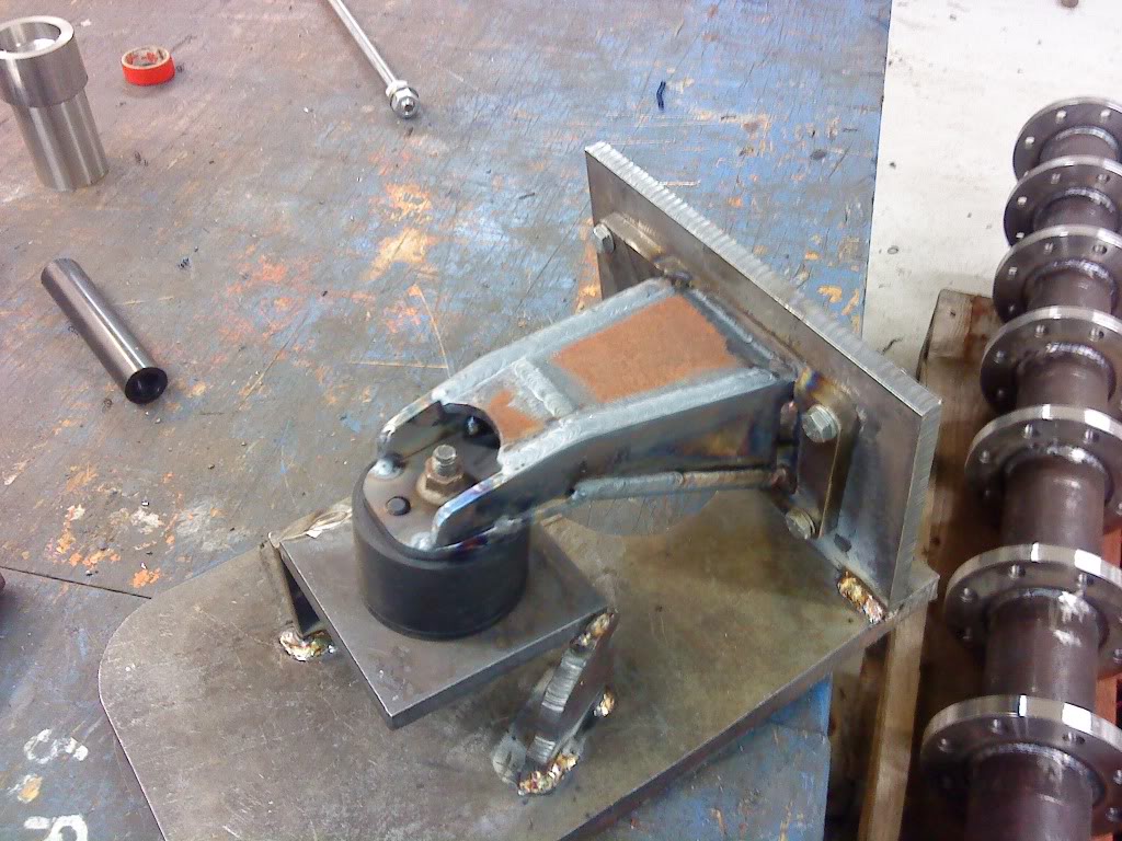

Motorfestet blei ferdig idag:)Viss det ikkje passer no går eg bananas:p Motorputa rauk og, planen var og sveise litt og litt så det ikkje blei varmt..Men putene er så billig at eg dreit i det:p

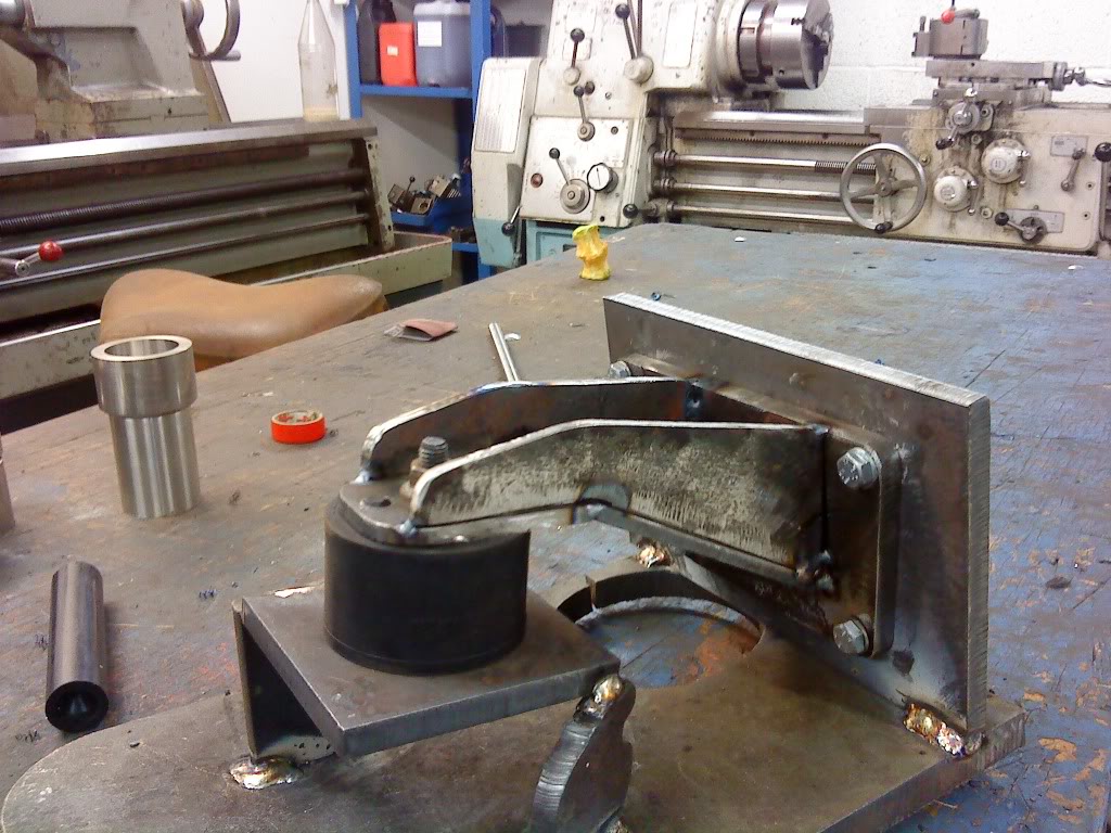

Brent ut sideplater
http://forum.vccn.no/img-dump/2012/11/697.jpg
den til venstre må bøyast for og følge kanten
http://forum.vccn.no/img-dump/2012/11/698.jpg

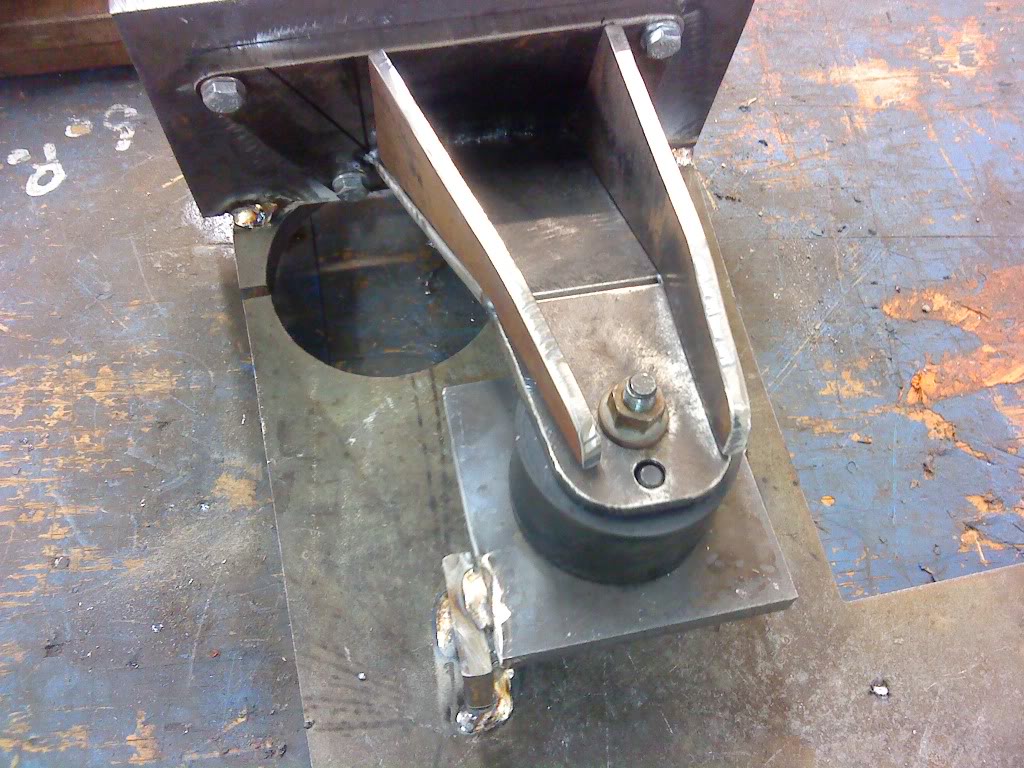

Kappa den opp, bøgd den og punkta heile skiten ihop
http://forum.vccn.no/img-dump/2012/11/699.jpg
http://forum.vccn.no/img-dump/2012/11/700.jpg

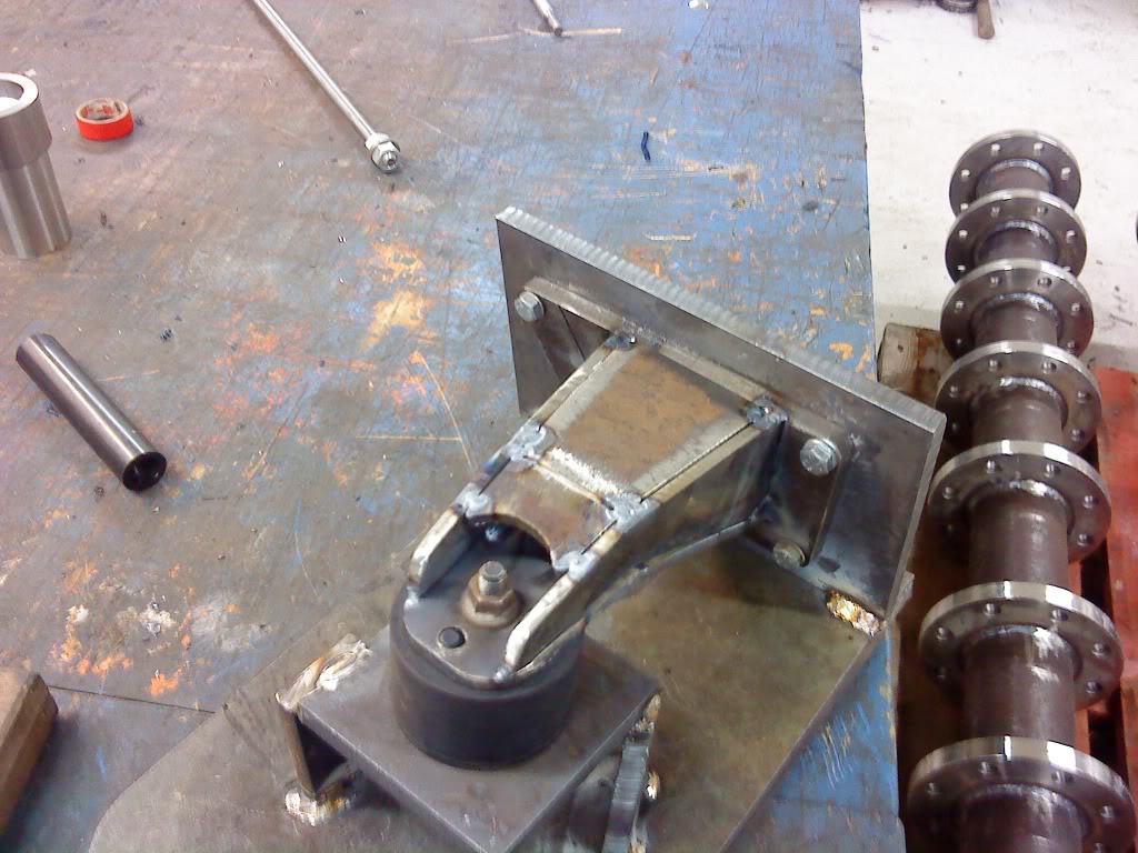

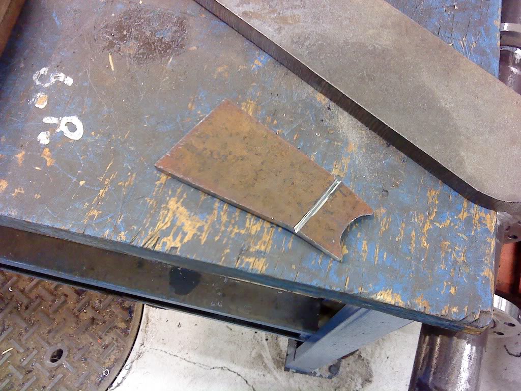

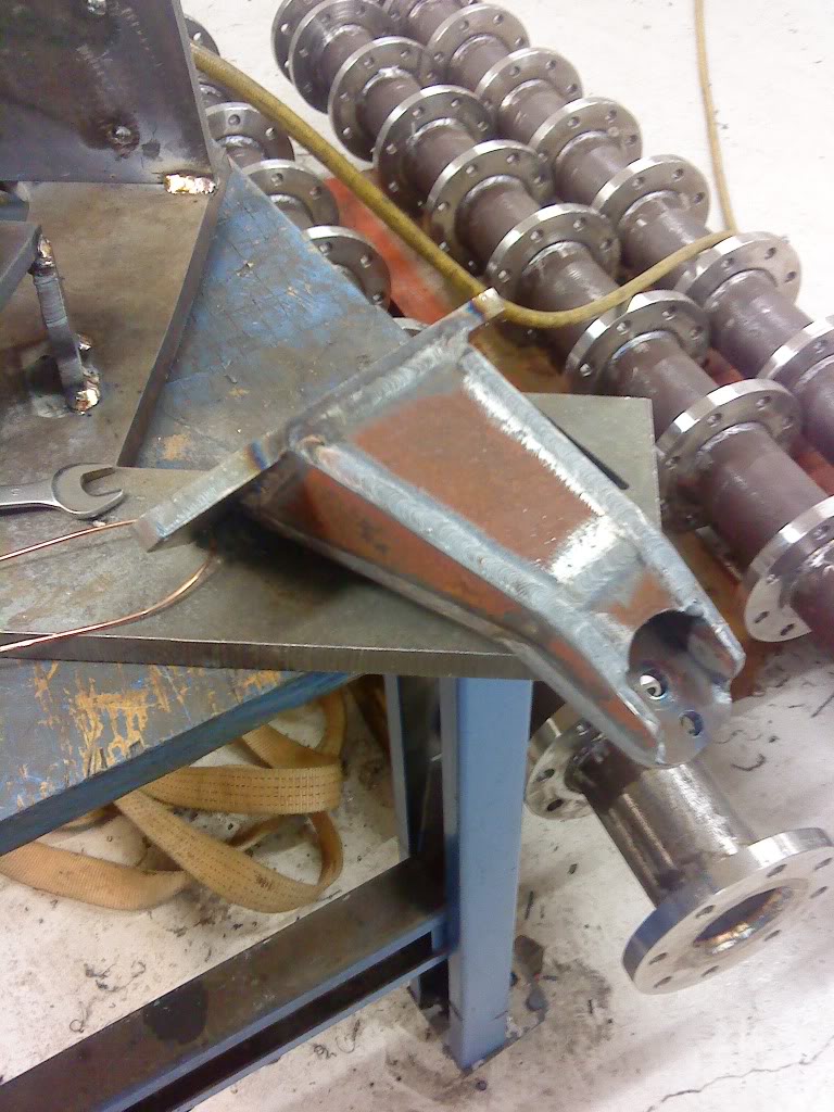

Brent ut topplata og kappa og bøgd den
http://forum.vccn.no/img-dump/2012/11/701.jpg
Punkta den på
http://forum.vccn.no/img-dump/2012/11/702.jpg

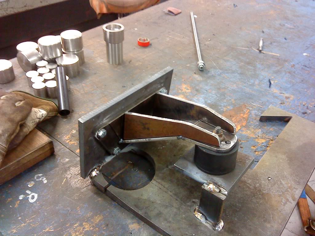

Sveist alt untatt undersida(punkta veldig mykje der) og heilt nærmt feste, gadd ikkje nåke brann og røykgreier..
http://forum.vccn.no/img-dump/2012/11/703.jpg
http://forum.vccn.no/img-dump/2012/11/704.jpg

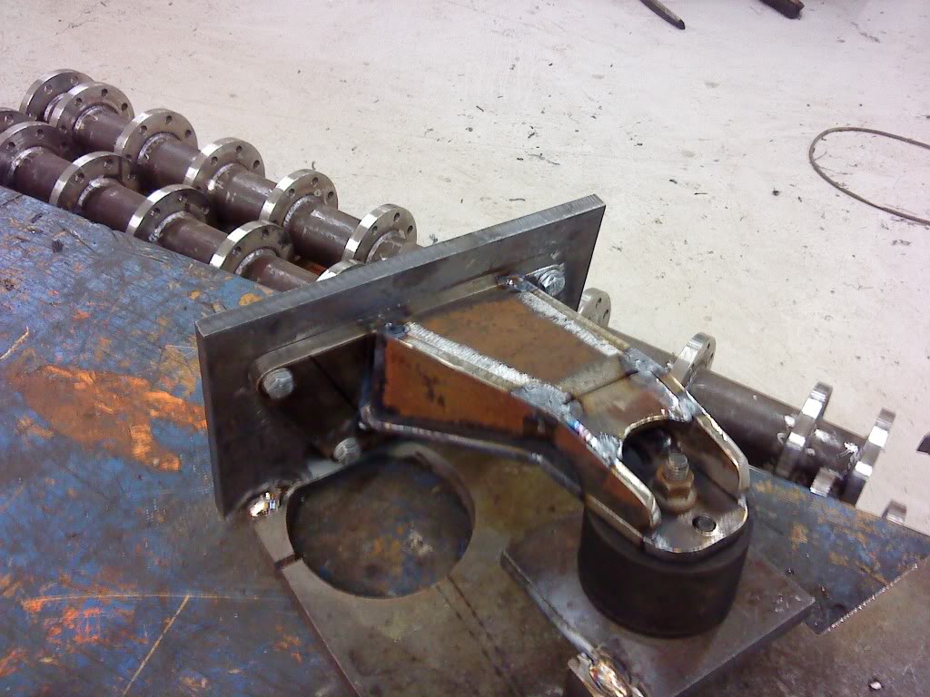

Tatt det ut av jiggen og sveist undersida
http://forum.vccn.no/img-dump/2012/11/705.jpg
Og oppsida:)Blei veldig fornøgd!
http://forum.vccn.no/img-dump/2012/11/706.jpg
Innsida er heilsveist med rørtråd før topplata blei satt på, ser vel akkurat enden på sveisane på nåken bilder:)Satser på og montere det i helga så eg får laga klart vannrøret og montert grenrør og turbo..

Det her ser veldig bra ut!! Imponert ;)
Treng ikkje å være redd for at motorfestene skal knekke hvertfall :p
Mao. faen du er rå med sveiseapparatet! :D
Detta ble bra, Brage!!
Dette ble helrått, Brage!! :D
Det fikser du nok:)Såg jo fine ut ellers:)
Takk for det!:)Detter nok ikkje ifra kvarandre uansett, plata mot motor er 10mm og resten er 6mm plate:p
Takk for det begge to:)Takk for boltane Svein, dei var komt no!:)
Du har all grunn til å være fornøyd, det der er supert arbeid som vanlig! :D
Ser jo nesten ut som at kanskje du må få oppgaven i å lage motorfester til min bil også:)

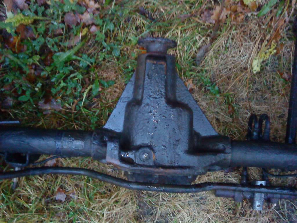

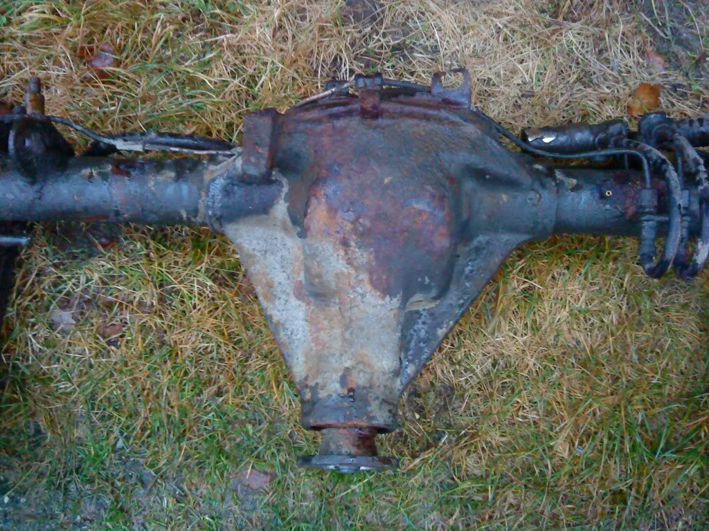

Fått ein bakaksling av ein kompis mot litt alusveising..Den kjem frå ein 90 modell 245 og ser sånn ut, nåken som kan bekrefte/avkrefte at det er ein 1031 aksling?
http://forum.vccn.no/img-dump/2012/11/827.jpg
http://forum.vccn.no/img-dump/2012/11/828.jpg

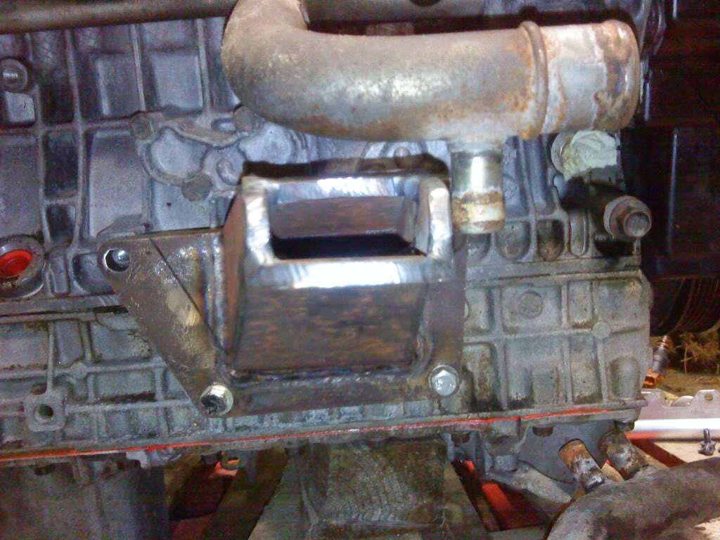

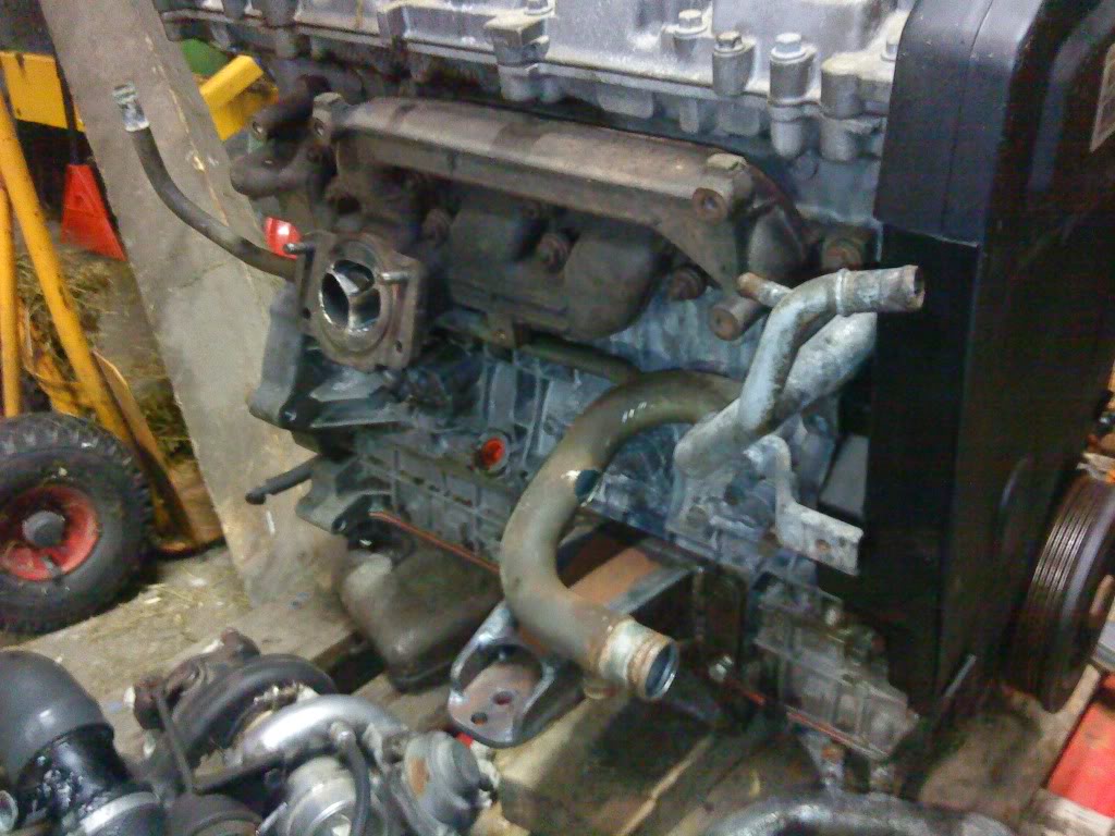

Montert motorfestet, litt bedre plass til vannrør no:)
http://forum.vccn.no/img-dump/2012/11/829.jpg
Satser på denna klaringa

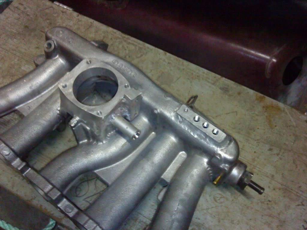

Sveist på rør til tomgangsmotoren og borra og gjenga hol til vacumnipplar på innsuget til Beachee:)

Ser bra ut det her ja..
Akslingen er en 1030.
1031 har en "hump" oppå diffhuset til kronhjulet, da kronhjulet er større i 1031 enn 1030.. :)
Imponerende arbeid du gjør!
Søren og, då er eg på jakt etter 1031 igjen:(Får sjå ka som dukkar opp..Takk for hjelpa!
Tusen takk for det:)Kan sei det samme om ditt prosjekt!

Baggis, ble det bedre effekt og kjekkere å kjøre 940'en? Hvordan takler automat kassen det nå du "drar på"?
Lekkert motorfeste du har produsert deg der! :) Vekten ble vel ikke særlig mer heller? :D

Ja det gjorde seg!!:p Blei veldig merkbar forskjell!Den gira litt treigt, men ellers går det greit:p Satse på den ryker til våren så eg blir nødt og bygge om;)
Blei litt tyngre:p Men ikkje så veldig mykje faktisk, hadde trudd det blei meir...Med putene på er det nesten ikkje forskjell, 960 puta er tung!
Blir nok litt langt ja:p Var sjukt irriterande, alle 245 har vel 1031?Har sikkert vert bytta på den vi tok akslingen fra isåfall, typisk min flaks..
Det var litt begge deler hva de ble levert med egentlig :p virker som at det som var for hånden var det som ble brukt. Du skal være veldig slem med akslingen før du river sund en 1030 også, så det er ikke noe krise om du ikke har 1031.
Får vurdere det, men trist og legge ned pengar og tid i sandblåsing, maling, nye lager, diff, osv også kjøre den til pises:p Blir jo ny motor med litt futt etterkvert og..Ka som ryker på 1030 egentleg?Er det kronhjul og pingjong eller er det andre ting som er likt på 1031?
De fleste bilcross og rallycross karene jeg har snakket med sier at 1030 og 1031 tåler usaklig mye juling begge to, men de må bruke 1031 for å få plass til sellholm diffen pga større diffhus
