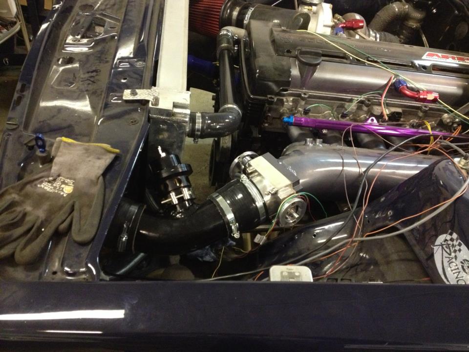

Detta er et skikkelig fett prosjekt, stå på :) synd du ikke har Volvo motor nedi der da, men forstår at folk vil bruke 2jz motoren pga den utrolige egenskpaer til å tåle juling :) Det jeg ikke skjønner er hvorfor du har valgt å bruke det innsuget som vil samle all luft til bakerste runner. Er en del med denne motoren som har tatt livet av bakerste sylinder også lurer man på hvorfor...hehe. Men forøvrig lykke til videre, her skal det følges med..
eg ville ha brukt orginal innsug eg. da e eit veldig bra innsug ;)
ja vi får se da anngående innsug...er jo mange andre som bruker de innsuga og har da effekt og fine kurver :)
anngående ras på 6 syl er vell mest pga at folk blender vann uttaket i bakkant på toppen og vannet blir stående rolig og ikke får sirkulert...

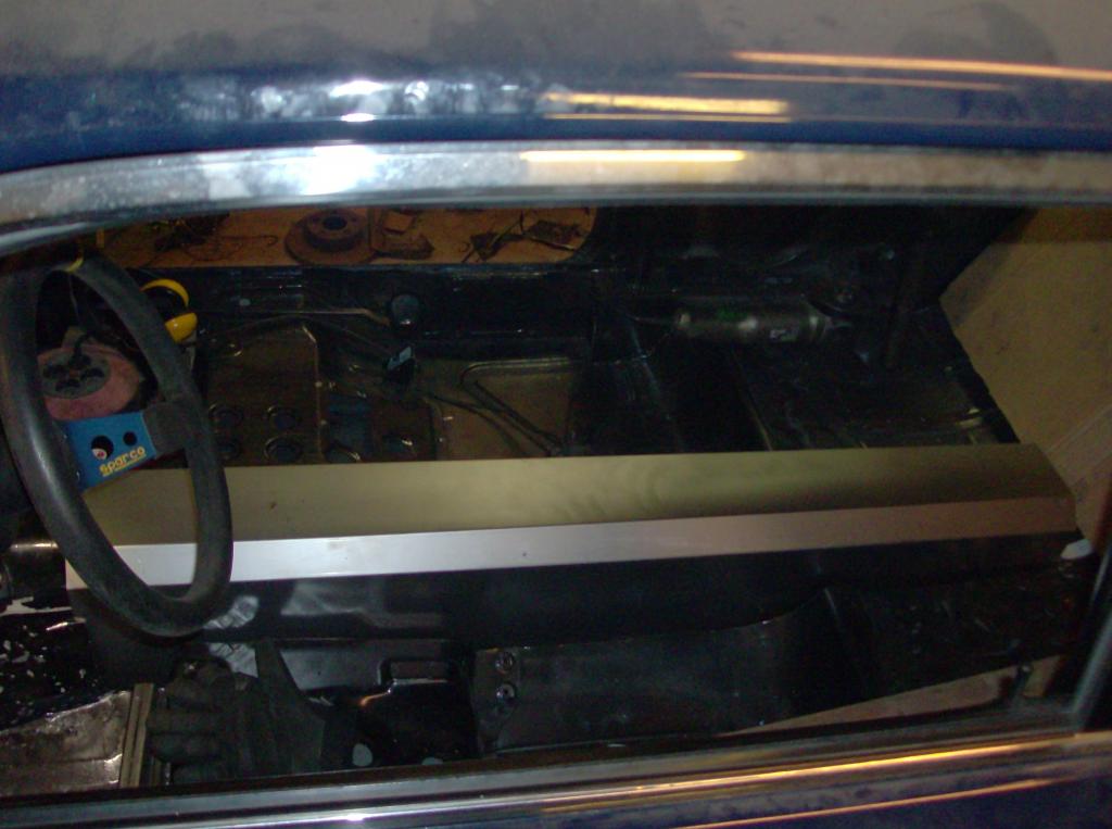

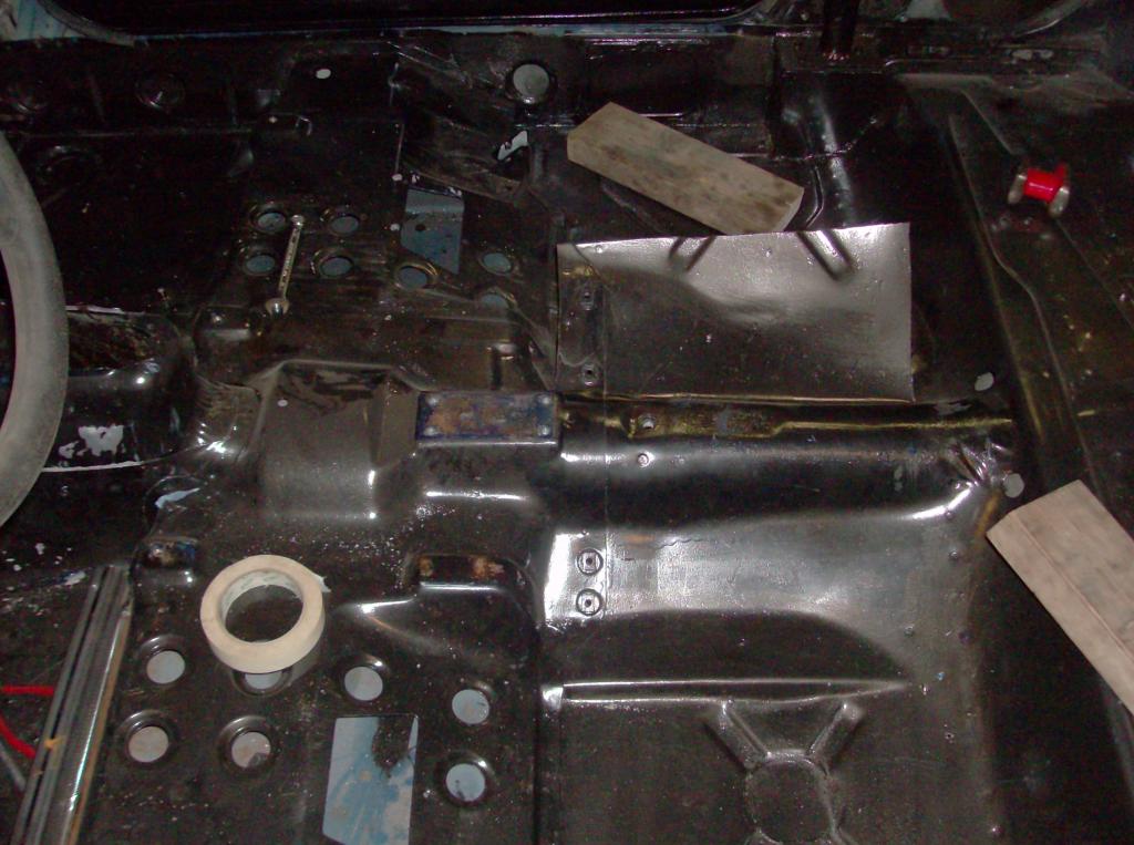

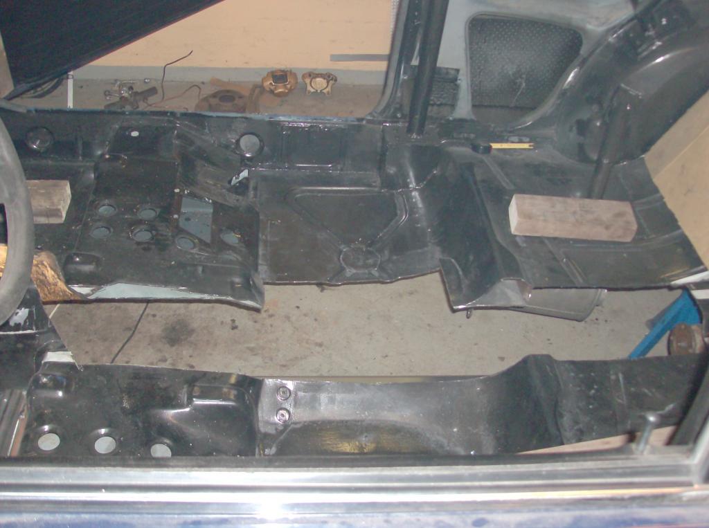

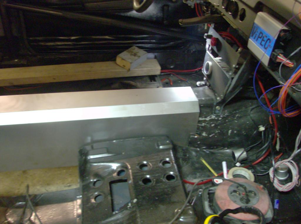

her kommer noen bilder av tunnel bygge :)
http://forum.vccn.no/img-dump/2012/12/273.jpg
http://forum.vccn.no/img-dump/2012/12/274.jpg
http://forum.vccn.no/img-dump/2012/12/275.jpg
http://forum.vccn.no/img-dump/2012/12/276.jpg
http://forum.vccn.no/img-dump/2012/12/277.jpg
http://forum.vccn.no/img-dump/2012/12/278.jpg
http://forum.vccn.no/img-dump/2012/12/279.jpg
har fått sveset den ferdig på oversiden og fått flettet den inn mot gir tunnelen i forkant og mot brannveggen i bakkanten.men har ikke bilde av detta enda :)

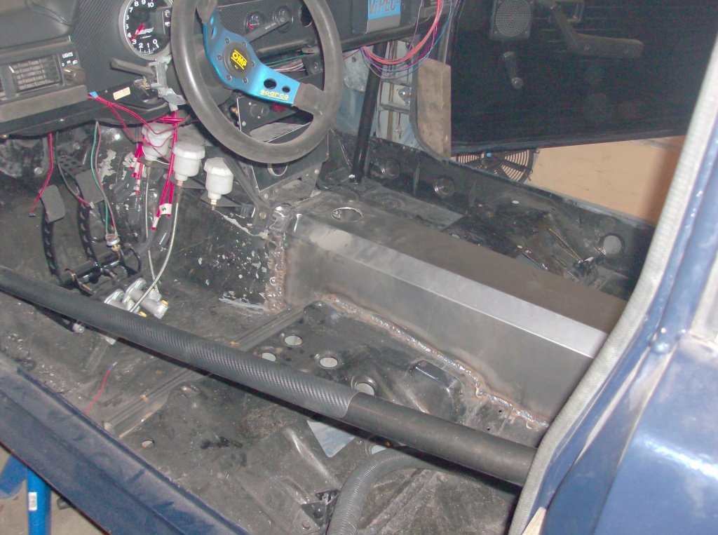

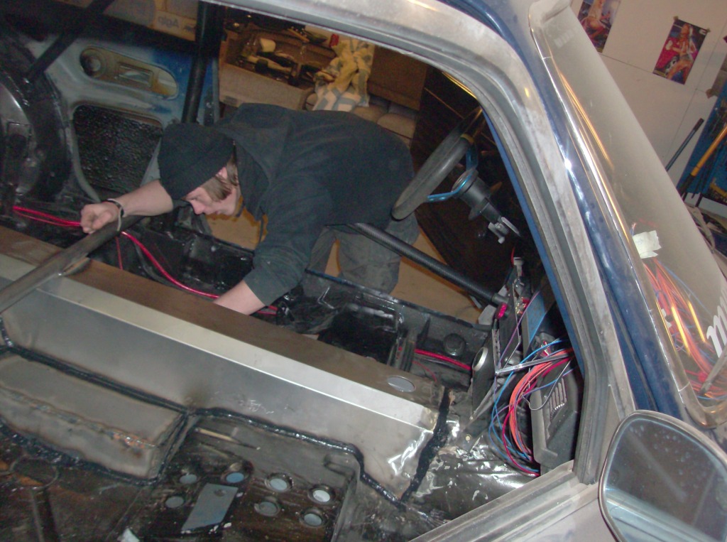

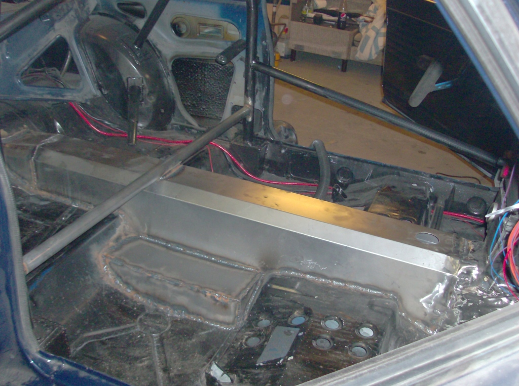

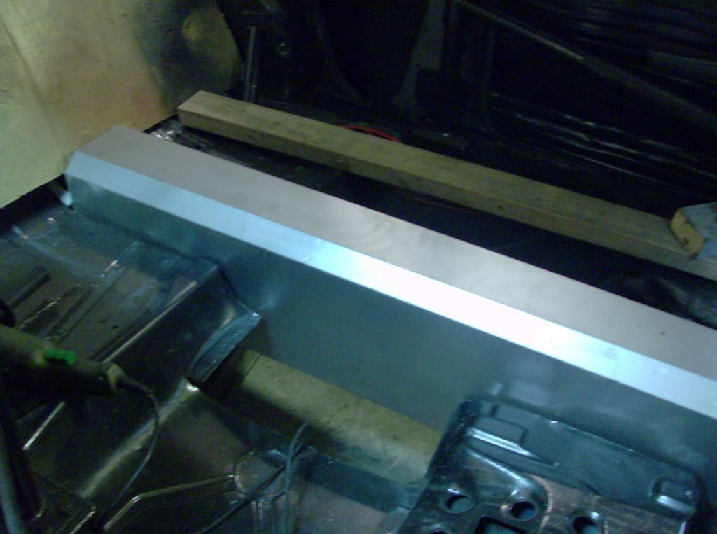

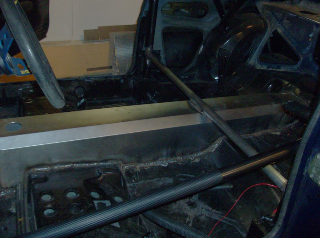

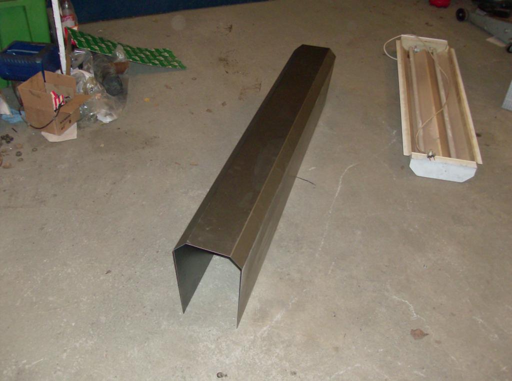

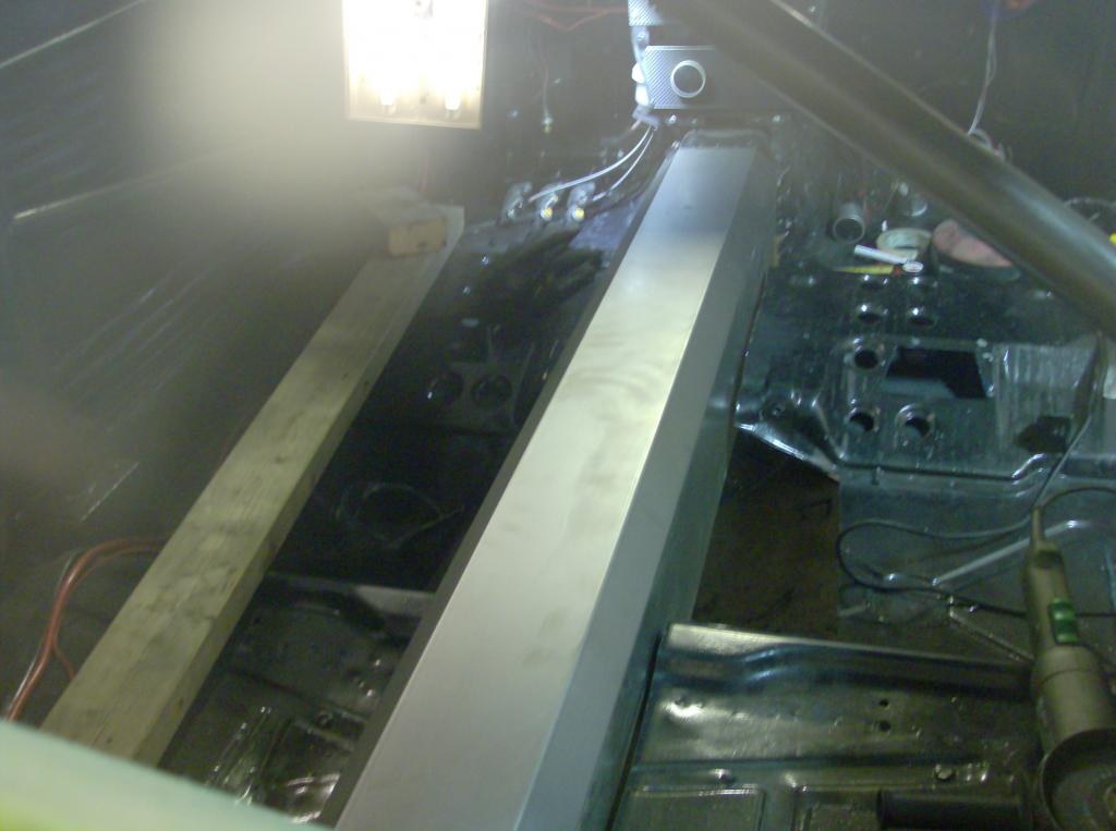

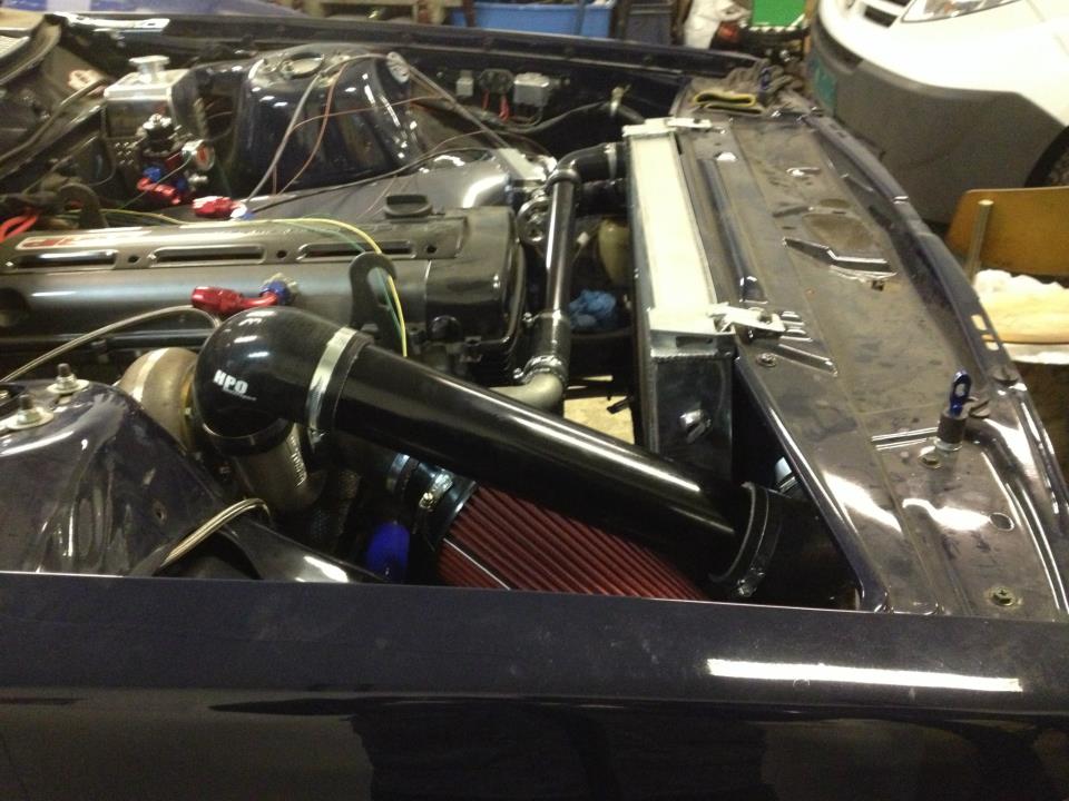

da får jeg vell legge ut litt bilder av ting som har skjedd :) har fått ferdig tunnelen mangler bare maling..og den er sveiset på begge sider av gulv plata :)
har også lakkert alle trykkrøra og vannrøra svarte og montert dem :)
http://forum.vccn.no/img-dump/2013/01/788.jpg
http://forum.vccn.no/img-dump/2013/01/789.jpg
http://forum.vccn.no/img-dump/2013/01/790.jpg
http://forum.vccn.no/img-dump/2013/01/791.jpg
http://forum.vccn.no/img-dump/2013/01/792.jpg
http://forum.vccn.no/img-dump/2013/01/793.jpg
også et lite stemnings bilde fra Team Skogen Performance Garasjen :)
http://forum.vccn.no/img-dump/2013/01/794.jpg
har også sveist en liten "boks" i gulvet til den ene eksos potta for og få eksosen helt oppunder bilen ;) man ser den på to av bildene..
