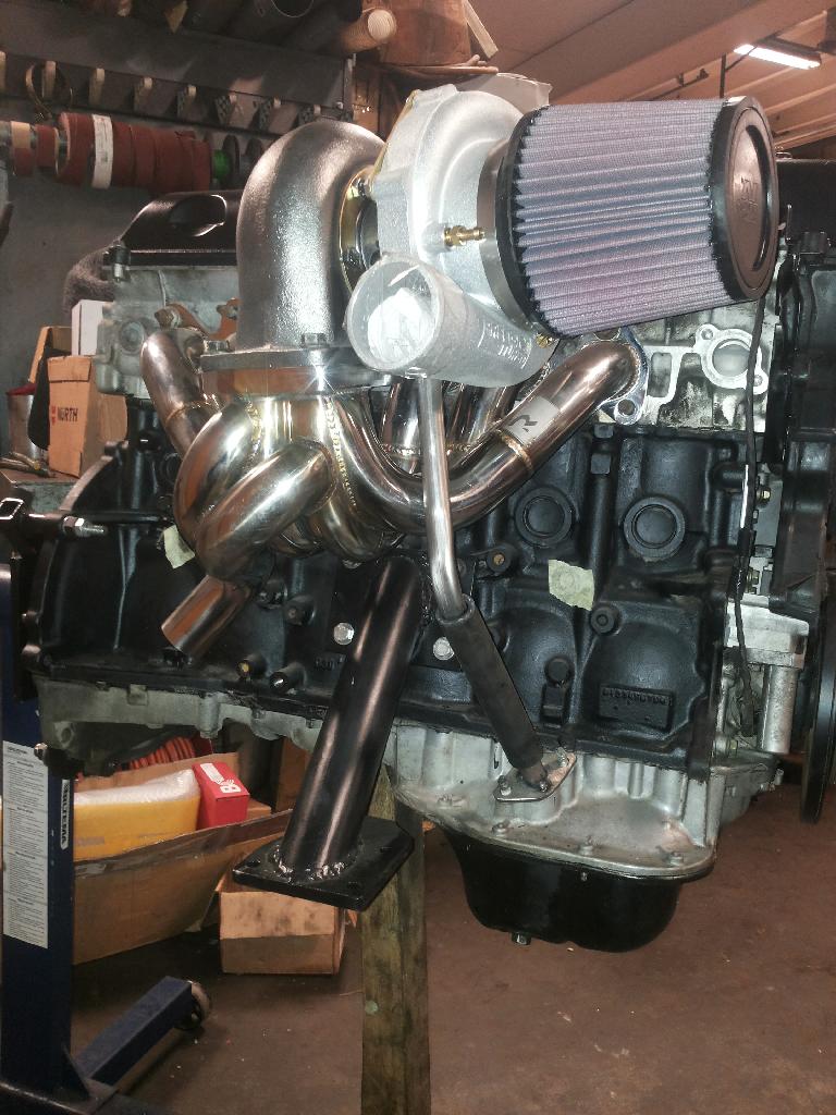

meire deler bestilt:
Alle slanger og koblinger til bensin system
Intercooler
elektrisk vannpumpe

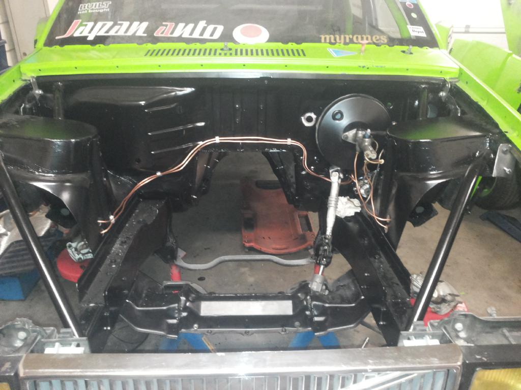

har fått gjort litt i helge :)
lagt opp nye bremserør i motorom, begynt å tilpasse ledningsnettet til motoren :)

Bilde oppdatering!
Radiator ferdig montert
http://forum.vccn.no/img-dump/2014/02/174.jpg
Motor rom, lagt opp nye bremserør og montert og lakkert bremsekraft forsterker :)

Har laget olje retur i dag.. må berre få de tig sveist!
http://forum.vccn.no/img-dump/2014/02/352.jpg
Laget alle rør til nye kjølinga i rustfritt :)
