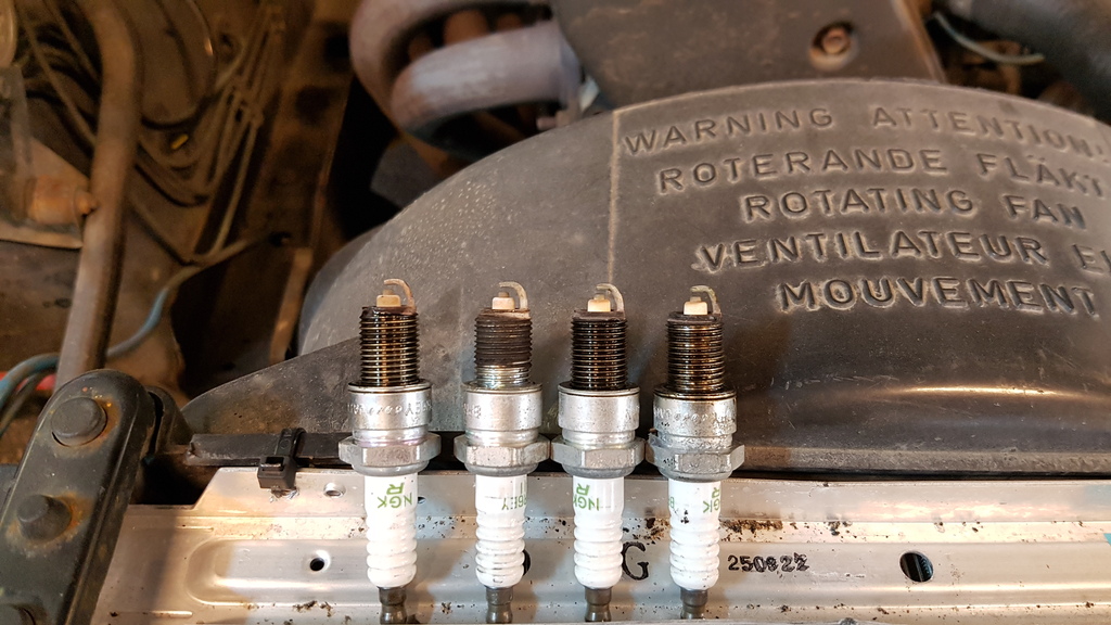

Har med et bilde av de noget voldtatte pluggene mine også, som er et par mnd gammle... (lean-burn spiser plugger :p)

Utenfor skalaen vil si? Kommer jo an på hvilken måler du har. BBL'n min dekker lambda 0.6 til 21(friluft) ligger på 1.1 i cruise på min eller AFR 16 hvis man tar utgangspunkt i at dagens spritholdige bensin har lambda 1 på ca. AFR 14.5... klarer seg fint helt opp til 1.3 (AFR 19 ish) men det er ikke så mye suppe å spare på det og levetiden på pluggene blir dårligere enn det er på 1.1. Man kan jo spørre seg hvorfor man gidder, men så langt har innsparing i drivstoff veid opp for hyppigere pluggskifter med en god margin, så langt har de pleid å vare 1 år ca. Jeg ser i alle fall ikke på det som et problem å bytte 1 gang i året i alle fall. Og skulle det ryke ei gammel 8v rødblokk er det ikke noe undergang heller, nok å ta av :p
Regner med du vet det, hvis ikke blir jeg litt skuffet;
Men for at andre lesere skal få et fornuftig svar, så er en oksygenrik forbrenning og rimelig høye peak-temperaturer noe korrosivt, eller rettere sagt pluggene brenner sakte bort over tid. Ventilene klarer seg bra, og eksos og eksoskanal og grenrør klarer seg fint siden EGT'n ikke er så høy hvis man har MBT tenningsforskudd, det er i hovedsak pluggene som er midt oppi det hele som merker det mest... dog med mye vanndamp i samtidig som man har oksygenrik forbrenning blir effekten av "forvittringen" av pluggene relativt ekstrem, som når jeg hadde vannlekkasje på cyl. 1.
Uvisst hvor lenge den hadde lekkasje, men oppdaga det jo når det etterhvert begynte å fuske på en sylinder... elektroden på pluggen var bare en grønn stubbe som sto igjen og gapet var vel et stykke over 2mm, eksostempen gikk også ganske mye opp på den sylindra (økende pluggap, og forsinkelse på reelt tennpunkt vil jeg tippe).

Når jeg hører at en motor spiser tennplugger så er det ikke ett år (10 000 km?) på vanlige tennplugger jeg tenker på, og det var grunnen til at jeg spurte.
Jeg vet ikke hvor magert utenfor skalaen er, men ett sted mellom 1,2 og 1,3 i lambda tenker jeg.
