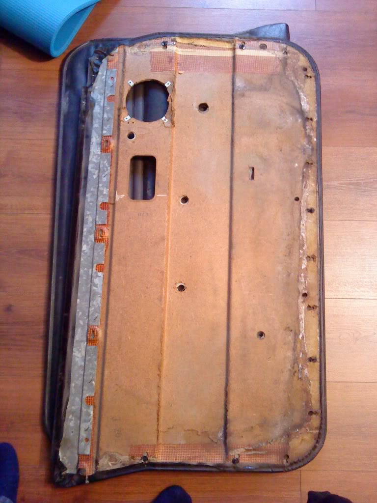

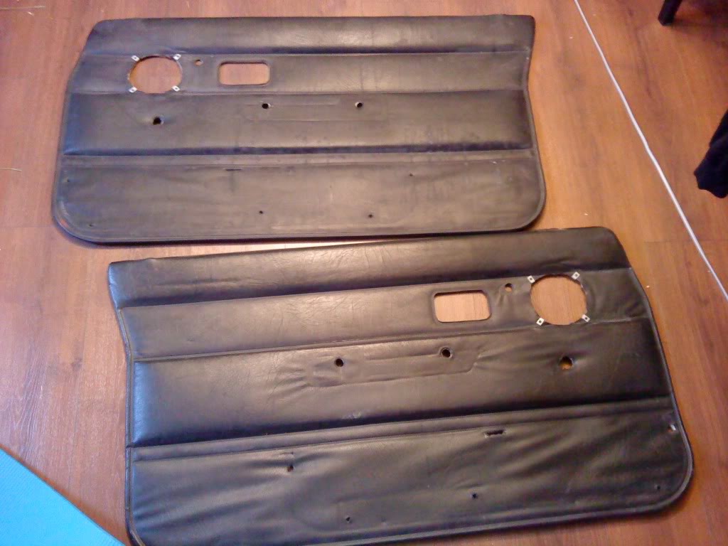

Var og hente meg svarte dørtrekk igår:)Han som hadde sidetrekka fant dørtrekk og!Litt slapt trekk på førarsida, men ellers veldig bra!Uvaska på bildet
http://forum.vccn.no/img-dump/2012/10/170.jpg
Passasjersida er veldig fin:)
http://forum.vccn.no/img-dump/2012/10/171.jpg
Men pappen er dårleg på begge..Litt mygla og sprekt nesten heile veien i knekkane på begge..Lurer på og få tak i fin papp også ta det svarte trekket over på dei..Får strekt ut førertrekket og då så er to fluger i ein smekk:)

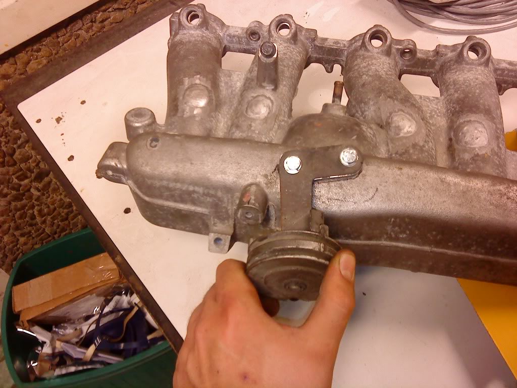

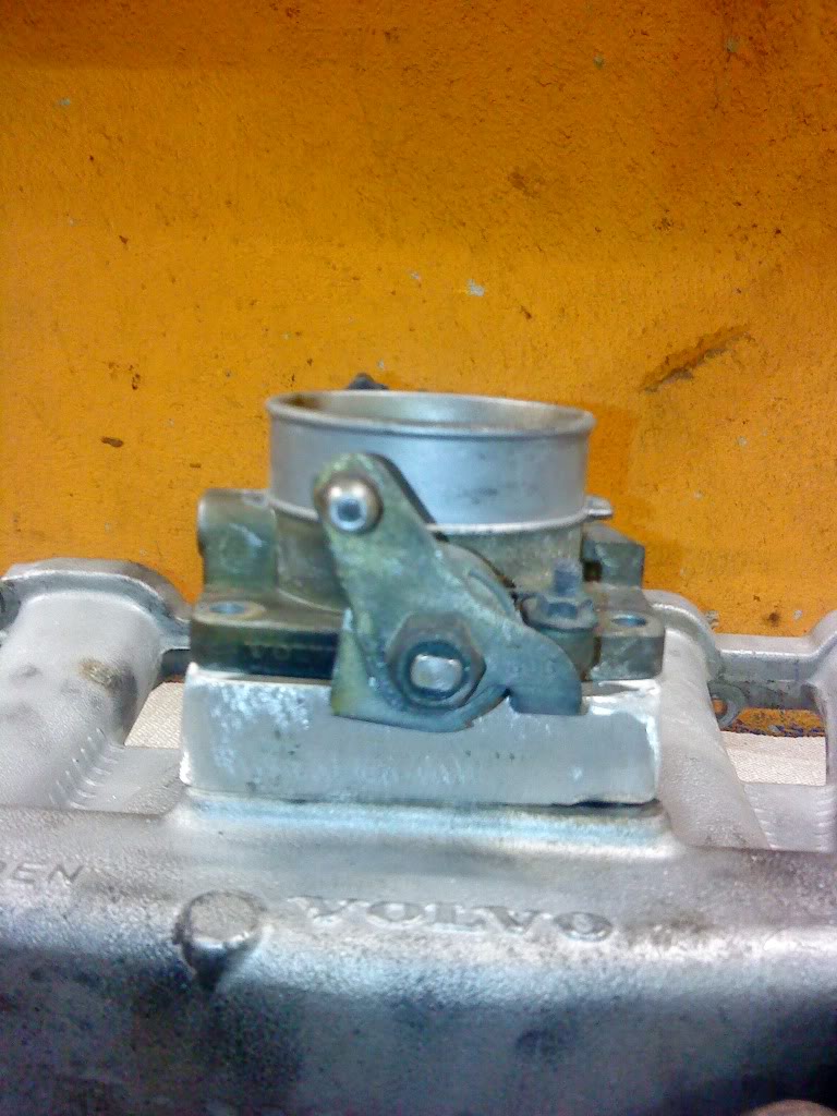

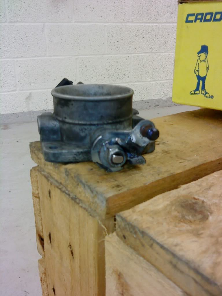

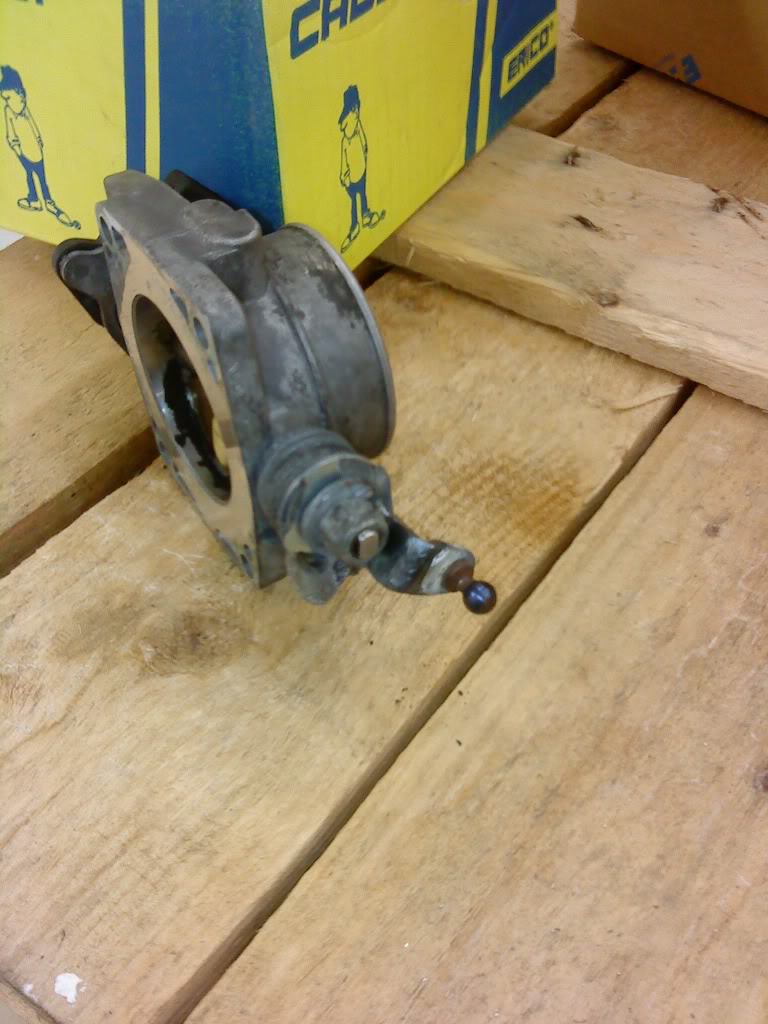

Hadde ein halvtime til overs etter jobb idag så fekk ordna gasspjeldet ferdig og:)Sveiste først på ein 10mm lang bit i 90 grader
http://forum.vccn.no/img-dump/2012/10/173.jpg
Så merka eg opp på spjeldet og punkta den på..Tok av delen og "heilsveiste" den:)
http://forum.vccn.no/img-dump/2012/10/174.jpg
Ferdig:)
http://forum.vccn.no/img-dump/2012/10/175.jpg
http://forum.vccn.no/img-dump/2012/10/176.jpg

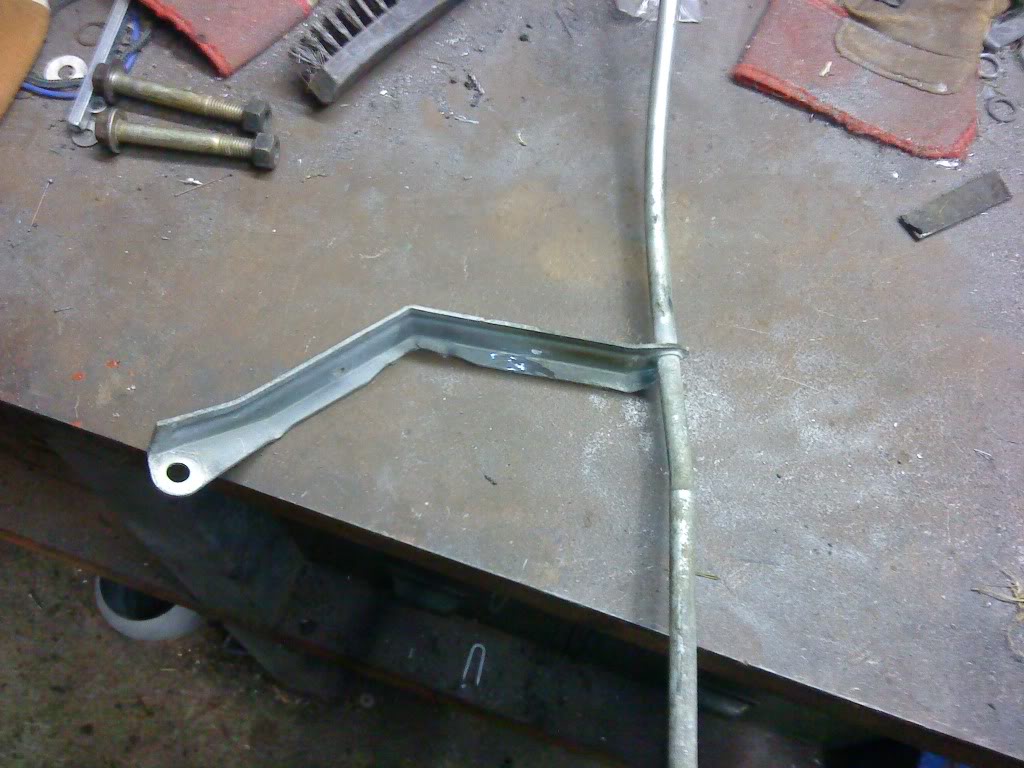

Orginalt var den sånn..Har skifta side og bygd den litt ut:)Kjem til og sjå koffor seinare når eg får fiksa gassrulle greiene

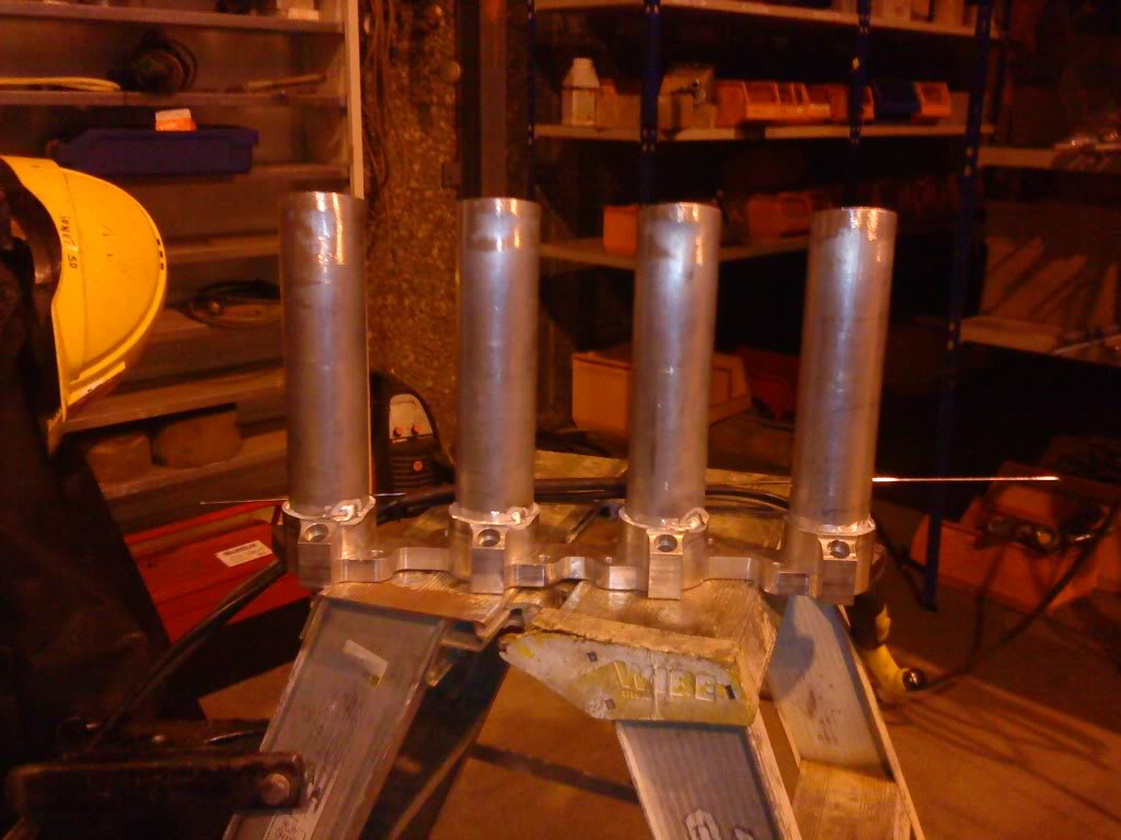

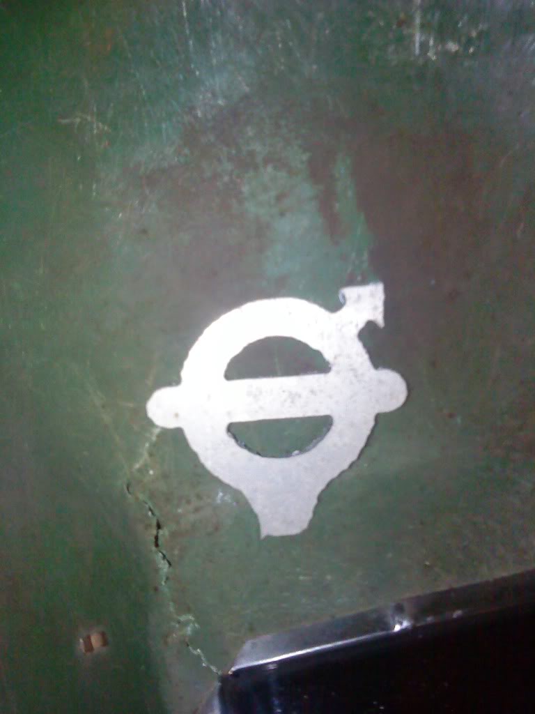

Var nede på jobb ista og skulle sveise innsuget til Torgeir..Klar til og begynne når eg fant ut at plenumet låg igjen i leiligheta:o Hadde det heime for og tegne av diffusor hola..Så fortsatte litt med mitt innsug istedenfor!

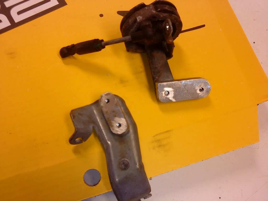

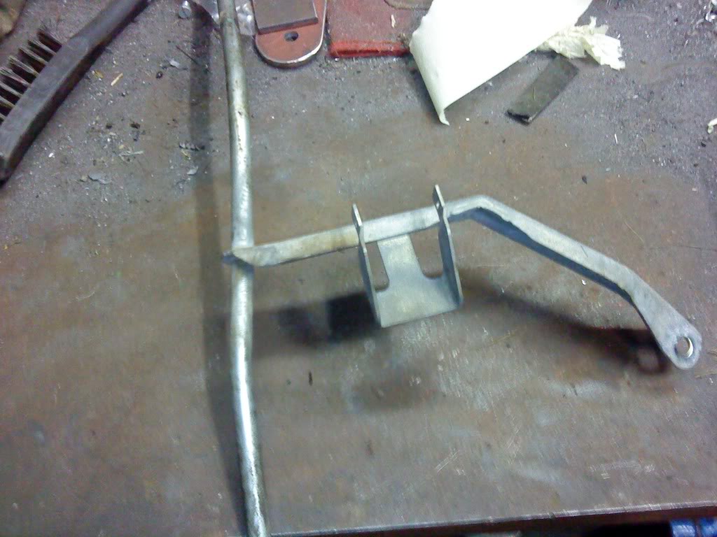

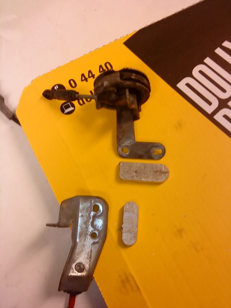

Brent ut bitar til gassrulle og gassvaier feste i 10mm aluminium
http://forum.vccn.no/img-dump/2012/10/379.jpg
Borra og gjenga:)
http://forum.vccn.no/img-dump/2012/10/380.jpg
Sånn skal det bli på innsuget:)Måtte ha holdehjelp så fekk ikkje sveist det..

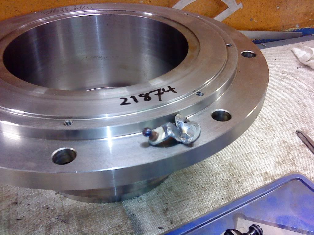

Begynte på eit galskap prosjekt og idag..Sidan peilepinnehove knakk i helga brente eg ut emne til eit nytt:p Får sjå om eg gidder fullføre detta prosjektet, blir mykje pirk:p

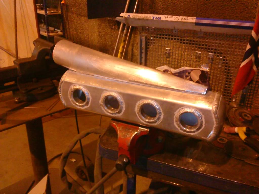

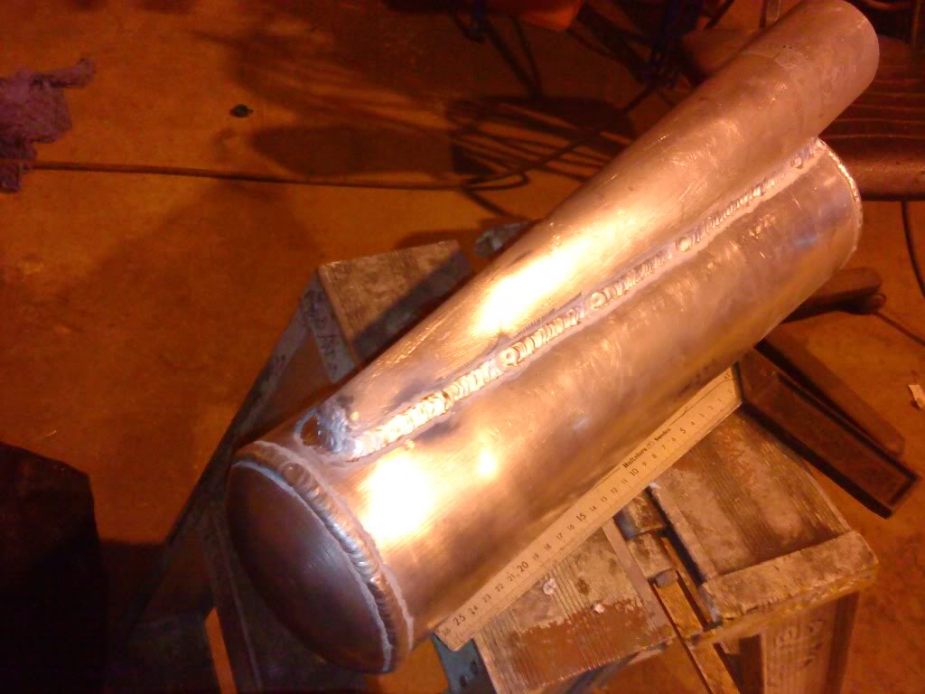

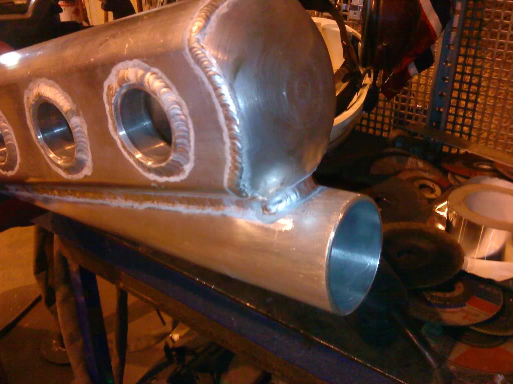

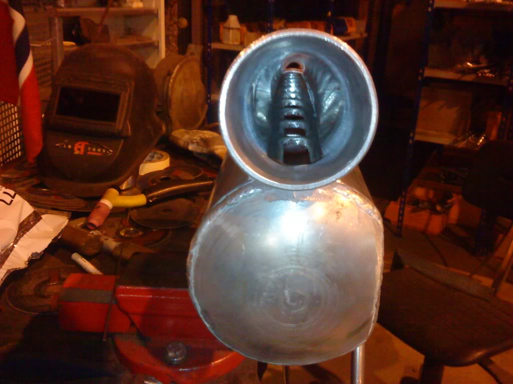

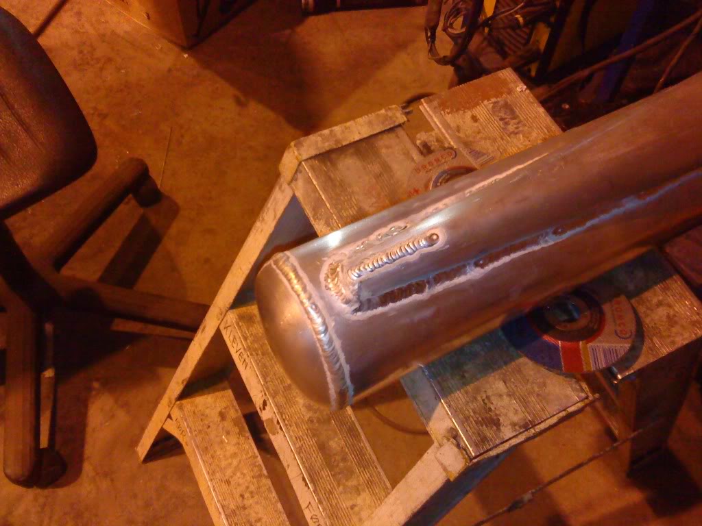

Sveisa litt på innsuget til Torgeir idag:)
Nåke er eg ikkje fornøgd med mens nåke blei bra:)Som alltid så var dei siste sveisane best:p
Slipt og klar til sveising
http://forum.vccn.no/img-dump/2012/10/451.jpg
http://forum.vccn.no/img-dump/2012/10/452.jpg

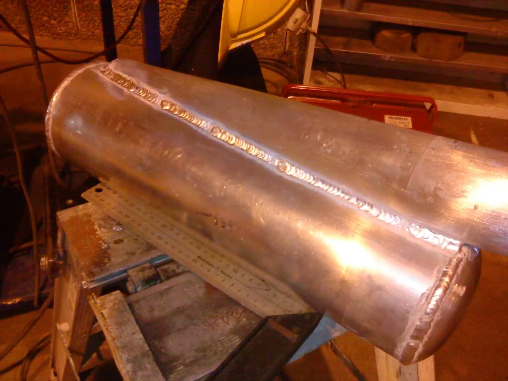

Sveist eindel:)Start og stoppane er irriterande:p
http://forum.vccn.no/img-dump/2012/10/453.jpg
http://forum.vccn.no/img-dump/2012/10/454.jpg
http://forum.vccn.no/img-dump/2012/10/455.jpg
http://forum.vccn.no/img-dump/2012/10/456.jpg

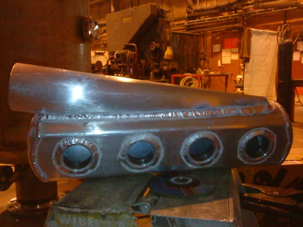

Var sprekt der etter bøying av røret så slipte opp sprekken og sveiste igjen
http://forum.vccn.no/img-dump/2012/10/457.jpg
Punkta på runnersa og:)
http://forum.vccn.no/img-dump/2012/10/458.jpg
