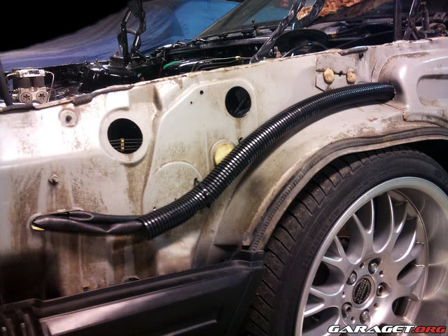

Vet ikke hva folk pleier å gjøre men tenkte jeg skulle bore ett passe stort hull her å legge kablene gjennom :)

Har tenkt tanken med kablene selv, men hvor går man inn i skjermen med dem? :P

Bore ett hull inne under dashbord inn i sia langs torepdoveggen tenker jeg.
klemme på ei volvo-list rundt hullet for å beskytte kablene mot skarpe kanter, eller en nippelgjennomføring.
har ikke begynt å bore noe enda, har en del ledninger jeg driver å finner ut av, mye som rives :)
Tenkte det måtte bli noe sånt, når jeg så på det her om dagen...
Har samme jobben med og rydde i lednigsnette, men fikk ett uklipt lh 2.4 i posten i dag :)

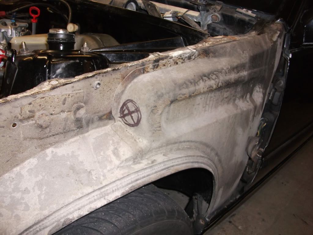

Slik ser det ut, gi beskjed om jeg skal fjerne bilde.

Lurer på om jeg ga noe mindre for skjermene på Bilxtra men da var de ikke orginale så kjøp på volvo du. I tilegg var grunninga dårlig.
Er akkurat sånn som på bilde jeg hadde tenkt å gjøre! Det som er planen ja, men må få noen til å lakke motorrommet først, har ikke funnet noen enda.
Syns 3 lapper var mye for en forskjerm :p
Var det for en forskjerm ja jeg ga 2,7K for to stk hos bilxtra. Mens prisen hos volvo var 3600 og mekonomen ca da samme.
trodde det var begge jeg
Vis det var for en var det jo helt vilt.
Meeeget smart å pen patent ang. ledningsnettet! Jeg ble tipsa om dette da jeg lakkerte opp motorrommet mitt i sommer,men jeg misforstod hva han mente han som tipsa meg.... Nå sitter jeg å river av meg håret :D

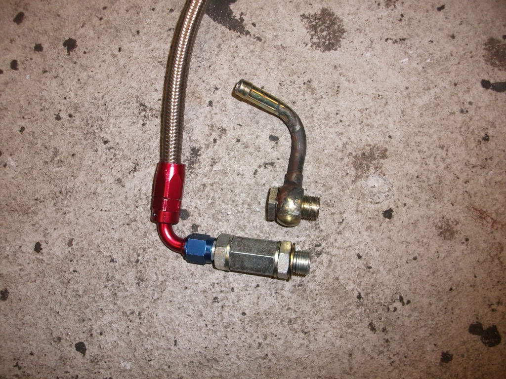

Vært å laga meg adapter til AN-6 slange inn på styresnekka, denne skal erstatte banjo koblingen som sitter der orginalt. M14x1,5 gjenger der om noen lurte. Blir AN-6 fra snekka å opp til servo tanken i alu.

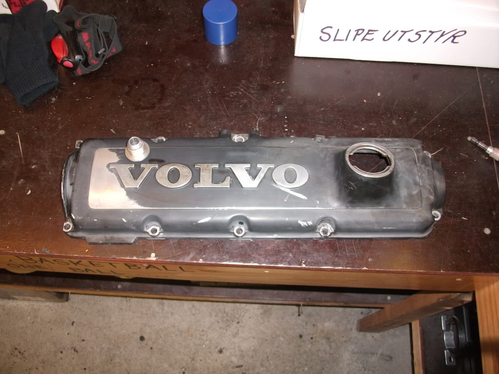

Vasket og pussa litt på ett gammelt toppdeksel jeg hadde liggende, skal pusses og poleres opp og lakke volvo merket blått eller sort :)
AN-10 nippelen skal sveises inn en eller annen plass.

Ser du skal sveise inn en AN10 i topplokket. sliter du med trykk i toppen du og? jeg sliter noe sinnsykt med det.
Jeg skal finne meg ett lokk som har vanlig uttak :) så får AN kommer senere. (Jeg har ikke kommet meg helt inn i AN-verdenen enda) :D
Jeg er HEKTA på an-koblinger. hehe. vil ha det overalt helst :)

Så nå blir det AN-10 fra toppen og fra veivhus boksen til catch tank med 3 feite summit åndefiltere på :)

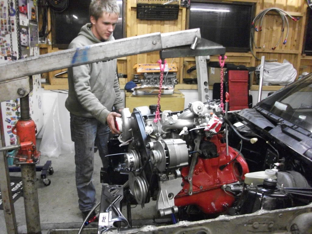

Tok ut motoren idag, lot girkassa stå igjen i bilen..

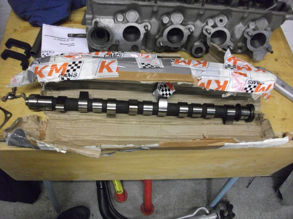

Så litt snacks om kom i posten idag, spesial slipt kam fra KM Cams:

Så ut som det var litt løft på den kammen, noen specs på den?

Specs på kammen kommer :)
