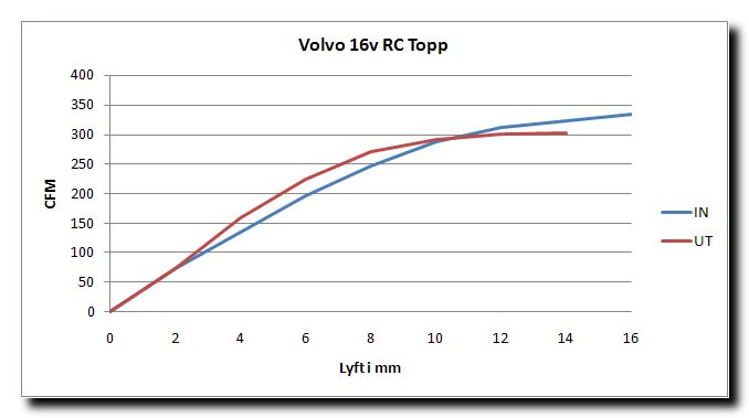

Men,- se hva han i praksis gjør med 16V Volvotoppene sine. Eksos flødet er BEDRE enn innsug da man som oftest IKKE løfter ventilene mer enn 10,5 mm.

Her en annen Volvo 16V topp bearbeidet av Erland Cox. Denne skal på en 2,5L motor som skal gå med høyt ladetrykk og inntil 8000 o/min.
Det er tydeligvis viktig å få eksosen UT av sylinderen.
