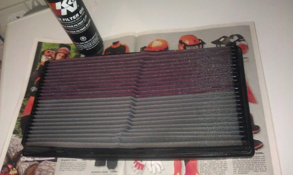

Bruker originalt rensemiddel og olje:
http://forum.vccn.no/img-dump/2013/02/783.jpg
Så ikke ekstremt skittent ut:
http://forum.vccn.no/img-dump/2013/02/784.jpg
Men kom ut en del drit etter første skylling:
http://forum.vccn.no/img-dump/2013/02/785.jpg
Mye fint støv og noe mindre fint støv... favoritten min må være fluelikene som klamret seg fast innerst i brettene og måtte fiskes ut med q-tips :)
http://forum.vccn.no/img-dump/2013/02/786.jpg
Renset hele to ganger, og det hjørnet som var tydelig mest skittent og hadde flest fluelik fikk en tredje runde før jeg var fornøyd. Så fikk det ligge varmt og tørt og tørke skikkelig over natten før jeg angrep det med oljen i en litt tidlig lunchpause i dag:
http://forum.vccn.no/img-dump/2013/02/787.jpg
Nå ligger det og renner fra seg, blir vel alltid litt søl. Men skal få ligge noen timer før det havner på bilen, har ikke lyst på masse olje på LMM :)

Da var nyrenset luftfilter montert, på 167.669 km. Ca 9mnd/10.000km siden det var nytt ser jeg i loggen min. Greit å regne god tid for å la oljen renne fra seg, for det ble fort mye olje gitt.. like før jeg bestilte meg et papirfilter å kjøre med mens dette tørket :p

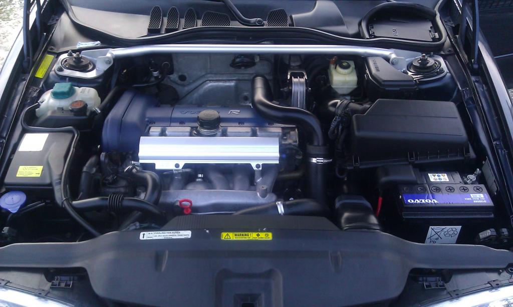

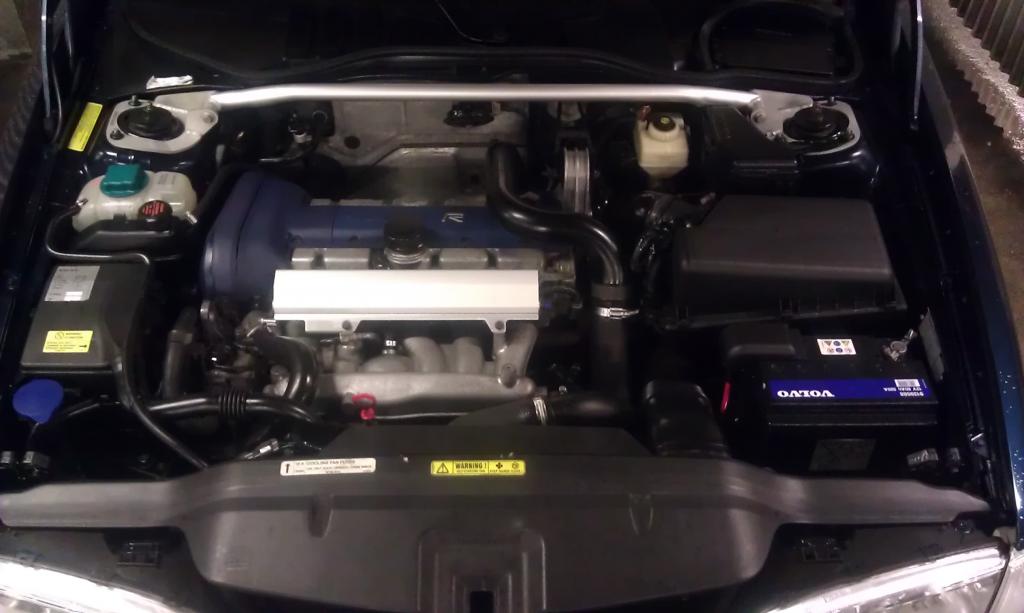

Og så motorrommet endelig i dagslys :)
http://forum.vccn.no/img-dump/2013/02/876.jpg
StRRRøkent!
Nå var ikke motorrommet mitt veldig skittent tror jeg, men å dusje med Surfex 1:10, børste godt over plastoverflatene og litt inni kroker og kriker før avspyling med hageslangetrykk, tørke, og så dusje over Carpro PERL 1:5, vente 5 minutter og så tørke det bort igjen med en microfiberklut gav egentlig et enormt løft hvis jeg skal si det selv. Bildekvaliteten her gir for en gangs skyld et dårligere inntrykk synes jeg :p Plastdelene synes jeg i stor grad ser ny ut, og metalldetaljer som f.eks. braketten til den ekstra sikringsboksen skinner som om den er nylakkert :) Eneste jeg føler jeg må jobbe litt med under her nå er enkelte ledningsbeskyttere som ligner på K-rør som er oppsprekt noen steder, og litt inngrodd møkk her og der på aluminiumen. Kanskje Ferrobet Alu-rens er noe å prøve :)
