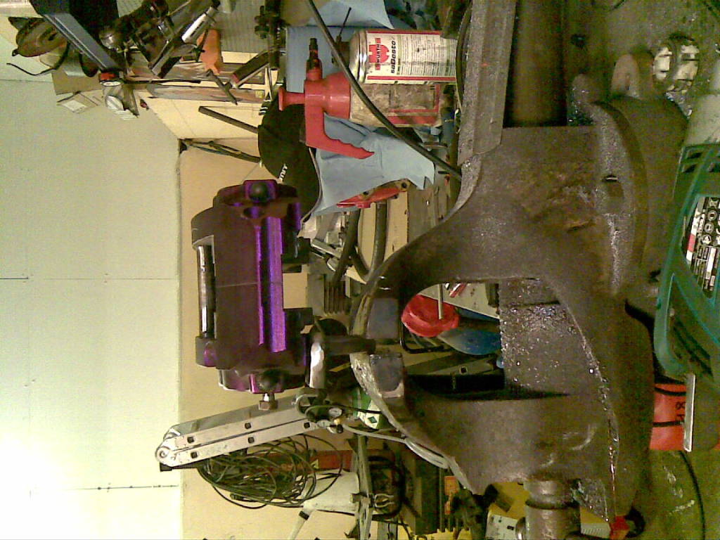

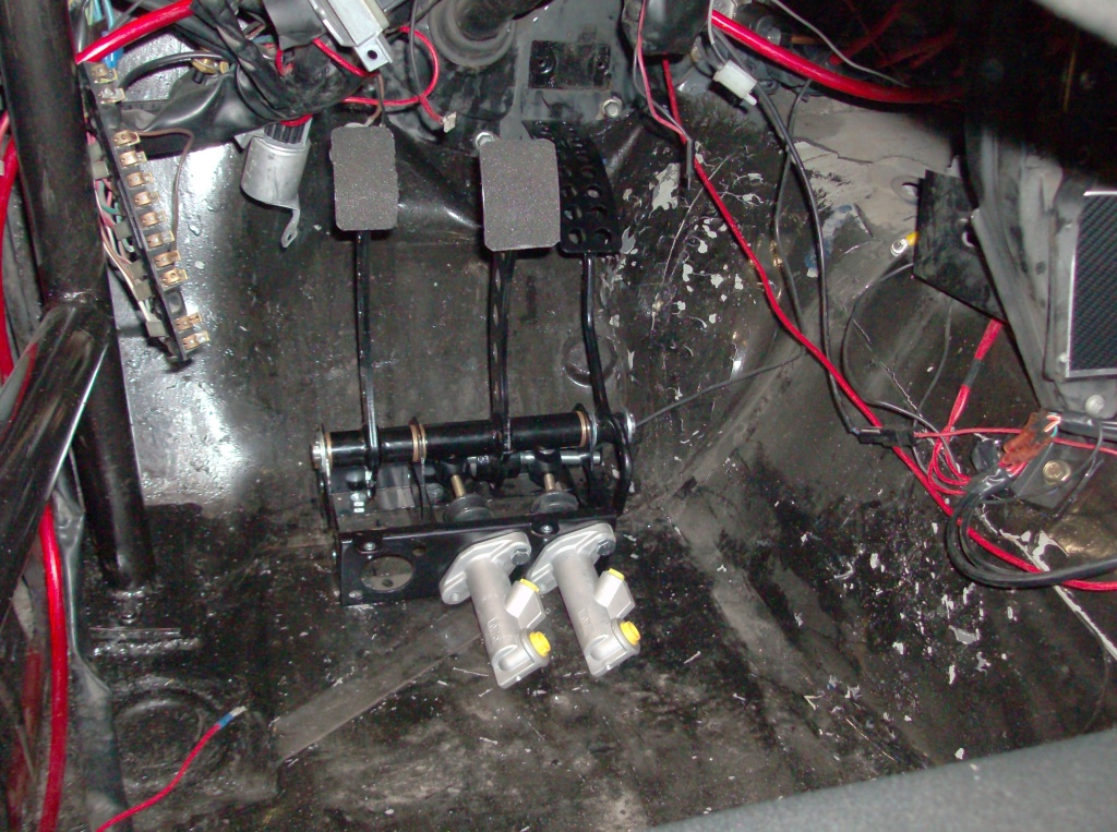

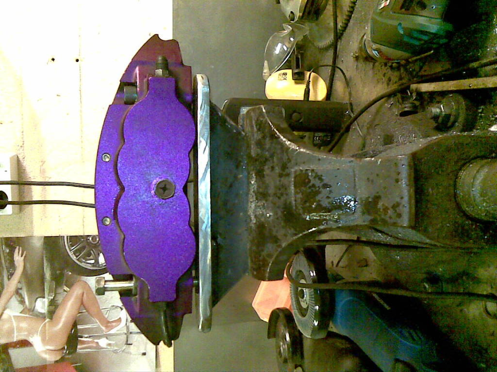

har fått montert de nye lengre røra på bærearmene foran for myye mer camber og montert comp brake pedalboks kan se om jeg får lagt ut no bilder i løpet av kvelden :) har også laget ferdig braket til d2 calipera.og laget fester til fuelrailen

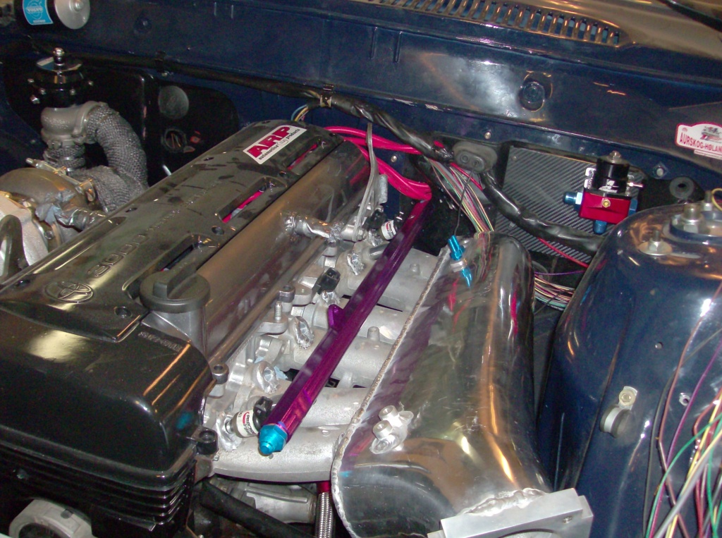

skjer litt innmellom! men skal prøve og få lagt ut n bilder snart.har fått sveiset ferdig bensinrøra mine også så må vell prøve og få kjøpt no AN koblinger snart så er det snart så det går ann og tenke på oppstart :)
er kommer det en liten bilde oppdate av hva jeg har gjort i det siste!

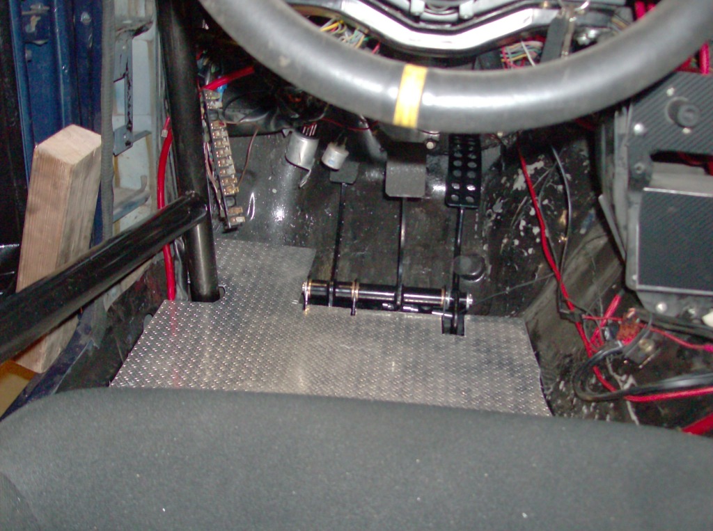

justerings hjulet til den justerbare bremse vugga i pedalboksen

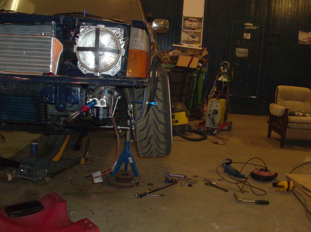

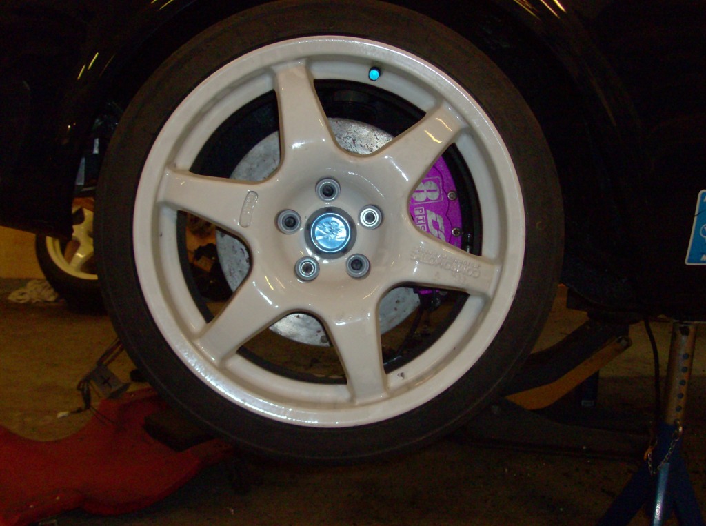

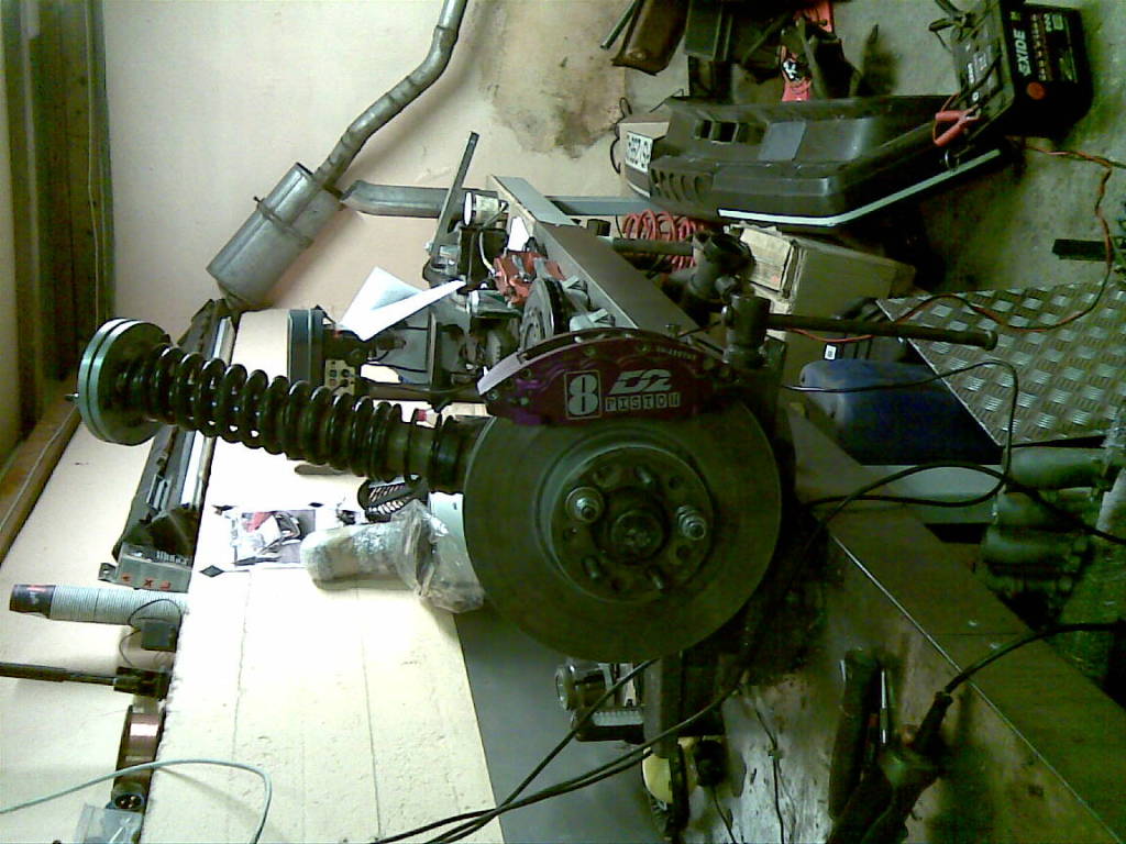

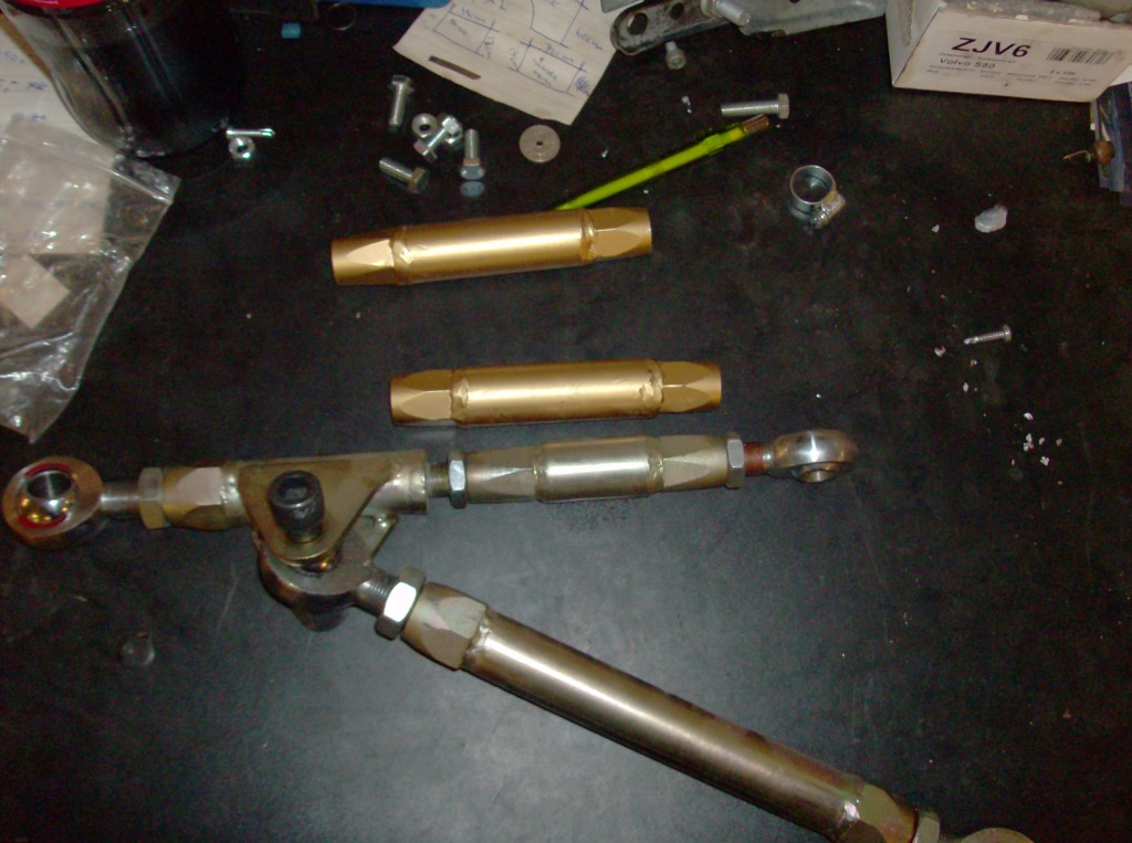

ny lengre rør til bærearmene mine for og få mer camber!

kan eg spørre hvorfor så mykje camber????
Mer grep forran i svinger. Fint til sladding. Om jeg ikke tar feil? ;)
de fleste driftebilene har masse camber:) blir bare villere og villere hjulvinkler hvert år synes jeg :p
som forklart over her ja! ;)
og at jeg har sveiset om det meste får og få mer sving så må dra ut camber for at den ikke skal ta i når jeg legger over fult... :) også ser det jo ganske bøøst ut syns jeg :P
ok men blir det ikkje for lite dekkflate i asfalten når det er so ekstremt?? eg har bygget ut bærearmene mine også for max sving men har flyttet fjærbeinet etter for å ikkje få for masse camber... er jo helst inn i sving du vil ha grep ikkje når du ligger på full sving og korrigerer. men dette er berre min teori, ikkje sikkert det stemmer...
har jo justerbare topplagringer så kan jo dra ut fjærbeinet for og få mindre camber..skal jo ta en ordentlig 4hjuls kontroll på den så er ikke sikkert jeg kommer til og kjøre med så mye camber. men vi får se. :) litt må man ha eller så ser det jo bare pysete ut...
men når bilen kommer på hjula igjen kommer jo meste parten av dekkflata til og ligge i asfalten med den camberen her også trur jeg :)
