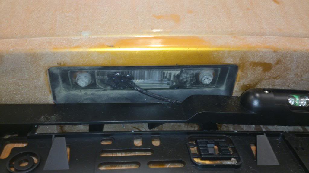

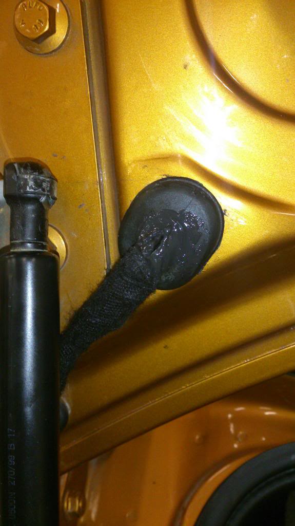

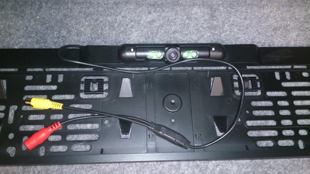

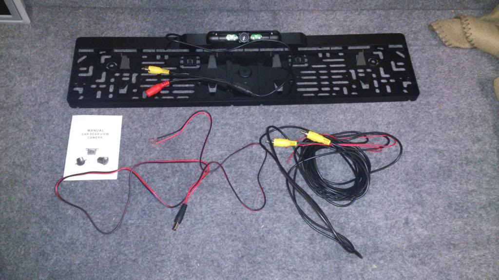

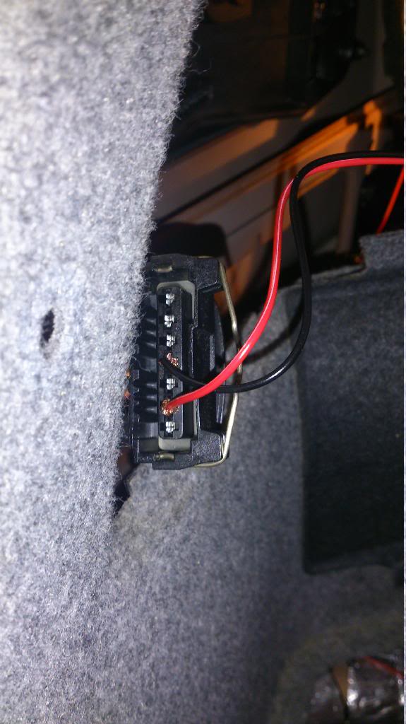

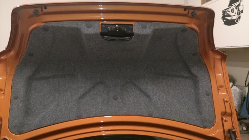

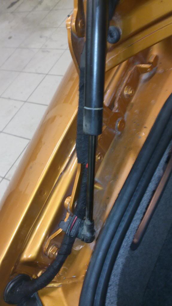

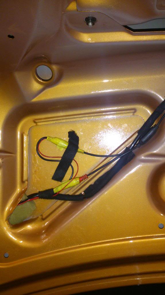

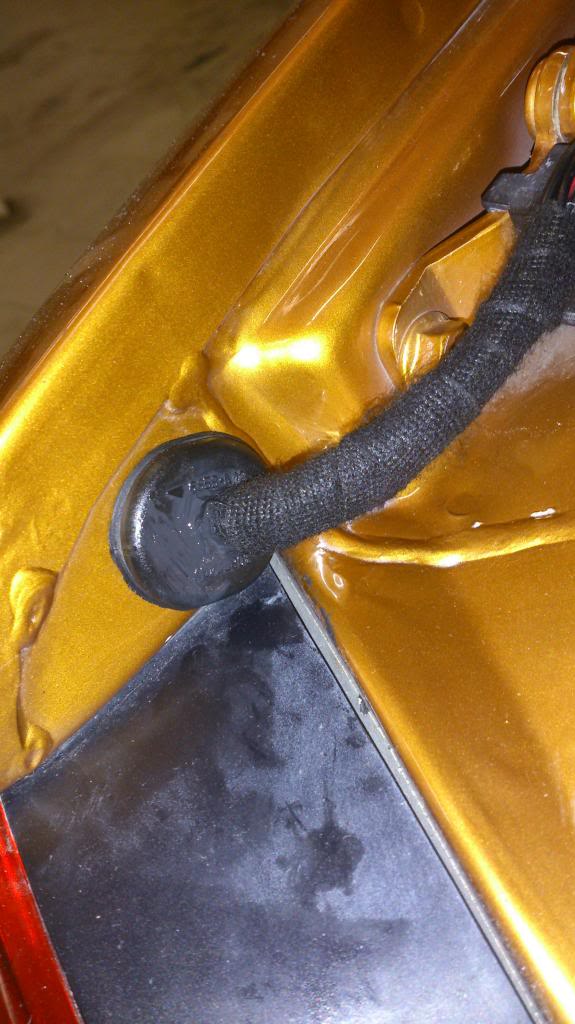

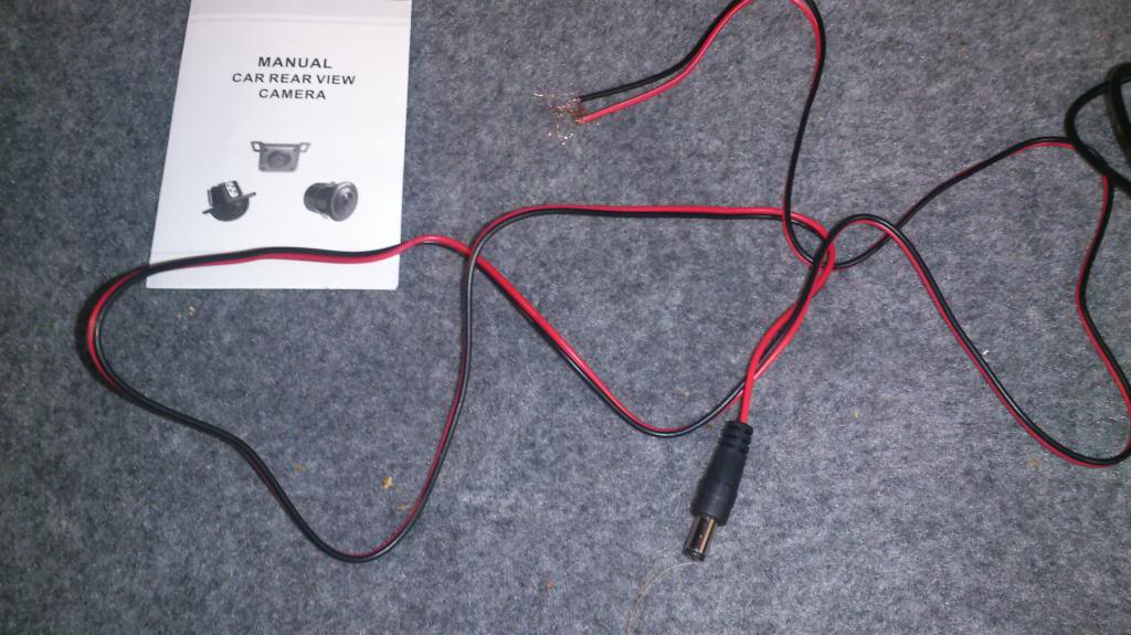

Pga rompa på C70 er håpløs å lære seg form, fasong og slutten på så har jeg lenge prøvd å få ræva i gir for å montere ryggekamera, og har had et par liggende, men aldri funnet passende plassering. Løsningen ble ne skiltplatetype med innebygget ir lys. fungerer helt ok. litt svakt IR lys, pga 4 dioder bare, men er mye bedre å ha dette enn å rygge uten med en bil som er totalt umulig å lære seg lengden på :)

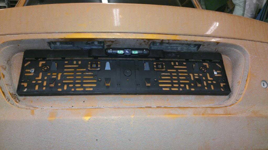

ferdig montert. Vises knapt noe utvending eller ellers. Ene skiltlyset var knekt så hadde handlet inn nytt, men ofret det gamle for å slippe å borre hull noen plasser for å dra inn kablene til kameraet. skal se etter hvert om jeg gjør det på annet vis men fungerer bra så langt, minuset er at det kun er skiltlys på ene siden av skiltet. menmen noe får man ofre for å rygge sikrere!

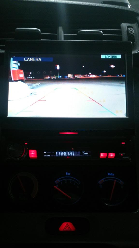

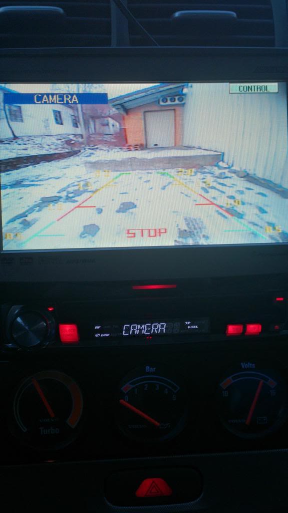

natt og dagtid på skjermen. kablene for autopåslag er ikke koblet til på spilleren enda, men det er kun en kabel til signal på ryggelys så det skal jeg gjøre så fort jeg orker. må velge kamerainnganen manuelt akkurat nå. Lurer på om det finnes IR pærer for å montere i f.eks. Tåkebaklyset i stede for vanlig lyspære kanskje?? da har det i alle fall blitt vannvittig mye bedre ryggelyseffekt på skjermen fra kameraet.

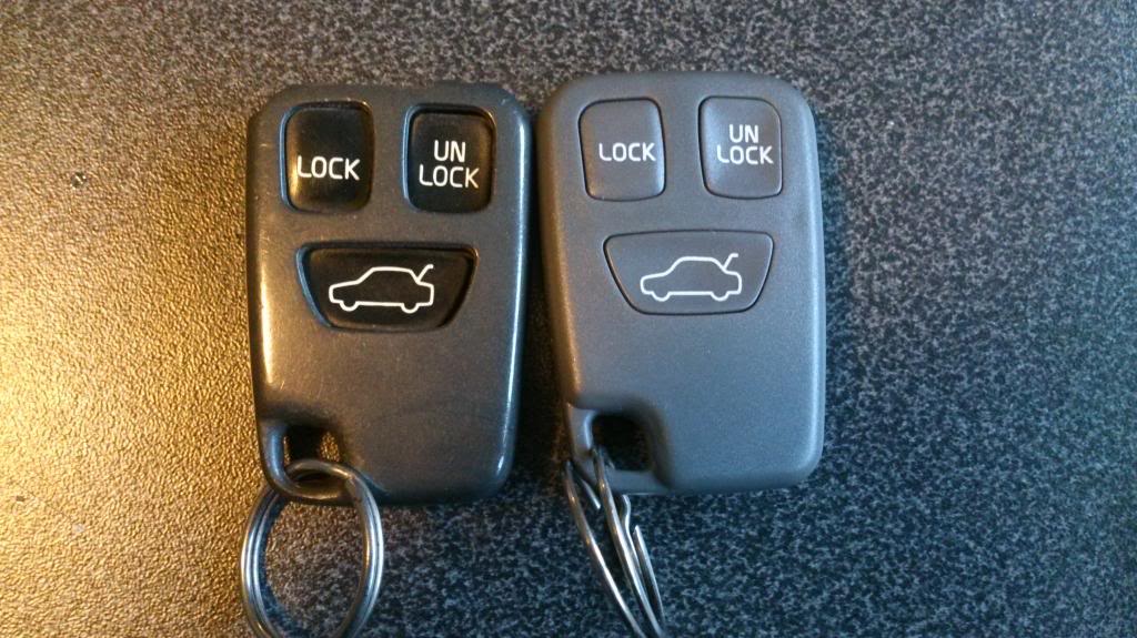

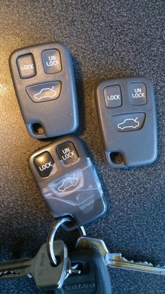

var også drittlei av halvveis knuste fjærnkontrolldeksler. så kjøpte meg et par nye og monterte. uoriginale, så er litt lysere enn originale, men det gjør meg ingenting :) fungerer som fjell! og kostet 40-50kr eller noe.

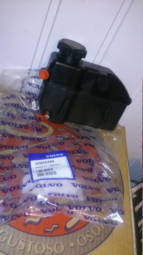

skifta servo-oljebeholderen nå. var en del lekkasje rundt den så håper det er den som har vært noget sliten og utett som gjør at servooljen forsvinner litt etter hvert :) var litt annen utforming på den nye. men tror aldri den har vært skiftet siden ny.

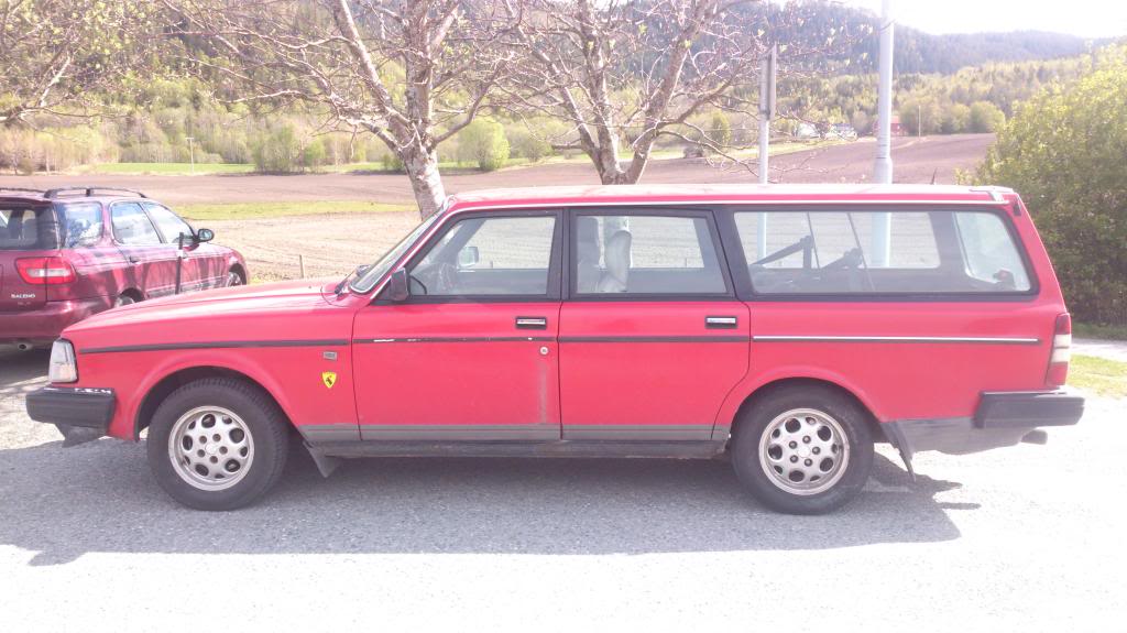

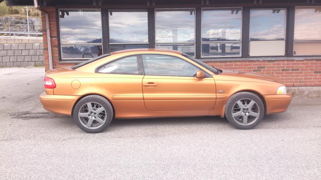

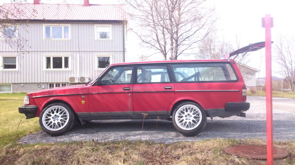

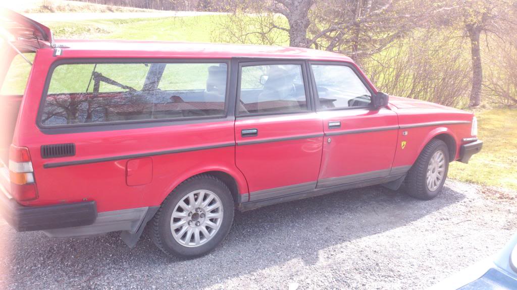

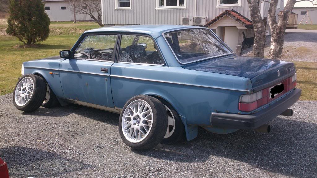

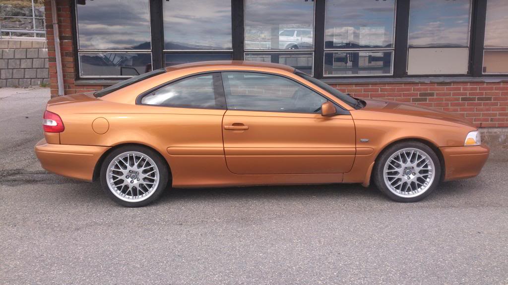

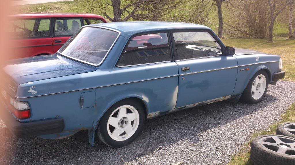

sommerhjul på alle 3 bilene på ei helg :) vasket enderør med jiff skurekrem. fungerer utmerket.
