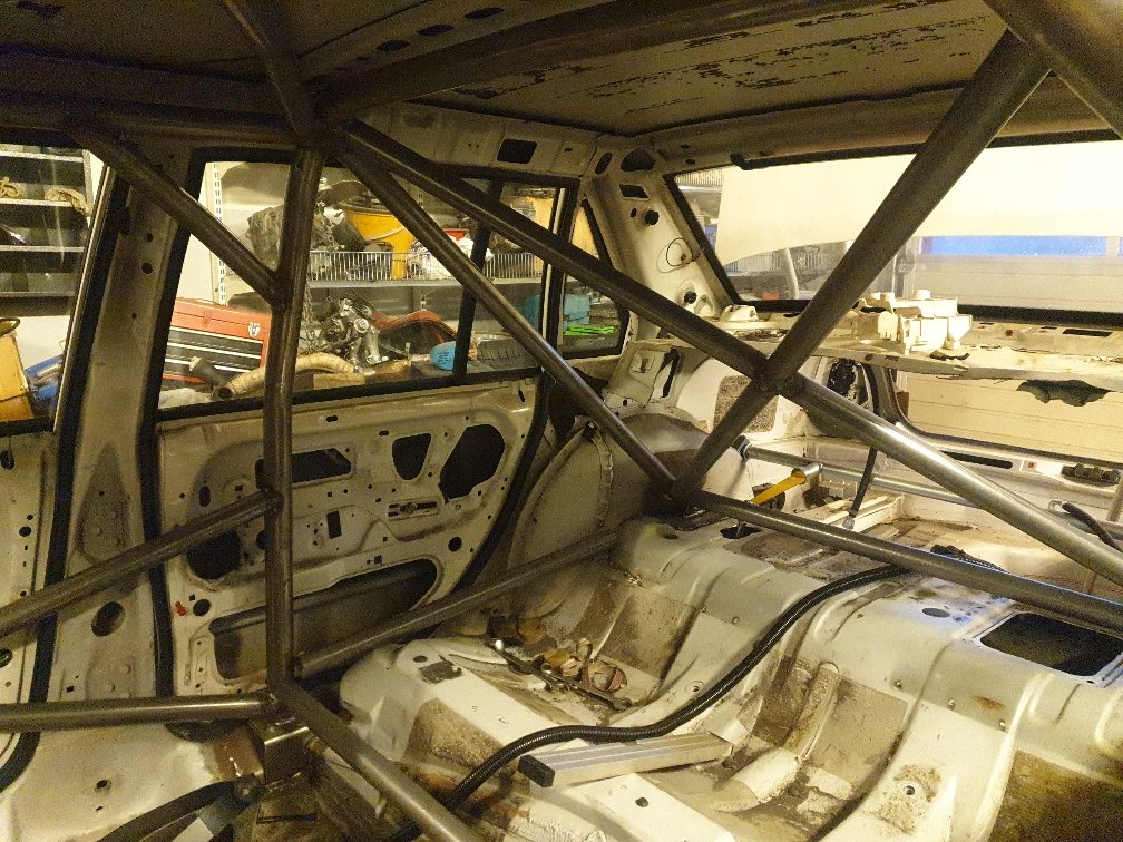

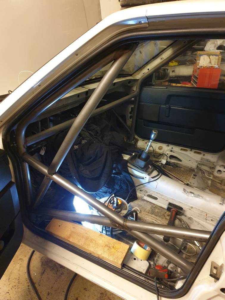

Prøver å få gjort litt etter litt. Litt jobb med tilpasninger av rør samt at jeg må lese for å holde meg innenfor NBF/FIAs regelverk.http://forum.vccn.no/img-dump/2019/02/41.jpghttp://forum.vccn.no/img-dump/2019/02/42.jpg
Litt mer i kveld. Nå gjenstår å få løs fremre del for helsveising før bakre del og hovedbøyle kan påbegynnes.http://forum.vccn.no/img-dump/2019/02/49.jpg

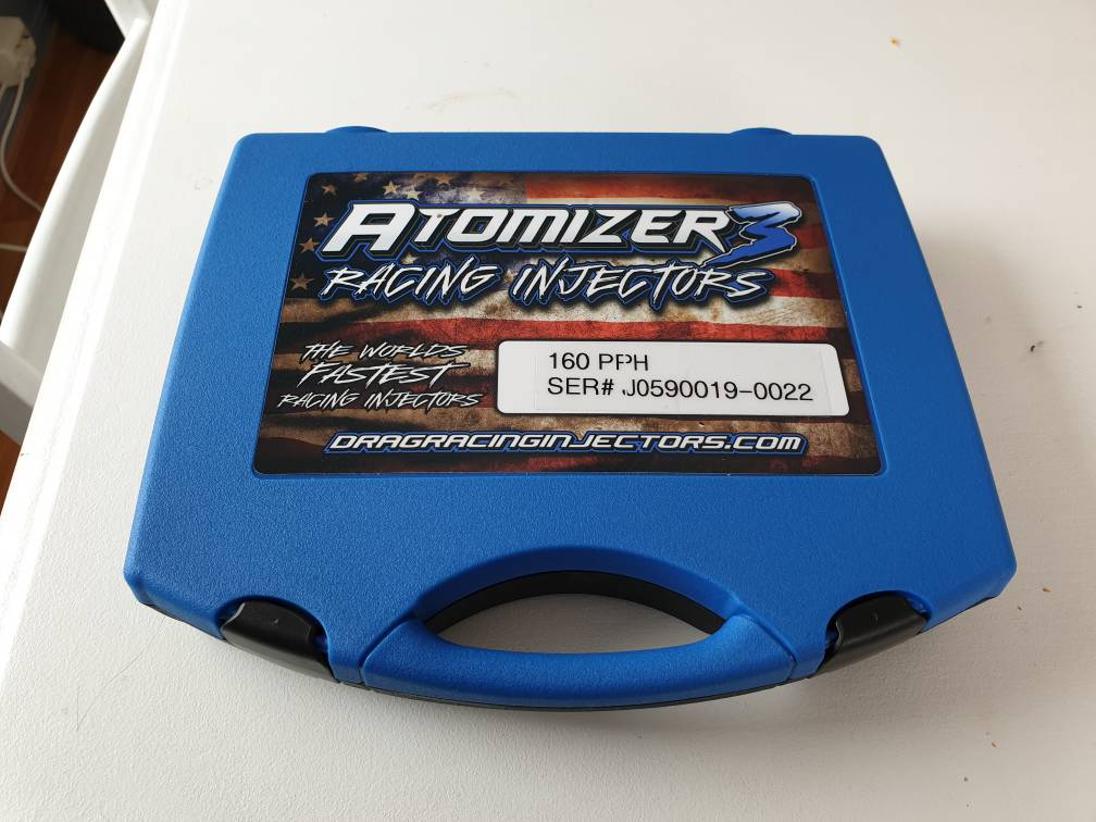

http://forum.vccn.no/img-dump/2019/03/14.jpghttp://forum.vccn.no/img-dump/2019/03/15.jpg
Trevlig liten paket!:)
Hvilken type Innovate kjøpte du?

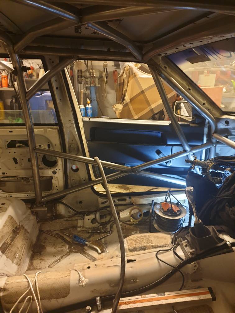

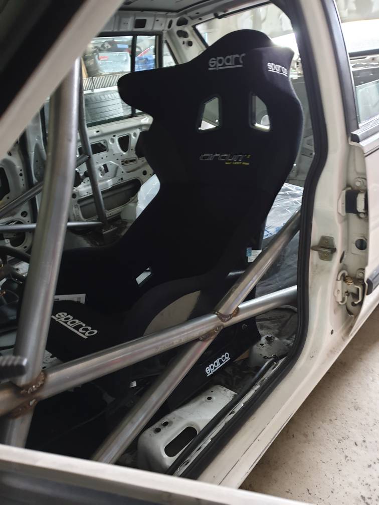

Dette kan bli en plass man kan trives i (håper jeg).[emoji4]http://forum.vccn.no/img-dump/2019/04/56.jpg

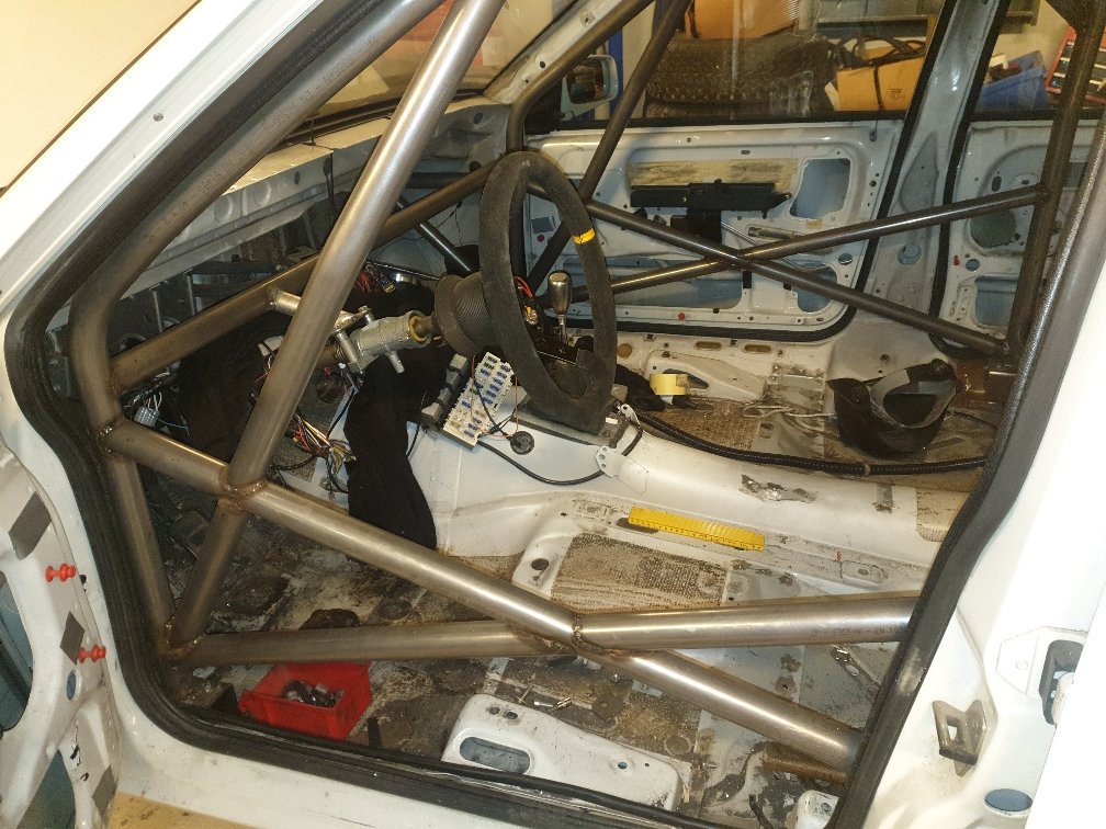

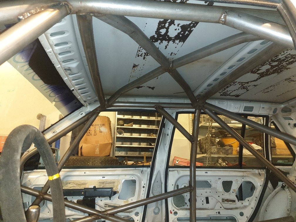

Begynt å helsveise buret i kveld. Har ikke gjort noe på den på 2mnd så var litt godt å få gjort noe. Fikk junior til å lage godkjent catchtank på skolen til meg også.http://forum.vccn.no/img-dump/2019/04/108.jpg

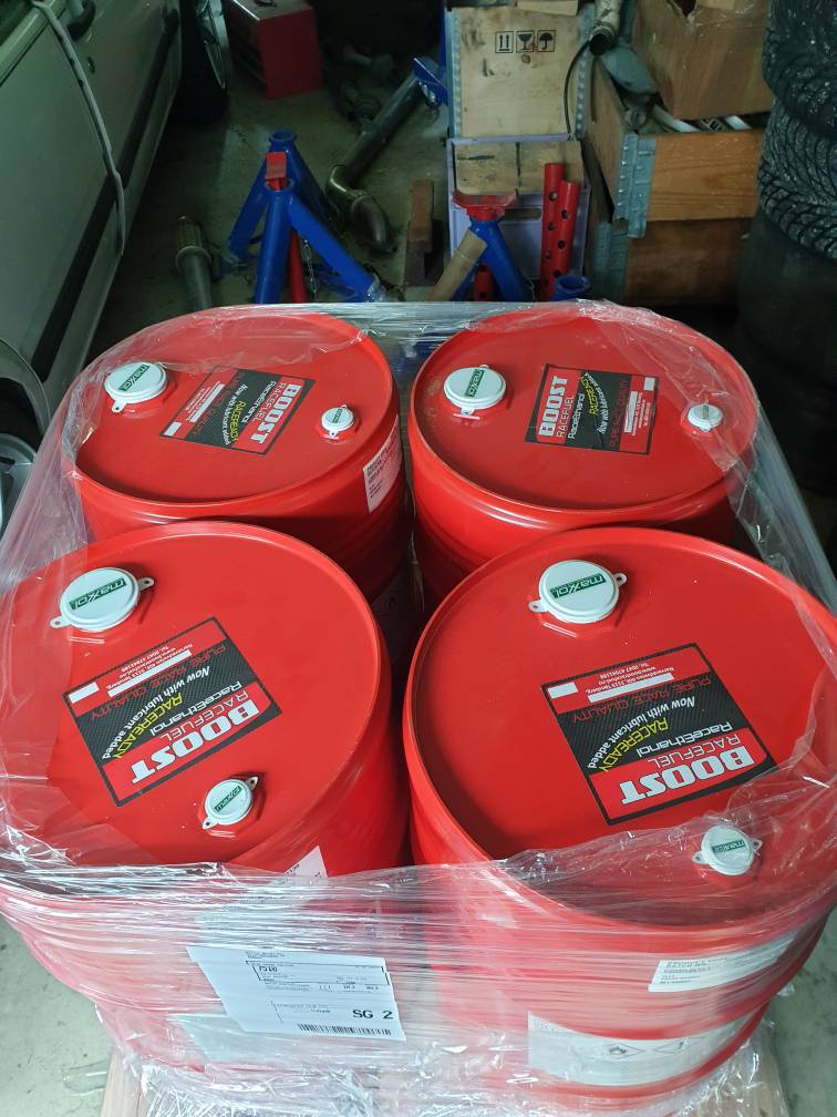

Jaja. Var tidlig nok ute med å bestille fuel.http://forum.vccn.no/img-dump/2019/05/129.jpg
Hva koster e100 pr liter? Noe sier meg at det var en jævli dyr pall [emoji2957][emoji849]

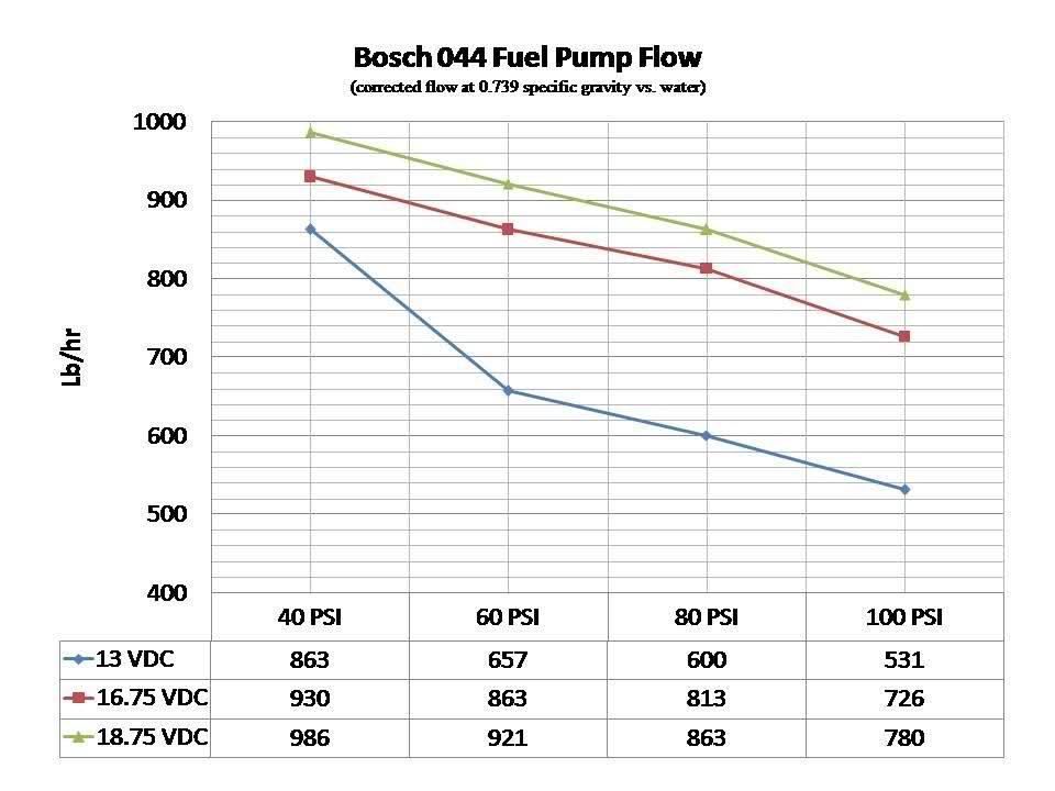

Må nok på med rikelig med suppe ja. Tipper kanskje så mye som oppimot 50% ekstra. Nå kjøler Etanol en del bedre enn bensin og raceetanol er mye renere enn pumpeetanol så syns det blir en billig forsikring kontra motorhavari/gjensatte dyser pga dårlig fuel.
Som en ren konvertering fra bensin til E85 trengs det ca. 40% større fuelflow ved enhver driftstilstand. Hvis man skal utnytte de svært effektgunstige egenskapene til etnanolen, så anbefales det at hele fuelsystemets kapasitet økes med minst 70%.
Hvis man pingler på oppgraderingene her så VIL det straffe seg hvis redskapen faktisk blir brukt i praksis.
Det burde ikke være noe problem forutsatt seriøs strømforsyning og seriøs jording. Her ser man tydelig hvor stor betydning den praktiske spenning inn på pumpen har for prestasjonene.
http://forum.vccn.no/img-dump/2019/05/184.jpg
For andre som leser her så er 80 psi = 5,5 BAR og 600 lb/hr = 6,3 L/min.
Dette skjema gjelder KUN GENUINE BOSCH 044 pumper og IKKE billig-dritt kinamøl "044-style" og "044-type" skrotpumper.

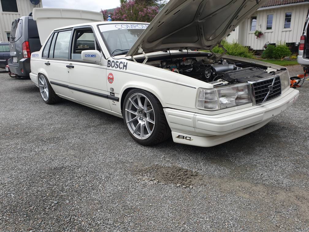

Montering av nycoatede deler i dag og 7670'n en med SX-E 257 kåpe.http://forum.vccn.no/img-dump/2019/07/101.jpg
Det ble veldig bra [emoji108]
Ja det så veldig bra ut syns jeg. Men jeg må demontere og sende iretur for å legge på ny coating. Leverandøren hadde degradert denne fargen til "bare" 650grader..
Da får vi gjøre ett monteringsforsøk igjen med ny farge og forhåpentligvis høyere temperaturbestandig.http://forum.vccn.no/img-dump/2019/10/6.jpg

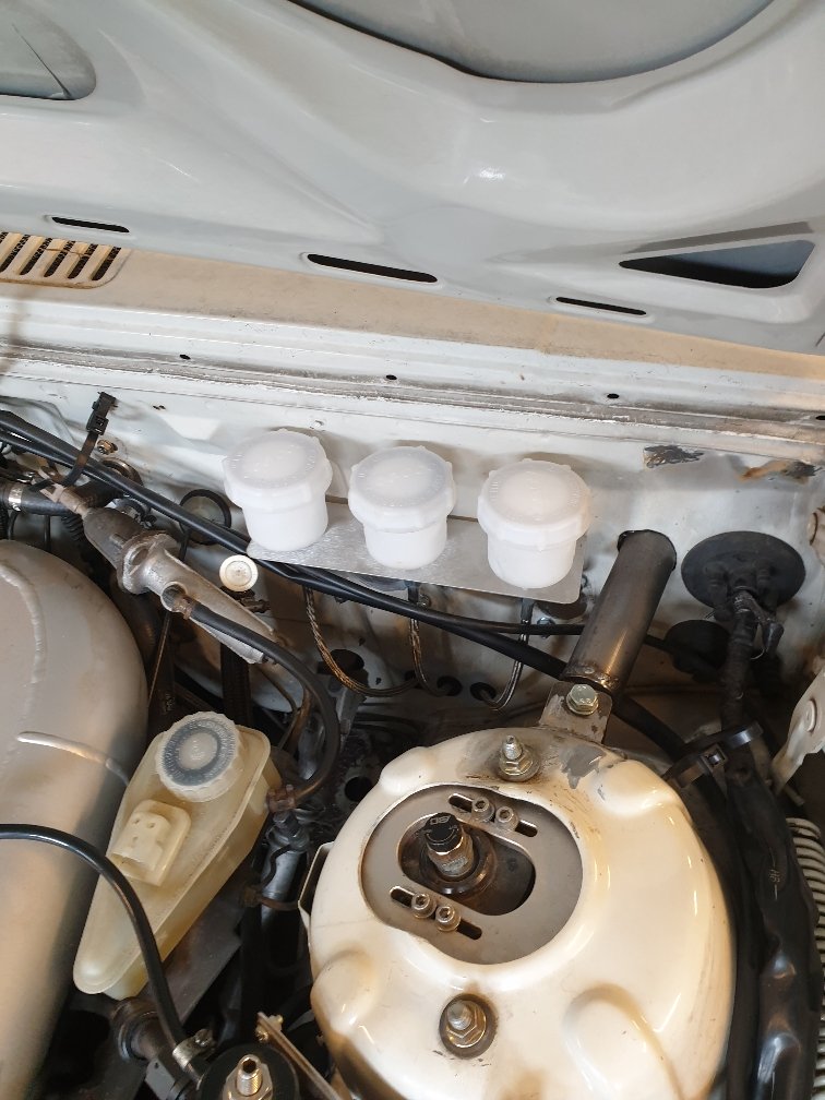

Fått gjort litt i dag da. Fjernet pedaler og bremsekraftforsterker til fordel for ny stående pedalboks. Fikk tetta hullene i torpedovegg, montert nye beholdere og trekt slangene inn i bilen. Ikke mye men noe er det da.http://forum.vccn.no/img-dump/2020/07/23.jpghttp://forum.vccn.no/img-dump/2020/07/24.jpg
