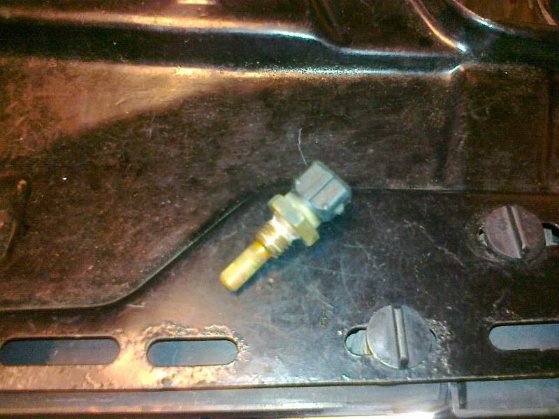

Stakk i verkstedet igjen og tok ut termostaten.
Vi tappa den for vann og helte på ny runde med rens og kjørte en runde.
Den ble fortsatt shitvarm.

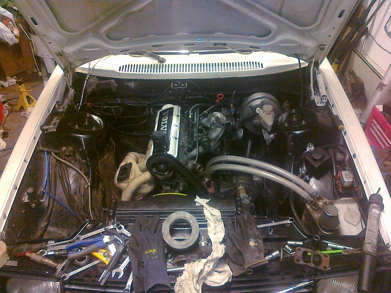

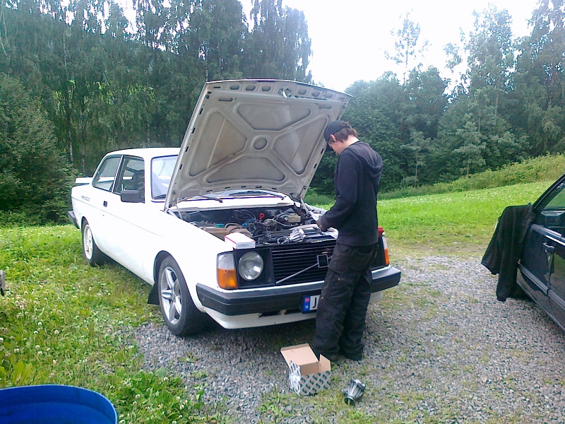

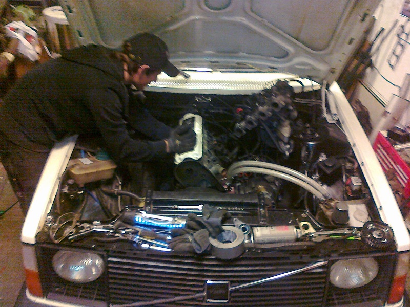

Nilsen i gang med å bytte pumpe.
http://forum.vccn.no/img-dump/2012/07/2247.jpg

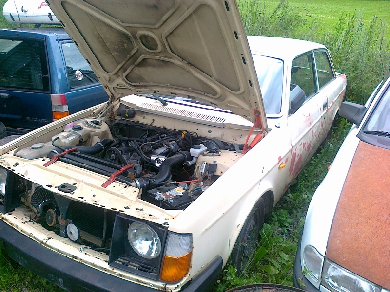

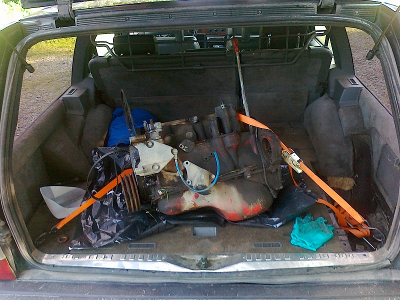

242'n til brutter'n
http://forum.vccn.no/img-dump/2012/07/2248.jpg
Nilsen i gang
http://forum.vccn.no/img-dump/2012/07/2249.jpg

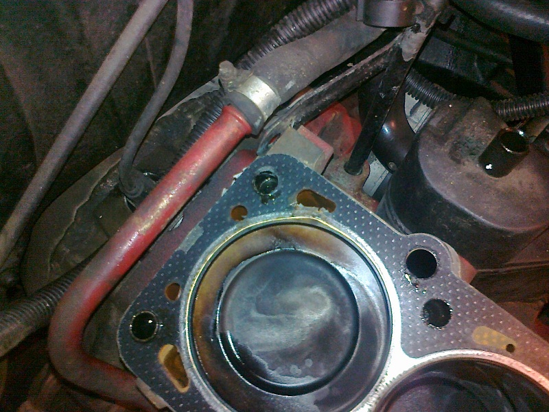

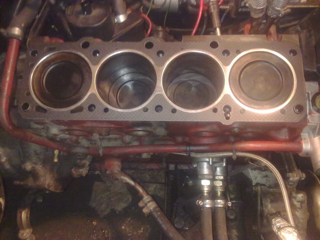

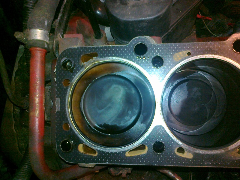

Sånn ser det ut der nedi
http://forum.vccn.no/img-dump/2012/07/2251.jpg
Pakningen er litt lei seg her ser det ut som
http://forum.vccn.no/img-dump/2012/07/2252.jpg
http://forum.vccn.no/img-dump/2012/07/2253.jpg

Men nå ser jeg jo hva problemet ditt har vært og det er toppakningen. Det som mest sannsynlig har tatt livet av den er tenningsbank så du må få mer kjøling til sylinder 3 og 4. GrA modifiseringa og en 70 eller 80 termostat. Videre så ta å mål ut hvor mye squish du har. Koster ikke skjorta å dekke blokka. Litt modding i forbrenningsrommet hjelper på både flow og ikke minst mot tenningsbank, men håpløst å forklare uten toppen foran meg så da må du komme nedover :). Når du monterer ny toppakning så bruk i det minste stumme bolter og dra de til 125Nm. Åssen grenrør (lengde, dimensjon) og wg har du? Til og med det sure orginal innsuget kan forbedres. Du kan få låne et jeg har modda :)
Men nå ser jeg jo hva problemet ditt har vært og det er toppakningen. Det som mest sannsynlig har tatt livet av den er tenningsbank så du må få mer kjøling til sylinder 3 og 4. GrA modifiseringa og en 70 eller 80 termostat. Videre så ta å mål ut hvor mye squish du har. Koster ikke skjorta å dekke blokka. Litt modding i forbrenningsrommet hjelper på både flow og ikke minst mot tenningsbank, men håpløst å forklare uten toppen foran meg så da må du komme nedover :). Når du monterer ny toppakning så bruk i det minste stumme bolter og dra de til 125Nm. Åssen grenrør (lengde, dimensjon) og wg har du? Til og med det sure orginal innsuget kan forbedres. Du kan få låne et jeg har modda :) Og til slutt: bruk skikkelig toppakning (gul eller felpro).
Glemte at du kan justere kammen litt, men da må jeg vite hvor mye baktrykk du hadde på bremsinga :)
Hvis det har vært bank som har drept den så levde pakningen på lånt tid i benken?.

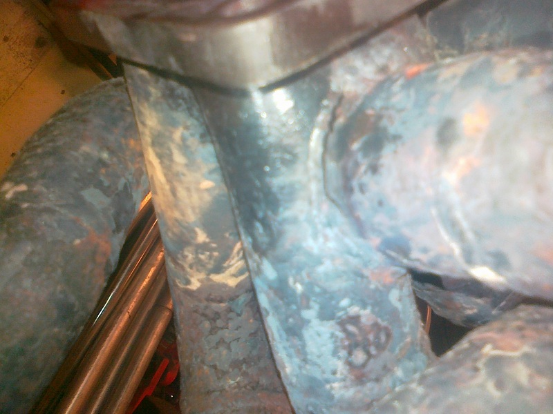

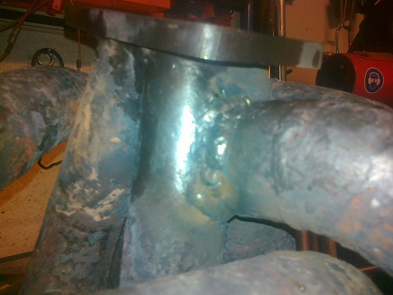

Det var sprekk i grenrøret mitt :( Det var på det ene røret som går til wastegate'n, helt inne ved collectoren. Ikke vet jeg når den har kommet heller. Den er nå sveist.

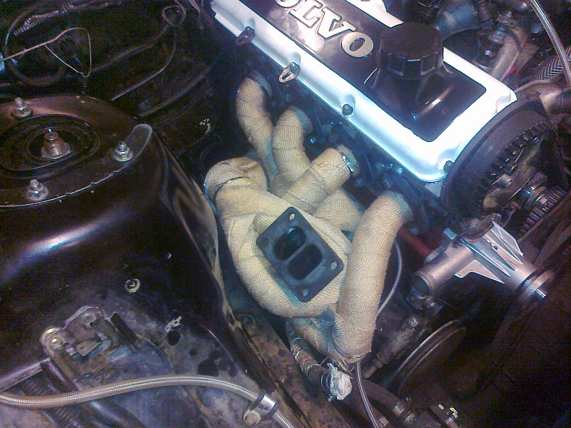

http://forum.vccn.no/img-dump/2012/07/2427.jpg
Borring av vannkanaler
http://forum.vccn.no/img-dump/2012/07/2428.jpg

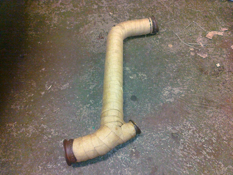

Sprekk i grenrøret
http://forum.vccn.no/img-dump/2012/07/2429.jpg
http://forum.vccn.no/img-dump/2012/07/2430.jpg
5'er i vannpumpa.
http://forum.vccn.no/img-dump/2012/07/2431.jpg

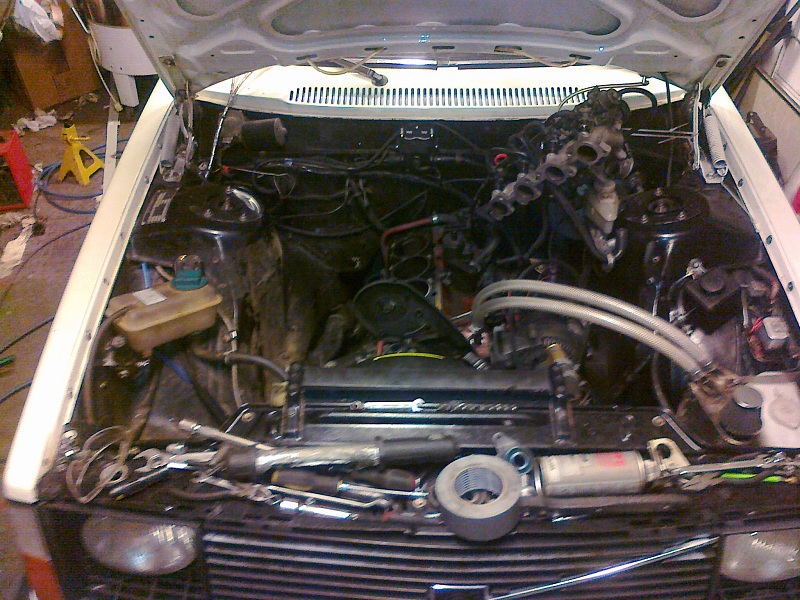

Så langt kom jeg før det ble stopp pga noen bolter jeg skulle ha bytta som holder turboen.
http://forum.vccn.no/img-dump/2012/07/2432.jpg

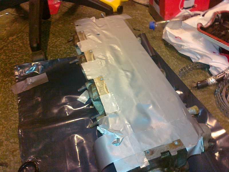

Ble nøgd med bandasjering av grenrøret. Biltema-bandasjen er bedre å drive med enn Torshov sin syns jeg.
http://forum.vccn.no/img-dump/2012/07/2433.jpg

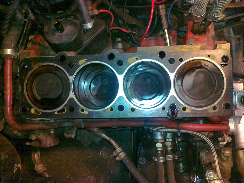

En ting til vi kan legge til fra skruinga i dag er jo.. At idag så gikk toppakningen på riktige veien på første forsøk :)
http://forum.vccn.no/img-dump/2012/07/2435.jpg

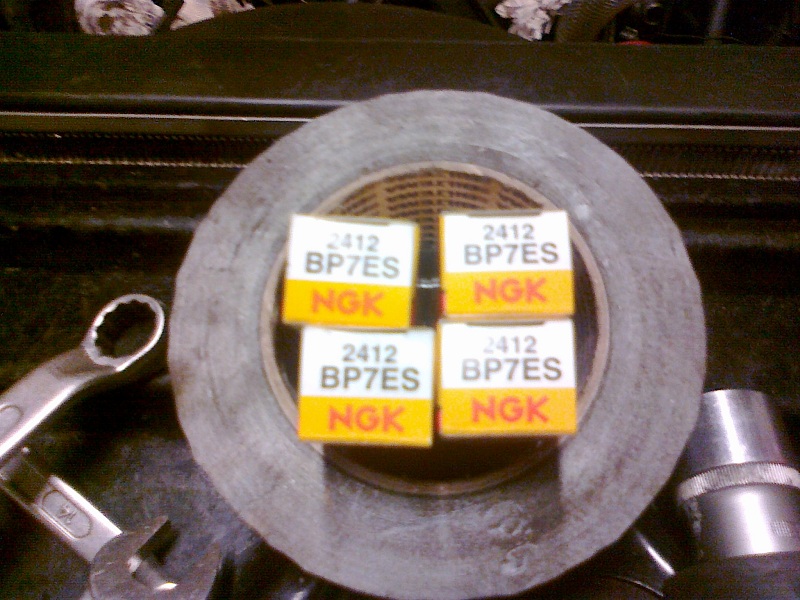

Alt starta bra i dag. Fikk gjort ei rundreise i distriktet å handla litt stuff.
Det ble bolter som holder turboen, olje & plugger.

Nappa ut ledningen for å forske litt, men hadde ikke pc'n der så jeg fikk ikke sjekka alle verdier med en gang. Så jeg hente den.
IKKE la Nilsen koble ledninger.. hehe. (Der fikk du den..)
Han drepte tempføleren min i toppen ved å bytte om på tomgangsregulatoren og tempføleren. Da gikk det 12V rett i tempføler'n. Det likte den ikke gitt, så den ble psyk.
Men men,, Det er sinnsykt fort gjort :/ Så no hard feelings der :D
Fikk bytte føleren like etterpå og motoren oppførte seg litt mere normalt

Prøve kaldere plugger.
http://forum.vccn.no/img-dump/2012/07/2586.jpg
DP'n fikk ny bandasje i samme slengen som grenrøret. Den var litt sliten
http://forum.vccn.no/img-dump/2012/07/2587.jpg
Også fikk den ny fludium å leske seg i :)
http://forum.vccn.no/img-dump/2012/07/2588.jpg
Ferdig :) klar til testing. måtte bare rydde en hel del som vanlig
http://forum.vccn.no/img-dump/2012/07/2589.jpg
Og her ett lite bilde av tempføleren som Nilsen tok livet av. Det var kort prosess, hehe.
http://forum.vccn.no/img-dump/2012/07/2590.jpg
Hehe;) Nydelig :)
