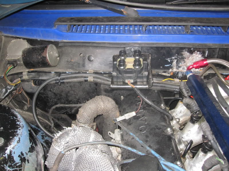

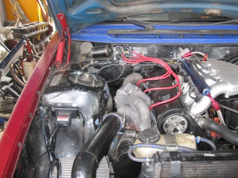

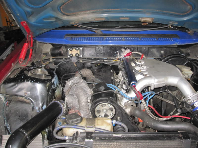

sto i 30 min i dag å lurte på hvor jeg skulle plassere coil og edis modul og finner ikke ut hvor jeg vil ha det :P
har sett at noen plasserer påhøyre demper tårn vinklet mot torpedo vegg.. da blir pluggledningene gående rett ved ledningsmatta til MS'n. mulighet for støy sikkert?
planen min var jo å ha den på torpedo veggen, men det blir ikke pent! ser ikke ut som den hører til der :P topplokk ser heller ikke ut.
under innsug har jeg tenkt på, men er dårlig med feste muligheter der..
TIPS??? :D

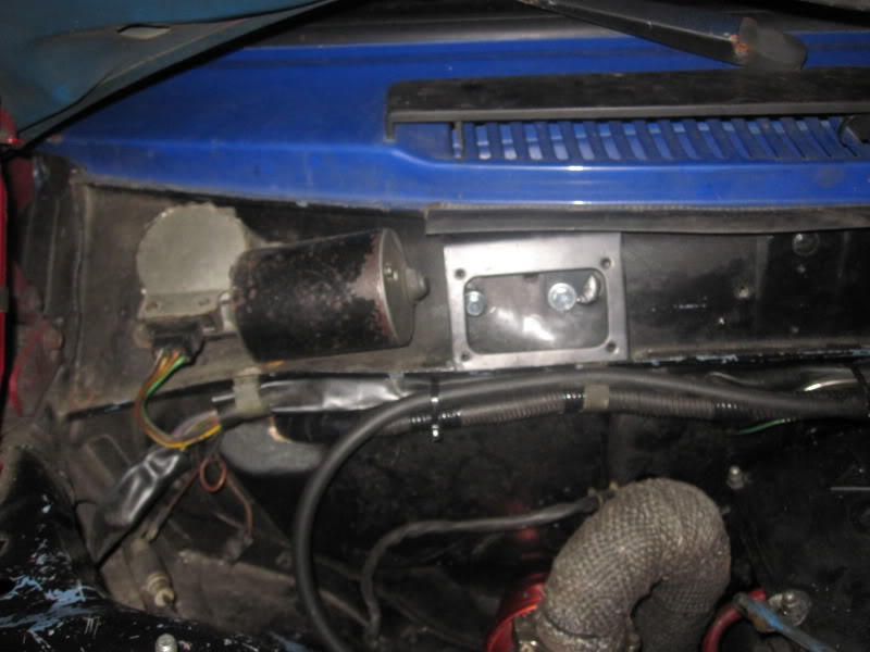

bilder av coil på torpedo:
http://forum.vccn.no/img-dump/2011/04/1419.jpg

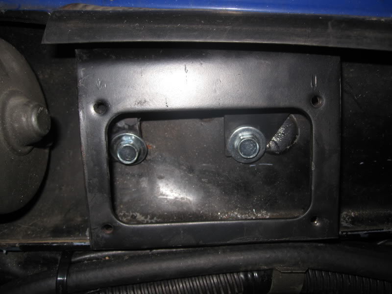

lurer også på å punkte igjen banjon som leverer olje til turbon (4mm nå) og borre et nytt hull på 1.5-2mm, å se om den spooler tidligere :)
Haha, ble det litt sleggetilpassning for å få bende til fuelrailen der klar for torpedoveggen?
Jepp ^^
koblinga tok i så.. Har også bøyd den litt :p

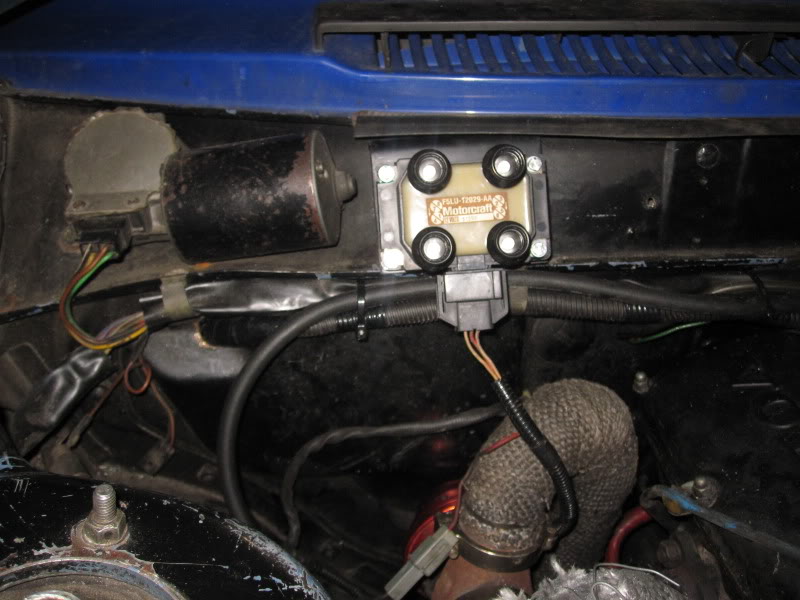

coilen ble plassert på torpedo likevell, lett og komme til :)
er enda usikker på hvor jeg skal plassere modulen men??

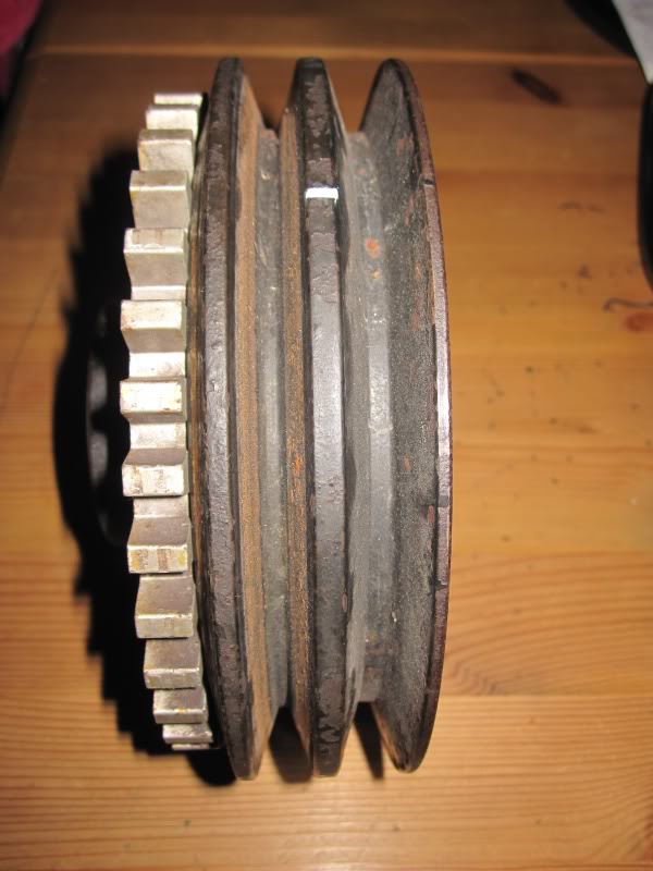

triggerhjul blir dreid til 0.2mm større enn reimhjulet i kveld tenker jeg så avkjøler jeg reimhjulet over natta, så blir triggern lagt i steikovn på fullt guffe :D

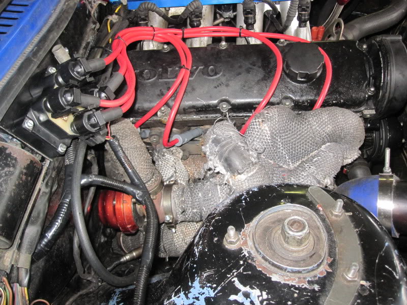

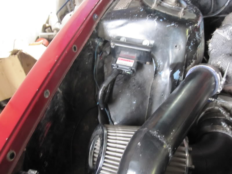

plasserte edis modul på høyre demper tårn i dag, og koblet opp coil og SAW signal. da var det tomt for kabel sko :p

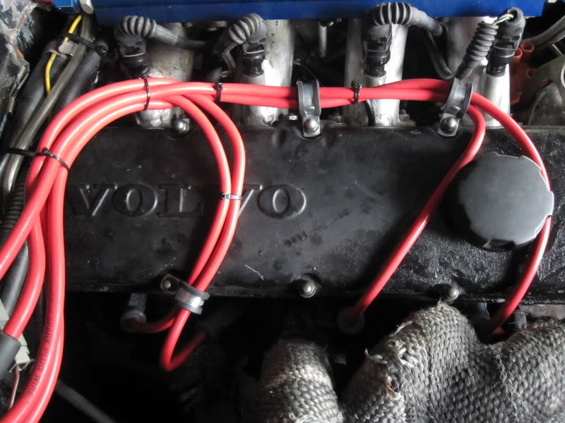

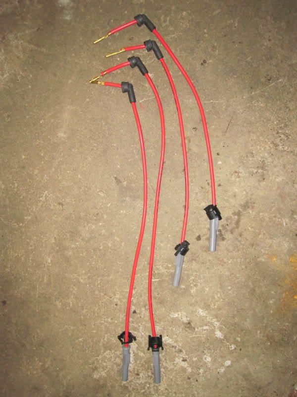

tilpassa også MSD pluggledninger til EDIS coilen :)

kobler opp det siste på edis'en i morgen tenker jeg..
håper å få ordna triggerhjulet snart nå :P

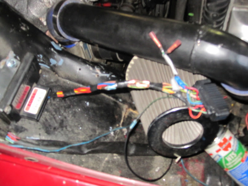

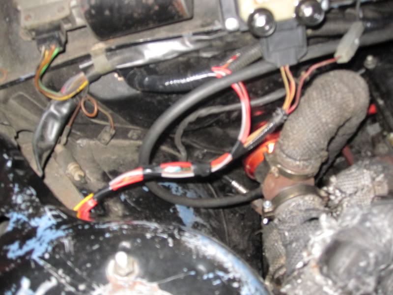

edis mangler bare å trekke kabler til vr sensorn og litt finish på ledningene.. :)
http://forum.vccn.no/img-dump/2011/04/1799.jpg
http://forum.vccn.no/img-dump/2011/04/1800.jpg
mangler bare å montere ledningene til sensorn og trekke alt med strømpe :)
http://forum.vccn.no/img-dump/2011/04/1801.jpg

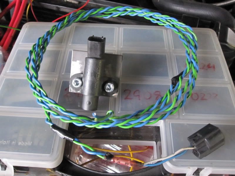

sensorn med kabel.. skal ha krympestrømpe over ledningene..
MSD pluggledningene mine..
http://forum.vccn.no/img-dump/2011/04/1802.jpg

har levert triggerhjul og reimhjul til en som driver med cnc fres osv.. får det i morgen tror jeg :)

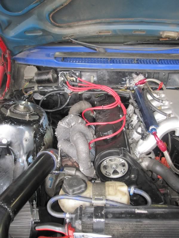

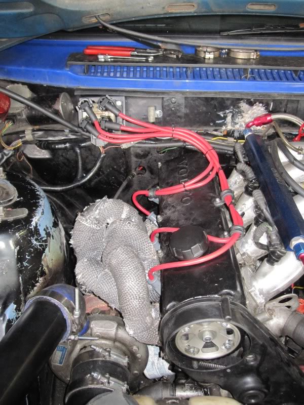

hadde ei lita økt i stad, monterte plugg ledninger og div.. skal utover litt senere å sveise på eksos lekkasjen jeg ikke hører! men kjenner det kommer ut litt.

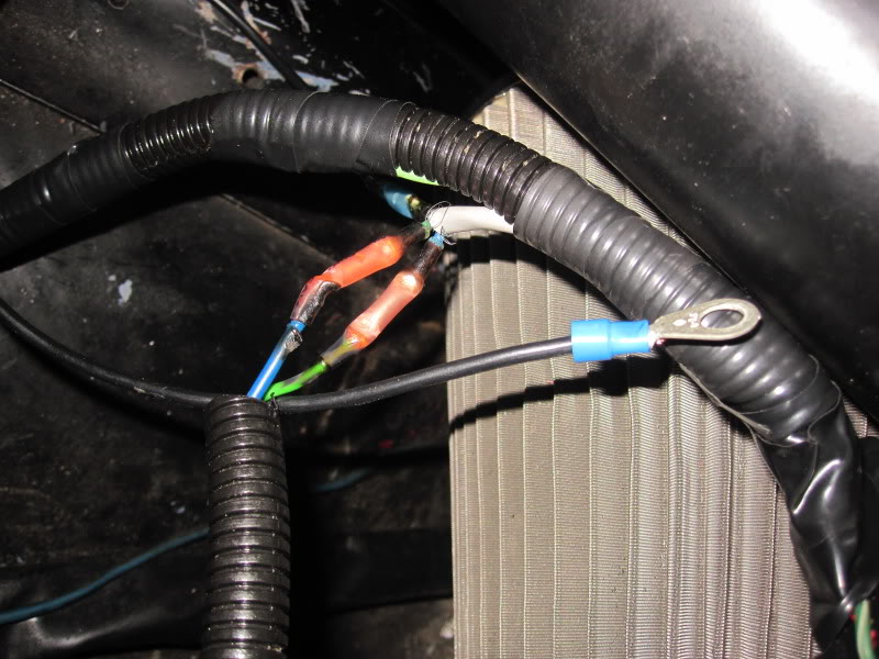

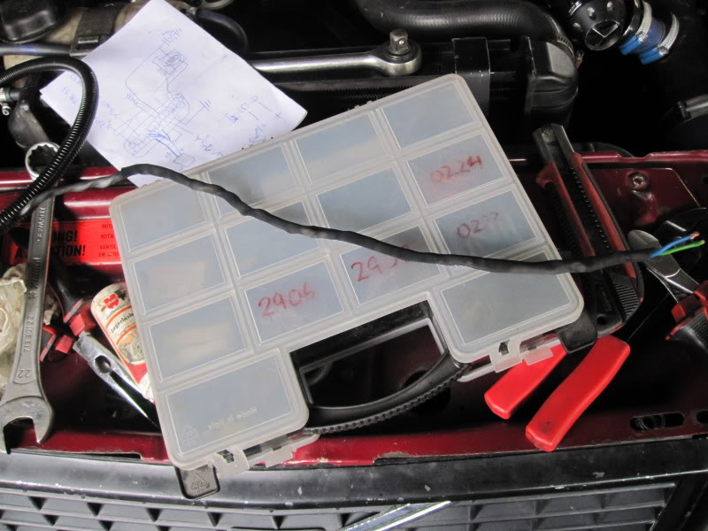

mangler ca 30cm krympestrømpe på ledninga til trigger sensorn, når det er skaffet legger jeg opp ledningene og da er alt av elektrisk ferdig kobla ;)

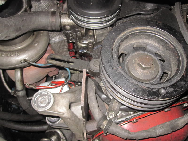

trigger ledning..
http://forum.vccn.no/img-dump/2011/04/2599.jpg
http://forum.vccn.no/img-dump/2011/04/2600.jpg
http://forum.vccn.no/img-dump/2011/04/2601.jpg

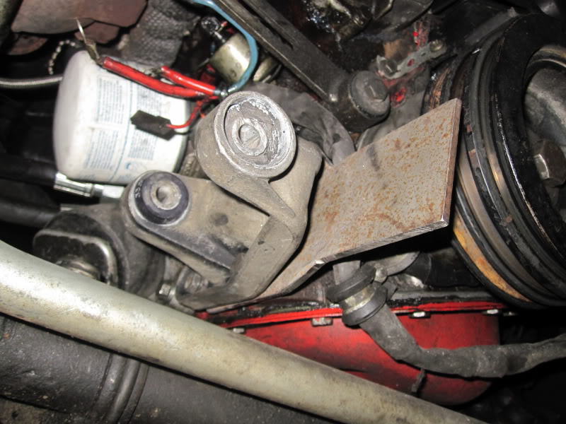

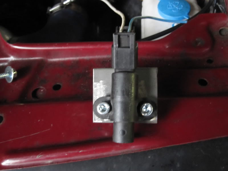

trigger brakett montert
reklame ^^
http://forum.vccn.no/img-dump/2011/04/2602.jpg

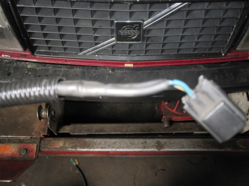

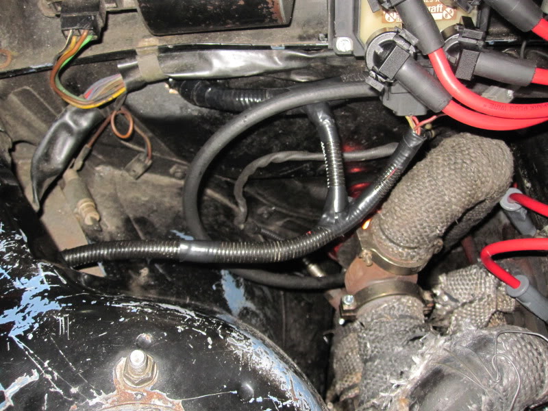

ellers har jeg festa pluggledningene, hatt krympestrømpe på siste del av triggerkabel og lagt den i strømpe, lagt opp triggerkabel og jordingskabel (mangler stripsing) og tatt av eksos til jeg skal rengjøre rundt der jeg kjente lekkasje..
noen få bilder har jeg også :)
http://forum.vccn.no/img-dump/2011/04/2712.jpg
trigger kabel med krympestrømpe :P
http://forum.vccn.no/img-dump/2011/04/2713.jpg
med strømpe, her er den koblet til ^^
http://forum.vccn.no/img-dump/2011/04/2714.jpg
http://forum.vccn.no/img-dump/2011/04/2715.jpg
klamringa..

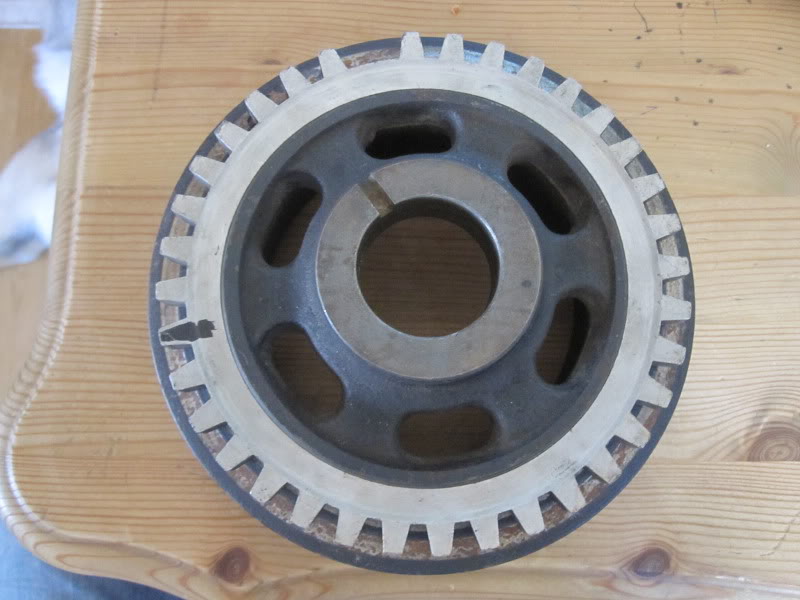

stripsa opp ledninga til VR sensorn i kveld, og tok av reimhjul. monterte det "nye" og kontrollerte at streken som indikerer TDC stemmer, og det gjorde den :)
EDIS hjulet er akkurat montert, og det gikk veldig greit :D
imorgen blir det overtid så blir ikke gjort noe før fredag eller lørdag :P
men gjenstår å montere reimhjul, dynamo + reimer, kontrollere at MS boksen er akkurat som den skal (mener det er i orden), og montere VR sensor! da er det vell klart for oppstart :)
reimhjul med 36-1 trigger ferdig :)
http://forum.vccn.no/img-dump/2011/04/2867.jpg
http://forum.vccn.no/img-dump/2011/04/2868.jpg
