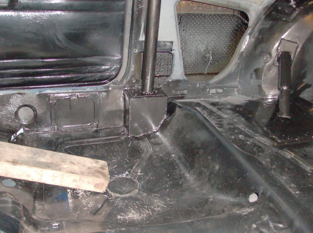

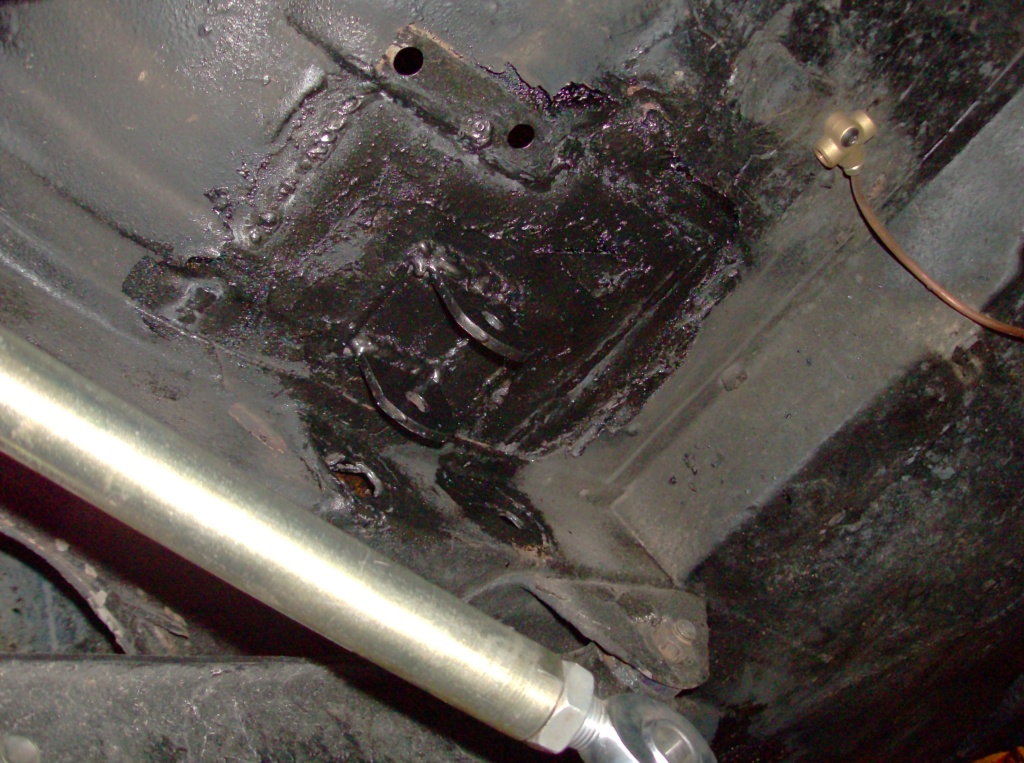

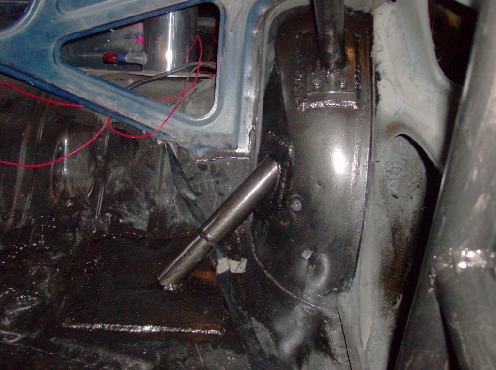

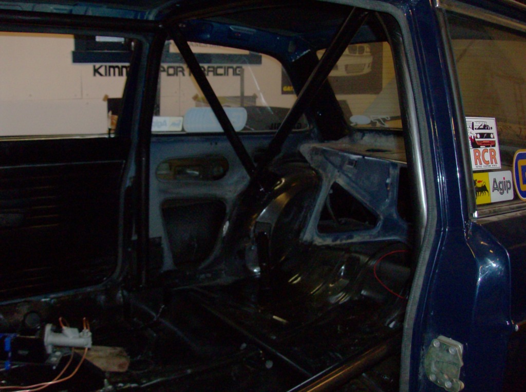

da har jeg fått laget ferdig buret og sveiset om innfesting til moment stagene på bak.etter at jeg reiv i filler helle vangen etter kjøringa på rudskogen i fjord sommer.trur det nye festene blir helt knall mangler bare noen rør for og stive det opp enda mer...

får legge ut litt bilder av buret og de nye festene til momentstagene

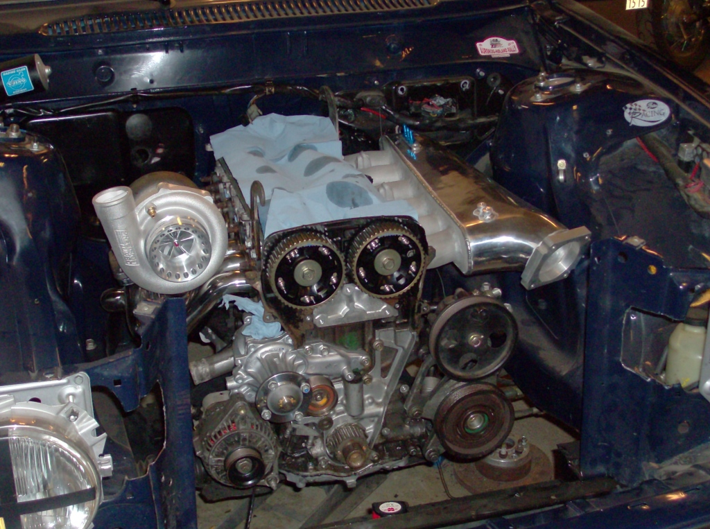

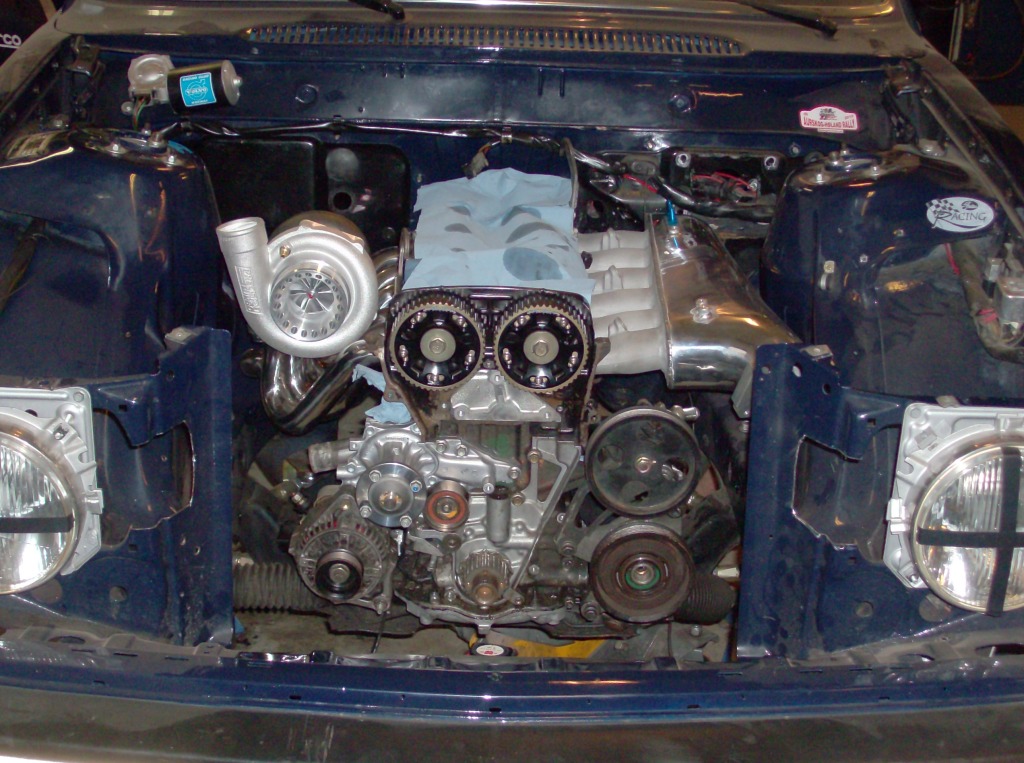

også legger jeg ut bilder av motoren i bilen med innsuget og grenrør og turbo!!!!!!!
blir helt greit trur jeg ;)
