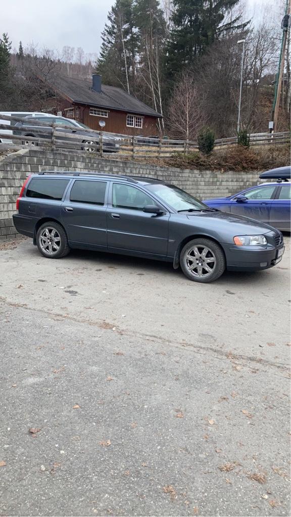

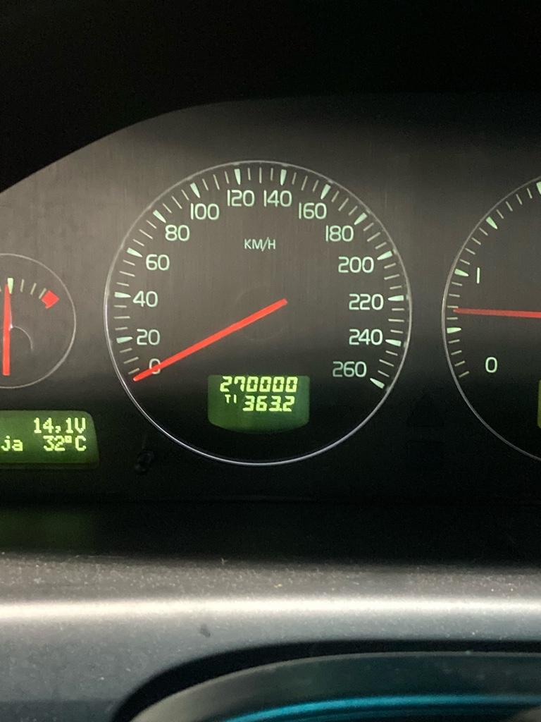

Diodebroen røk på første v70en jeg hadde. Bytta over fra en med lagerhavari. Litt kjipt når feilen oppstod skjærtorsdagen..

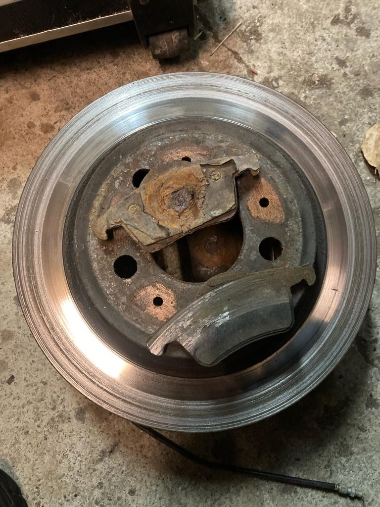

Er utrolig dårlig til å ta bilder når jeg holder på med noe, men XC90’n hat fått litt kjærlighet siste månedene. Fikk nye skiver, klosser og brekkbånd bak her for litt siden, overhalte ene caliperen samtidig.
