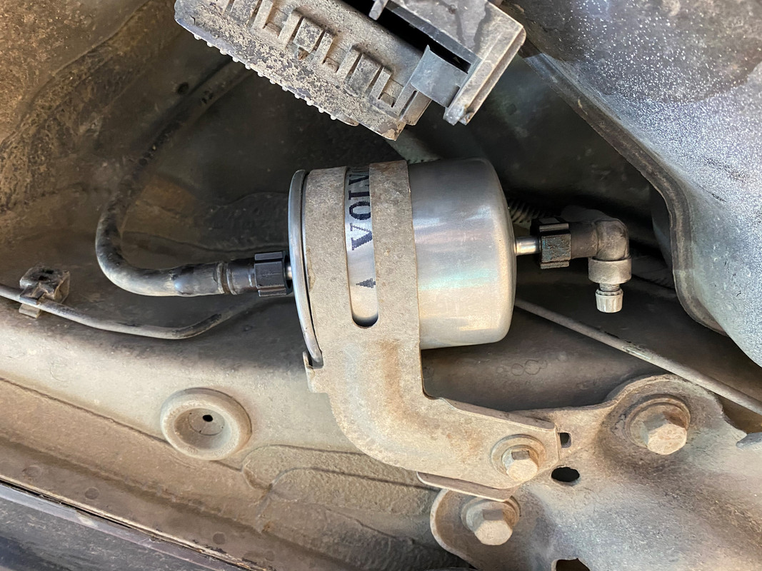

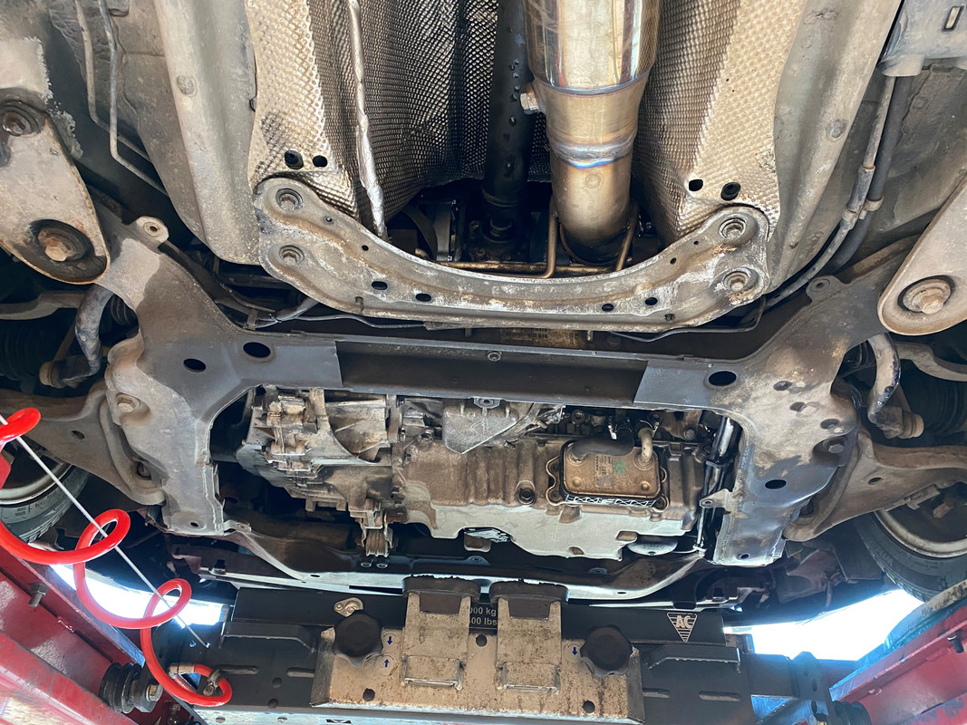

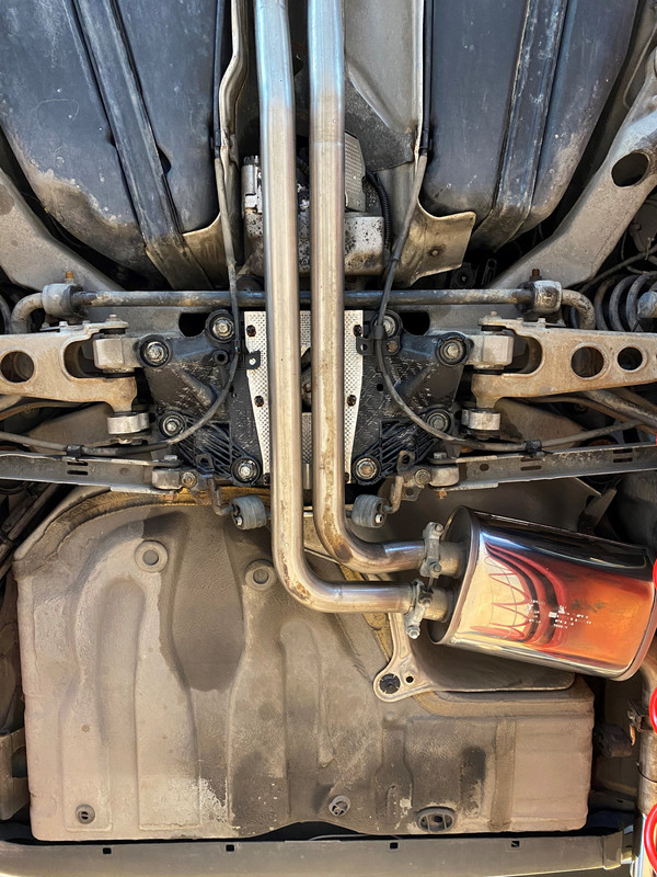

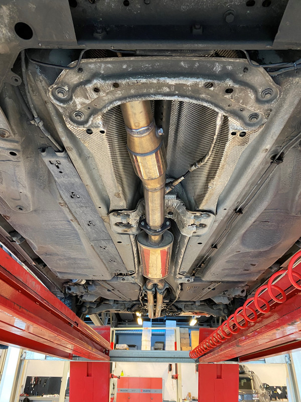

Sliter med at eksosen ligger så nærme gulvet. Det drar seg mot høyre side undre bilen samt venstre helt på slutten.
Har komplett Ferrita med fremre eksospotte delete.
Noen gode tips?

Kapp røra littegrann der de går inn i bakre lyddemper? Kan det hjelpe litt da?
Løsne heile anlegget og stram på nytt. Rustfritt endrar seg etter kvart som det har vore varma opp, så det finn ei ny form. Brukar Ferrita så dårlege eksosklemmer no?
Ja får nok demontere alt og justere når det skal på igjen.

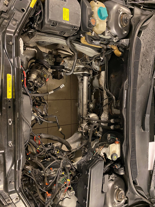

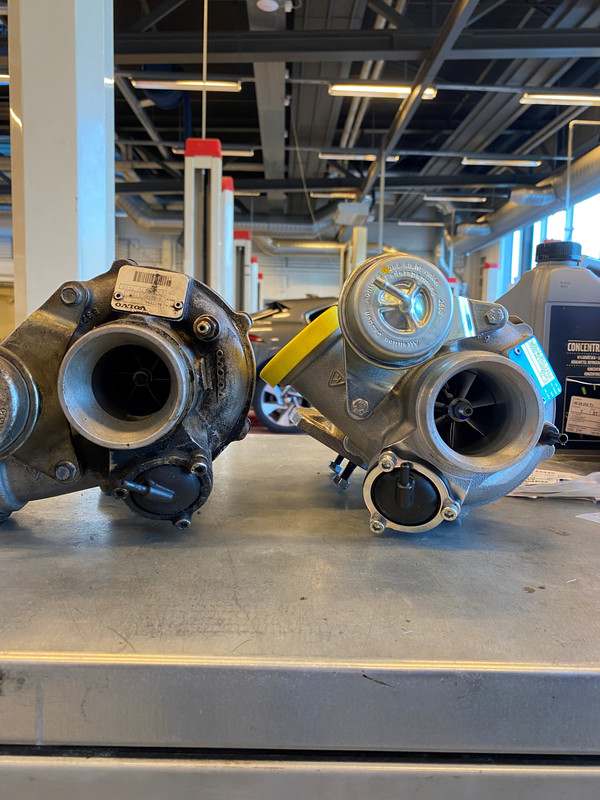

Må ned med diffen bak og skifte simringer samt utluftning så får sette av en kveld :)

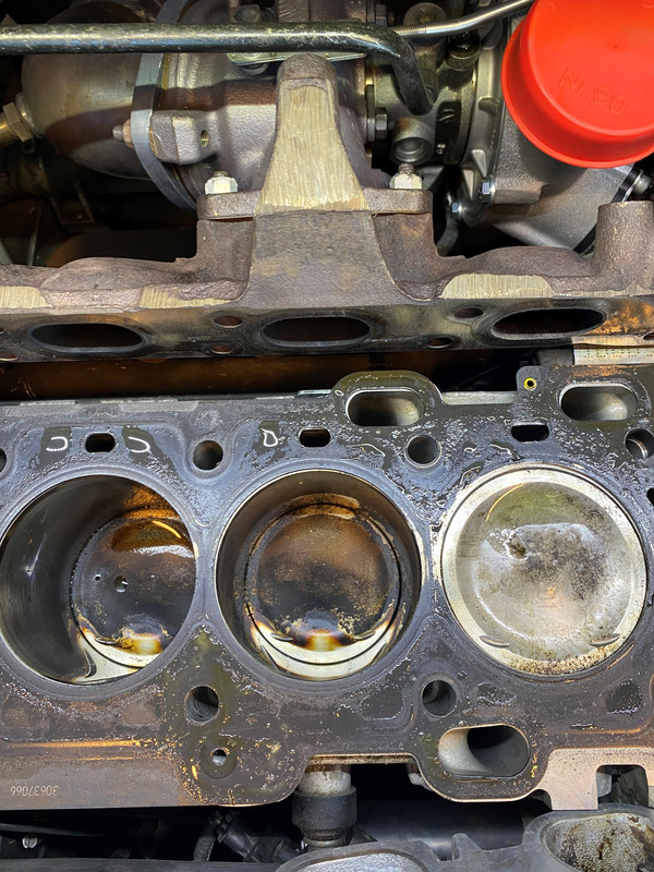

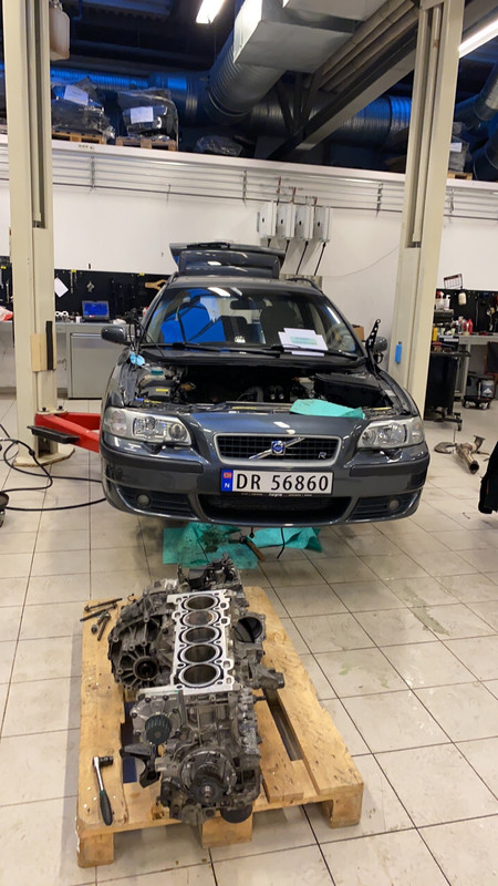

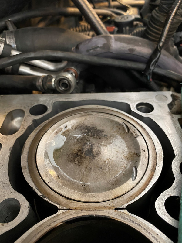

Rekker ikke og vri om tenningen en gang før det er nye problemer....

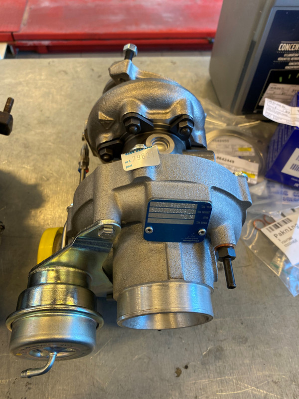

Dårlig ladetrykk, virker nesten som dårlige tennplugger da den går nykkete og ikke lenger har bunndrag.

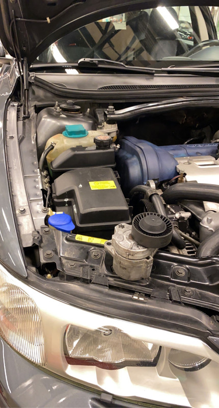

Litt har skjedd siden sist, dessverre har jeg ikke vært flink nok til og ta bilder igjen.
Bilen begynner nå og nærme seg ferdig med alt av småplukk siden bilen ble kjøpt.
Nå er den levert hos Flissundet motorservice og det blir spennende og høre hvordan det går :)
ABS feilene som dukket opp var min egen skyld. Ledningen for ABS sensor høyre side foran hadde gnisset i øvre del av motordeksel. Denne er skiftet og alt i orden.
Nye foringer i forstilling, Black Series fra Poly og 4-hjulskontroll er utført.
Diffen bak har vært nede igjen for skift av utluftning og simringer utgående begge sider.
Motorkåper er nye, samt nye bolter da de var utgått hos Bilia.

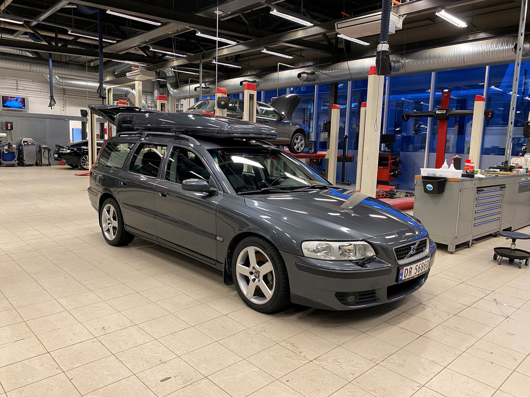

ENDELIG FERDIG HØSTEN 2021
Da er bilen ferdig mappet hos Flissundet og den fungerer utmerket bra!
Deilig og endelig kunne benytte seg av bilen, og lufte den på finere dager.
