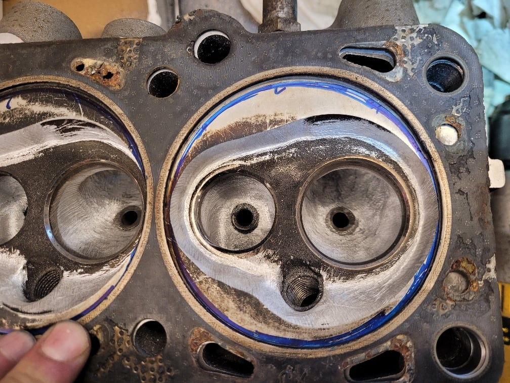

Jeg ser ikke at behovet for å gjøre så mye med eksoskanalene er så stort. Hovedproblemet på den siden består uansett hva du gjør. :)
Det er absolutt og overhode ingen restriksjon ute ved eksospakningen så jeg ser ingen grunn til å gjøre noe som helst der ute. Om du tenker at du iallefall må gjøre noe, så kan du porte opp flensene på manifolden. :)
Ingen av oss klarer å gjøre vårt beste arbeid på første forsøk og det du har gjort her er mer enn godt nok til at du kommer til å få en betydelig effektøkning over en helt standard topp, så dette blir bra. :)
