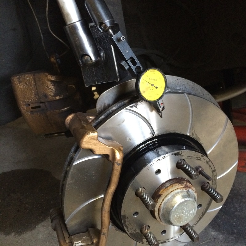

Gamla skivorna loss. Dom satt ganska hårt vill jag tala om, men med en plastklubba gick det att övertala dom.:D
http://s22.postimg.org/d3i19zpoh/Bre..._09_23_007.jpg
Klockar in kastet! Max angivna axialkastet på skivorna var satt till 0,1mm, dessa låg på 0,05mm så med råge innanför toleransen.:)

Slutresultatet så!:cool: Nu väntar bara inkörning av skivorna innan dom får bekänna färg.;)
