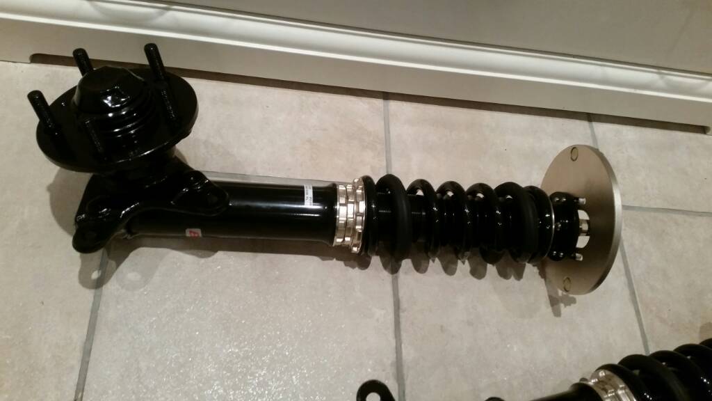

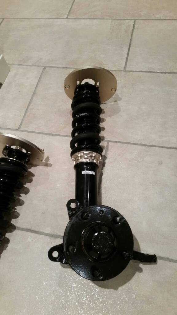

Det ser bra ut. Håper det fungerer like bra som utseendet tilsier.

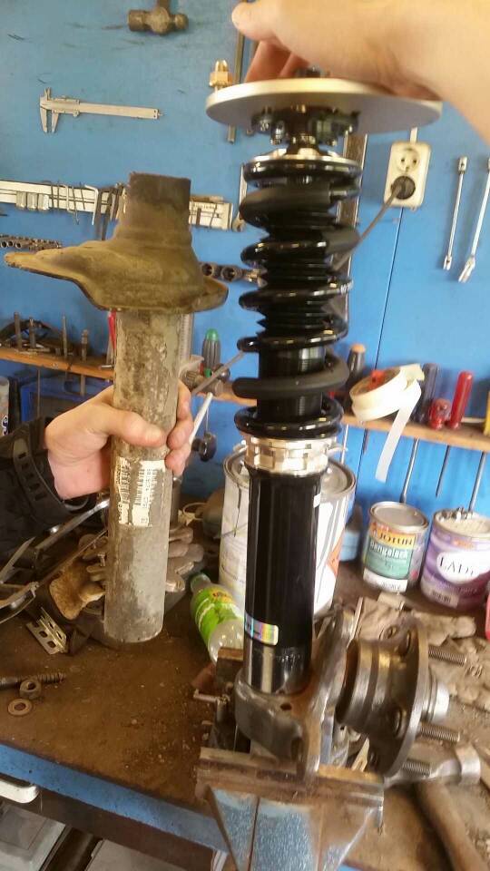

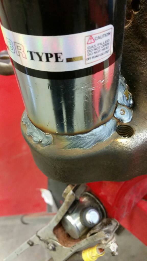

Ferdig sveist.
http://forum.vccn.no/img-dump/2015/06/468.jpg
Jeg skal gjøre samme jobben straks sjøl, har grua meg litt til å sveise hehe :)
http://forum.vccn.no/img-dump/2015/06/469.jpg
Gikk fint. Pass på å ha tilstrekkelig med varme.
Hvilken type fjærbein er det du har?
De er ifra Pedersen racing, veit ikke merke, fjærene er H&R
Okei skjønner. Sikkert SAM da.
Mye mulig:)

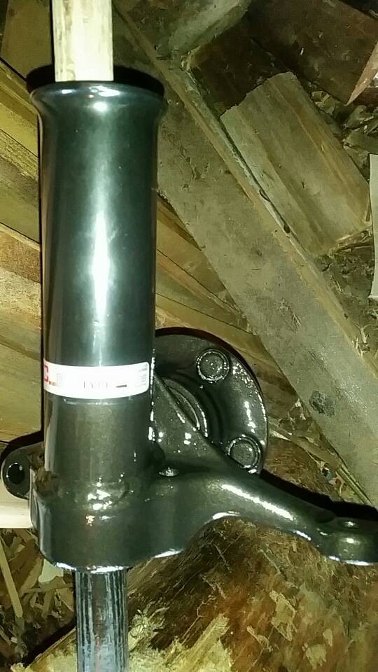

Her er settet bak jeg har liggende, disse står det sellholm på, også ifra Pedersen
http://forum.vccn.no/img-dump/2015/04/784.jpg
Lakkert med Hammerite spraylakk. Så nå er det klart for montering etter EU.

Blei fint det :)
Fare for at den blir noe stiv...
Du har nå 10/8kg/mm fjører på BC drift kittet.
Til sammenligning er lesjöfors 2,83kg/mm framme og 1,78-2,22kg/mm bak (progressive bakfjører).
Jepp jeg vet :p Men heldigvis finns det løse fjærer med annen hardhet å få kjøpt om det skulle bli helt jævlig. Uansett blir ikke dette noen daily driver.
Dessuten er ikke senkesett spesielt stivt heller.

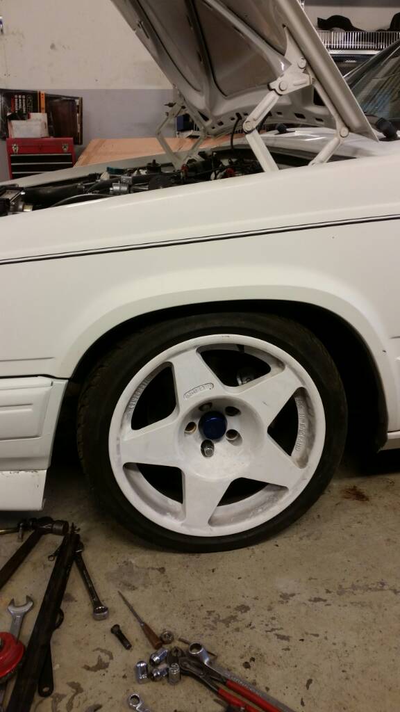

Begynte så smått å montere coilovers i dag men støtte på noen mindre hindringer jeg må få ordnet før jeg kommer videre.
Legger ved ett par stemningsbilder.
Merk at den er max senket bak men har fremdeles 5cm å gå på forran, men da må det benyttes spacere.

Åssen virker demperne? Skal bli moro å høre åssen det er å kjøre med.
Ikke kjørt en meter med den enda. Køddet seg med hjulbolter og muttere.
Da har jeg fått montert og testkjørt både coilover og turbo. Ble bra stivt med disse, gokart følelsen ble svært fremtredende. Bra sving ble det også, men denne må begrenses noe da ytterhjulet tar i hjulhuset.
