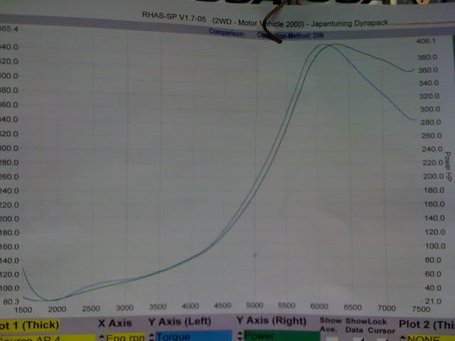

230fk blokk
H-råder
smidde stempler
531 topp (orginal)
Kg2t kam
orginalt 940 grenrør
com turbo 54mm mener jeg det var husker ikke eksos
1680cc dyser
autronic
msd coiler
E85
@2bar
dette er regnet i motor
http://forum.vccn.no/img-dump/2011/01/1883.jpg
440hk med 940 grenrør ja :D
Da snakker vi ^^
husker ikke nm men mener på det andre papiret som er på nava så var det 378hk eller noe slikt
Noen som har papirer eller noen tall fra en original b230ft/fk med vikingchip og 0.9bar +/-?
Er jo fortsatt over 300 nm der :) Oppløsninga på diagrammet gjør nok at det ser mer ketsjup ut enn det er?
