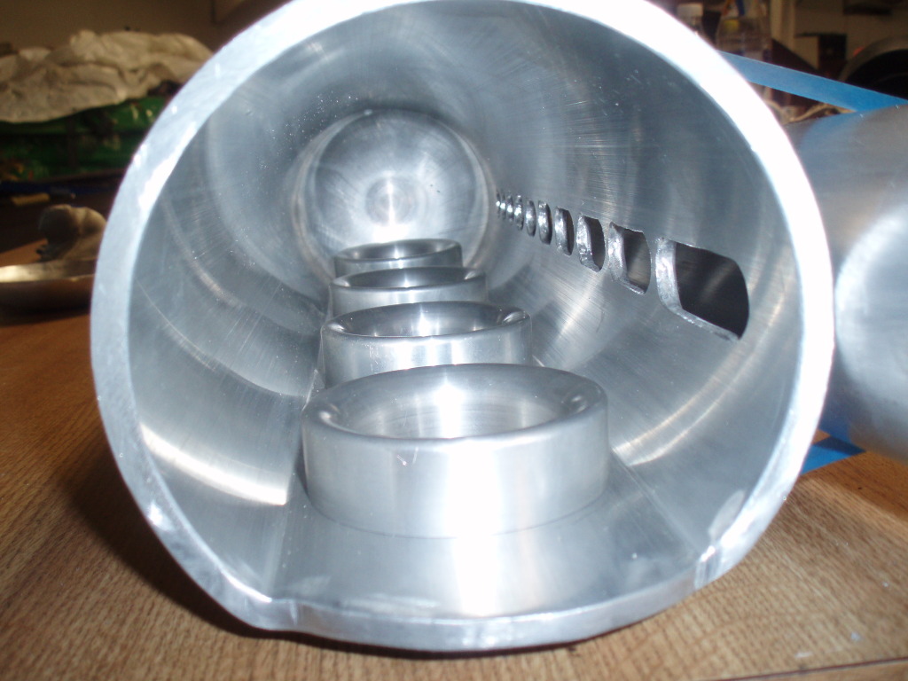

Hadde nok ikke tatt skade av å dra radien på runnerene helt rundt.. :) En god del av flødet kommer faktisk fra siden av trakta.
helt riktig Bjørn :) er ikke de traktene som skal brukes. Har du noen mål på de supra flensene foresten?

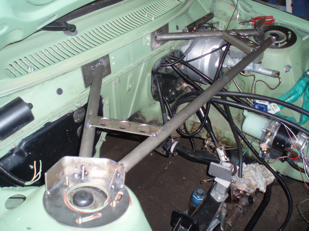

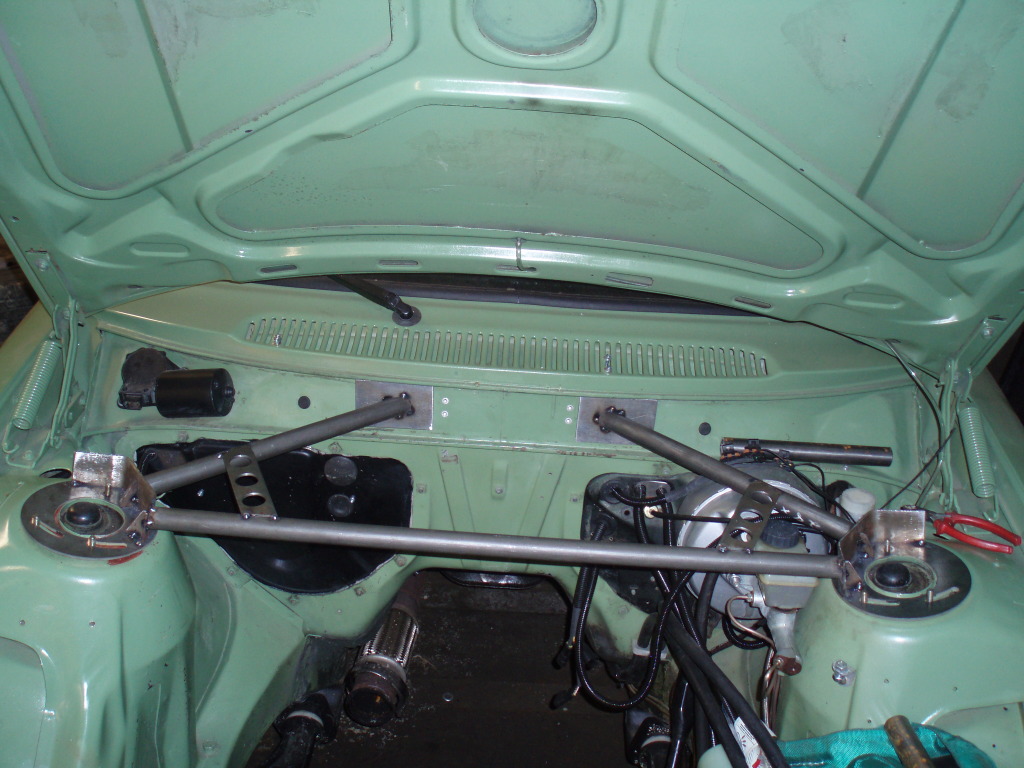

Har endelig fått gjort litt på eget prosjekt også. Driver med tårnstag til banebilen :)
http://forum.vccn.no/img-dump/2012/09/1787.jpg
http://forum.vccn.no/img-dump/2012/09/1788.jpg
http://forum.vccn.no/img-dump/2012/09/1789.jpg
Looking good :)
Kommer du til Gardermoen på søndag btw?
Har lyst på sånne tårnplater fortsatt jeg :)
Fy faen så porno tårnstag :D
Skulle vell bli stivt nok det der :)
Imponerende;)
Ser meget bra ut !
ser litt skakt ut..
hehe.. neida.. æ bare kødda.. :) Ser artig ut det denna grønne bilen din... Jeg synes også at fargen kler bilen merkverdig godt.. gleder meg til å se den på veien/bana. :D
Gromt arbeid Torgeir!:D Staget blir tøft:)Kor tjukke rør bruker du?
Får du igjen panseret med dei platene som står opp oppå dempartårna?

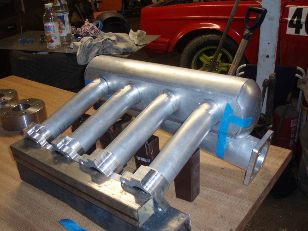

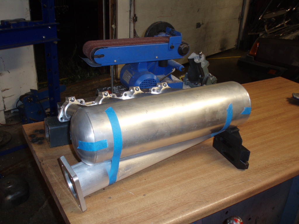

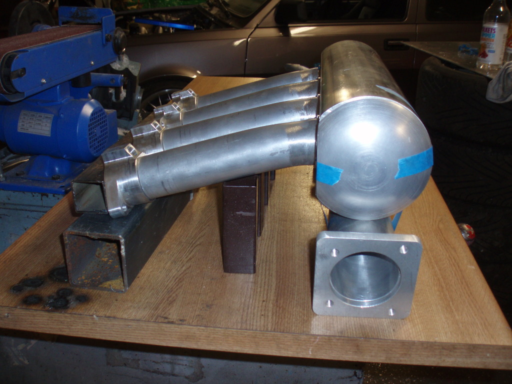

Innsuget er på gang:)
http://forum.vccn.no/img-dump/2012/09/1814.jpg
Torgeir, ang. det tårnstaget. Har lenge lurt på om det har noen funksjon, når man ikke har en form for justering på det, slik at man kan stramme spenn mellom tårnene?
Noe av poenget er jo å ha en slags ''jigg'' i motor-rommet. Hvis du strammer og strammer og strammer etterhvert som det blir litt løint,(noe det sikkert ikke blir?) blir det jo bare dratt filler ta. Det er hvertfall min tankegang :)
Behøver ikke stå i spenn for å overføre krefter til andre siden av bilen hvis en finner ut at et av hjulene skal over en curb...
Enig med Bjørn her, det med stå i spenn er jo ikke akkurat nødvendig. Noen gang sett et bur som gjør det?
Sånnsett ja.
Kom bare til å tenke på det, mener Ola har nevnt noe om det til meg en gang. :)
