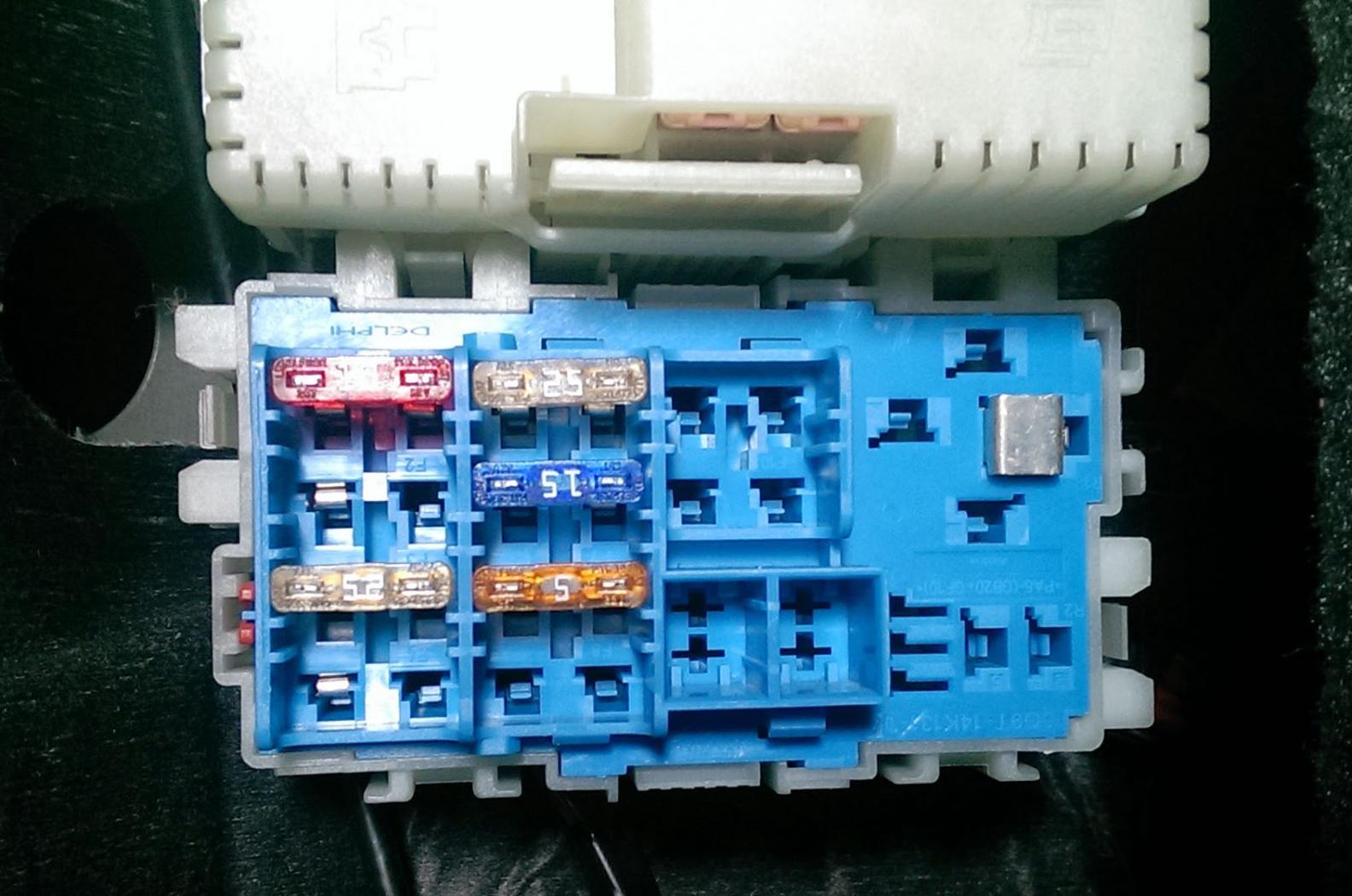

4. I kablingsskjema tidligere i denne posten er det vist til en 16/162 Digital radio receiver control module (DABM) i blå sikringsboks bak på venstre side. DABM-modul er det samme som DAB-boks i DAB-kit (som skal monteres i brakett under baksete). I min bil er sikring på plass i blå sikringsboks (No FD4 - 11D/D4, 5 amp).

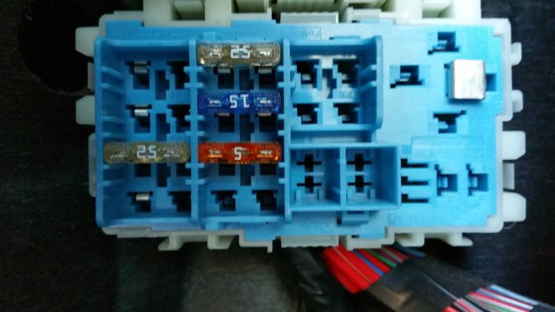

Her er bilde av blå sikringsboks bak til venstre i bilen (1 av 3 sikringsbokser som sitter sammen):
http://forum.vccn.no/img-dump/2015/03/153.jpg
http://forum.vccn.no/img-dump/2015/03/154.jpg
det er samma som hos meg bara har ikke navigation '' D1 '' så mangla den 10A sikring
