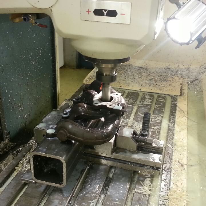

Har begynt å lage til delene som skal på nye motoren etterhvert.
Alle liker vel større hull :D Og da er det jo fint å la en fres ta grovarbeidet :D

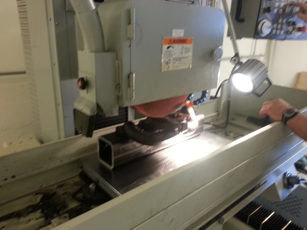

Pakningsflaten bør jo være så plan som mulig :D og da er det fint og kunne ta det i plansliperen :D

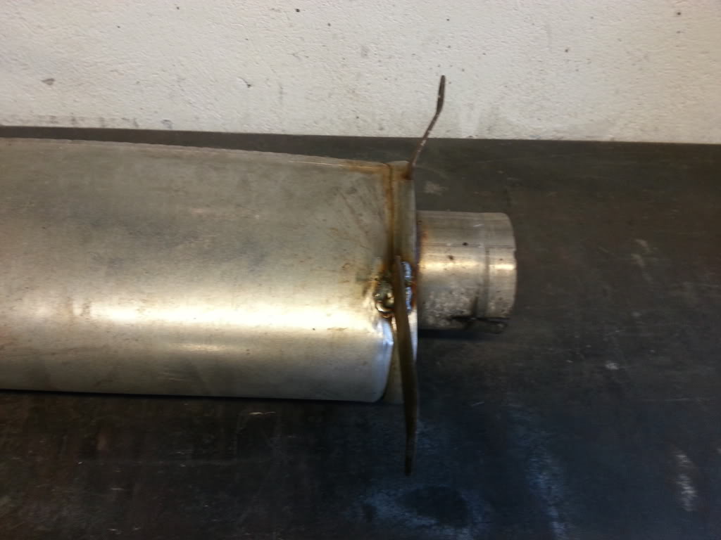

Fant noen fine oppheng på jobben :D
http://forum.vccn.no/img-dump/2012/09/23.jpg
På plass :D
http://forum.vccn.no/img-dump/2012/09/24.jpg
Resten av eksosen.. alt montert nå :D

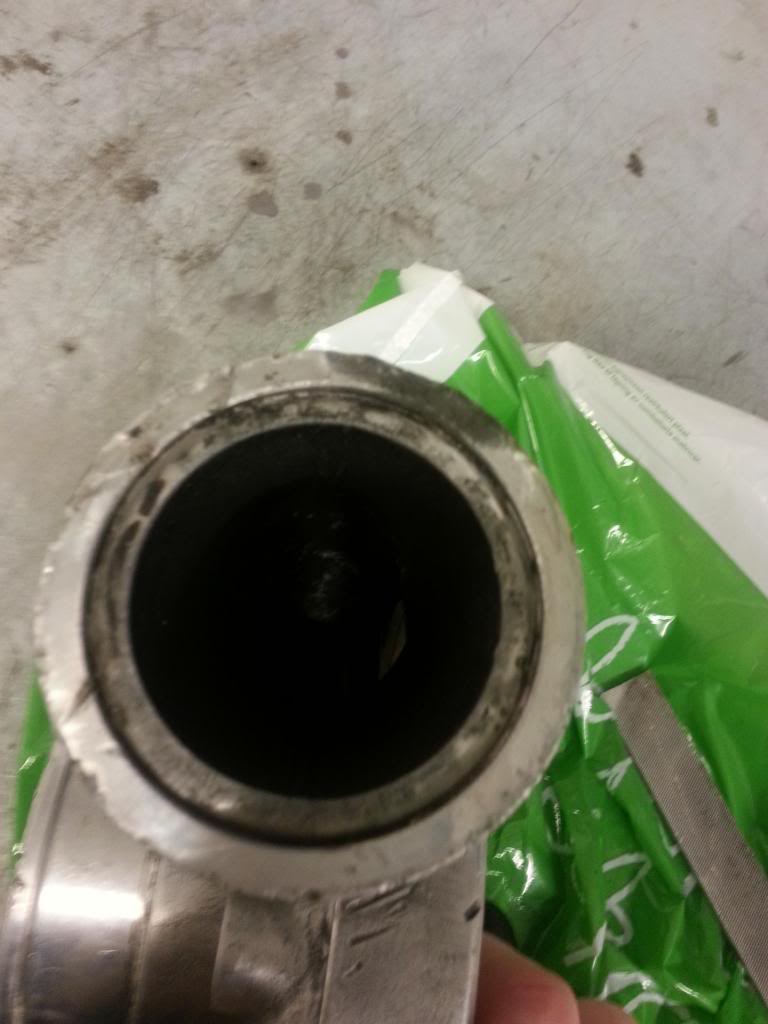

Skulle montere lambdasonden idag, men det gikk skeis. :/ Strippet gjengen av den gamle lambdasonden, så de ligger igjen i mutteren. Skal bestille meg en gjengetapp, så jeg får renset gjengene.
Kommer til og trenge den senere, når jeg skal ha rustfri eksos, så da tar jeg det ikke så tungt om jeg må legge ut noen få lapper for verktøy :D

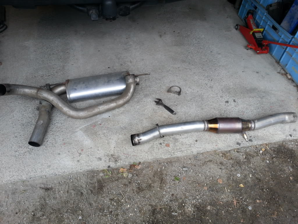

Vært gjort lite på bilen i det siste. Måtte som sagt plukke ned eksosen igjen, for og få gjenget opp lambdamutteren.
Har fått montert lambdasonde og fått opp igjen eksosen. En kompis fikk problemer med dysemotstandene på bilen sin, så han låner mine.

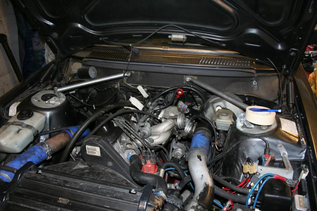

Motorrommet som det er, skal skaffe meg noen rustfri rør å sveise sammen til trykkrør. Har noen alurør liggende, men vil heller ha RF.
http://forum.vccn.no/img-dump/2013/02/920.jpg

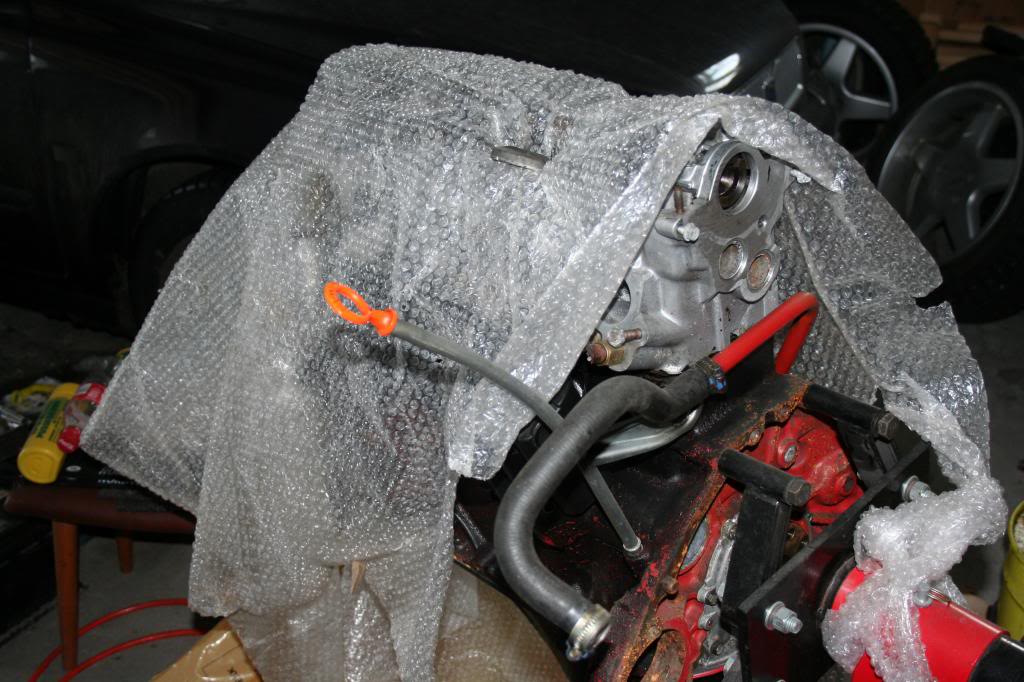

Motoren som skal i senere.. på tide å plukke den ned, og få rengjort den skikkelig og få vekk den svart fargen.
Grunnen til den må plukkes ned, er at moment nøkkelen som ble brukt til og skru sammen motoren viste feil senere. Usikker på om den var gåen når jeg satte sammen motoren.

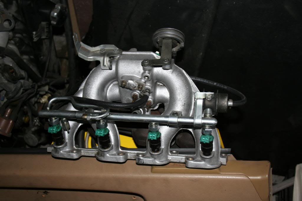

Innsuget :D Mangler spjeld, siden det er hos en kompis for å få maskinert ett distansestykke for og feste tps'en.
http://forum.vccn.no/img-dump/2013/02/922.jpg

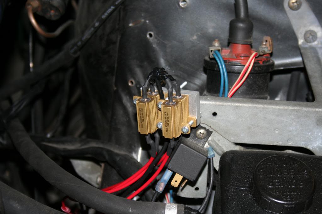

Patenten på dysemotstandene ;) Mine originale står på en annen 240 for øyeblikket, desse skal egentlig over på den bilen.
http://forum.vccn.no/img-dump/2013/02/923.jpg

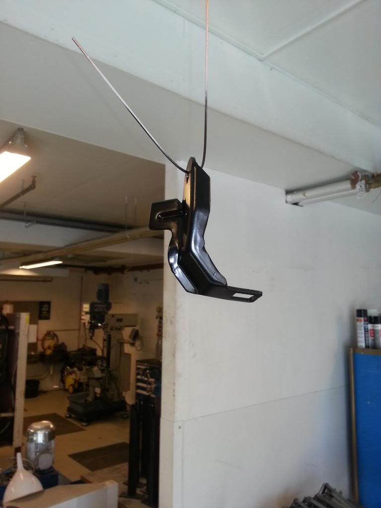

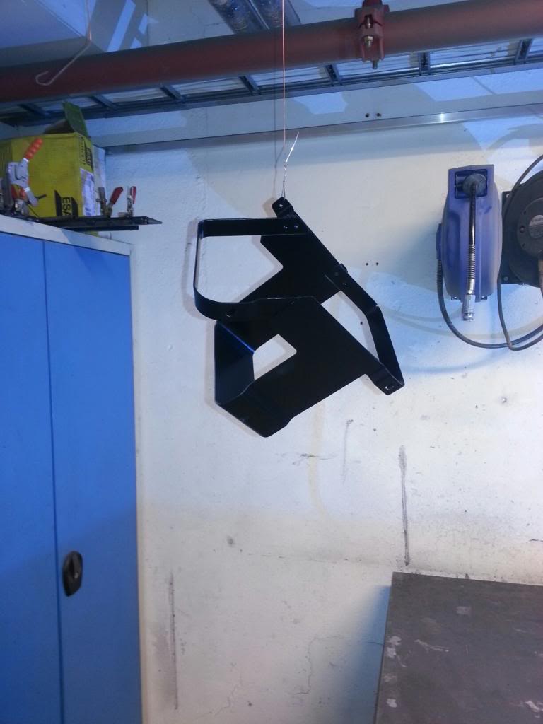

Jobbet litt videre med forskjellige ting. Fått lakkert spylervesketank-festet.
http://forum.vccn.no/img-dump/2013/02/1190.jpg

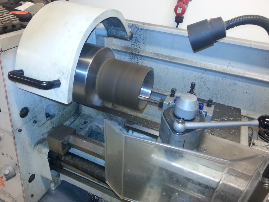

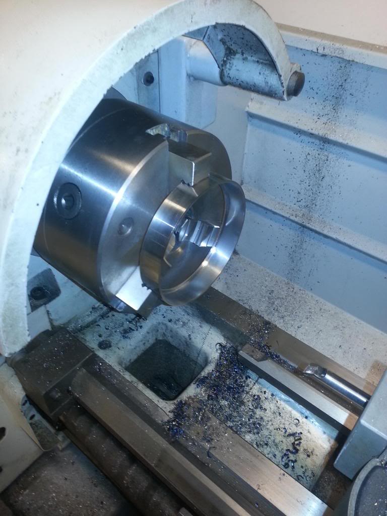

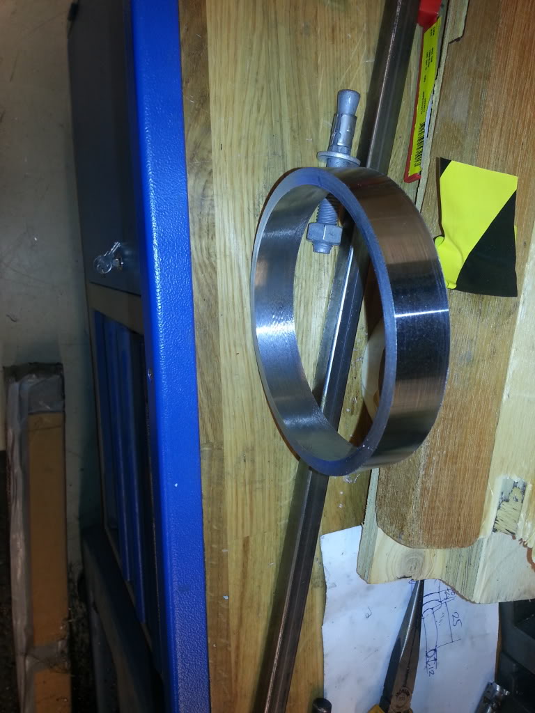

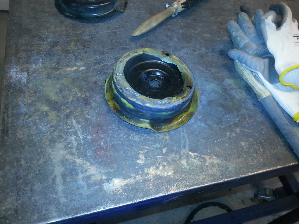

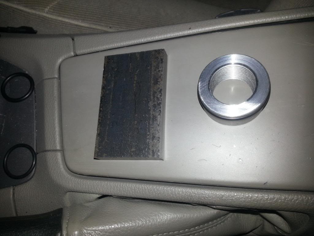

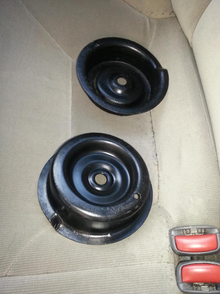

Fått ferdig senkeskålene. Tatt litt lang tid, men nå blir nok eieren fornøyd. Har igjen materiale til å lage flere, så blir nok til at jeg lager ett sett til meg selv og.
Ringen:
http://forum.vccn.no/img-dump/2013/02/1421.jpg
Resultat:
http://forum.vccn.no/img-dump/2013/02/1422.jpg

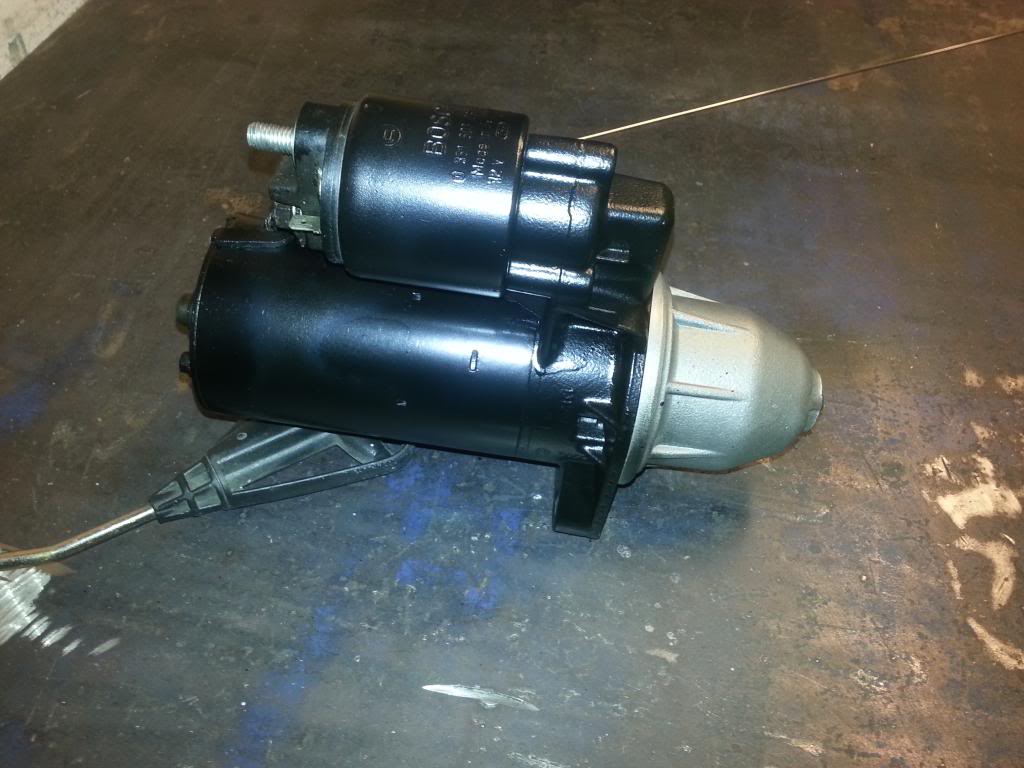

Plukket ned starteren min og, rengjorde den, og lakket den opp igjen. Glemte å ta bilder av den i deler.
http://forum.vccn.no/img-dump/2013/02/1423.jpg

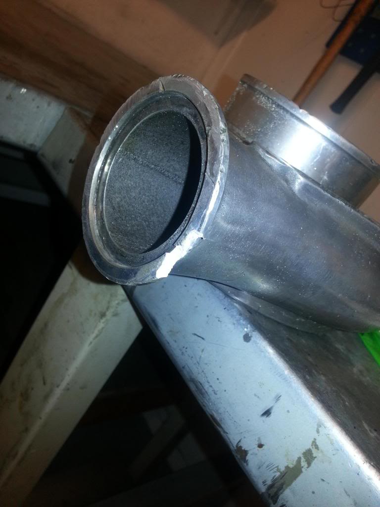

Begynt på noen flenser til eksosen og. Får se om det blir så bra som jeg har tenkt.. :P
Skrudde flenser, med 2 ekstra hull på den ene for og kunne skru de fra hverandre om eksos skal ned.
Tanken er at jeg skal ha en skjøt mellom dp og flexrør, katalysator og første potta, så en skjøt mellom potta og akselbøyen, og en skjøt mellom akselbøyen og bakpotta.

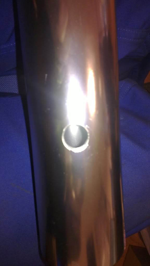

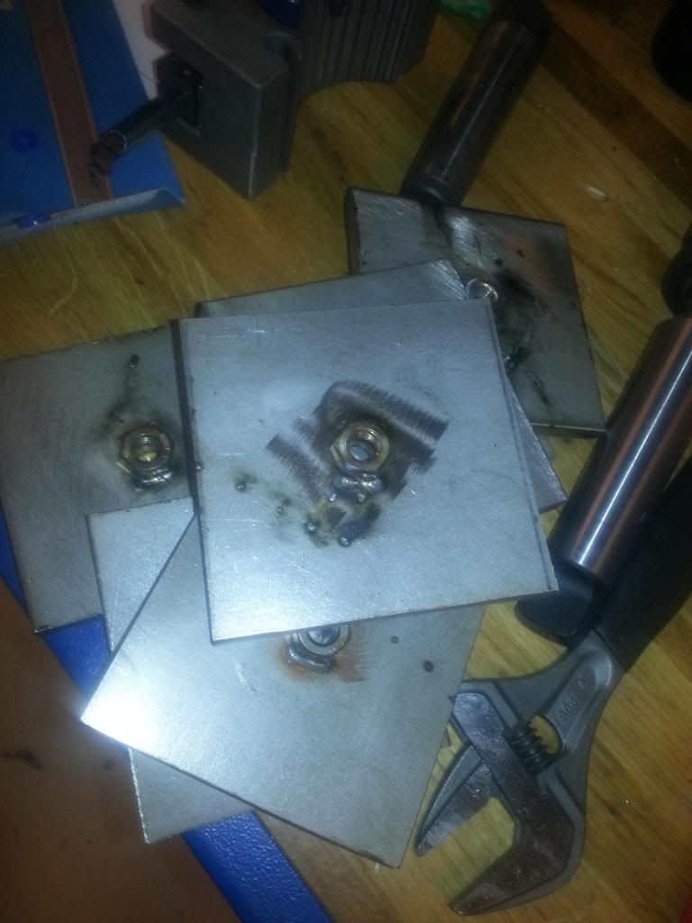

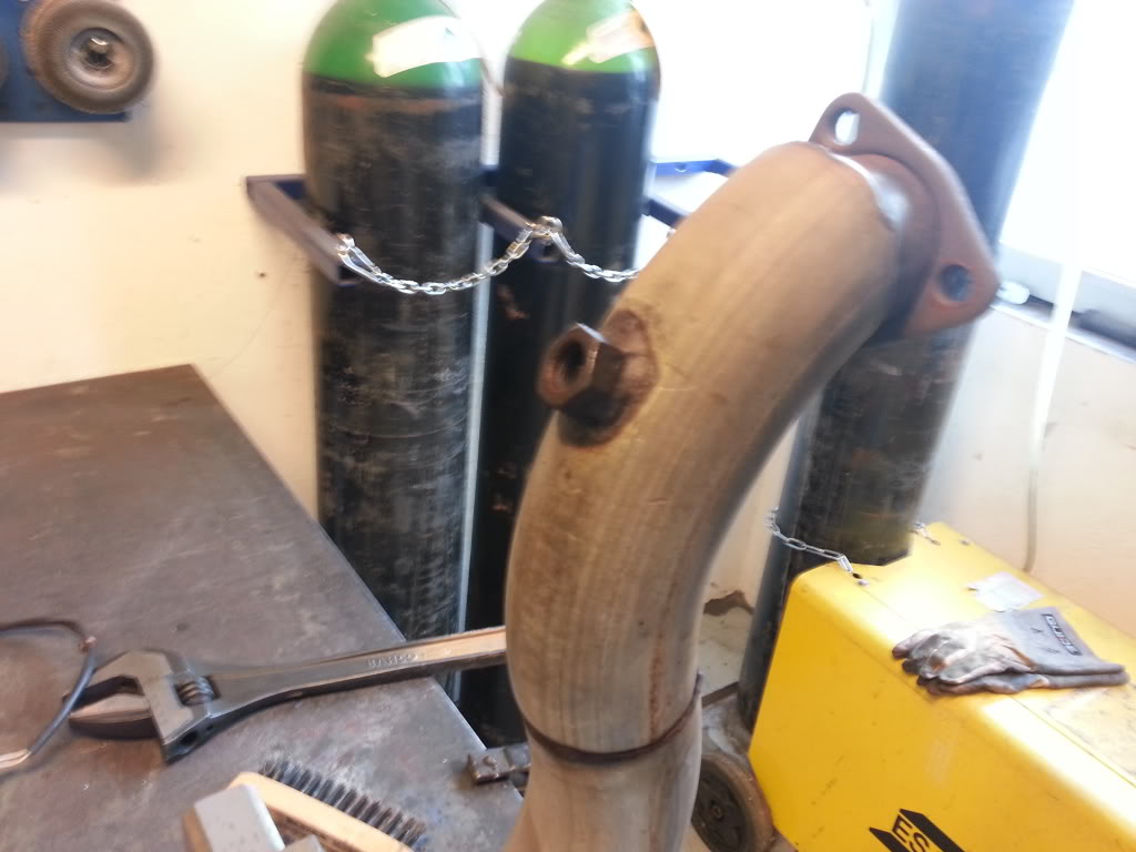

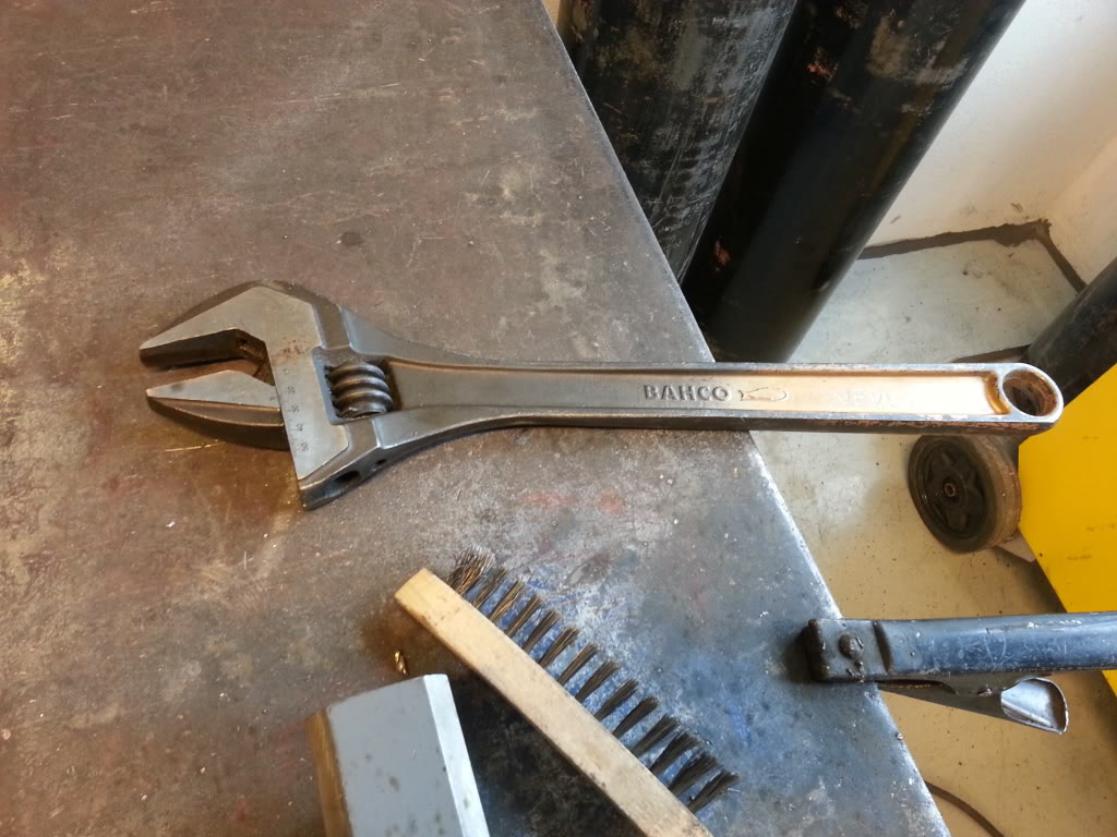

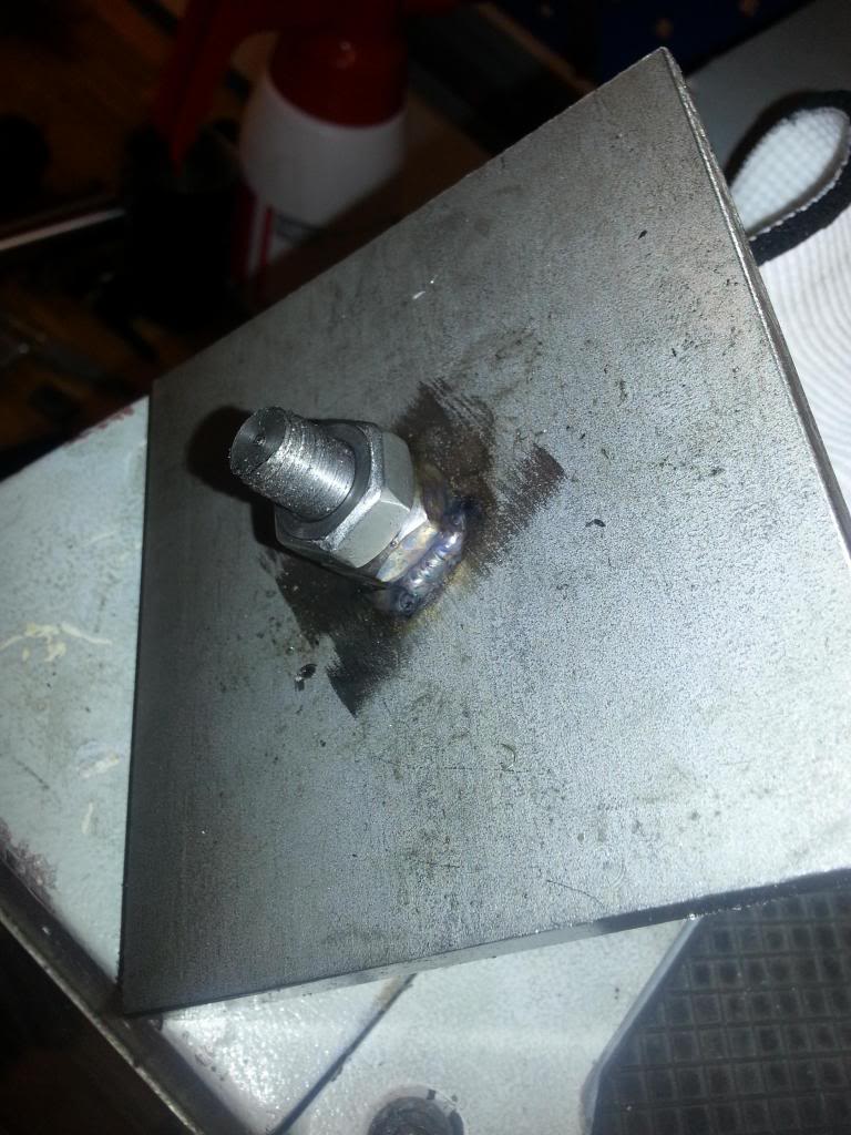

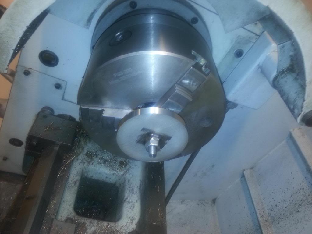

Kappet opp en plate på ca 100x100 mm (10mm tykk) i rf. Er ikke fullt så nøye siden de blir dreiet ned til 90. Så lenge jeg har 2 rette kanter å gå etter, så er det bra nok.
Borret hull og sveist fast mutter:
http://forum.vccn.no/img-dump/2013/02/1424.jpg
Fått lagd noen plater: ;)
http://forum.vccn.no/img-dump/2013/02/1425.jpg
Fått dreiet den første:
http://forum.vccn.no/img-dump/2013/02/1426.jpg
Har vært innom jobb idag og fått dreiet litt flere. Har 6 flenser nå (3 par), men skal lage ett par til så jeg har i reserve, eller om jeg finner ut at jeg vil ha flere skjøter.

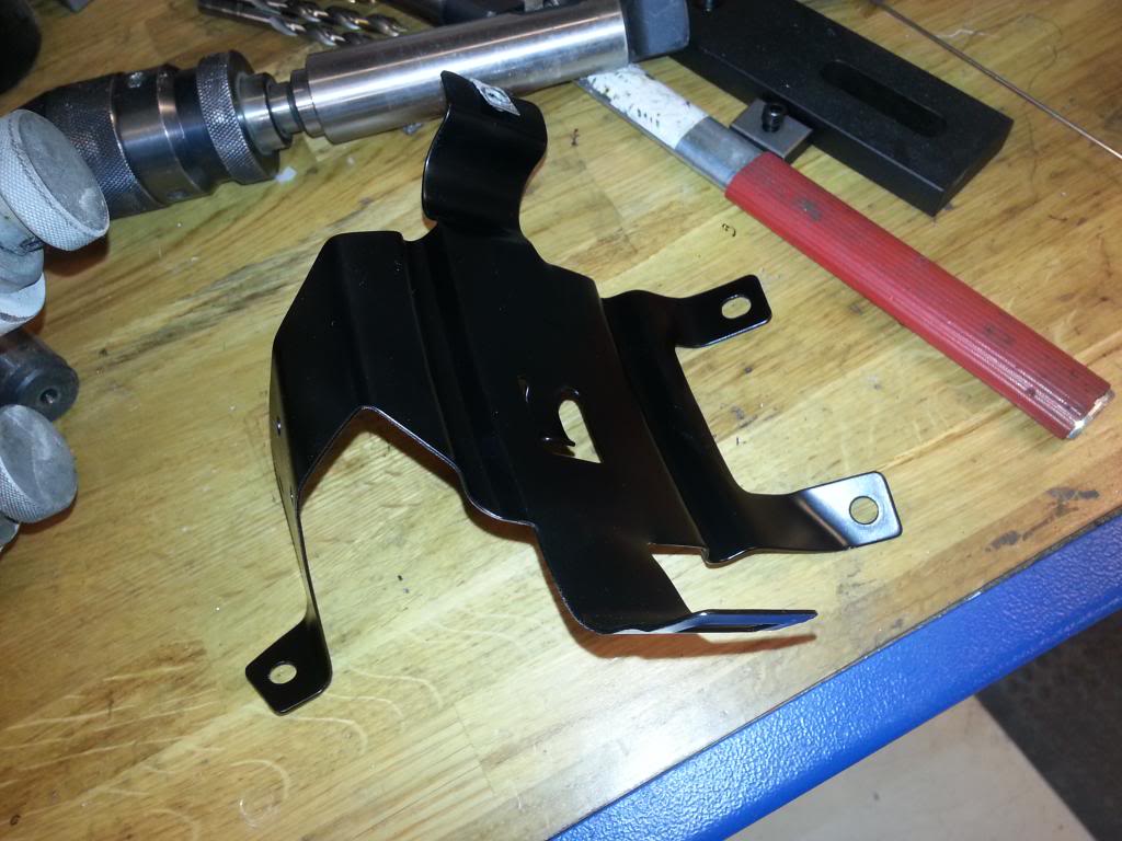

Fått gjort litt idag og. Skrudde ut litt forskjellige deler og fikk rengjort, grunnet og lakket de.

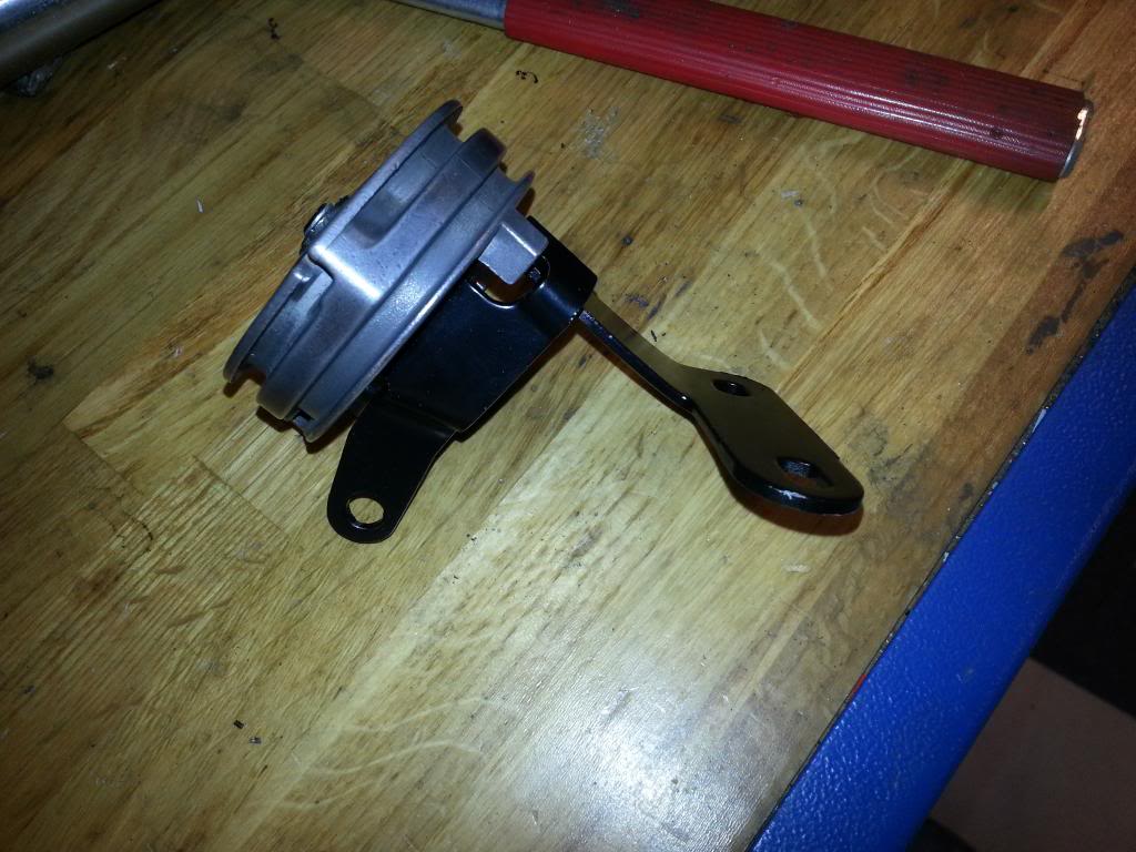

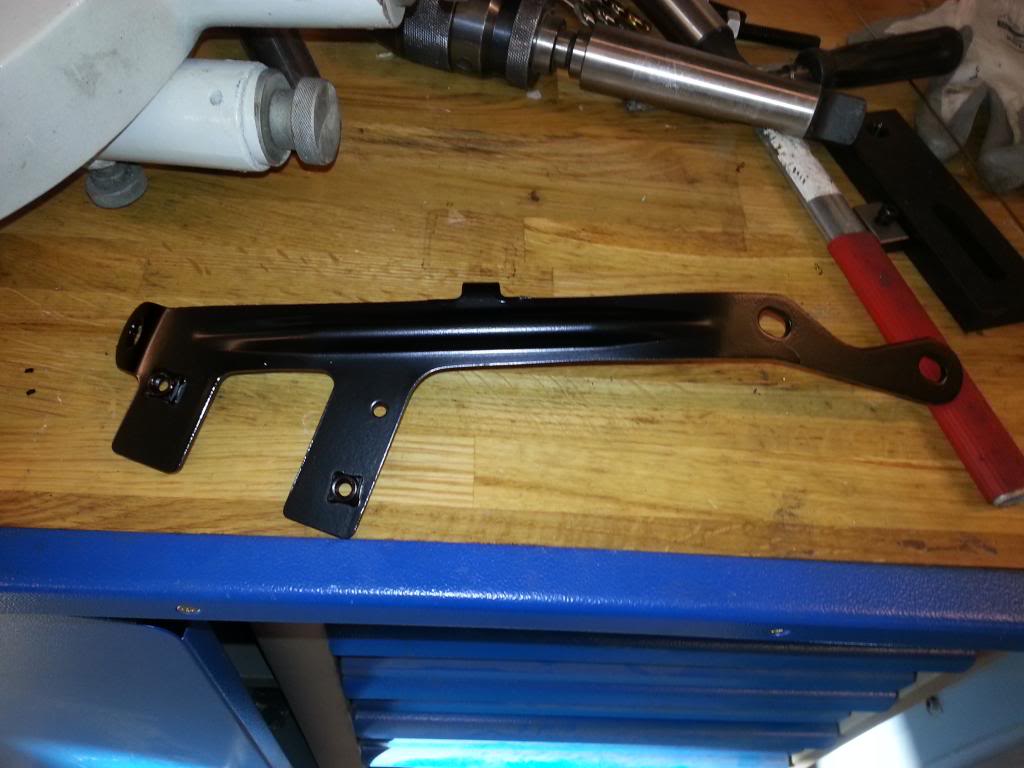

Festet for gassvaier strammeren.
http://forum.vccn.no/img-dump/2013/02/1546.jpg
http://forum.vccn.no/img-dump/2013/02/1547.jpg
Festet till vaier-rullen.
http://forum.vccn.no/img-dump/2013/02/1548.jpg

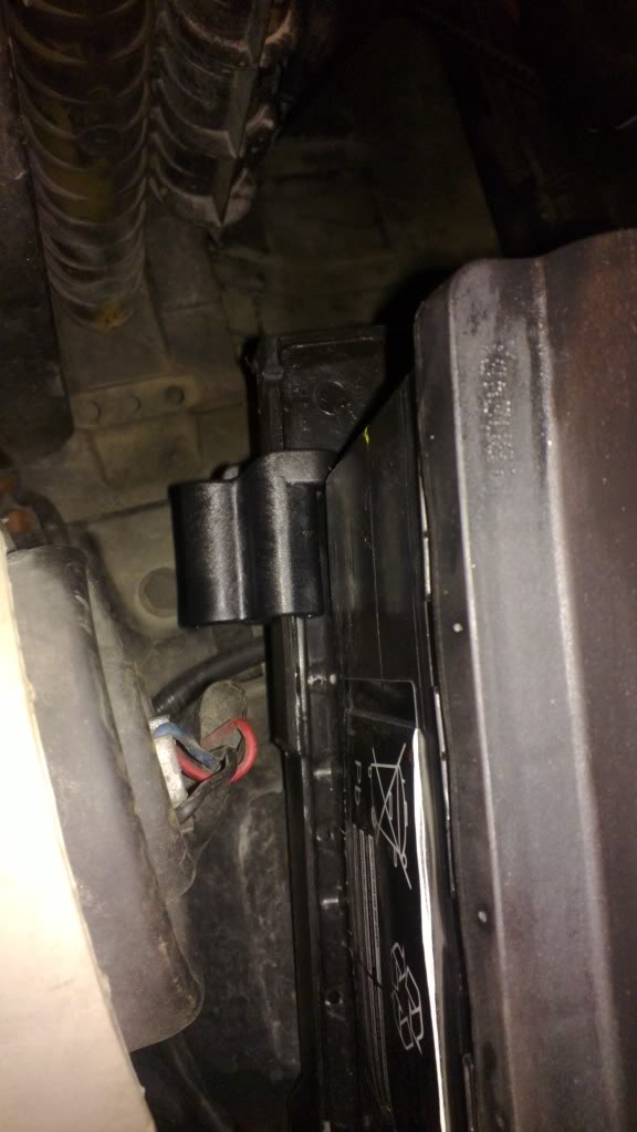

Ferdig lakkert og montert vaier-rullen.
http://forum.vccn.no/img-dump/2013/02/1549.jpg

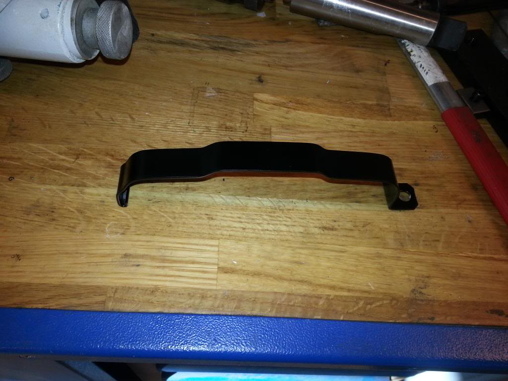

Staget fra blokk opp til insuget.
http://forum.vccn.no/img-dump/2013/02/1550.jpg

Glemte å skrive ned innermålet på ringen jeg lagde til senkeskålene. Må innom han som har de, og ta mål så jeg kan lage litt flere.
Siden skjæret jeg bruker når jeg stikker av ringene er 3mm tykt, så stikker jeg av ringen på 23mm, så de gir 20mm senk ;)

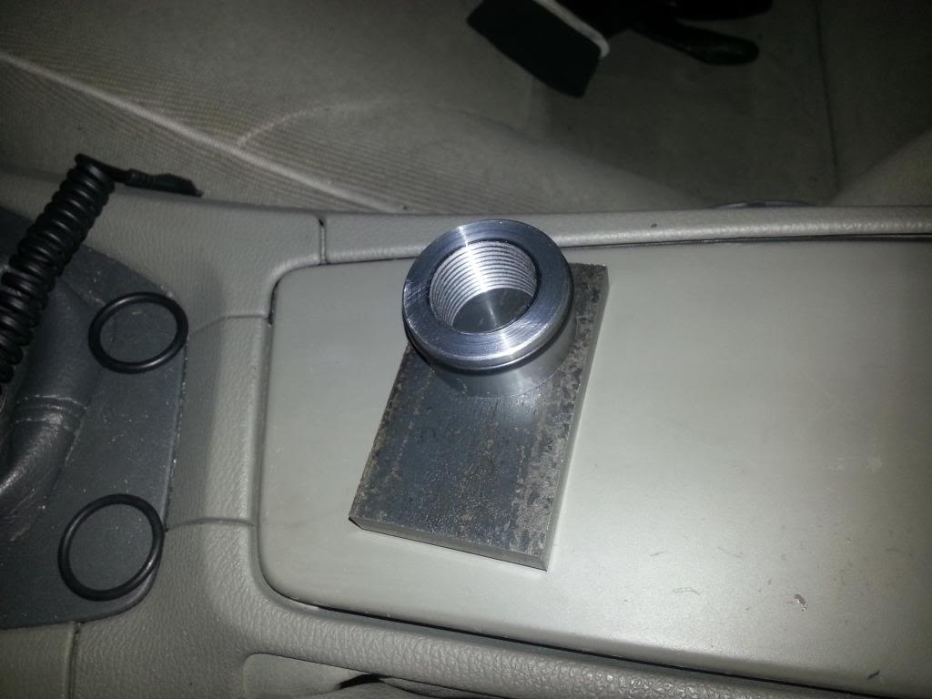

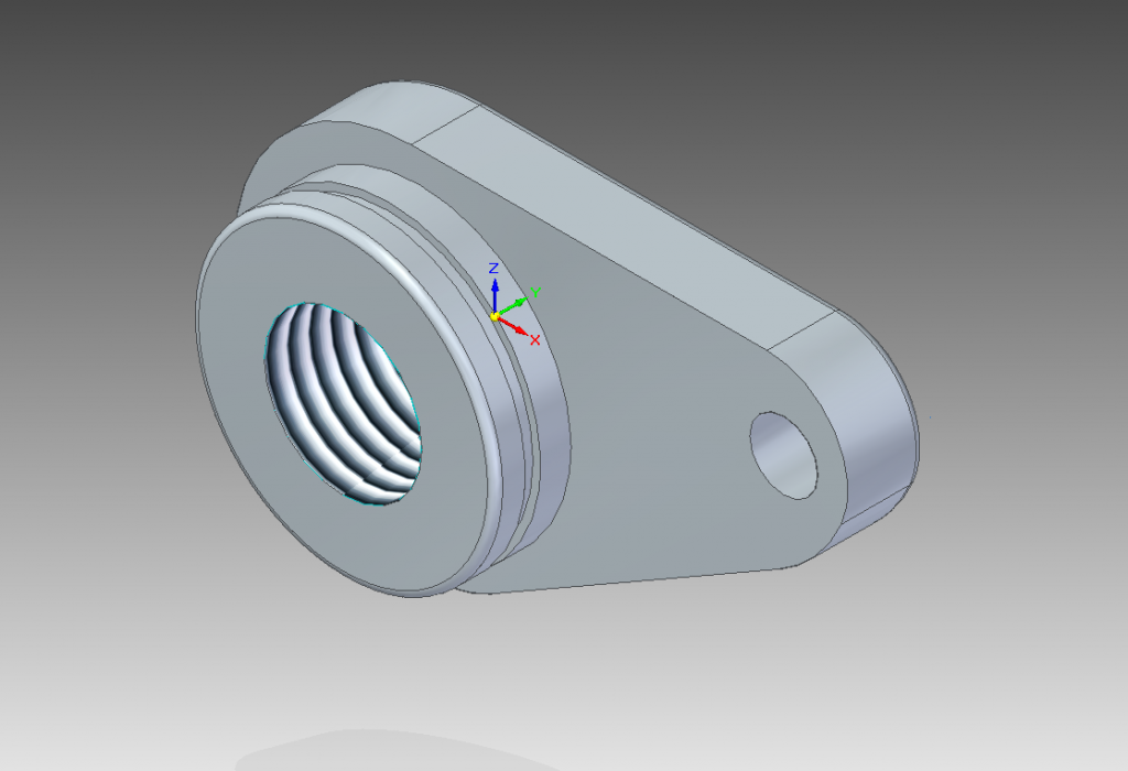

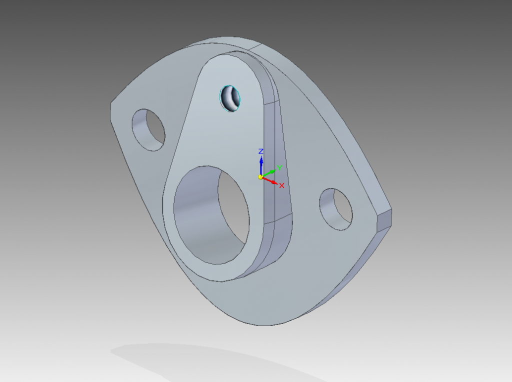

Har ikke fått gjort noe mer med bilen, men har tegnet en flens til oljeånding der fordeleren bruker å stå.
http://forum.vccn.no/img-dump/2013/02/7.png
Skal se om jeg får maskinert den etterhvert :D Skal prøve å tegne en holder for GT101 giveren som jeg har i tilfelle jeg velger å kjøre COP.

Prøver og tegne en holder for GT101 giveren som sagt. Planen var å sette den i hullet der den mekaniske bensinpumpen står på litt eldre motorer.

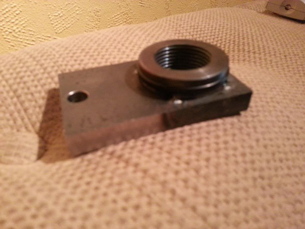

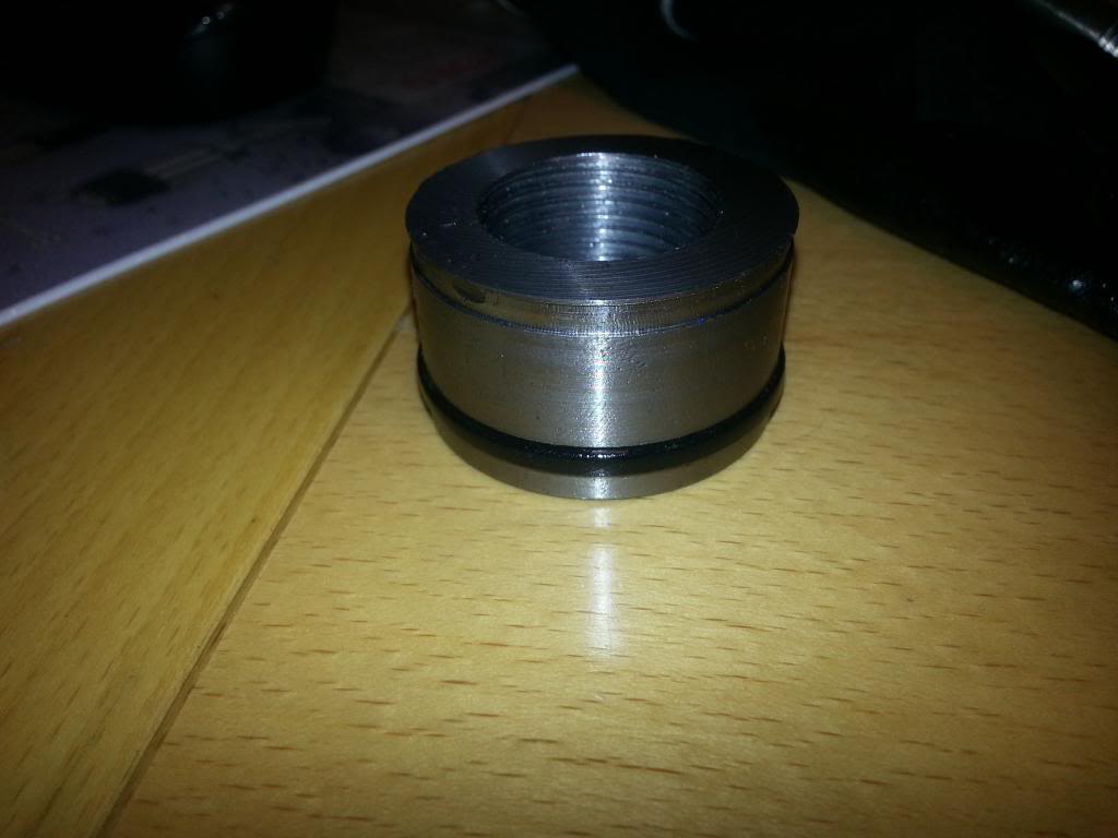

Endret litt på sammensetningen av oljeåndings flensen. Blir ikke til å maskinere den ut av en del, så har dreiet ene delen og skal prøve å få frest ut den andre delen.
Tanken er at jeg skal tig'e dem sammen.
Dreiet litt, og satt på o-ringen. Passet godt i sporet :D
http://forum.vccn.no/img-dump/2013/02/1841.jpg

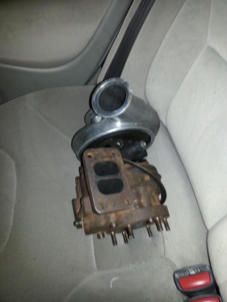

Kjøpte meg turbo idag og ;) Cosse her på forumet hadde en turbo som jeg kjøpte :D
HX 35
http://forum.vccn.no/img-dump/2013/02/1983.jpg
Så da har en litt mulighet for effektuttak og :D Har jo dyser på 840cc og 630cc på vei :D Har litt å velge mellom ;)

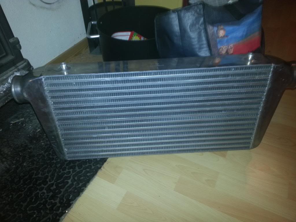

Blir kanskje en liten bestilling til klracing senere idag. Ser på en 600x350x76 intercooler, arp bolter til toppen og flensen til hx35'n med klemmen til denne.
Hvilke intercoolere har dere på deres 240'r?

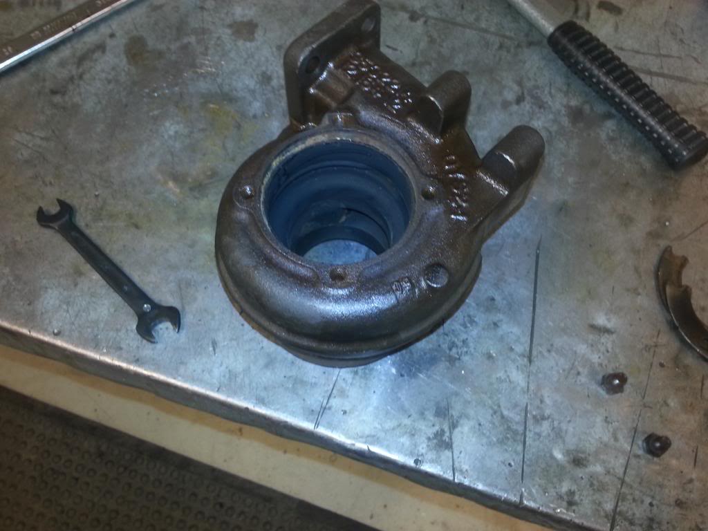

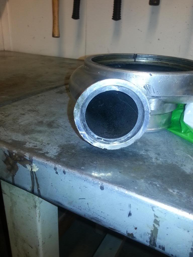

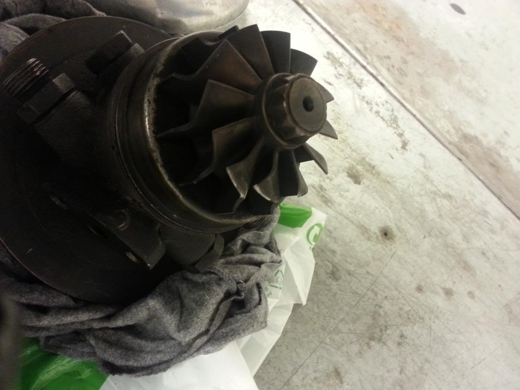

Innom jobb for og dele turboen :) Må jo kunne vri på eksoshuset i forhold til lagerhuset og dette hadde rustet litt fast.
Fått delt den, kommer litt bilder etterpå, siden jobben har sperrer diverse sider så jeg ikke får lagt de opp.
Ringen på utløpet hadde en liten skade, ser den på ett av bildene senere.. Prøvde å varme litt og bruke en tang for å se om det gikk å bøye den tilbake..
Gikk heller skeis, da aluminiumen var ganske porøs og svak. Klemte til med en vanlig rørtang og da knakk biten av.. Kommer bilde av hvordan det ser ute etterpå :(
Har sendt mail til Gik Turbo for og høre på pris på nytt kompressorhus. Har tig'et litt alu før, men tror ikke jeg har skills nok til å sveise dette selv iallefall.
Om noen føler at dette er noe de klarer, så er det bare å si ifra. Det kjedelige med dette er jo at det må slipes til etter det er sveist og :P
Kurt
Tok av kompressorhuset og sprayet på litt rustløser/smøremiddel og lot det virke en liten stund. Fikk begynt å løsne det litt, men tok frem blåselampen og varmet den litt, så slapp den. :D
http://forum.vccn.no/img-dump/2013/03/34.jpg
Som sagt kompressorhuset utløpet var skadet og fullt av sår.
http://forum.vccn.no/img-dump/2013/03/35.jpg
http://forum.vccn.no/img-dump/2013/03/36.jpg
Skulle prøve å rette på den bøyde flensen, og da knakk jo selvfølgelig flensen. Må ha vært ganske porøst, for det var ikke mye jeg tok i.
http://forum.vccn.no/img-dump/2013/03/37.jpg
Eksoshuset løst. Fikk rengjort flensene litt. En del smuss, rust og sot, men fått rengjort det litt nå.
http://forum.vccn.no/img-dump/2013/03/38.jpg
Så over til den virkelig kjipe delen av dagen... Skulle sette sammen turboen igjen, og klarte å miste senteret!!! Skadet eksos hjulet..
http://forum.vccn.no/img-dump/2013/03/39.jpg
Skal sende en mail til Gik Turbo og høre hvor mye de skal ha for en sjekk av turboen for å se at akslingen er uten skader etter fallet og få satt på nytt hjul og kompressorhus.
Kurt.
Kan og høre med SEVI i fosnavåg. De å driver med overhaling/rep/balansering osv av turbo.
Flott, det er jo ikke så langt heller. Akkurat sendt de en mail :)
Kjedelig å måtte bruke penger på noe som ikke skulle ha skjedd.. Men noen ganger så skjer det uhell.
Vil iallefall ha den sjekket av noen som vet hva de ser etter og få den balansert. Denne er jo verdt å fikse opp igjen uansett i mine øyne :)
Kurt.
Murphy tar aldri ferie...

Kjøpte meg en intercooler idag fra Cosse.
Har en bestilling til klracing, men venter på svar på noen h-profil råder som Cosse skal ha.
En del silikonslanger, luftfilter og downpipeflens til hx'en. Planen er å sveise på ett rør, med en v-bands flens på.

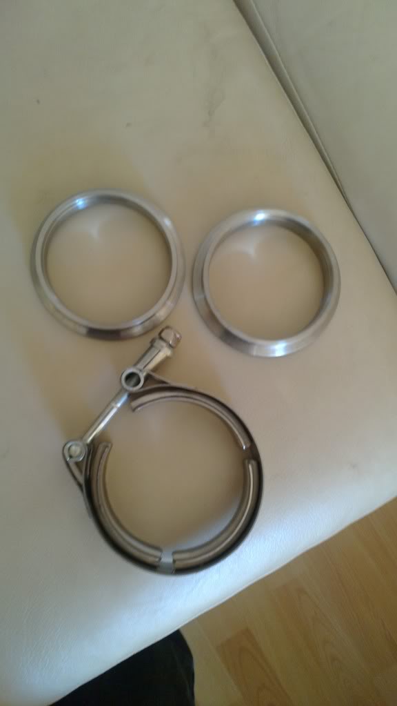

Driver jo å lager noen flenser til eksosen, men begynner å bli litt usikker på om jeg skal ha v-band eller om de skal være skrudd.
De på turboen blir kjøpt, så da kan jeg jo kopiere flensene og heller kjøpe bare klemmene ;)
Men om noen har tegningene, så er det bare å si ifra :) Hadde jo vært fint om de var til solid edge :)
Klarte jo å tenke litt feil når jeg begynte på flensene og. Ikke helt sikker på hvor jeg fikk tallene fra, men ytterdim ble 90mm, og det går jo aldri bra med ett 3" rør gjør det vel?
Fint med alu-cooler :) 600x300x76
http://forum.vccn.no/img-dump/2013/03/101.jpg
Blir nok til å montere den når jeg får slangene. Har slange til 13c'n, og overganger fra 2,5" til 3" 90 gradere og 2,5" 90 grader til innsuget.
Har noen alurør som skal brukes til å begynne med, men har planer om å bytte de ut med rustfri rør senere.
