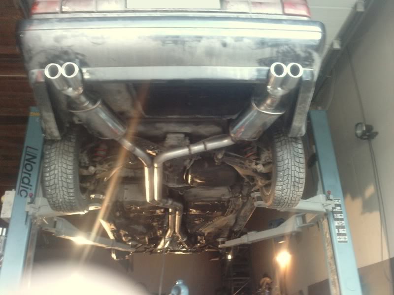

litt spesiel, men synes den er temmelig ulik amcar! my dyper og penere gange på audien.. audin har 90 graders blokk og en mere naturlig tenningsrekkefølge i forhold til chevy/ford..
men, x pipe skal på, men venter på en highflow cat enda..
er ikke så mye poeng i en x pipe med turboer da... :p har forresten samme lyddempere som du har, håper det blir grom lyd i min åtter med de :)
som fighter sier så er det for lyden sin del ja, skjønner at det ikke er noe poeng med x sån effektmessig sett!

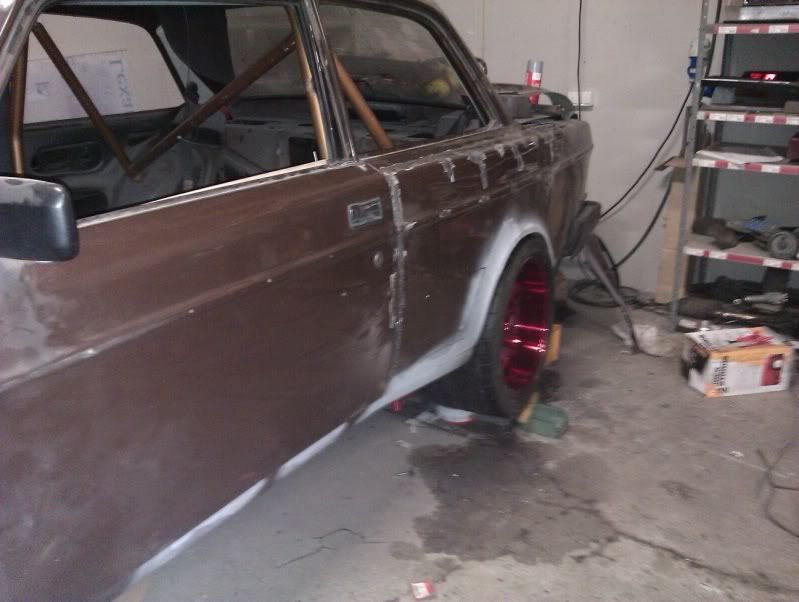

har slipa litt på sveisene i dag! det er såååå kjedelig...!

ser meget bra ut :) likte breddinga di, godt å se noen som gjør noe annet :)
Blir knaill dette andreas :)
Meget pent når radiusen på hjulbuen er lik til dekkets radius!
Blir det Golf 1 buer framme også?
Kommer til å bli en tøff bil dette!
Fette rått :D
skjærmene foran er temelig lik golfbuene så jeg har ikke tenkt å' bytte buene dær.. Bytta bakbuene for å få de lik som foran samt lik avstand mellom lista og buen fram og bak, har jo også høyere bakdekk en orginalt og når bilen blir senka 8+ cm så ser den så rar ut bak med orginalbuene bak. framskjærmene er jo bredda 3 cm! :)
bilen kommer til å se rimelig teit ut når jeg skal på biltilsynet å godkjenne den, med orginalt offsett på felgene å 225 dekk eller noe sånt :p

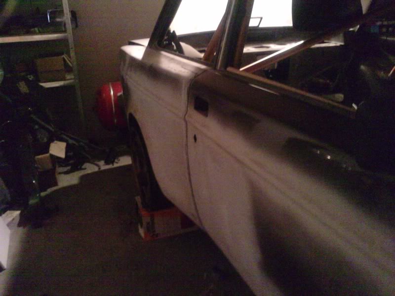

da har man hadd et par kvelder til i garasjen! snudd volvon i dag å begynt på den andre siden.. tok noen bilder av ræva når den først var ut av hjørne sitt :)

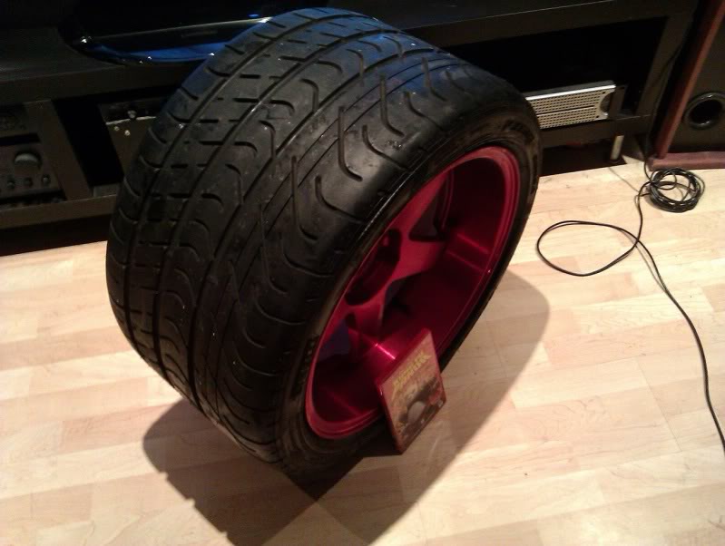

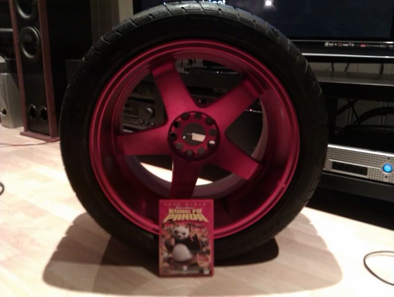

ehm, bittelitt får små dekk..?
http://forum.vccn.no/img-dump/2011/02/450.jpg
http://forum.vccn.no/img-dump/2011/02/451.jpg
http://forum.vccn.no/img-dump/2011/02/452.jpg
http://forum.vccn.no/img-dump/2011/02/453.jpg
bli berre helt rått med de bakdekka ;)
eg har 10" da, så er litt antydning tel strekk. Har 275.35 bak og da er det helt uten strekk
jaok, sitter å ser på tråden din nå! har du kjørt 2/7/9 serie med 265 eller breiere foran før? tenker litt på hvor tung den blir på rattet, må jo være mulig å leke litt med den uten å drite seg ut :p
har kjørt 140 med 245 uten servo og det gikk helt utmerket.. Og hatt samme felga på 240 med servo og der merket jeg ingenting av den dimmen, så vil trur det går bra med 265 uten å drite seg ut ja. Det var da Superstar i 9" bredde...
