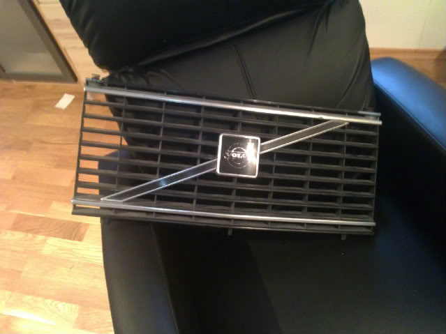

Da var det handlet inn litt smått;
- 40mm Lesjö
- momo-ratt med boss
- usa-lykter og grill
Denne va tøff :D Likte stilen :)

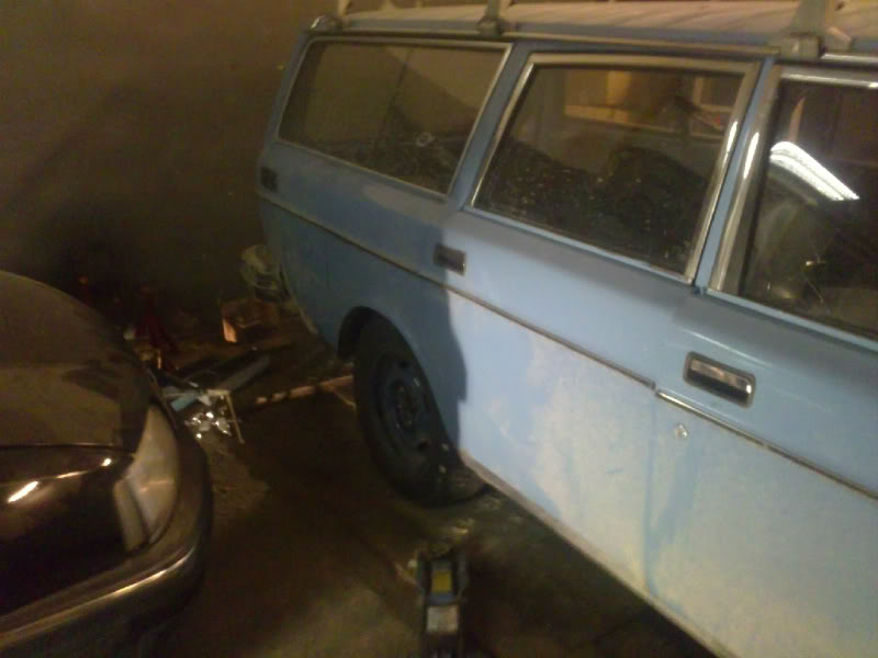

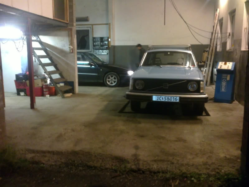

Da ble det verksted :)
I forrige uke flyttet vi inn i nytt verksted. Ligger 45 minutter unna der jeg bor nå, men håper på å få flytta nærmere så snart det blir lagt ut leilighet til overkommelig pris.
Ikke den beste plassen, men plass til 3 biler

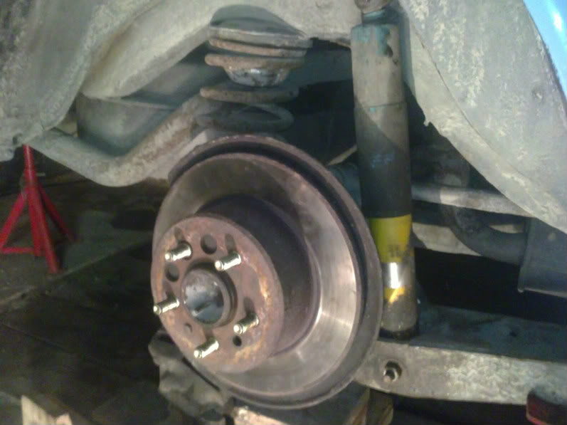

Noe triks for å få av mutter og den runde bolten som holder fast fjæra bak?
vicegriptang :) og når du endelig har fått av på begge sider å bytta fjører så erstatter du den dritten med m8 bolt :) mye enklere å få av igjen
Ordner seg mest sansynlig i dag, blir å splitte skrue og mutter. Så erstatte den :)

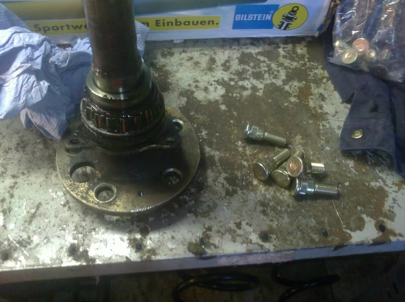

Tok ut ene drivakselen i helga å fikk skiftet bolter, siden gjengene var ganske så ødelagt.
http://forum.vccn.no/img-dump/2011/10/2391.jpg
Delvis montert her. Var mye makt som skulle til for å få inn nye boltene :p Hjullageret ble også smurt opp.

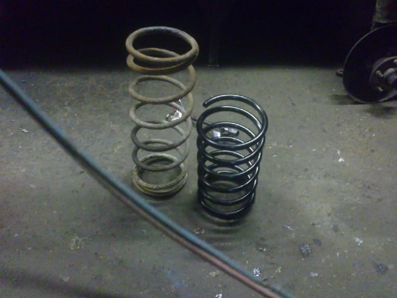

Var en tur i verkstedet i går, kappet ut den runde skruen som holder fast bakfjørene og erstattet denne med en mer passende skrue. Satte på Lesjö:
http://forum.vccn.no/img-dump/2011/10/2524.jpg
Ble ok høyde :)
http://forum.vccn.no/img-dump/2011/10/2525.jpg

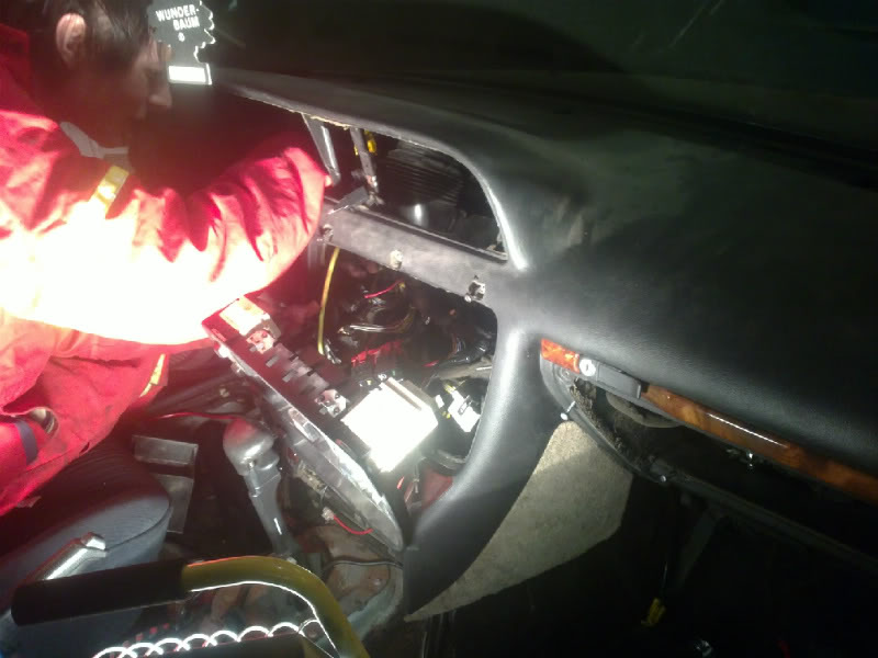

Hjelper også en kompis med å skifte alt av interiør i en Senator, litt av en drittjobb..
http://forum.vccn.no/img-dump/2011/10/2526.jpg

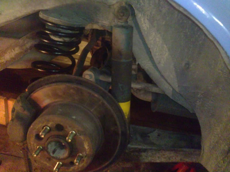

Har fått litt tid til å dra til verkstedet de siste dagene.
Har skiftet til Lesjö og bilstein fram nå, så nå er det komplett på bilen.
Endeledd og stabilisatorstagene ble skiftet samtidig.
Må selvfølgelig ha med det standard fjærbildet :)
http://forum.vccn.no/img-dump/2011/11/634.jpg

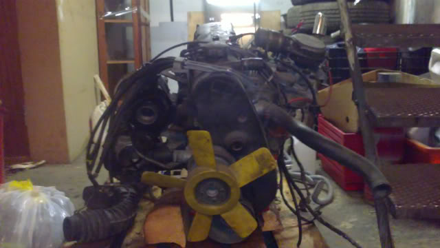

Har da vært å sett på en turbomotor, blir mest sansynlig kjøp om en par dager.. :)

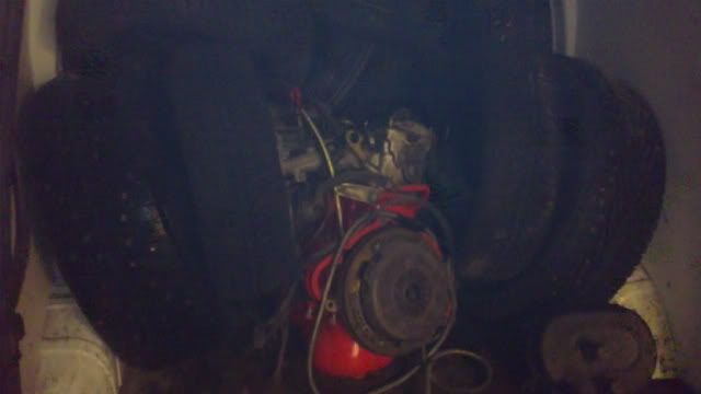

Da har jeg vært å fått handlet motor som skal inn. Er orginalt en b21AT med ET topp.
http://forum.vccn.no/img-dump/2011/12/333.jpg
Kjekt å få låne bil fra dekkverksted :p
http://forum.vccn.no/img-dump/2011/12/334.jpg

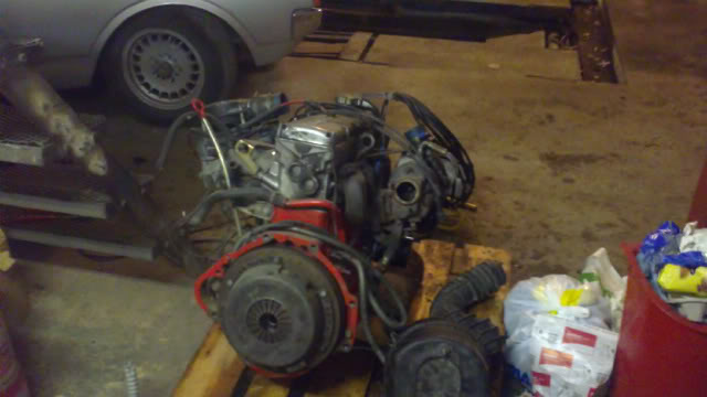

Fått den inn i verkstedet.
http://forum.vccn.no/img-dump/2011/12/335.jpg
Blir skøy å begynne å skru smått på denne :)

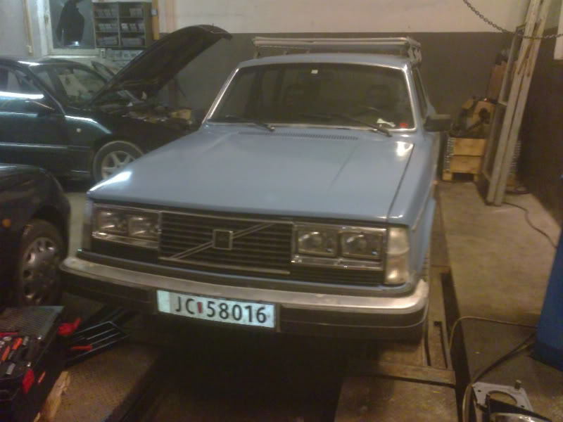

Skiltene ble levert inn denne uken, da det planlegges å la bilen stående i verkstedet med mye planer :)
Kjøp av ny bruksbil planlegges også :)
Godt nyttår folkens!
Liten update
Var i verkstedet en tur i går og fikk flyttet 245'n inn i garasjen, har stått ute nå en god stund. Sett bort ifra at den var strømtom til å starte med, så startet den ganske fort og svivet pent :)
