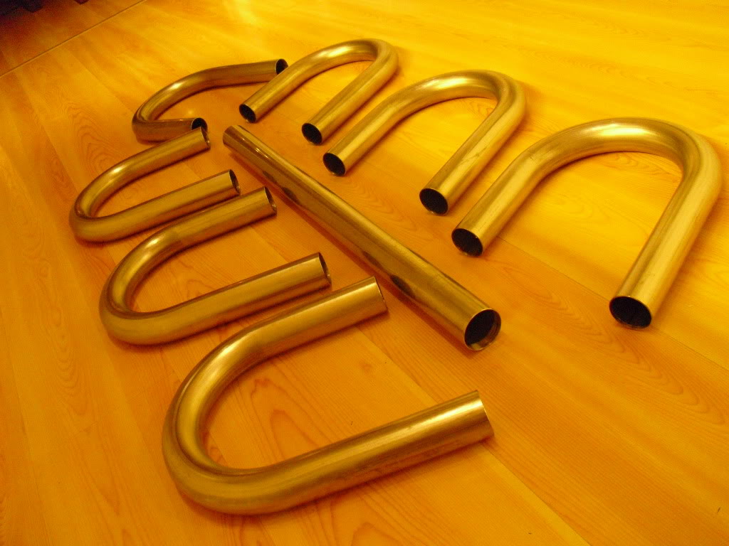

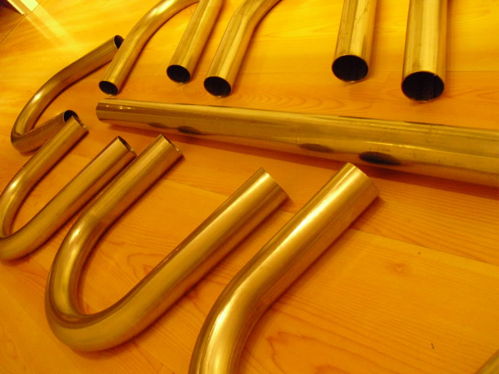

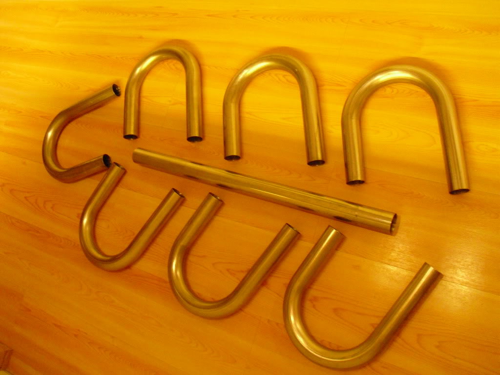

Kom en flott pakke fra England i går med grenrørsdeler. Dette så bare lækkert ut!

Se der ja;)
Har måtte selge unna 09 V70'n ser jeg? hehe
Han bytta vel 09 mot V70N + cash tror jeg?
Så fine ut di rørene. Blir morsomt å høre suge-femmer-lyd!

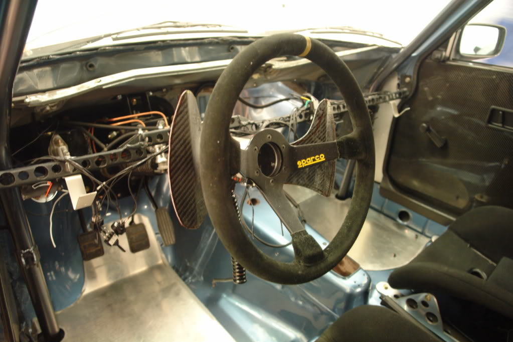

Holder på å bygge nytt el. system fra bunn av siden det originale er tungt og fælt. Bygger en el-sentral under dashbordet ved hanskerommet som kan enkelt felles ned og jobbes med om noe skulle gå galt.

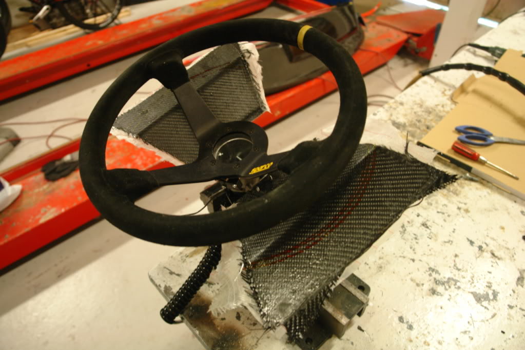

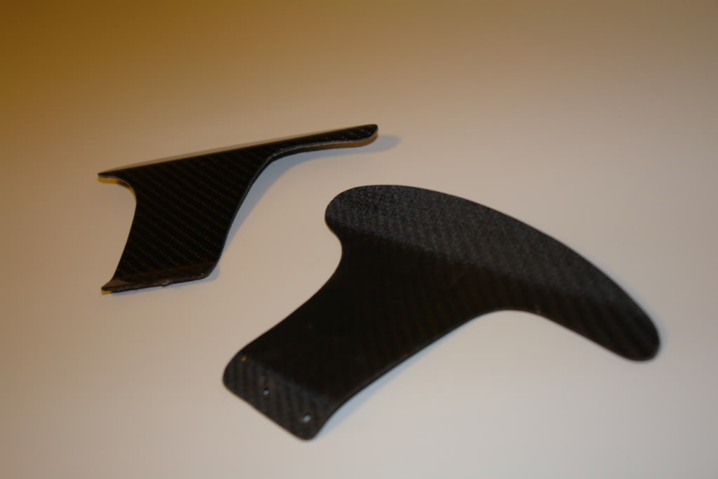

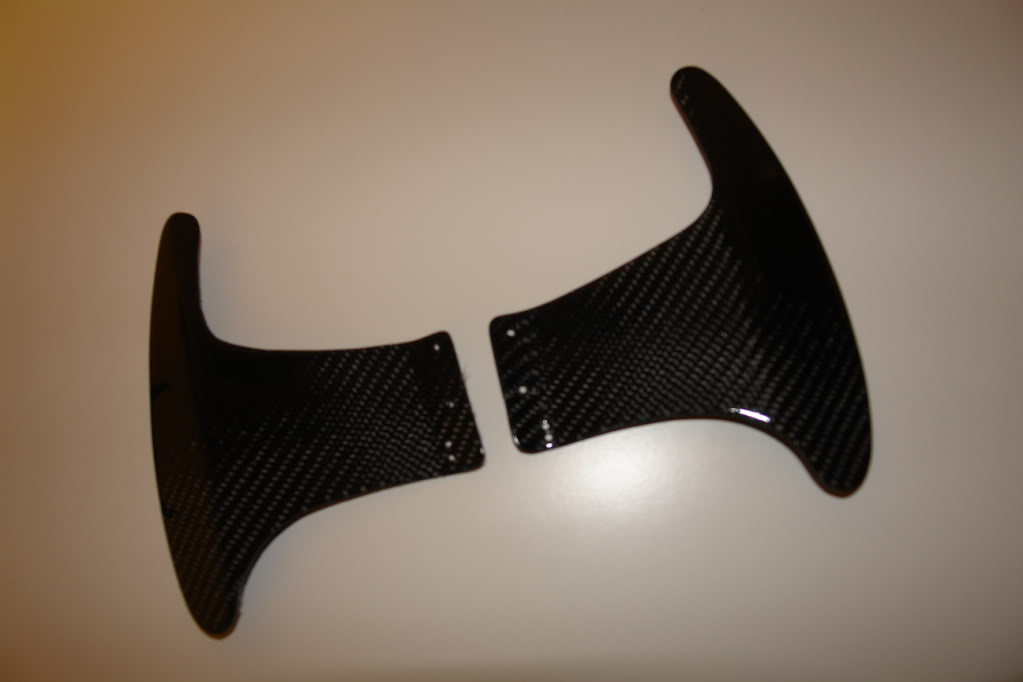

Har også så smått begynt å gjøre ferdig rattet med F1 giring og carbonflaps. Disse skal finpusses og klarlakkeres.
Prøvemonterte flaps og grovskisset:
http://forum.vccn.no/img-dump/2010/03/714.jpg
Grovtilpasset og prøvemontert med returfjærer og brytere:
http://forum.vccn.no/img-dump/2010/03/715.jpg
Ny el-sentral under oppbygging:

ser bra ut dette ;)
syns flapsa så litt store ut jeg men?
det er vell for å få tak i dem så å si uansett hvor mye han svinger på rattet tenker jeg sånn at han slepper å sleppe rattet
Er enig med at de var litt massive ja, nå er de slanket ned en del og ble mye finere i fasongen =) Kommer med bilder i kveld da de er ferdig klarlakkert og montert på rattet.
okei, men det høres bra ut =)

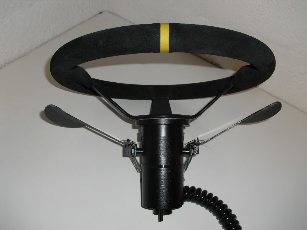

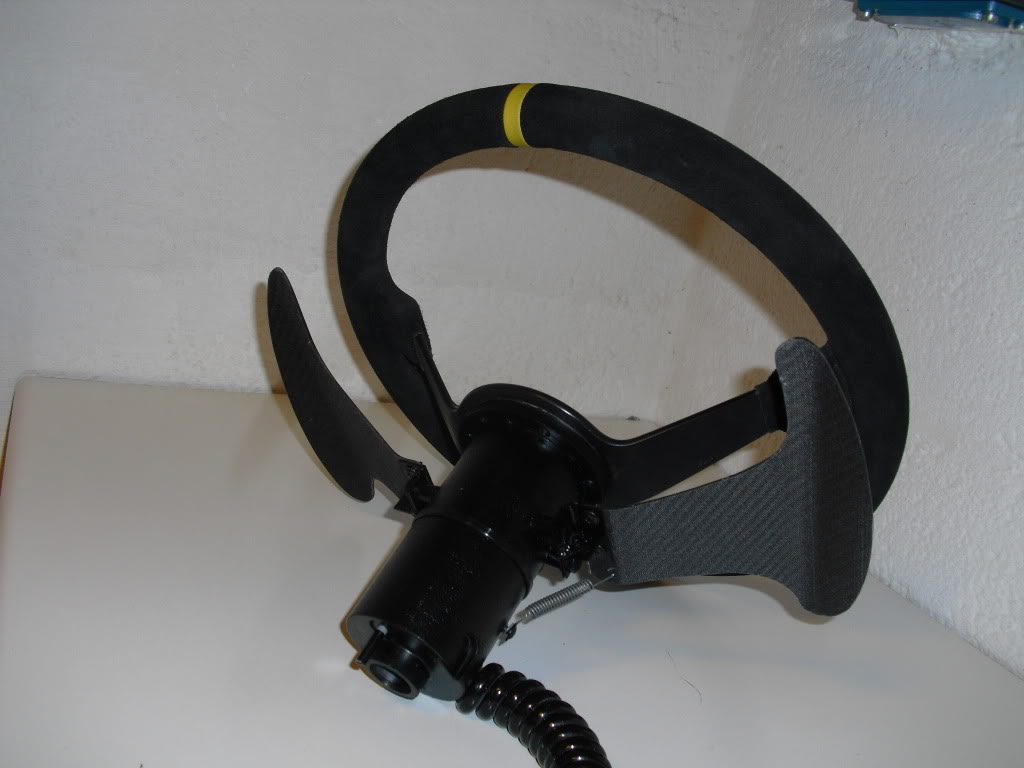

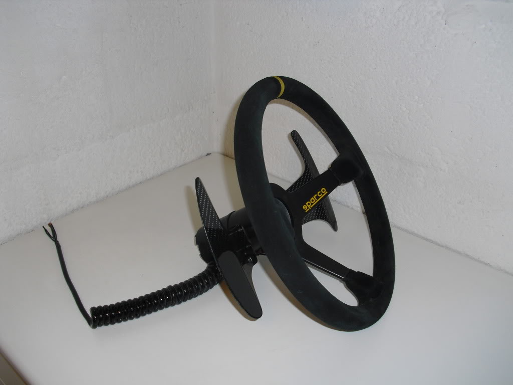

Gjort litt mer i dag, gjort ferdig styringen av girkassen og bygd ferdig rattet. Må si meg fornøyd med det :cool:
Følelsen med flapsene ble perfekt!
Carbonflaps, blank på forsiden og ru på gripesiden. Den nærmest er ru.

Ser meget bra ut.
Snurrer de med rattet? Det vanlige er vell at de står fast?
oh damn! NICE!
Hyggelig å høre, Mrx, Torra og daain83 :)
Disse er med rattet, mange racerbiler jeg har sett og har vært bortig roterer. Men det er som med alt annet, smak og behag ;)
sinnsykt strøken bil, er mye innspirasjon og hente her :) jeg tenker på å legge nytt el-nett selv, er det mye jobb? bare røska du ut det gamle og strakk alt av ledninger og strakk nytt?
*Kremt* Lage seg ett nytt koblingsskjema vel ? =P Ikke mye som er originalt i ordets rette forstand her..
Blir vel å lakkere den ene flapsen grønn og den andre rød så det ikke blir noen nedgiringer på 8-9000 rpm ?
Ville laget et eget koblingsskjema, ja :p. Og trekt strømpe på alt av kabler og satt plugger på strategiske plasser for senere vedlikehold/demontering :).
tenkte på sånn at man veit hva som skal hvor jeg da, man må jo selvsakt tegne nytt skjema til det nye nettet, men greit å vite om noen ting skal ha 5 eller 12 volt og sånt sånn at bilen ikke brenner opp!
Hva som skal hvor er vel egentlig ikke det store problemet på denne bilen såvidt jeg kunne forstå ? Motorstyringa har jo eget koblingsskjema, og lys og slikt er jo rimelig rett fram.
Forresten, hvor henter man 5 volt fra bilen og hva trenger 5 volt ? :p

Er karbonfiber lett å jobbe med?
Hvordan er det i forhold til glassfiber f.eks.?
Takk for det!
Tegner meg et nytt koblingsskjema der alt er på papiret, så har full kontroll på det elektriske! Er jo litt jobb med lodding osv, men ikke noe å hoppe i taket for.
Karbonfiber er et fint materiale, men man må ha mye erfaring for å få det fint! Dette krever mange år å lære, så Composit.no er en flott samarbeidspartner.
