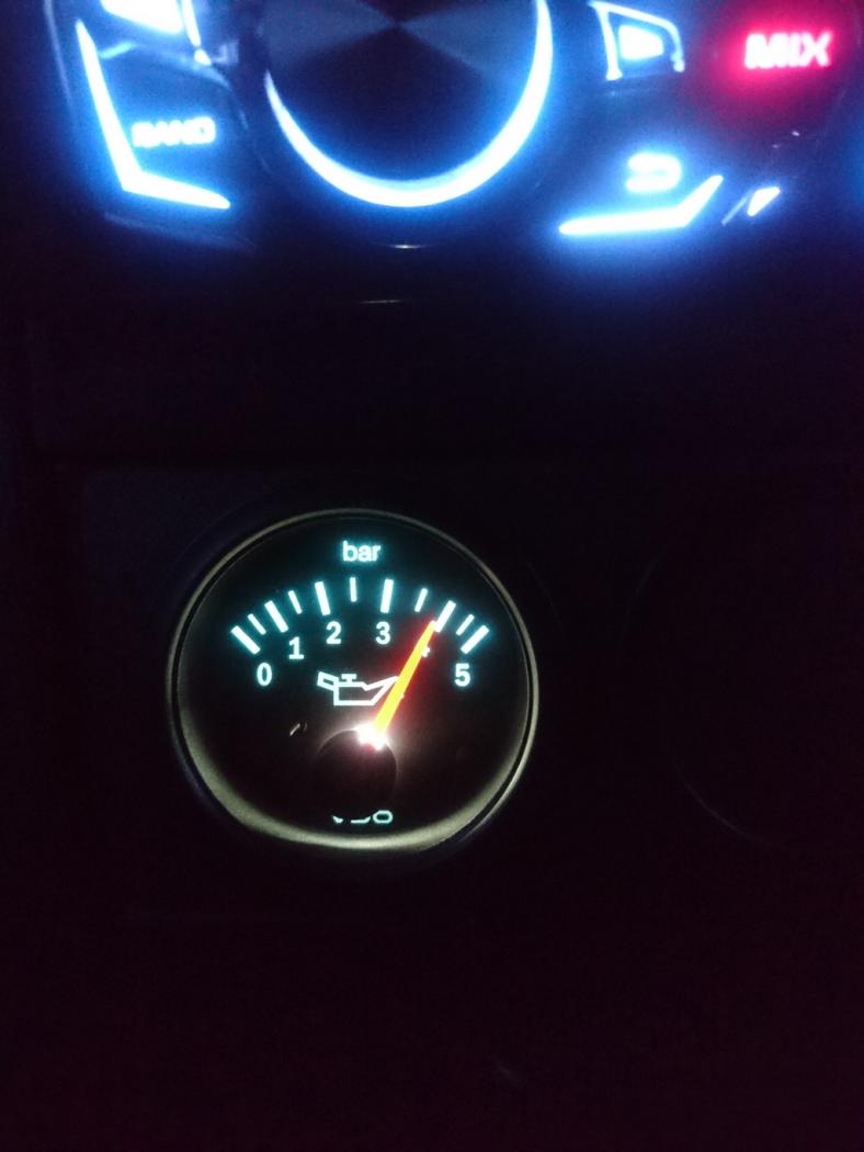

enda en mini uppdate da :P
bestilte meg Oljetrykk's måler i uka som var, og den kom i dag, så måtte jo montere den med det samme jeg kom hjem, eller rettere sagt, koble til ledningene som allerede var på plass xD så må det jo sies at dette oljetrykket er jo selvklart på kald motor!
http://forum.vccn.no/img-dump/2016/02/942.jpg

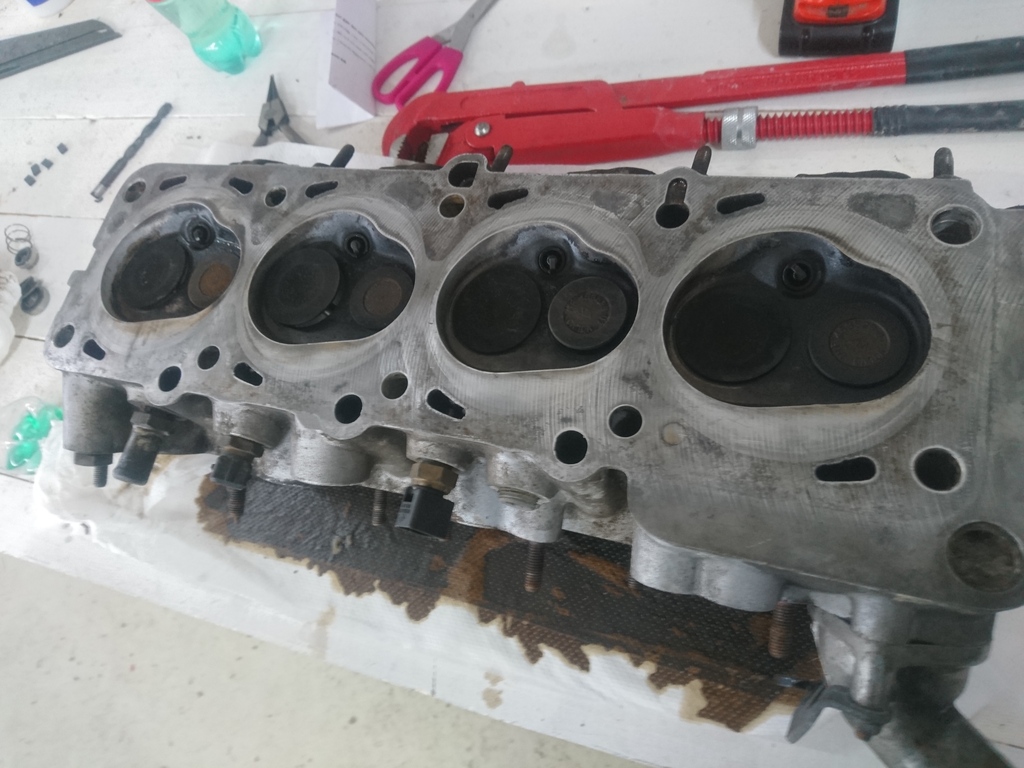

starter med det som kan være litt surt da, syntes jeg hadde fått mye trykk i kjølesystemet på bilen, så jeg kjøpte inn topppakning til dette og startet på sånn smått og skifte denne, og da ble det jo byttet til elring "Turbo pakning" eller hva man skal kalle det :P
http://forum.vccn.no/img-dump/2016/03/327.jpg
http://forum.vccn.no/img-dump/2016/03/328.jpg
Og skjekket om det fantes honings striper i sylindrene og det var no litt av det også :)
http://forum.vccn.no/img-dump/2016/03/329.jpg

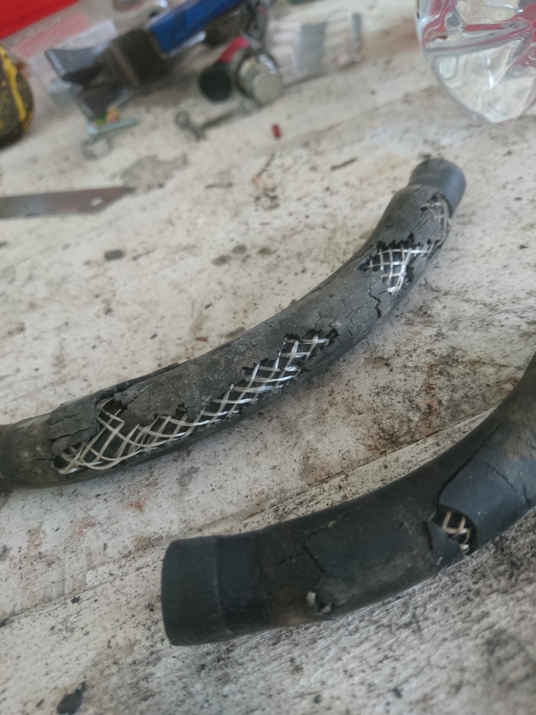

så kom jeg tilfeldigvis på at jeg hadde biltema slanger som nermet seg året som jeg fant ut at jeg skulle byttet ut med noen slanger fra Tess som skal tåle bensin :P og grunnen ser dere her:
http://forum.vccn.no/img-dump/2016/06/480.jpg

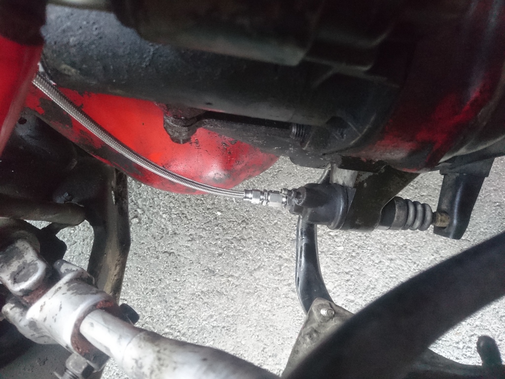

så hadde jeg nettopp bygget om til hydrologisk clutch pga at wire clutch og forsterket trykkplate fungerte egentlig dårlig ilag, så fant jeg ut at etter at jeg hadde montert dette at jeg hadde problemer og clutche ut helt til tider, og googlet litt og fant ut at det kunne være slange delen på røret som går mellom hovedsylinderen til slavesylinderen som var problemet, så da ble det bestilt noen m12x1 til AN-3 koblinger og stålomspunnet tefelon slange til clutchen, og den ble grei :P
http://forum.vccn.no/img-dump/2016/06/481.jpg
