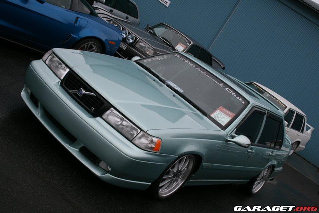

http://i1102.photobucket.com/albums/...304_135551.jpg
her har du eit.... kan finne eit bedre og
takker. :) fin bil btw. :D

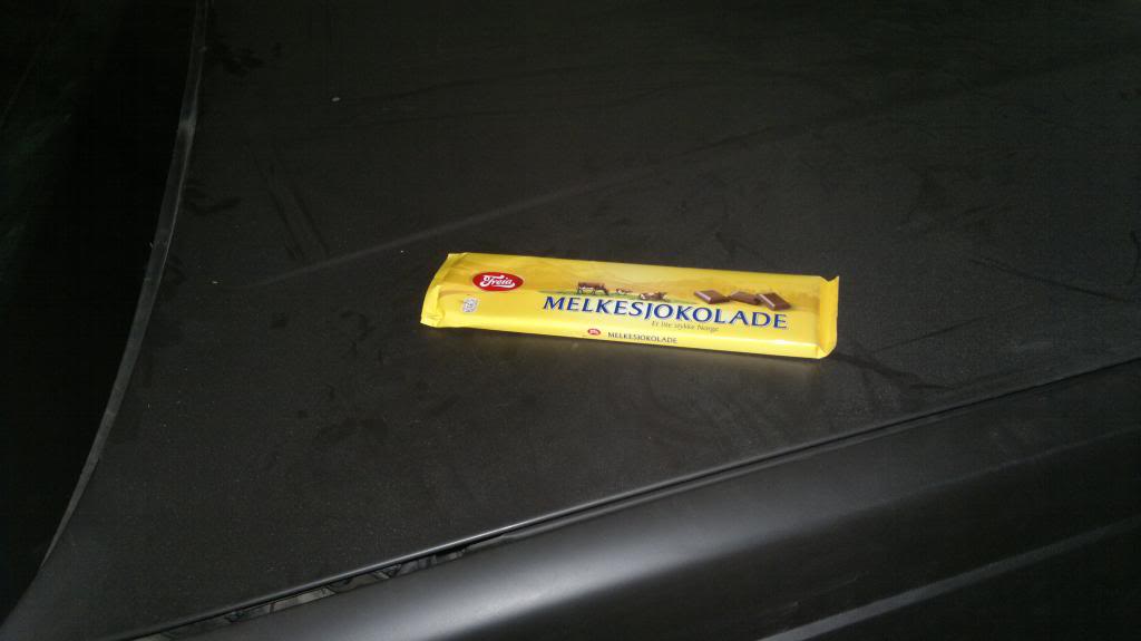

og etter en lang dag så kom jeg på at jeg hadde sjokolade i hanskerommet... *jippi*
http://forum.vccn.no/img-dump/2012/11/291.jpg
men der har det tydeligvis vært noen ubudne gjester...

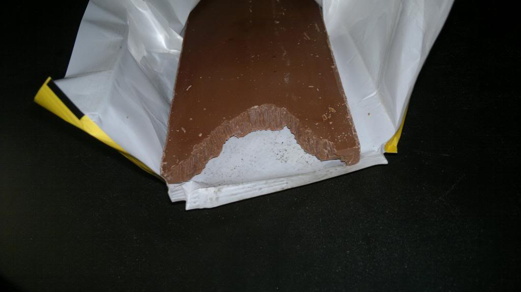

http://forum.vccn.no/img-dump/2012/11/292.jpg
mus... og da mener jeg ikke sånn som sitter mellom beina på kvinnfolka.... :p
Deilig da! Håper de har holdt seg til sjokoladen, og ikke gått på ledninger eller interiør i bilen :)
Strøkent arbeid forresten :D
får da ikke tro den har gått på noe anna.. det finner jeg vel ut når jeg skal prøve å starte ellerno.. :p
om det er strøkent eller ikke får vi se når lakken kommer på... :) Men takk anyways :D

ny farge som har satt seg på hjernen....
http://forum.vccn.no/img-dump/2012/11/1009.jpg
ka dokk tru?
go for it! :D
trur den fargen kommer til og blir bra
det tror jeg også... er for mange valg... :p
fargen heter 434 frostgreen
Var strøøøøken den fargen der :D
får mer og mer sansen for den fargen der, med usa blinkers og mellommørke ruter....
Denna var grisefin :D
Go for it;)
