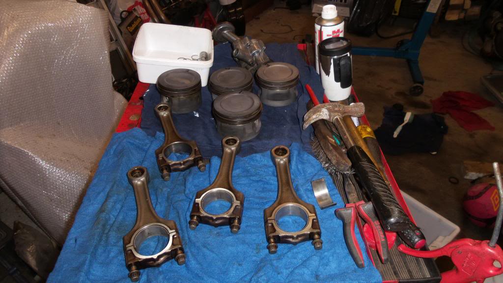

Hei,har stått litt på stedet hvil her en stund men har nå fått kjøpt litt deler til volvoen.
Holder på å sette sammen en sugemotor for tiden og håper å ha oppstart i løpet av april en gang;-)

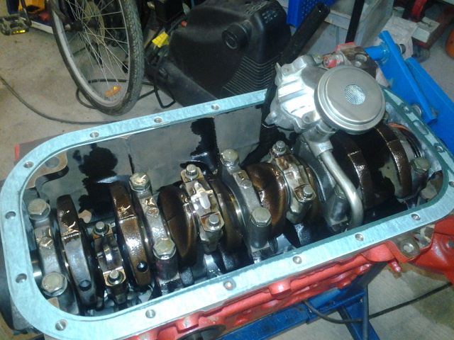

Litt bilder av det som har skjedd:-)
http://forum.vccn.no/img-dump/2014/02/1028.jpg
Demontering.
http://forum.vccn.no/img-dump/2014/02/1029.jpg

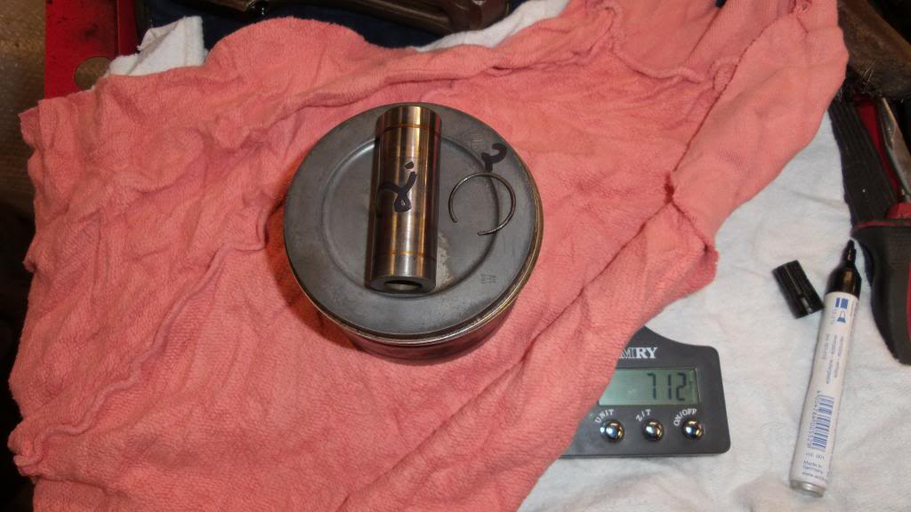

Letting og balangsering av stempler og staker:-)

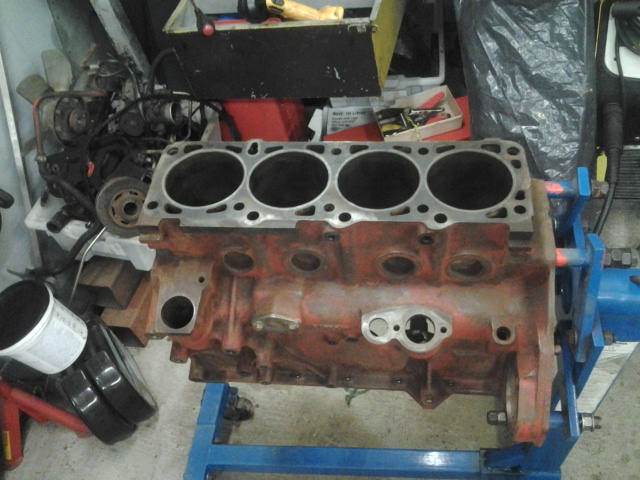

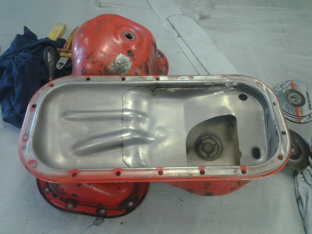

Vasking før modifisering:-)
http://forum.vccn.no/img-dump/2014/02/1031.jpg
Skvalpeplater må mann ha:-)
http://forum.vccn.no/img-dump/2014/02/1032.jpg
Montering av blokken på gang:-)
http://forum.vccn.no/img-dump/2014/02/1033.jpg
Går du over frå turbo til sug no da eller?
Nei,skal nok ha turbomotor og men holder på å sanke inn deler så da setter jeg sammen en sugemotor i mellomtiden.
Tenkte å ha sugisen til vinterkjøring:cool:
Tar litt tid å sanke riktige deler til turbomotor;)
Kjekt med sugis ja.. Sosant du får ut en del av den.. Blir de webere eller insprut da?
Time will show:cool:
Ja det blir webre 45 og en kg kam samt tilhørende grenrør ++++
Staslig.. Blir nokk bra ja
Håper no det;)

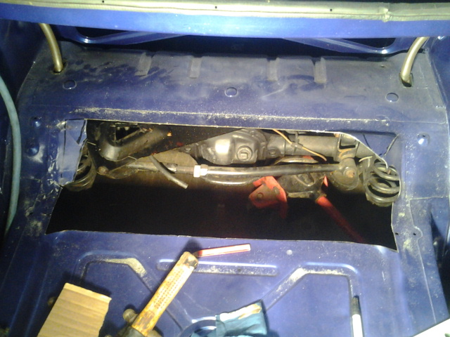

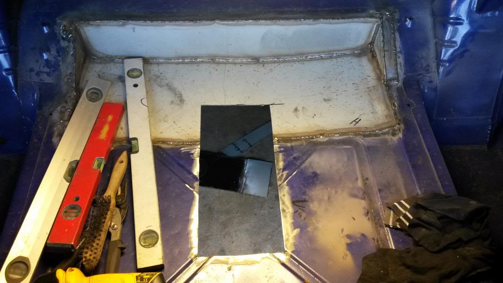

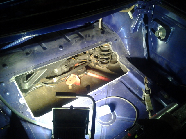

Har kappet litt i bilen for å få fuel cell litt lenger fram og nærmere bak akslingen.
Skal forlenge bunnen fram og gå med plate rett ned der hvor jeg har kuttet,
kommer og runde hull i platen for å få inn kald luft. Kommer og til å borre hull
i glassfiberlokket for å få ut varm luft.
Begynt å kappe.
http://forum.vccn.no/img-dump/2014/02/1060.jpg
Ferdig kappet og klar for tilpassing av nye plater.
http://forum.vccn.no/img-dump/2014/02/1061.jpg
http://forum.vccn.no/img-dump/2014/02/1062.jpg
nokkå nytt her i det siste da Glenn?:D eller bare jobbing?:)
Først og fremst, Kult prosjekt:)
for det andre, kan jeg komma med noen dumme spørsmål? du nevnte GT-hjulbrønner. er det mulig å få se noen litt mer beskrivende bilder av hvordan du gjorde det. fekk du kjøpt ferdig forma plått eller er det tatt på øyemål?
mvh
Hei Kristian N:D
Takker for det.
Det finnes ikke dumme spørsmål, bare dumme svar:)
Jeg kan se om jeg får tatt noen bilder av det, MEN det ble kappet på øyemål også brukt en litt stiv
papp plate el lignende til å tilpasse først før en stålplate ble tilpasset og helsveist.

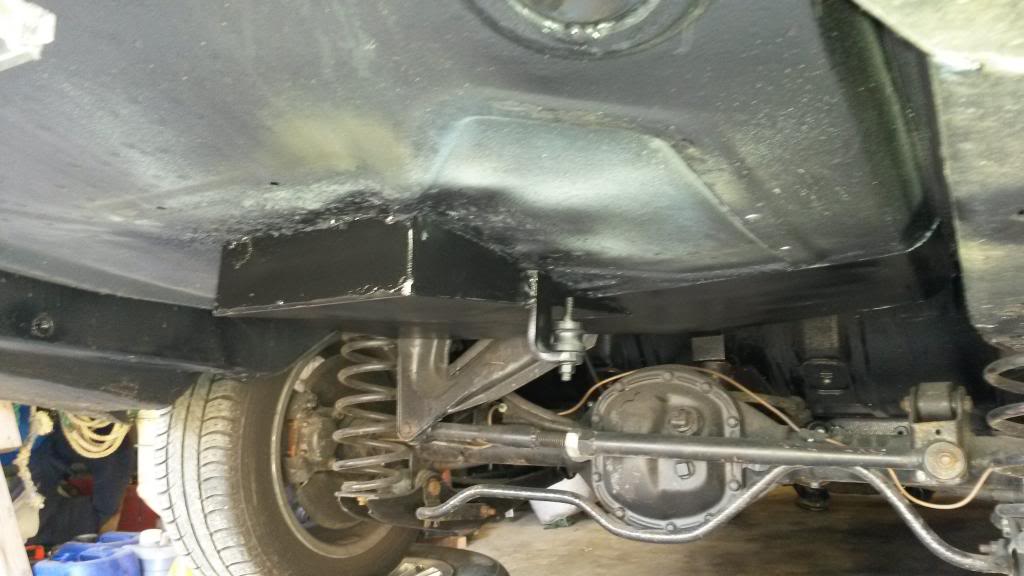

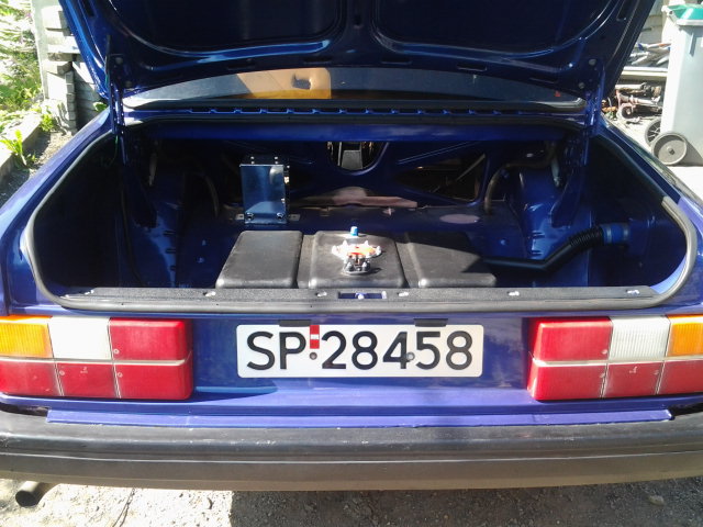

Lenge siden jeg har vært inne her for oppdatering så her kommer litt bilder av det som er skjedd på bilfronten.
Har fått sveist ferdig bunn og fester til tanken og pumper.
http://forum.vccn.no/img-dump/2014/08/1085.jpg
http://forum.vccn.no/img-dump/2014/08/1090.jpg
http://forum.vccn.no/img-dump/2014/08/1093.jpg
http://forum.vccn.no/img-dump/2014/08/1094.jpg
http://forum.vccn.no/img-dump/2014/08/1096.jpg
http://forum.vccn.no/img-dump/2014/08/1100.jpg
Det kommer flere bilder etter vert:cool:
