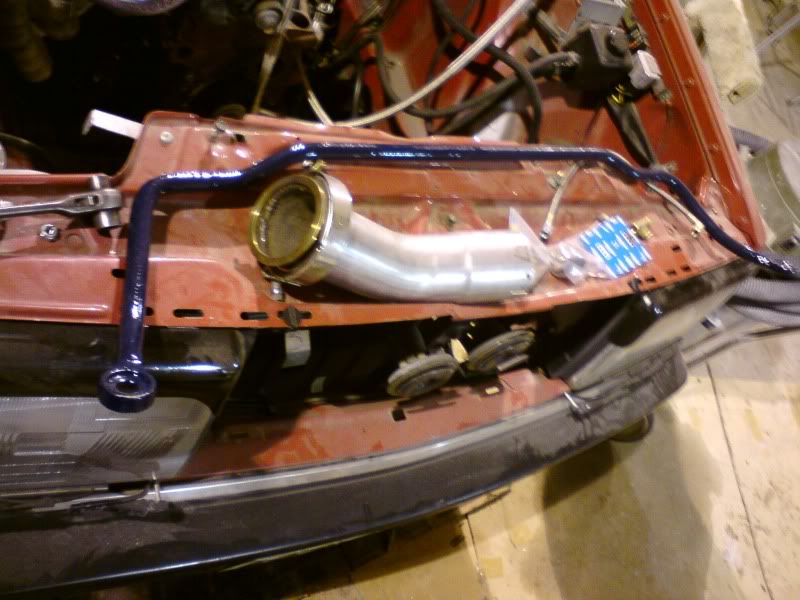

Har fått lakkert bærebruene etter å ha sveisa inn forsterkninger.
http://forum.vccn.no/img-dump/2010/01/528.jpg
http://forum.vccn.no/img-dump/2010/01/529.jpg
Også sandblåst og lakkert stabstaget fremme. skal kjøre med dobble stag både fremme og bake... Da blir det forhåpentligvis ganske stivt:)

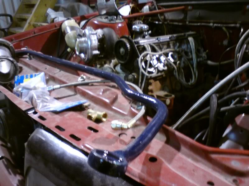

Lite som har skjedd de siste ukene....
Lakkert stabstaget. Tenkte å kjøre med to stag både fremme og bake

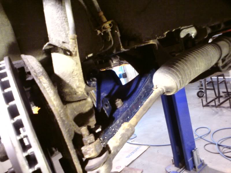

Så nå må jeg plukke ned stagene på en av delebilene (som er uaktuelt i over 1m snø:()
http://forum.vccn.no/img-dump/2010/01/1806.jpg
http://forum.vccn.no/img-dump/2010/01/1807.jpg

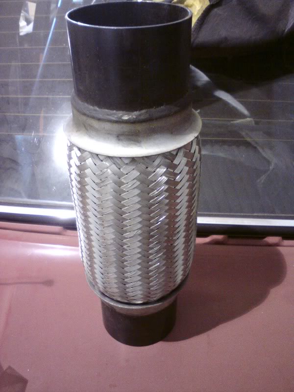

Også handlet litt deler. Flexi rør til eksosen
http://forum.vccn.no/img-dump/2010/01/1808.jpg

doble stabstag? BILCROSS-STYLE?! oh noo.. :(
Men husk at stabstaget skal fungere som en torsion-fjær da, så hvis du skal ha to så bør de monteres som torsion-fjærer og ikke som avstivinger. Kan ikke se for meg at bilen kan ligge noe bra på veien med to stk, men.
Bare husk at du ikke får bedre veigrep av å gjøre begge hjula helt avhengig av hverandre.
http://auto.howstuffworks.com/question432.htm
Usikker på om du veit det fra før, men når du svinger til høyre og venstre side synker nedover/krenger, så vrir krengestaget seg som en fjør og overfører krefter til høyre side sånn at bilen ikke krenger for mye. For tykk krengestag eller for lav avstand mellom festet ved hjula og festet som holder krengestaget oppe, så blir krengefjøra for stiv og begge hjula blir avhengig av hverandre og du mister veigrep istedet, spesiellt på ujevne veier ;).
