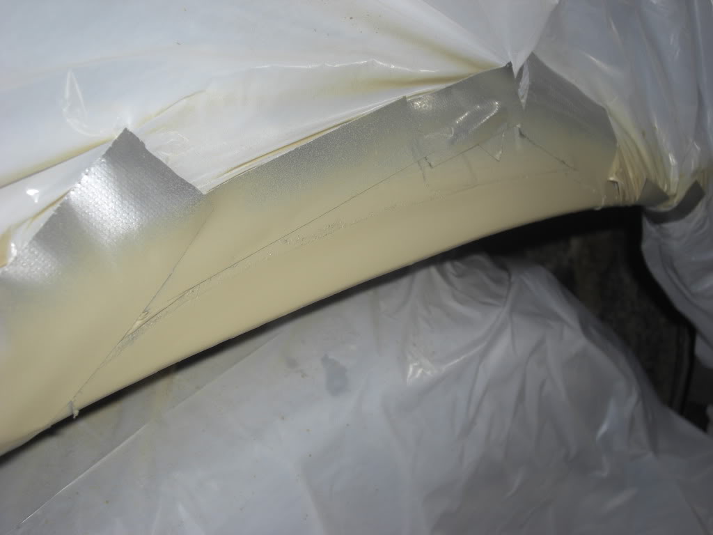

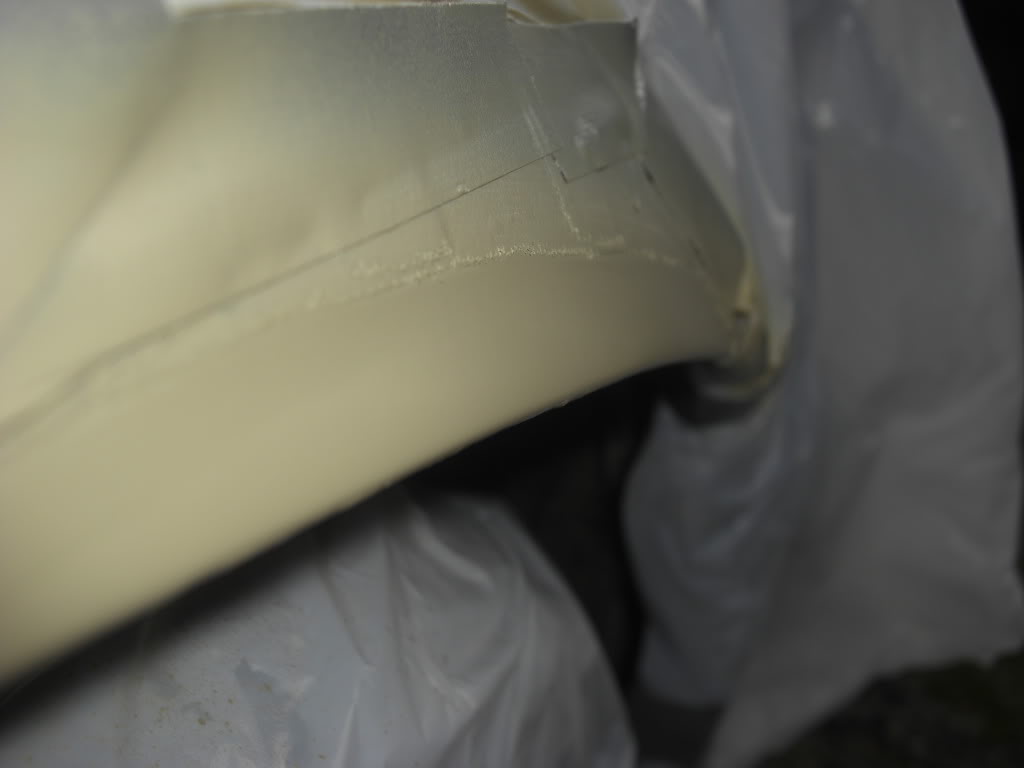

I dag har jeg startet pussing og lakkering av skjermen, glemte selvfølgelig å ta bilde før og etter pussing, kom på det etter to strøk grunning ;) men men ikke så lett med førkjølelse og feber :)
Her er hverfall bilder på hvor langt jeg er kommet nå :)

Håper du skal fjerne teipen før du lakkerer? Ellers blir det vel en stygg kant? :p

teipen skal vekk ved de siste lagene med lakk ;)
Greit å teipe ved sliping og grunning mener nå jeg :)

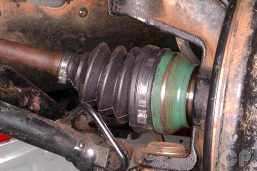

Hva er egentlig forskjell på "drivknuter" og "CV-ledd" ? Kaller det drivknuter på FWD også jeg da, om du ikke tenker på drivknuter som i mellomakselen?

Mulig "drivknuter" går som begge i dagligtalen. Jeg ser hvertfall for meg at drivknuter er U-ledd:
http://forum.vccn.no/img-dump/2010/09/470.jpg
Kontra et Constant-Velocity ledd:
http://forum.vccn.no/img-dump/2010/09/471.jpg
http://forum.vccn.no/img-dump/2010/09/3.gif
U-ledd begynner å vibrere og tåle lite allerede ved ganske små vinkler (32 grader mener jeg fordelt på 2 stk). CV- ledd overfører krefter jevnt i veldig store vinkler.
Ja, var vel bare et annet lavn på den da tenker jeg. :p Er vel ingen delte aksler som har sånt med U-ledd på stikkakslene? Var jo CV-ledd på 360n også. :)
"U-ledd" er vel forbeholdt mellomaksler tenker jeg. :)
