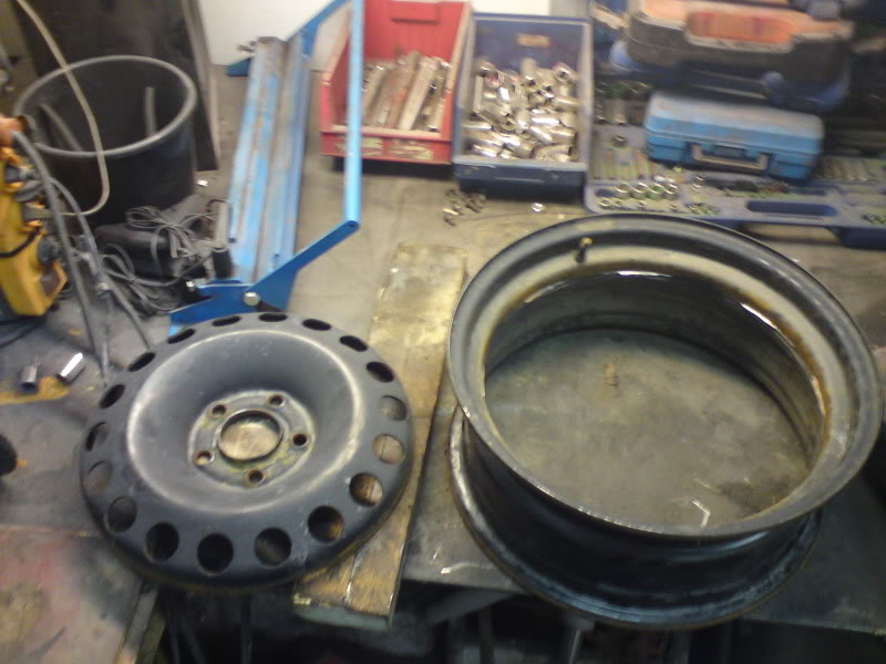

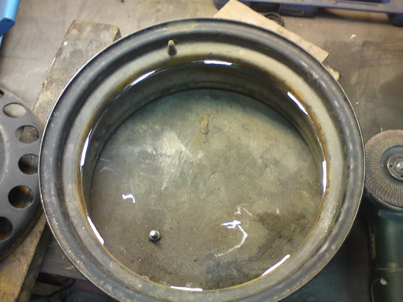

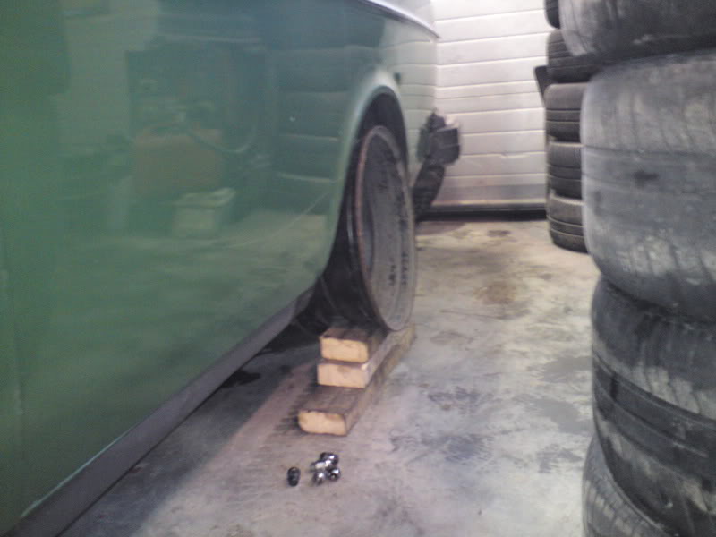

Har gjort bittelitt idag også. Kikka litt på de ekstrafelgene jeg fikk tak i, og fant ut jeg skulle teste litt. Skada jo ikke at det viste seg at felgene passa på også, er noe saabfelger tror jeg :D Gikk på hvertfall, selv om boltsirkelen er feil. Så skal ikke kjøre med disse, kun en test !
Begynte med å kappe ut senteret :

Slipte det rent og satt sammen igjen, motsatt vei. Satt med godt press, så her er fortsatt ingenting sveiset. Kun banket på plass igjen. Og iom at det var så tight fit så ble det rimelig beint også...

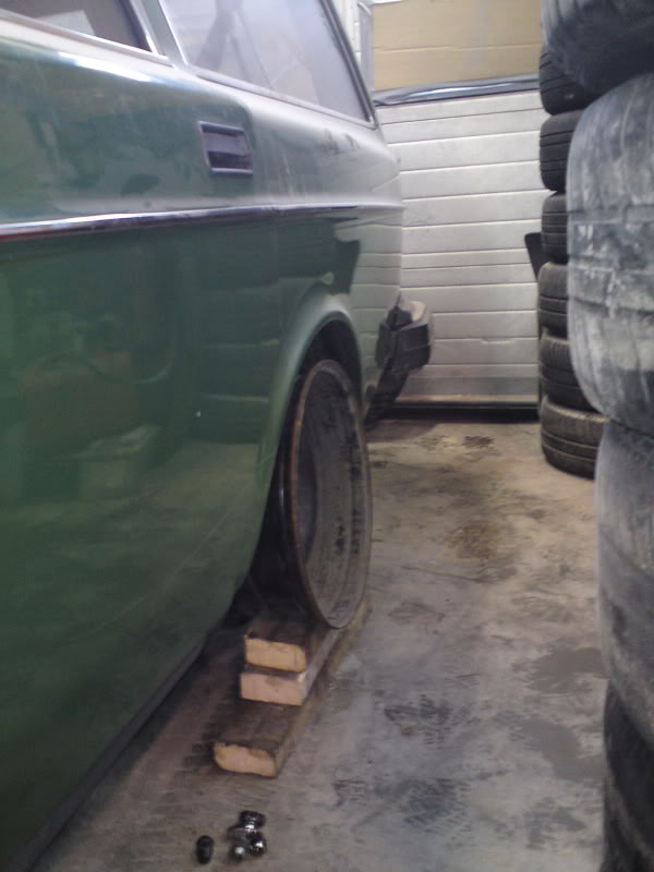

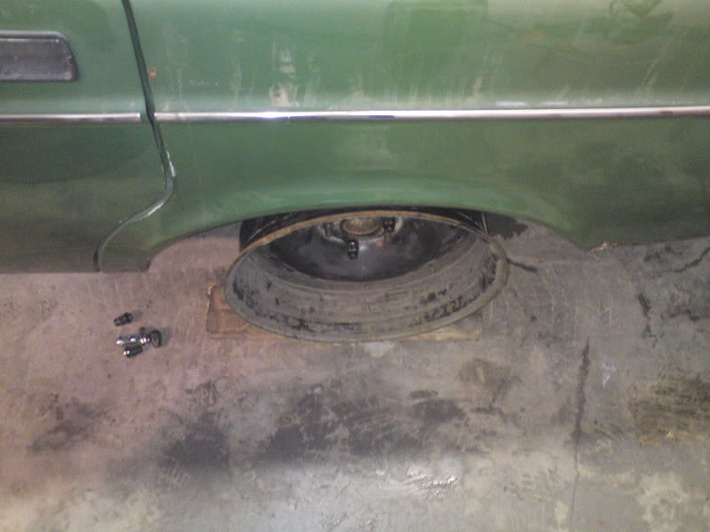

Slik ser det altså ut med 12cm kant :D

Bygger rimelig greit ut, skal det snurre fritt så må hvertfall 15mm av skjermbuen\falsen kappes vekk. Meeeeen min svoger har handla vals, så er mulig jeg prøver det først. Meeeen (2) så har jeg endel rust der så får se hva jeg finner på. Vet ikke om jeg vil ha det sånn engang =)

Problemet mitt er egentlig (noe jeg burde tatt bilde av) at den felgen jeg testa på i dag var sammensveis på den måten som jeg vil kalle "vanlig", altså en sveis man kommer til og kan kappe\slipe. De felgene jeg planlegger å bruke er "punktsveist", altså sånn press\varme opplegg på størrelse med en 50 øring ca 10 plasser. så blir litt verre å få frahverandre. Meeeeen (igjen) så går alt, med litt tålmod og stor nok slegge :D Jeg kommer nok også til å bredde de innover etterhvert om det blir slik som det er nå...trenger ikke være fult sååå nøye da =)
Så hva mener dere folkens, jeg er veldig i tvil i grunn...syntes muligens det ble for mye kant. OG jeg syntes det er penere med større kant bak enn forran, noe som blir vanskelig om man bare snur senteret...

stemmer for matsvart å bredda ståliser!! oldschool look e rått! :D
Synes ikke kanten blir for brei! stålfelger tåler fint mye kant pga at de har flere profiler innover hvis du skjønner!

Nei altså bak er den kanten grei, men er mer foran jeg lurer på om det vil se "bra" ut med samme modd og OM det blir kjørbart :rolleyes: Skjønner å du mener ang profilene osv, stålfelger er jo rimelig sterke ja...

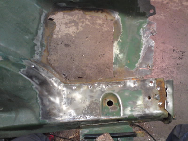

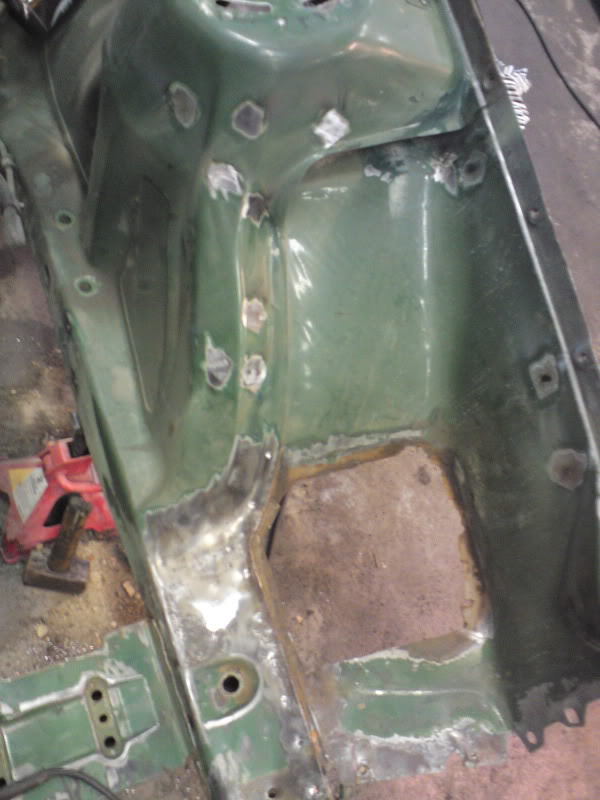

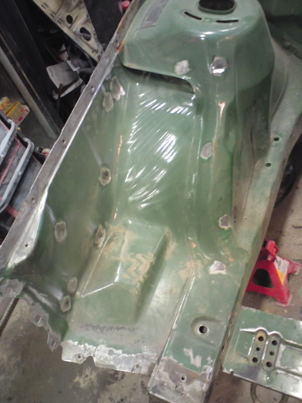

Har i dag vært nede å begynt å løsne litt på noen sveisepunkter for å få bytta ut noe plåt som er infisert med svensk crom. Drøyer med å kappe vekk til jeg får sveisedeler. En kompis har en 240 stående som skal hugges når snøen forsvinner, så skal se hva som er brukende der. Er endel andre ting jeg skal ha fra den bilen også.

Fikk også sveist igjen og slipt div hull i motorrommet, lager nye hull til det som trengs når den tid kommer.

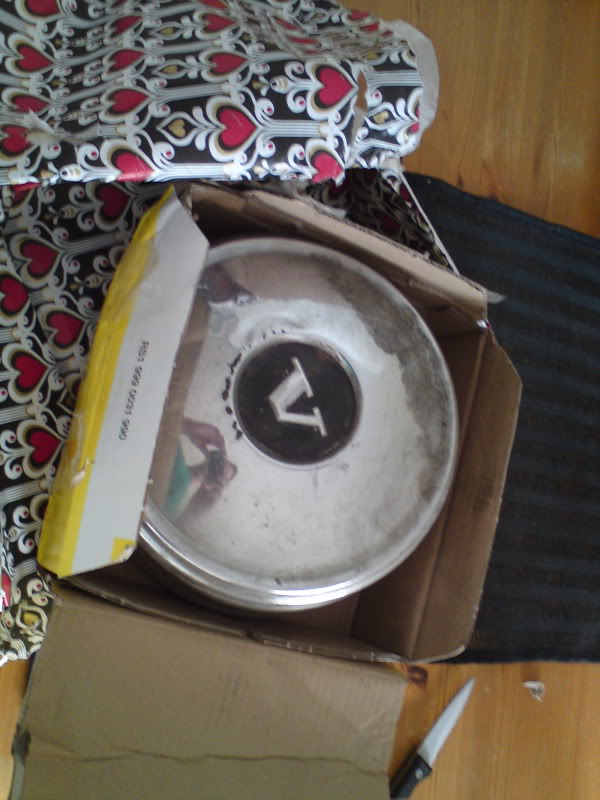

Og så en liten bonus, fikk hentet kapslene fra OHKorpan i dag. Tror det kan bli kult. Må mekkes noen fester til de, mulig jeg kan bruke opp igjen de som står på orginalfelgene...
