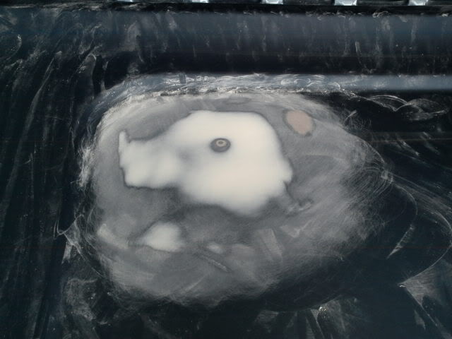

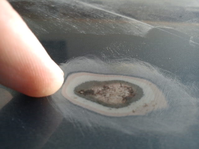

rust på taket
dette må bort :)
har startet så smått:
http://forum.vccn.no/img-dump/2011/07/1879.jpg
http://forum.vccn.no/img-dump/2011/07/1880.jpg
har også hatt på syre, men trenger ikke bildet av det tenkte jeg x) ;D
http://forum.vccn.no/img-dump/2011/07/1881.jpg

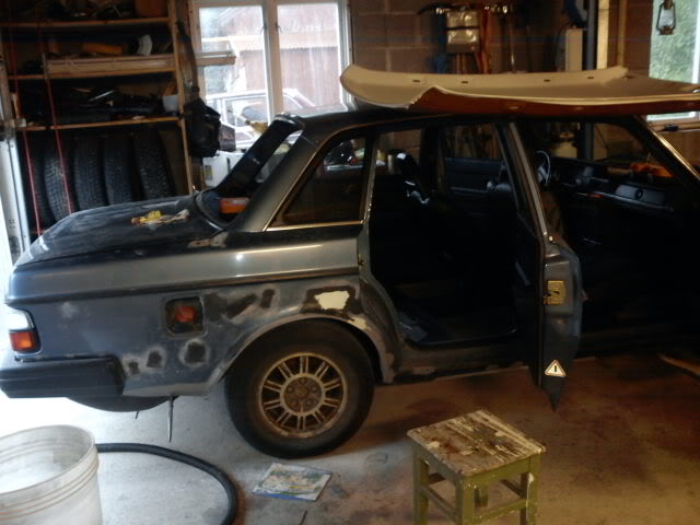

Jeg husker ikke om jeg har skrevet det men det er noen bulker på taket....
jeg fant en årsak:
http://forum.vccn.no/img-dump/2011/07/1882.jpg

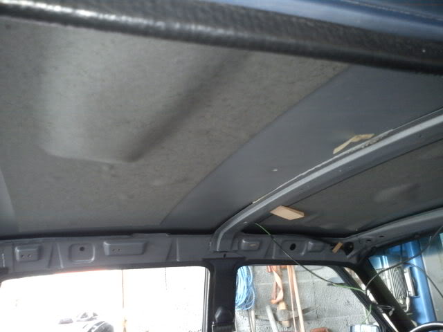

dette er bjelken som er midt på taket inne i bilen.
Den er bøyd....
uvist å si hva som har skjedd hær....
bulkene er ikke så store.
man må liksom helt inntil for å se de :)
bjelken der er en halv cm unna taket så jeg gjorde slik det var gjort på midten å dælja på me lim
satser på at det vil stive av litt :)

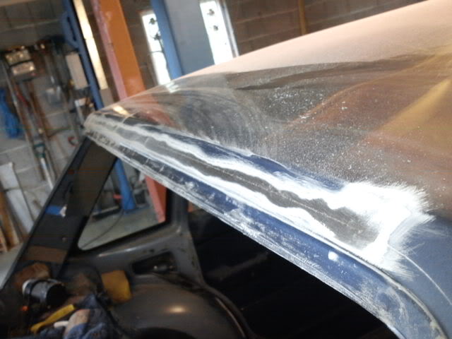

så har jeg begynt å pusse slik at sparkelen kan feste seg ;)

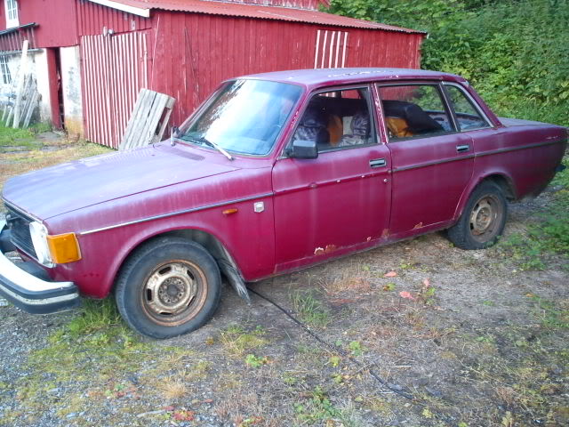

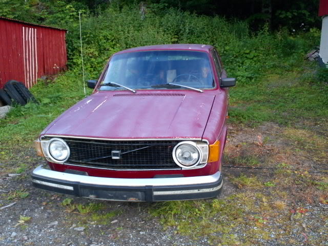

dette er fattern sin bil :)
skilta ble tatt av forr ca et halvt år siden pga rust....
bilen ble dermed stående pga mange små prosjekter (som hus, oppussing osv)
det var bruksbilen hans.
bilen er en 1974 mod
km stand:413 000km
dessverre blir rusten bare verre og verre :/
jeg har et håp om å redde den etter bilen min er ferdig....
mn da er den sikkert helt ferdig den også :(

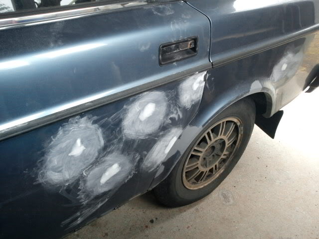

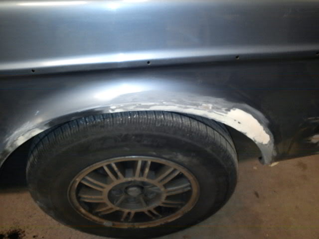

sparkling pågår så å si over hele bilen x)

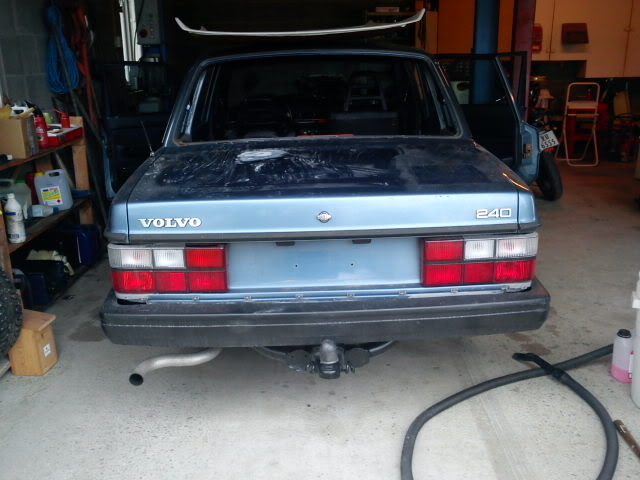

så har vi tatt ut bakruta:
http://forum.vccn.no/img-dump/2011/07/2711.jpg
et lite rust hull ned til venstre som skal være nedenforr ruta
mn det var det eneste av rust :)
http://forum.vccn.no/img-dump/2011/07/2712.jpg

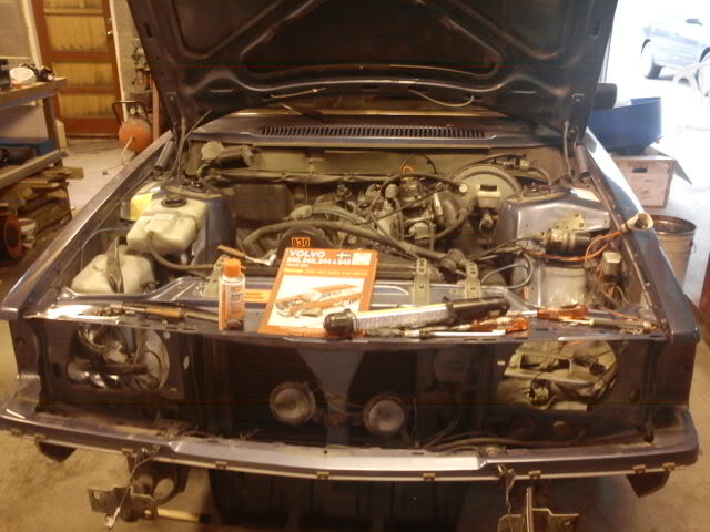

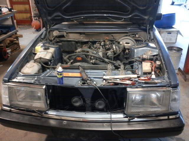

har forresten begynt å tatt av noen lister, bakfangeren er av, baklykta, 1000 metringene og snart frontfanger+frontspoiler :) ;D
http://forum.vccn.no/img-dump/2011/08/837.jpg
Pussing pågår enda! :D
http://forum.vccn.no/img-dump/2011/08/838.jpg
Demontering av Grill og 1000 metringer :D
http://forum.vccn.no/img-dump/2011/08/839.jpg
Batteriet er ute
http://forum.vccn.no/img-dump/2011/08/840.jpg

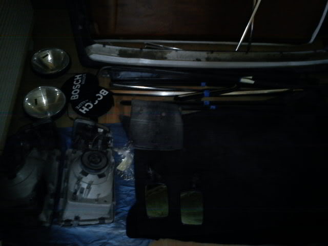

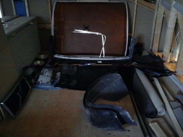

Lykter, frontfanger, og frontspoiler er av :P
http://forum.vccn.no/img-dump/2011/08/844.jpg
http://forum.vccn.no/img-dump/2011/08/845.jpg
Alle listene er tatt av
http://forum.vccn.no/img-dump/2011/08/846.jpg
http://forum.vccn.no/img-dump/2011/08/847.jpg
Rot, Rot og Rot :P
http://forum.vccn.no/img-dump/2011/08/848.jpg

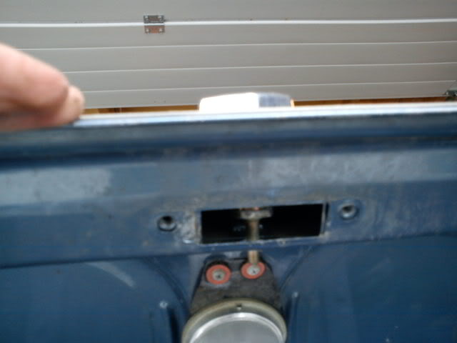

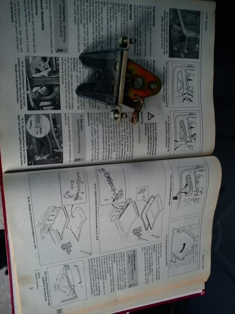

Og holder på med låsen til koffertlokket :)
http://forum.vccn.no/img-dump/2011/08/849.jpg
men jeg vet ikke hvordan jeg tar av resten ....
Dette ser bra ut. Haynesboka er alltid til god hjelp :D
Ser veldig bra ut dette. Savner 240en min når jeg ser slikt. :)
ja det er den store klokeboken ;)Sitat:
Tusen takk!!!Sitat:

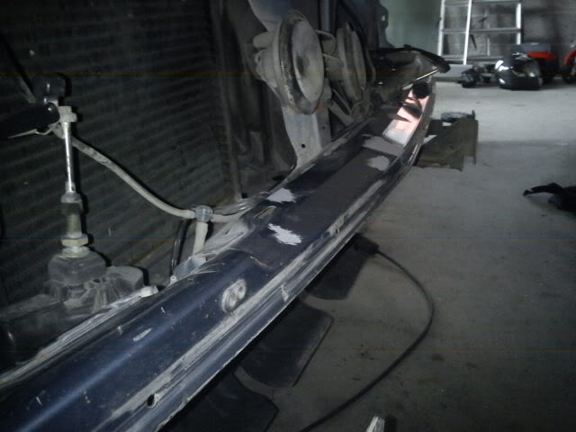

Noen som har forslag til hvordan jeg kan ta av volvo merkene, uten og skade lakken alt for mye??

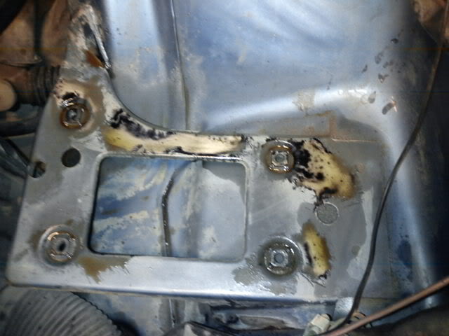

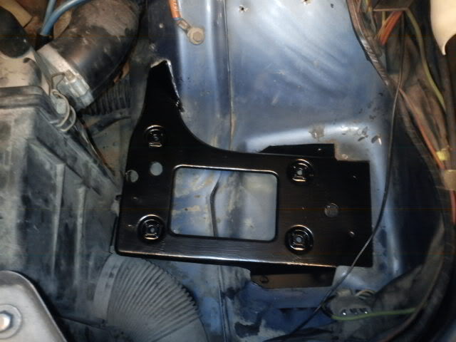

det er denne batteriet skal stå i :P
den var veldig rusten så jeg tok den ut og begynte med syre.... :)
[IMG]http://i1185.photobucket.com/albums/z343/lillesenior/bil/DSC00605.jpg[/IMG
http://i1185.photobucket.com/albums/...l/DSC00608.jpg
slik var det nede i bilen :)
http://forum.vccn.no/img-dump/2011/08/1368.jpg
Etter pussing og nettopp hatt på syre
http://forum.vccn.no/img-dump/2011/08/1369.jpg
Etter en natt med syre på
http://forum.vccn.no/img-dump/2011/08/1370.jpg
Etter grunning og 3 lag med lakk
http://forum.vccn.no/img-dump/2011/08/1371.jpg

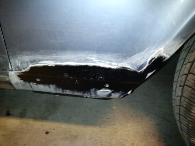

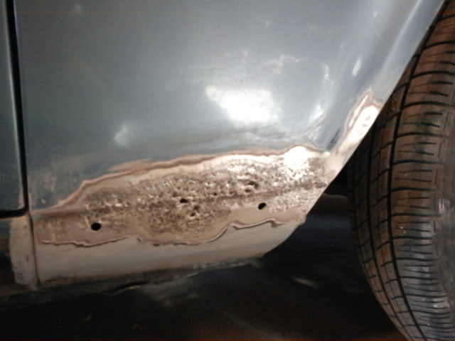

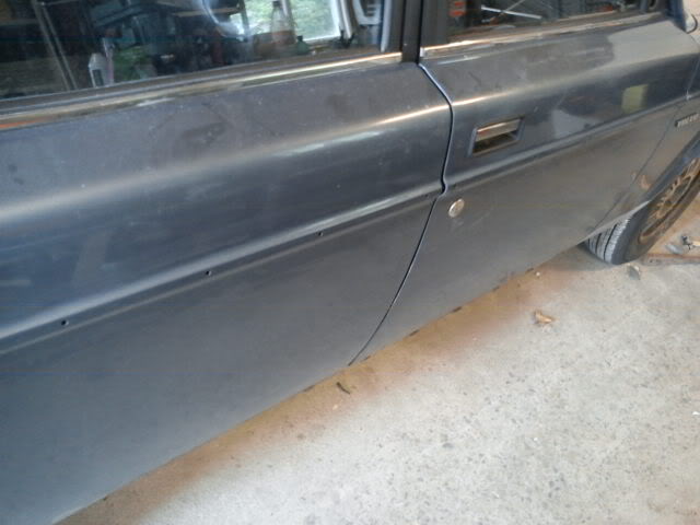

har pussa ned småe rust flekker
http://forum.vccn.no/img-dump/2011/08/1372.jpg
Slik så det forresten ut nede langs ene døra :S
http://forum.vccn.no/img-dump/2011/08/1373.jpg
Du kan bruke fisketråd til å ta av volvo-emblemet ;)
Det skal jeg prøve!! :-DSitat:
Du kan bruke fisketråd til å ta av volvo-emblemet ;D

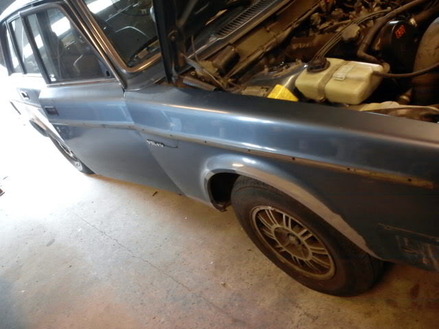

Grunnet
http://forum.vccn.no/img-dump/2011/08/2073.jpg
jeg pussa ned grunningen hær for og gjøre en ny behandling.... jeg følte jeg ikke fikk tatt skikkelig kål på den rusta dær :P
http://forum.vccn.no/img-dump/2011/08/2074.jpg
http://forum.vccn.no/img-dump/2011/08/2075.jpg
Etter noe som heter for "Trustan"
http://forum.vccn.no/img-dump/2011/08/2076.jpg

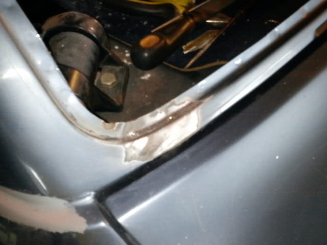

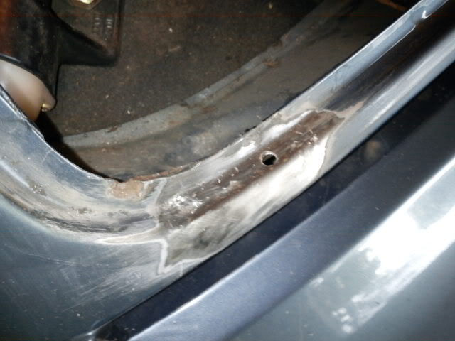

http://forum.vccn.no/img-dump/2011/08/2077.jpg

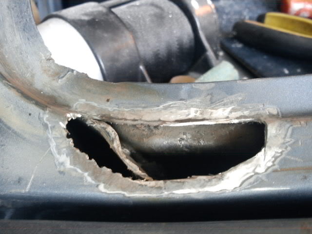

så var det detta rust hullet som sto igjen, bortsett fra den skåla som batteriet skal stå i da ^^ :P
http://forum.vccn.no/img-dump/2011/08/2078.jpg
dette er da sveisa ^^
http://forum.vccn.no/img-dump/2011/08/2079.jpg
og pusset ned :)
http://forum.vccn.no/img-dump/2011/08/2080.jpg
og hatt på et drenerings hull :)

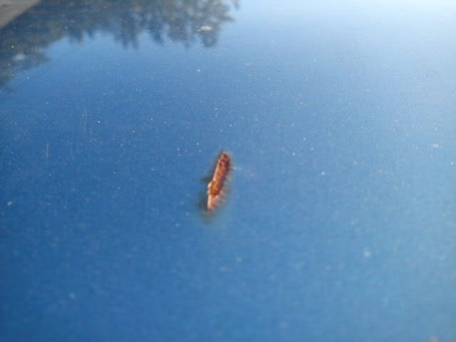

http://forum.vccn.no/img-dump/2011/08/2081.jpg

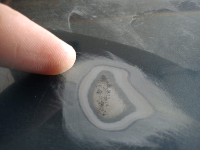

her hadde det blitt hull i lakken og rusta hadde så vitt begynt....
mn jeg har tatt den nå ^^ :D

så har jeg da begynt med sparklingen igjen x) :D
http://forum.vccn.no/img-dump/2011/08/2083.jpg

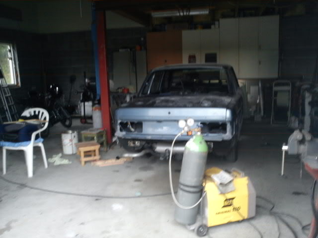

må forresten ha bildet av den STORE garasjen vår :O
jeg er ganske heldig som har løfte bukk og verktøy og så stor plass og hode på ^^ :D
( det er litt rotete akkuratt nå da x) )
http://forum.vccn.no/img-dump/2011/08/2084.jpg
