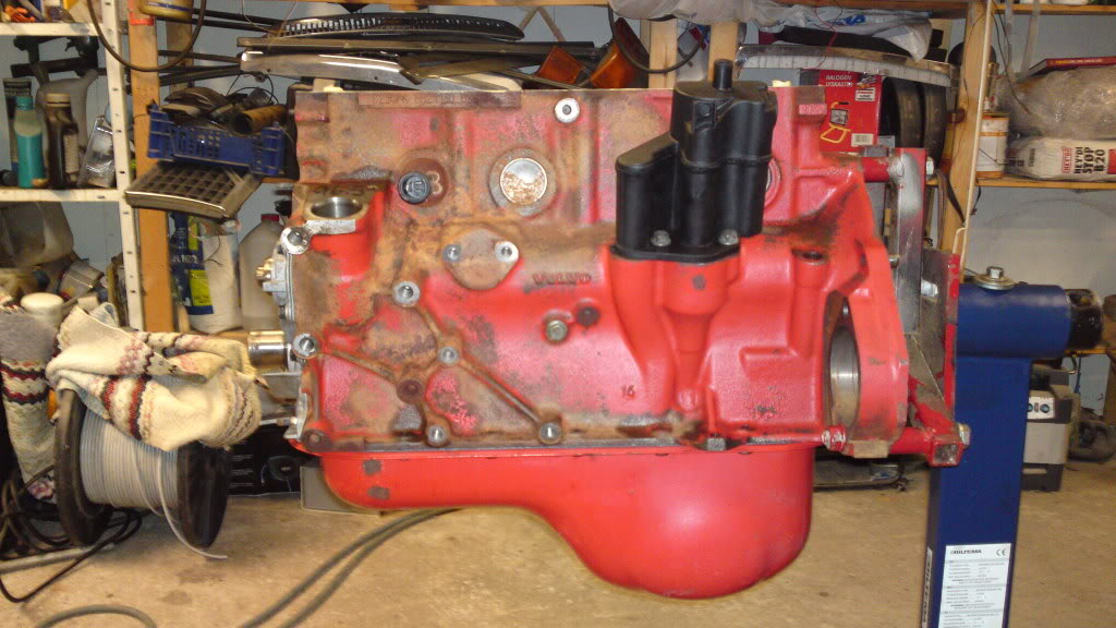

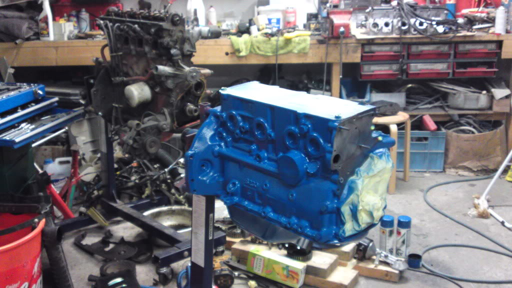

Da var endelig blokka kommet hjem i hus :)
Takker så meget til Håvard på SHS Performance i Tromsø for arbeidet.
http://forum.vccn.no/img-dump/2011/12/490.jpg
http://forum.vccn.no/img-dump/2011/12/491.jpg
Blokka ble borret til 96,5mm, H-profil råder, Custom ARP bolter, Custom smidde Diamond stempler, nye lager rundt om og nye pakninger
Kommer ny oppdatering iløpet av helga anntar jeg, nå blir det lakkering og montering på blokka :)

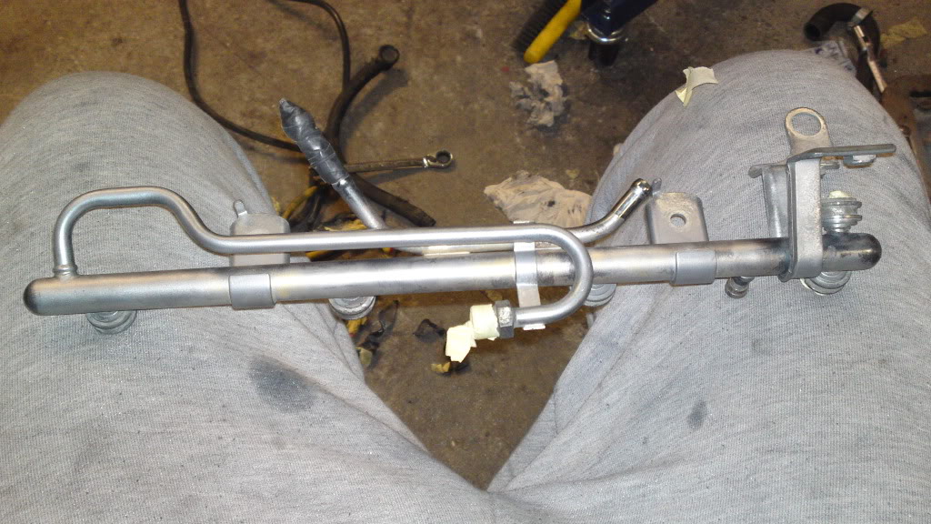

Sandblåst:

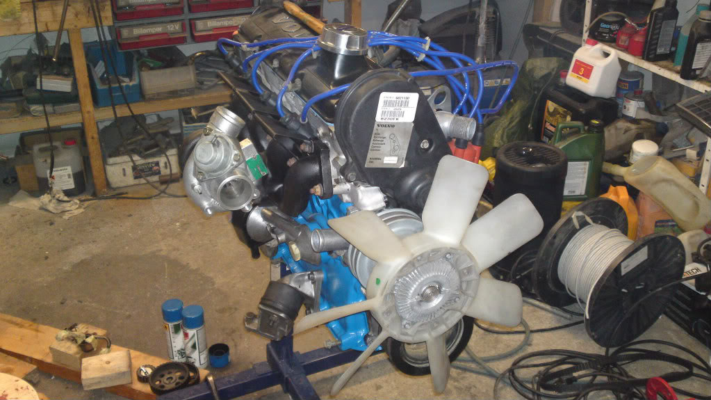

- Kompressorhus på turbo - eksosmanufoil (er lakkert) - innsug - fuelrail (er lakkert)
- vannpumpereimhjul - termostathus - motorfester - varmesjold til pluggledninger

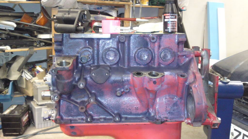

Montert; Registerrem, nytypen kamdrev, fordeler, rustbehandlet blokka og lakkert.

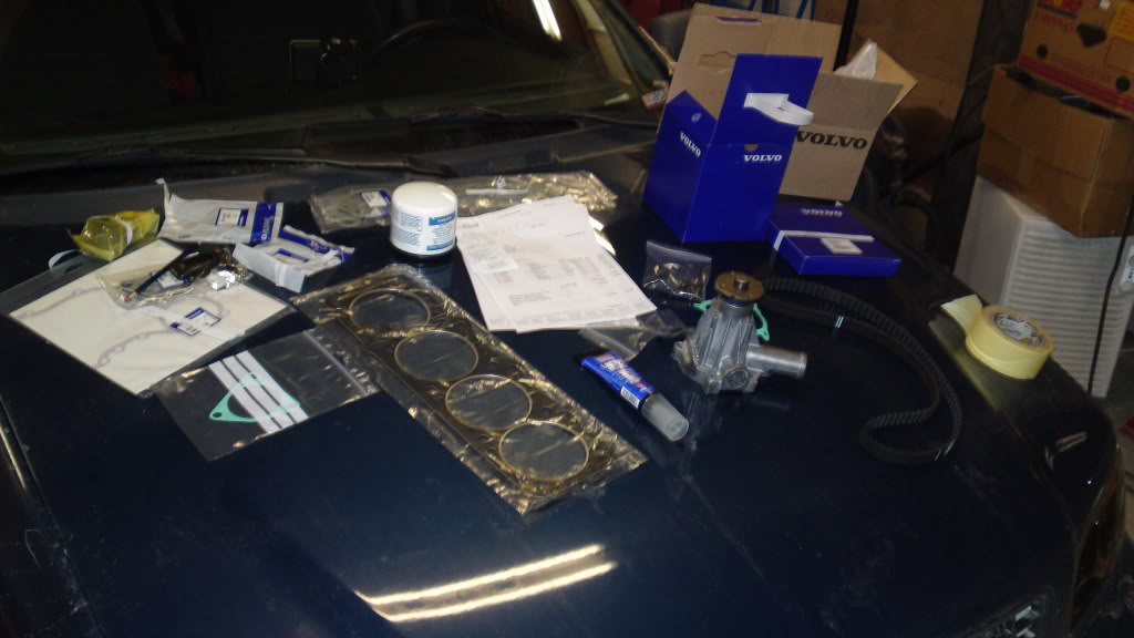

Nytt: Toppakning, strekkbolter, ventildekselpakning, termostat, oljetrykksensor, eksospakninger, tennkabler, rotor og fordelerlokk

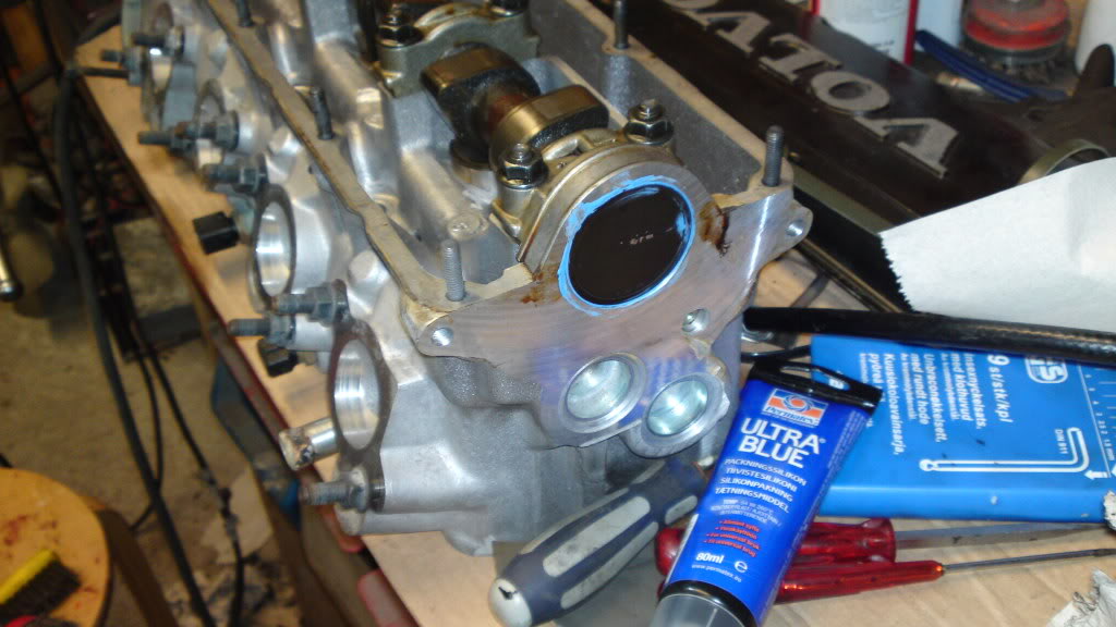

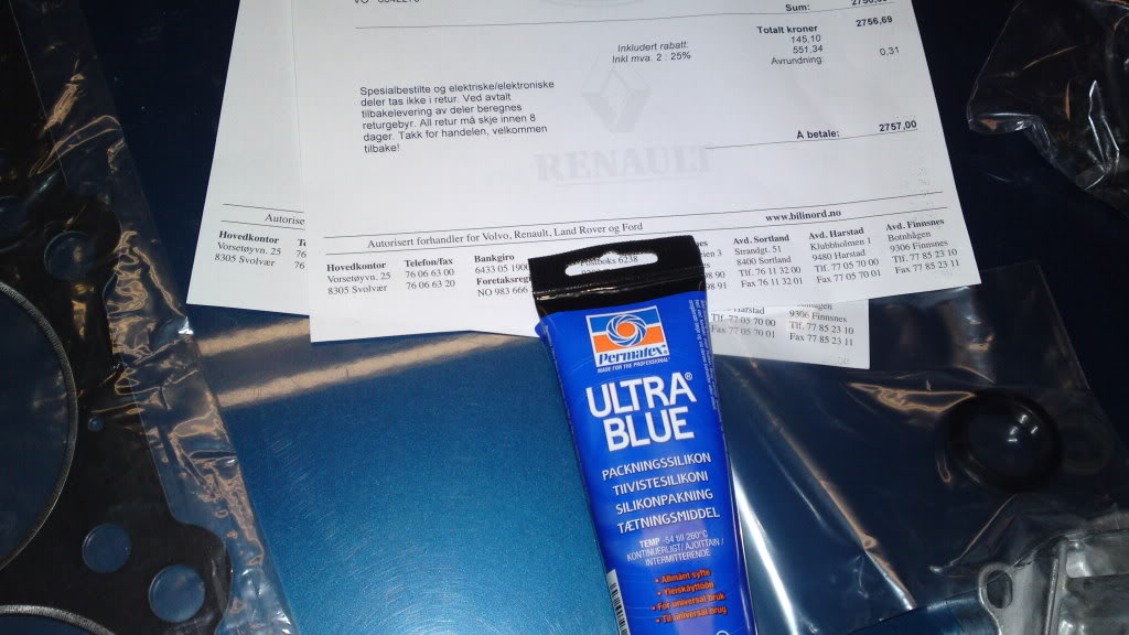

Diverse deler annkommet :D
http://forum.vccn.no/img-dump/2011/12/989.jpg
Stygg pris :P
http://forum.vccn.no/img-dump/2011/12/990.jpg

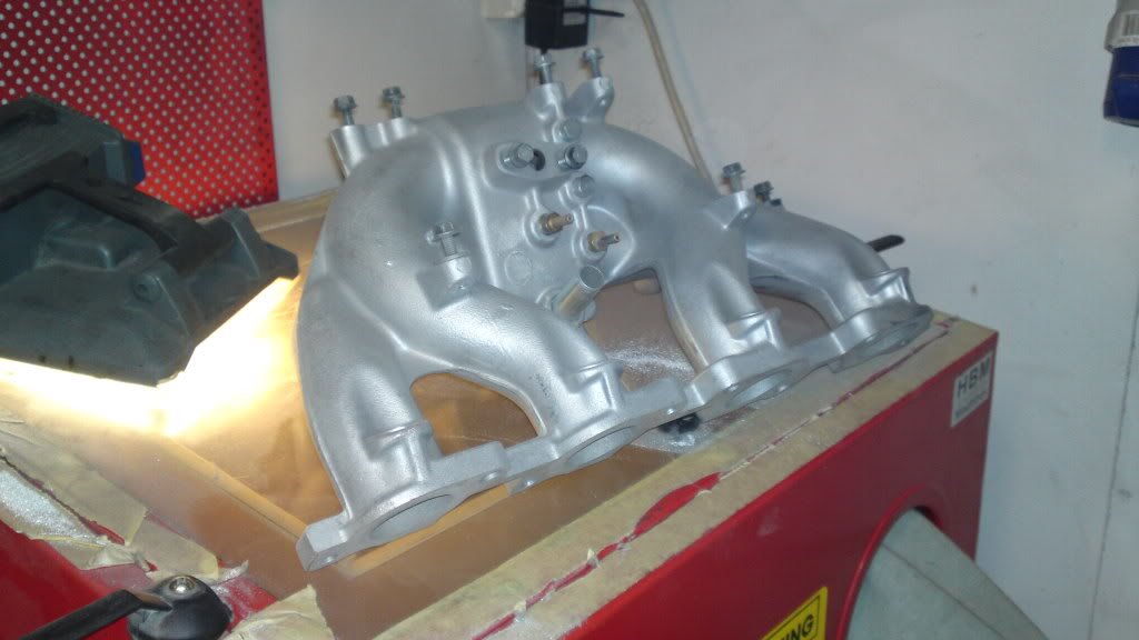

Glassblåst innsug ;)
http://forum.vccn.no/img-dump/2011/12/991.jpg
http://forum.vccn.no/img-dump/2011/12/992.jpg
http://forum.vccn.no/img-dump/2011/12/993.jpg
Alt på plass :) innsug kommer på etter at jeg har laget plugg til der røret ned til EGR vetilen var
http://forum.vccn.no/img-dump/2011/12/994.jpg

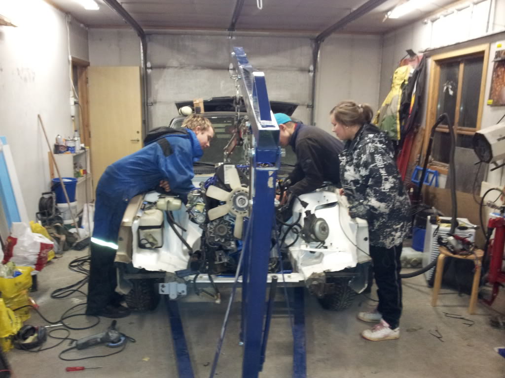

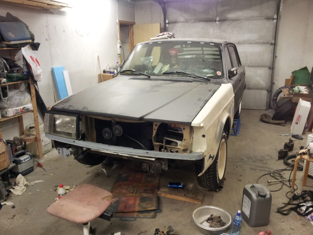

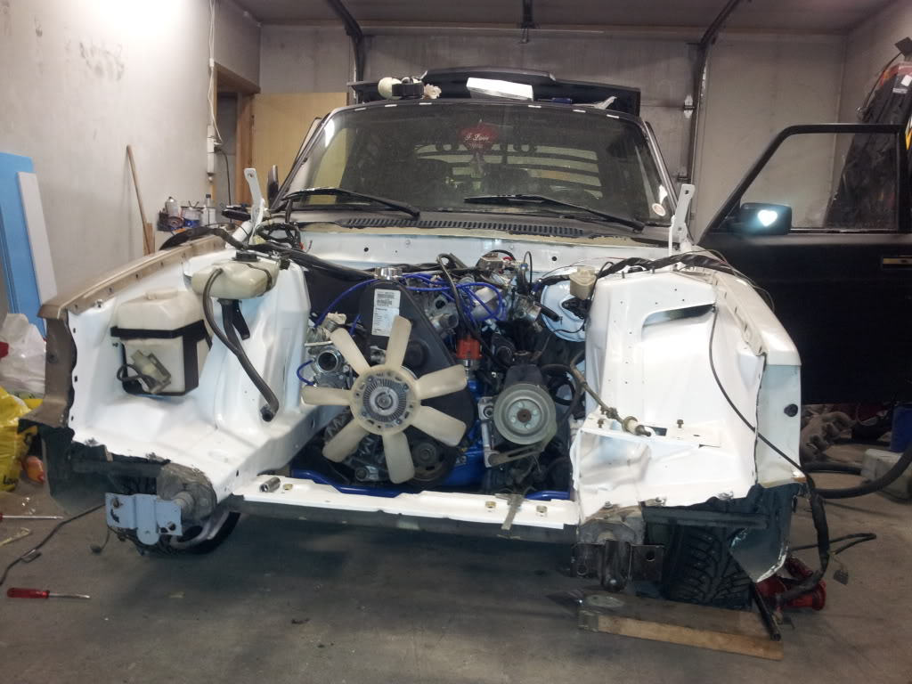

Fikk tatt inn storingen idag som skal få inn nymotoren idag :) så kansje det kommer litt bilder osv senere ;)

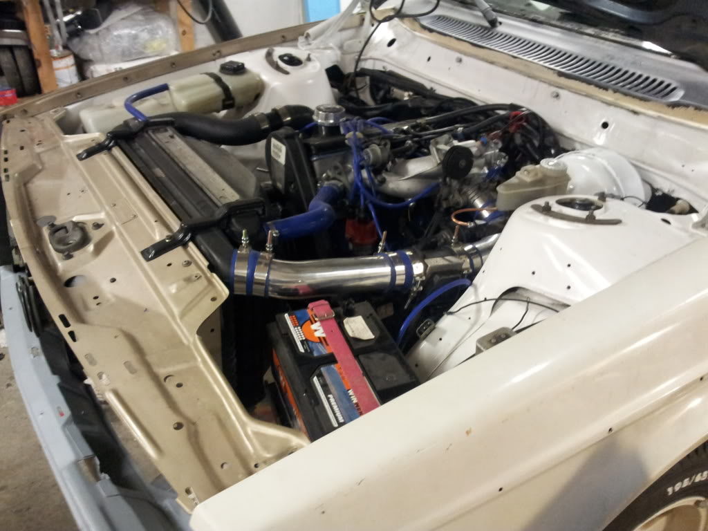

http://forum.vccn.no/img-dump/2012/01/388.jpg
Jess da va motor og girkasse kommet i :)
http://forum.vccn.no/img-dump/2012/01/550.jpg
Stor takk til Morten, Katrine og Adrian som hjalp til med montering :)
http://forum.vccn.no/img-dump/2012/01/551.jpg
Venter på deler fra pedersens racing, filterflytter, holder og oljekjøler :) og AN fitting og slanger fra statene så er det snart oppstart sattser jeg på :)

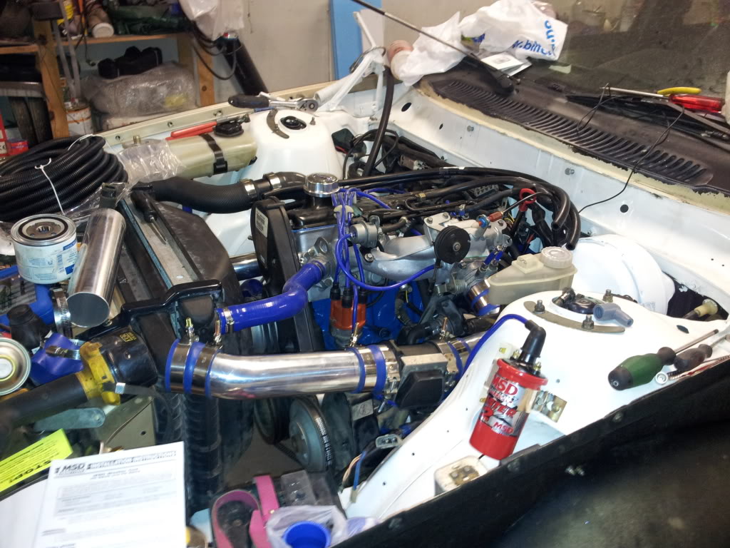

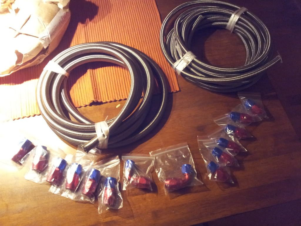

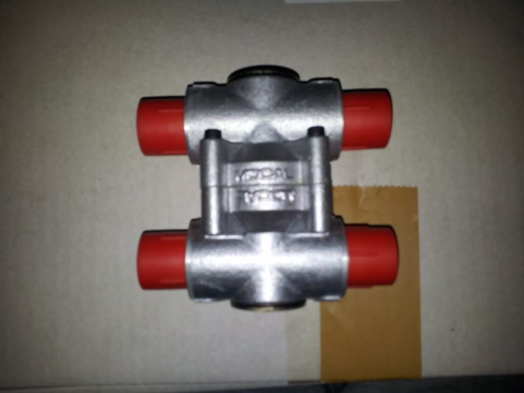

Det som er gjort til nå:
- Strekt klart med ledninger som skal kobles på bak tenningslås til LH 2.4 nettet
- Kappet til alurør til turbo og innsug
- Fått AN 10 fittings fra Pedersens Racing
- Oljekjøler med AN 10 koblinger
- Frittstående oljetermostat
- Filterflytter
- Oljefilterholder
- Coil fra MSD og motstand
- Oljecatch tank fra ADD
Ellers har det bare vert montering av deler jeg har hatt, har vert sjuk di sisste 10 dagene og har ikke fått gjort noe.

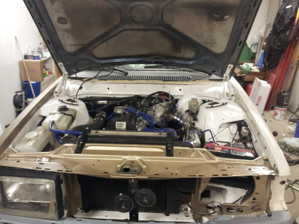

Her kommer det noen bilder :)
http://forum.vccn.no/img-dump/2012/02/406.jpg
http://forum.vccn.no/img-dump/2012/02/407.jpg
http://forum.vccn.no/img-dump/2012/02/408.jpg
http://forum.vccn.no/img-dump/2012/02/409.jpg
http://forum.vccn.no/img-dump/2012/02/410.jpg
http://forum.vccn.no/img-dump/2012/02/411.jpg

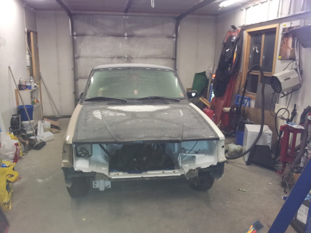

Drar på jobb Offshore 14.Feb, skal bli godt nå som man har blitt friskmeldt etter 7Mnd på land, så blir ikkje skje noe før jeg kommer hjem 28. Feb ;)
Hvorfor beholder du slurevifta? Er det ikke bedre med en elektrisk en? :P
Skal montere det senere ;) det kommer det kommer :P
Følger med her! ;) Skal du kjøre snutefront? Det liker vi!! Motorrommet var pent og ryddig, foreløpig hvertfall! :)
Dette ser bra ut :)
Har du handlet sprut alt? Ser det står Vipec på beskrivelsen, men såg ingen bilder
