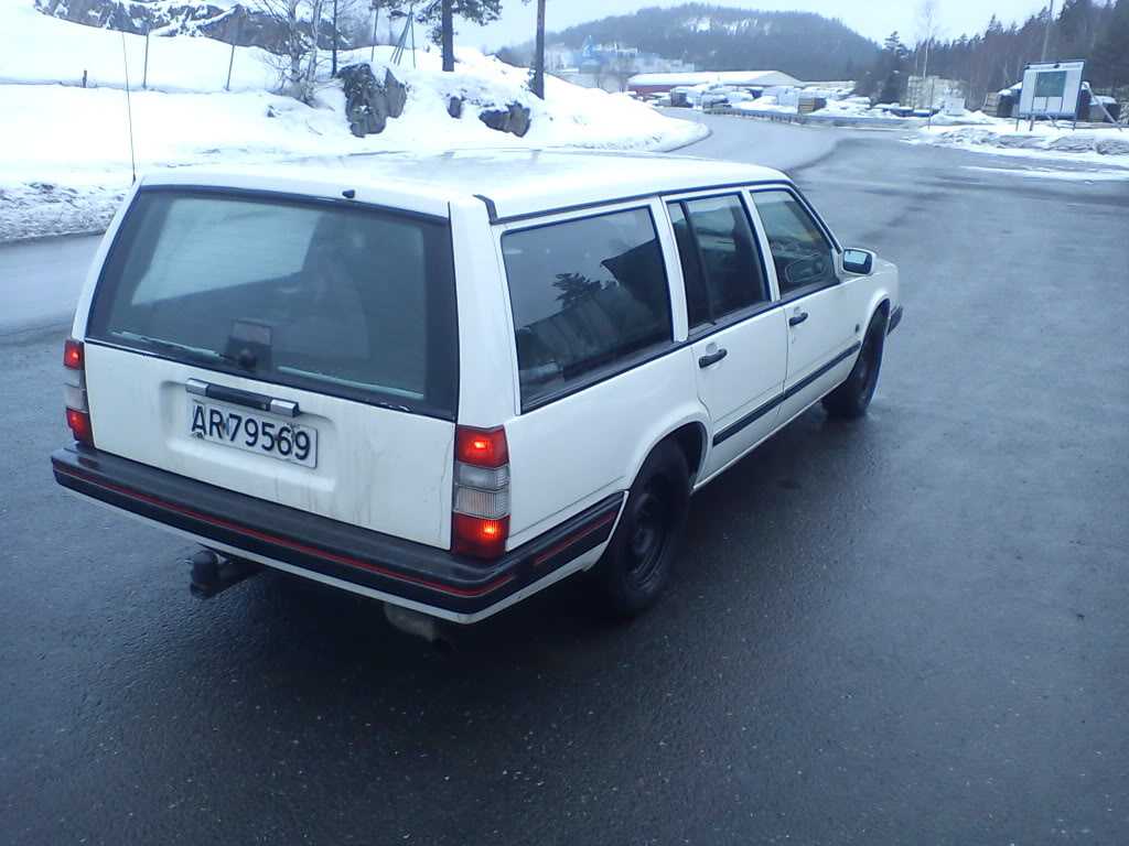

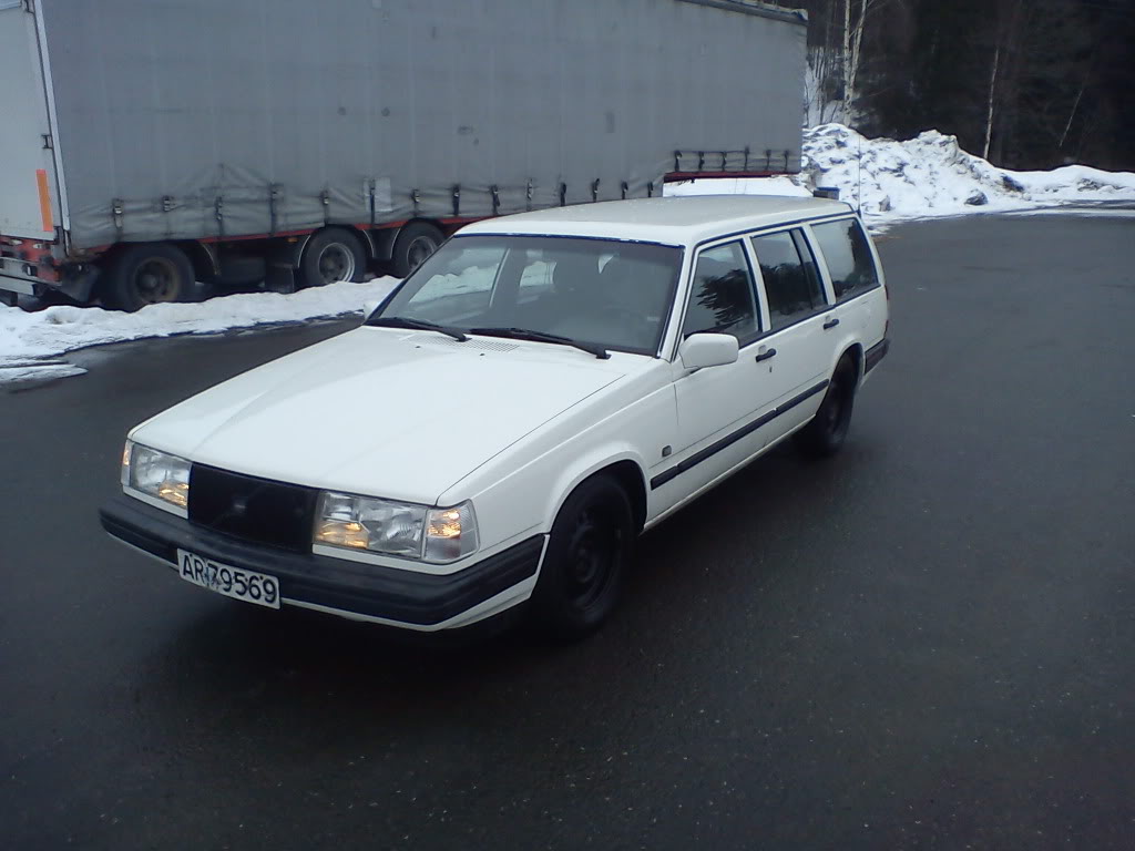

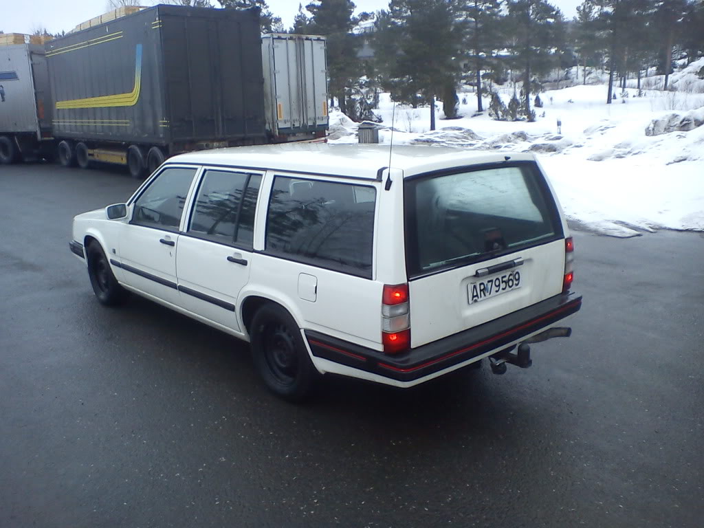

Kan vel legge ut litt bilder av nyvaska bil i samme slengen då;)
http://forum.vccn.no/img-dump/2011/03/1152.jpg
http://forum.vccn.no/img-dump/2011/03/1153.jpg
http://forum.vccn.no/img-dump/2011/03/1154.jpg
http://forum.vccn.no/img-dump/2011/03/1155.jpg

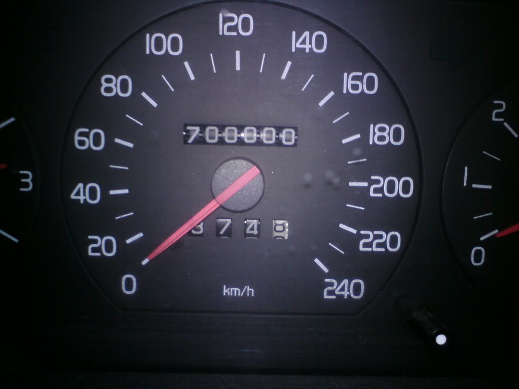

Bilen passerer forøvrig 700 000km om ca 30mil, så iløpet av veka har den rulla 700tusen..

Då har dieseldråger runda 700tusen km:D
Klokka 21:15 på onsdagskvelden runda den 700 ;)

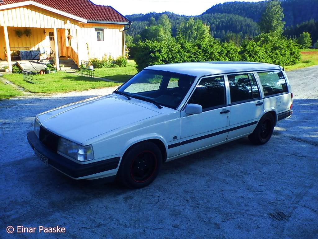

Så for vel oppdatere med nokka bilder av ein møkkete niførr som har fått nye dekk på svarte Fondmetal felger og dieselstuss:D
Huff, begynner å bli litt løen igjen stakkar..

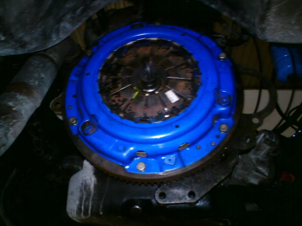

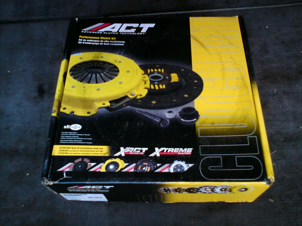

Har nå fått bytta clutsh.. Og girkasse, sia girkassa frå king cab va så feil gira, fekk me tak i girkasse frå Bluebird 910 1,8.. og stabla på bilen sammen med sterkere clutsh;)
http://forum.vccn.no/img-dump/2011/08/2008.jpg
http://forum.vccn.no/img-dump/2011/08/2009.jpg
http://forum.vccn.no/img-dump/2011/08/2010.jpg
Og nå, som det e blitt montert kraftigere clutsh, kan me justere opp dieselpompa ennå meir.. Det e sånn som den e nå, den gjør 0-120 på 10 sek:rolleyes:

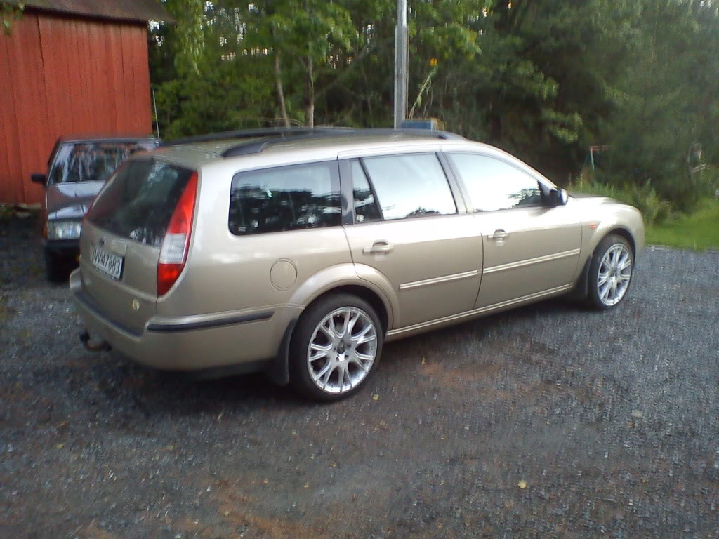

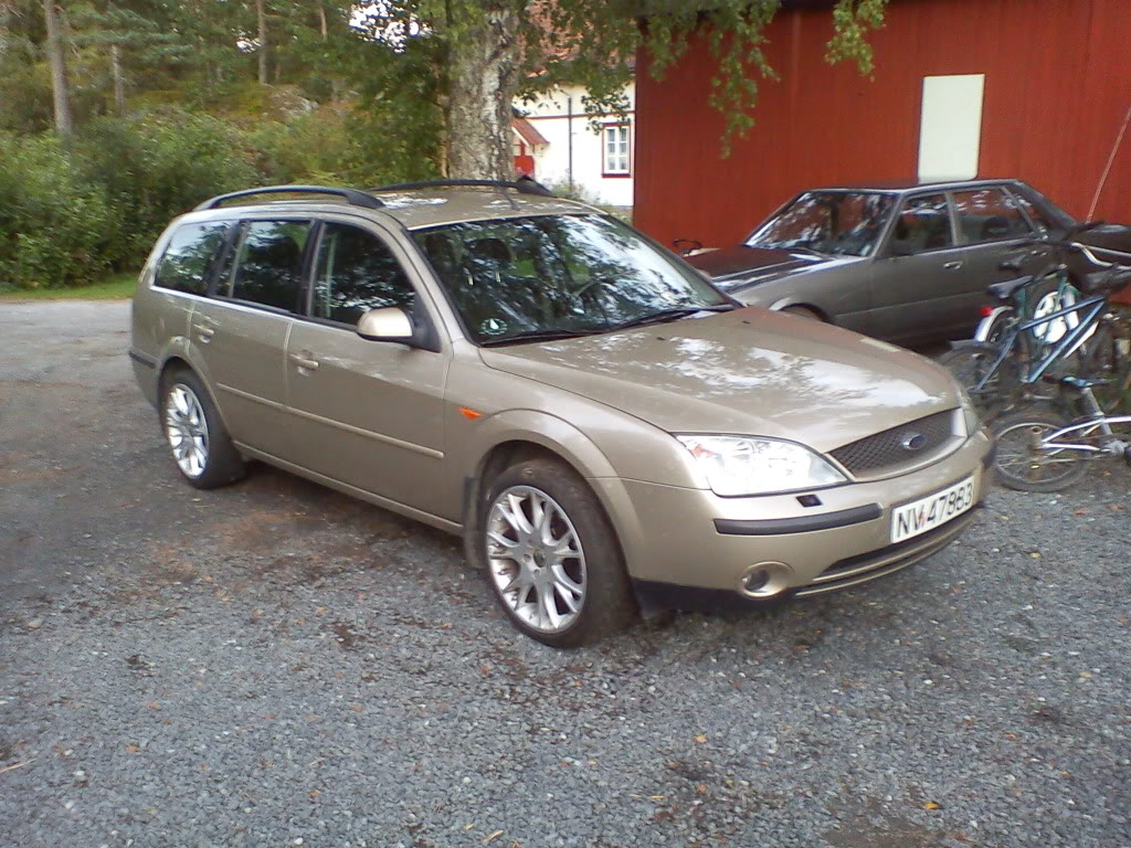

Men, mamma va au lei av å kjøre toyota hiclass, så då fekk ho 01 Ford Mondeo stv 1,8l.. Nokke spesielt som folket legger merke te på bilen?:D
http://forum.vccn.no/img-dump/2011/08/2011.jpg
http://forum.vccn.no/img-dump/2011/08/2012.jpg
Bilen er ikkje så høg i virkeligheten, den har sige litt ned;)
