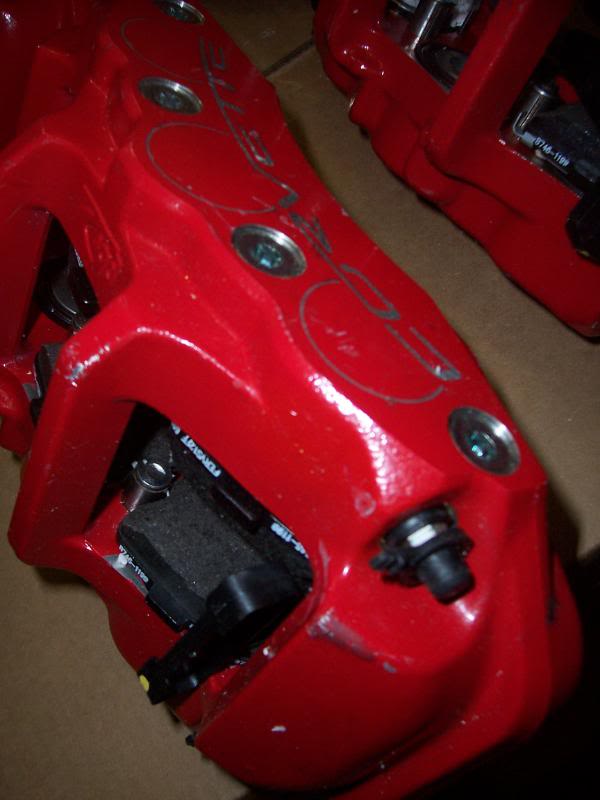

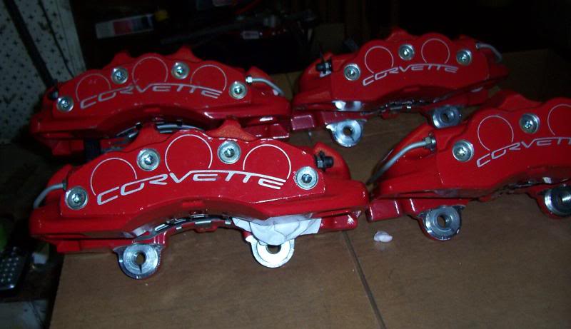

Jeg har 625 foran og 700 bak!
Når vuggen er i midtstilling er bremsefordelingen nærmest perfekt!
Ok. Men du har vel like R caliper foran og bak???
Jepp sant som du sier, regner med at jeg kommer til å lage en forstiving i framkant av hvert feste så jeg får tatt opp litt av sideveis kreftene :)
Riktig ja, jeg kan måle diameter/areal på stemplene mine etterpå. Så kan jo sammenligne hvem av oss tre som har nærmest volum pr calipper. Så er det litt enklere å se hvilket oppsett som passer best sammen. Om dere har mulighet til å måle deres?

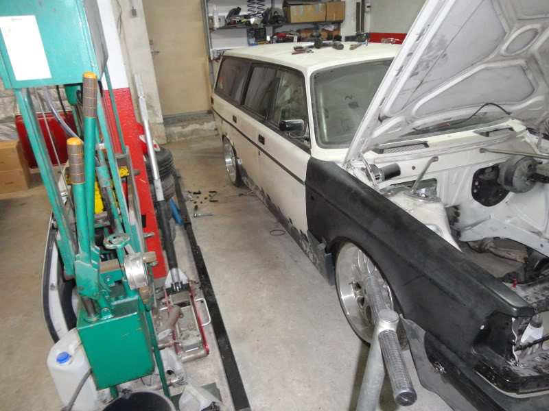

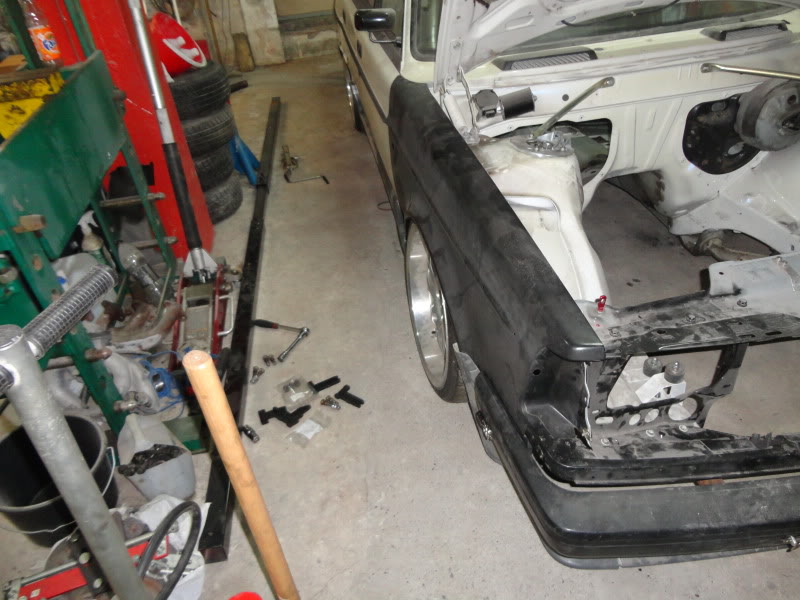

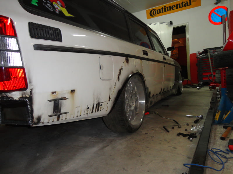

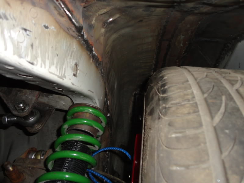

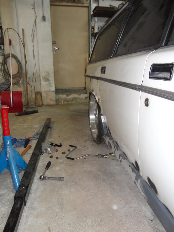

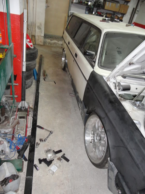

Da var bilen nede på bakken igjen :D Å NÅ er jeg fornøyd med maks senk :P Fortsatt 3-4cm fjøringsvei igjen på de siste bildene :) Ser også at det jeg gjorde med nedre bærebru bak fungerte som tenkt :) Det er forresten 5,5cm klaring mellom bakken å motor traversen, men det her er jo med ribba kjerre.

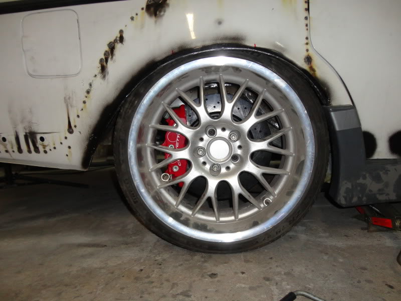

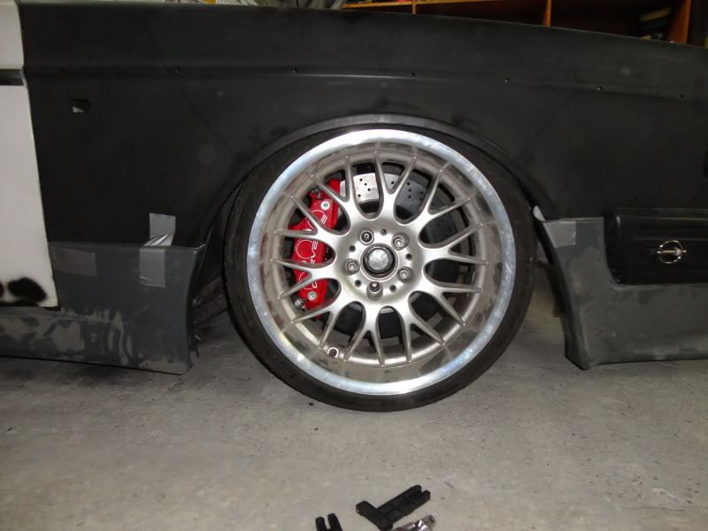

Planen er faktisk å kjøre med super dtm felgene til vanlig. Også blir det 18" bredda platfelger bak med noe sliks for dragrace. På banen så håper jeg å få tak på noen 18" magnesiums felger med senterbolt. Evt. 17" vist dem romme nok til å godta bremsene hehe.
Jepp måtte stille cambern omtrent helt inn for få plass til dekka hehe. Men det blir justert ut igjen når jeg skal bredde ;)

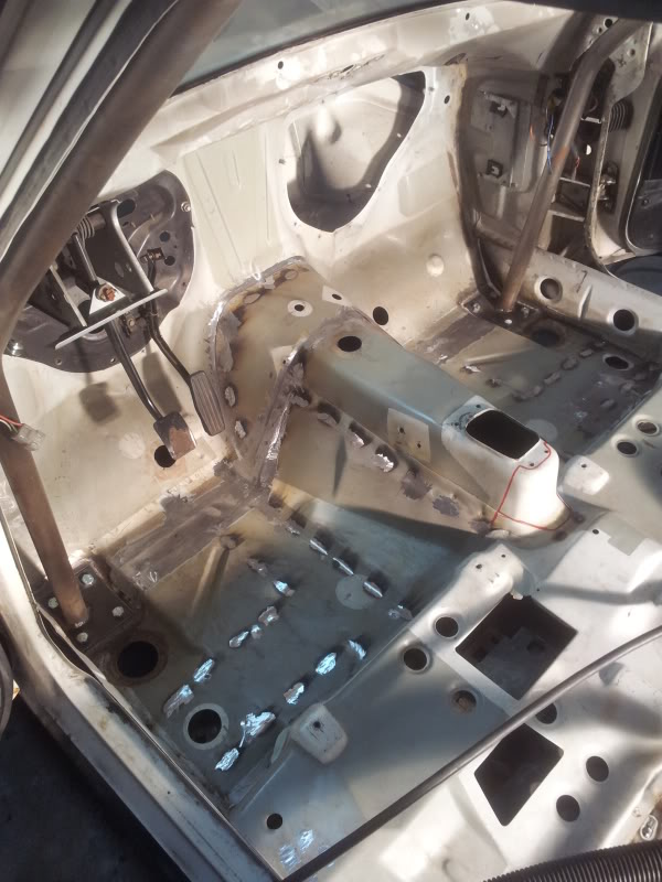

Neste som skjer nå er nok at jeg skal fjerne plateskjøten midt i fot området framme. Også blir det å få laga helt ny tunell :)

Har en god plan på åssen jeg skal gjøre det, alt blir knekt i en del også felt inn og helsveist. Skal se så orginalt ut som mulig iallfall :)

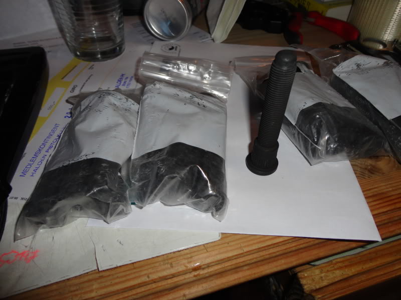

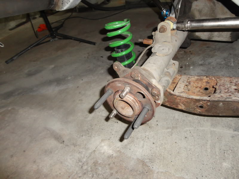

Megalange hjulbolter ?
Jepp nava mine trenger penis-forlenger ;P

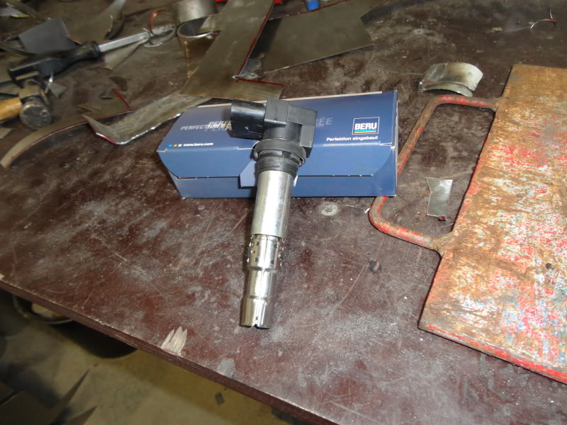

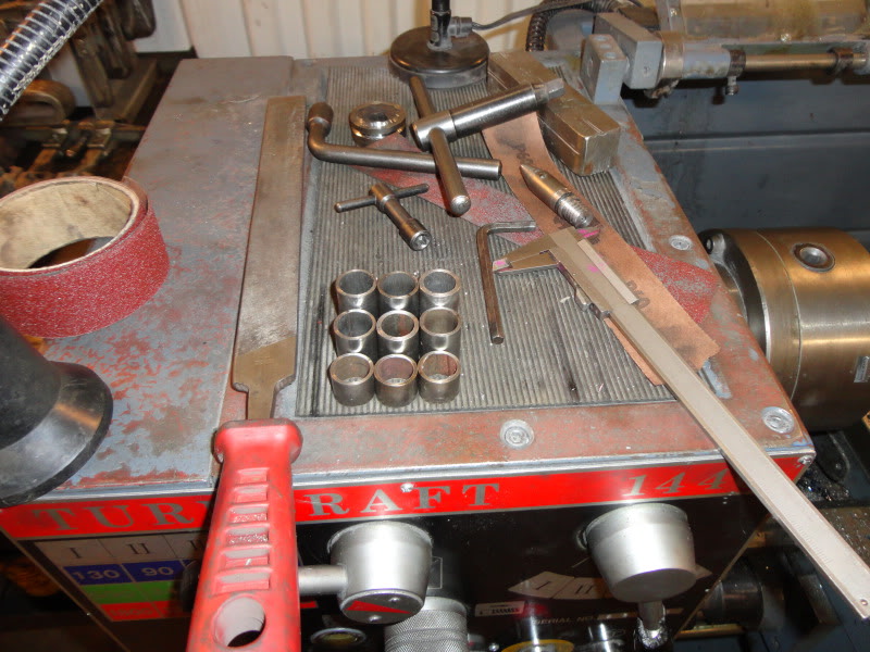

Henta meg en coil jeg tenkte å se åssen passa på 16v toppen istad. Også fikk jeg dreid til noen distanse hysler sånn at jeg får sjekka hvilke spacere jeg kan og må ha :)

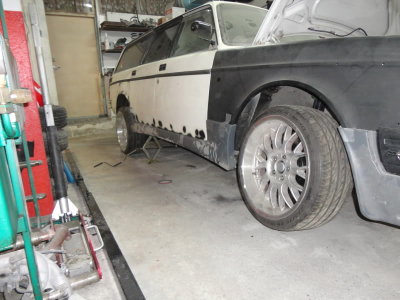

32mm fram og 25mm bak:
http://forum.vccn.no/img-dump/2012/01/1923.jpg
http://forum.vccn.no/img-dump/2012/01/1924.jpg
Ville nokk gådd før 32 både foran og bak :)
Når du driv og spacar så mykje ut som dette, du vil ikkje heller gå for ein 700-aksling, evt 164? Blir jo litt mindre plass til store bremser, men belastningar på aksling og hjullager blir nok bedre.
Blir nok 32mm fram og bak. Kan desverre ikke kjøre med noe mindre enn 25mm bak og 32mm forran pga klaring mellom eikene på felgene å caliperne mine desverre :/ Skal på sikt få laget til skiver med løs "bell", men det blir en stund til. Kommer derimot til å korte inn akselen jeg skal kjøre med sperra i sånn at jeg får flytta navene inn mot senter i kassa. Regner med det blir 30-35mm kortere pr.side.
