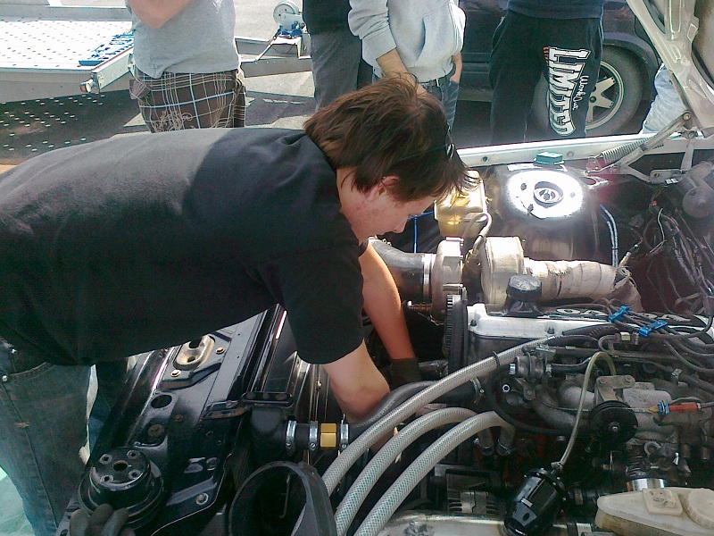

Dette er komp målt med en trykktester for å se hvor mye trykk den klarer å lage. For å teste stempelringer :)
Forøvrig så er det litt slitne ringer på 2'ern.
Jeg prøve å ha i litt olje der og da dro den lett 14 bar på måleren.
Dette ble målt på kald motor, så for alt jeg vet så endrer verdiene seg når ting blir varmt. Og antagelig til det bedre. Det får'n evt se på senere :)
Også må trykket ned :) Vil ikke risikere å fucke opp motoren mer (hehe)
