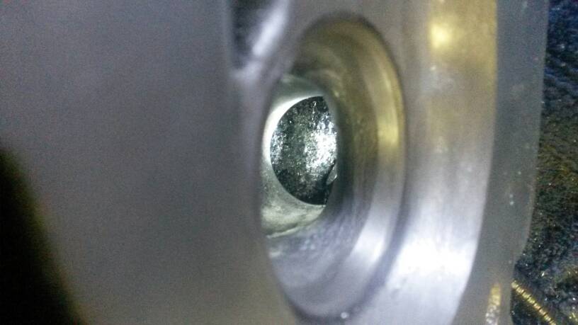

http://forum.vccn.no/img-dump/2016/03/489.jpg
Bilde på inne radien :)
Ser helt klart ut som om du har slipt kanten endel tilbake. Har du ett bilde fra andre siden som viser gulvet?
