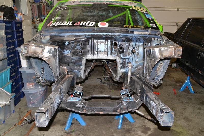

Satan dette blir bra :D
Liker folk som tørr å bruke vinkelsliper ;)
har 4 polaris felger ja :)
vinkel sliperen er til for å brukest!
fremskritt ja :) gledes til å se hvordan du tenker det me rørramme :)
Skikkelig stilig prosjekt! Funksjon foran form!
Detta blir rått :) forblir den forsatt grønn neste år?:)
Takktakk folkens:) ja den blir vell grønn til neste år også:) da e da so e steffens 740
Helt sjef som alltid detta Steffen :) og grattis med 5. plass! Stå på ;)

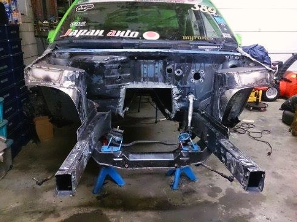

fått gjort litt meir på tårna :)
http://forum.vccn.no/img-dump/2013/10/1702.jpg
Hvorfor går du over til supra bakstilling? Er det ikke lettvint med deletilgang osv med volvo bakstilling? Eller må du ha mer grep?

Se her ja! Dette så ikke dumt ut! Får du plass til mer sving ;)
Sent from my GT-I9100 using Tapatalk
Sliter ikkje med stikkakslinger som ryker nå lengre. Men vist ei skikkelig stiv aksling skal funke på den henge i 4link. Mye arbeid de også. Så derfor supra.
Kva er planen for forstillingen? Fungerer det ikkje bra som det er? :)
Funker veldig bra som de er:) men er noe nytt på gang som eg har sagt ja til å teste ut:) eg har trua:)

ny motor???
http://forum.vccn.no/img-dump/2013/11/422.jpg
Tårna så og sei ferdig. mangler litt sveising og nye hull. Resten av fronten blir skrudd i tårna og rammevanger for å lettere skifte ut vist eg kresjer.
