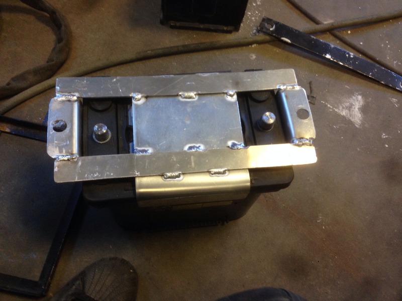

Har også kjøpt meg nytt gele batteri, men batteripolene på dette sto selvfølgelig på ett annet sted. Så da måtte jeg lage ny ramme som holder batteriet fast inne i batterikassa:
http://forum.vccn.no/img-dump/2015/07/239.jpg

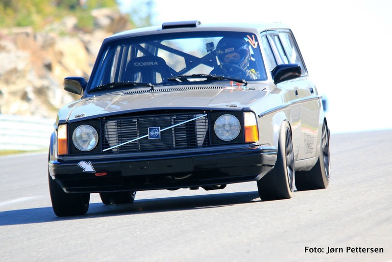

Kjørte ett par heat på gatedekk, men la om til slicks etter det. Fyfaan å rått det er å kjøre på slicks! Sitter noe helt vilt :
http://forum.vccn.no/img-dump/2015/07/243.jpg
Temperaturen på bilen blei mye bedre med nye vifter, men etter ett par runder på bånn gass begynte tempen å stige for høyt, men da var det bare å slakke av litt, så datt tempen ned igjen. Men om jeg må gjøre noe mer med dette veit jeg ikke ennå. Det var sykt varmt denne dagen, 26-27 i lufta, men fant ut at jeg må ha noe mer ventilasjon inn til meg. Enten takscoop eller noe annet lurt, var helt syykt varmt inni bilen med fullt kjøreutstyr i sola :p
Planen min var å prøve å stille til start i Trackday cup løpet bare for å se åssen det er, hadde kommet sist. Men morro for det! Men servo olja kokte flere ganger, så må få på en kjøler på denne, ville ikke da kjøre noe mere ett ett par runder hvert heat pga dette. Ikke noe gøy hvis det plutselig skulle sprutet skikkelig med olje overalt.
Veldig gøy å bare tømme gir nedover slettene :D
http://forum.vccn.no/img-dump/2015/07/244.jpg
Var veldig uvant å kjøre spor, og var veldig forsiktig med innbremsinger og i svinger. Må liksom venne seg til både bremser og bil. tok tid på en runde, og da brukte jeg 1.43 rundt banen, så er egentlig fornøyd med det. Ser frem til å fikse litt småfeil og komme sterker tilbake neste gang og prøve å sette bedre tider, målet for iår er iallefall under 1.40

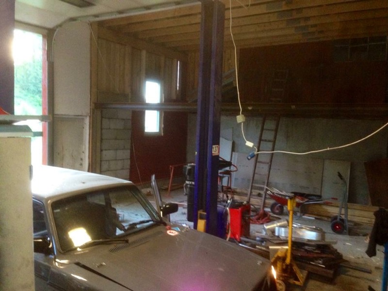

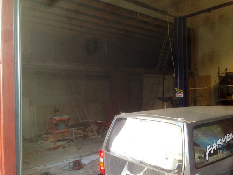

Da har det vært enn liten ferie med alt som heter bil. Litt ferie sammen med familien, også har jeg ett "lite" oppussing prosjekt som jeg har holdt på med en stund
Tettet en dør i rommet ved siden av verkstedet, fjernet veggen imellom og fått på h-bjelke:
http://forum.vccn.no/img-dump/2015/08/696.jpg
http://forum.vccn.no/img-dump/2015/08/697.jpg
Fått kledd vegger, malt både gamle og nye rommet og freset og slipt betong gulvet.
http://forum.vccn.no/img-dump/2015/08/698.jpg
Har idag lagt første strøk med epoxy på gulvet, så må vente til imorra med neste
Gleder meg til å begynne å få inn skap og benker igjen, blir jo ett nytt verkste :p hehe

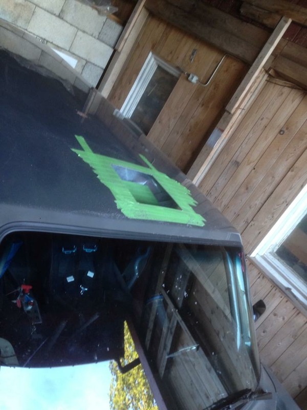

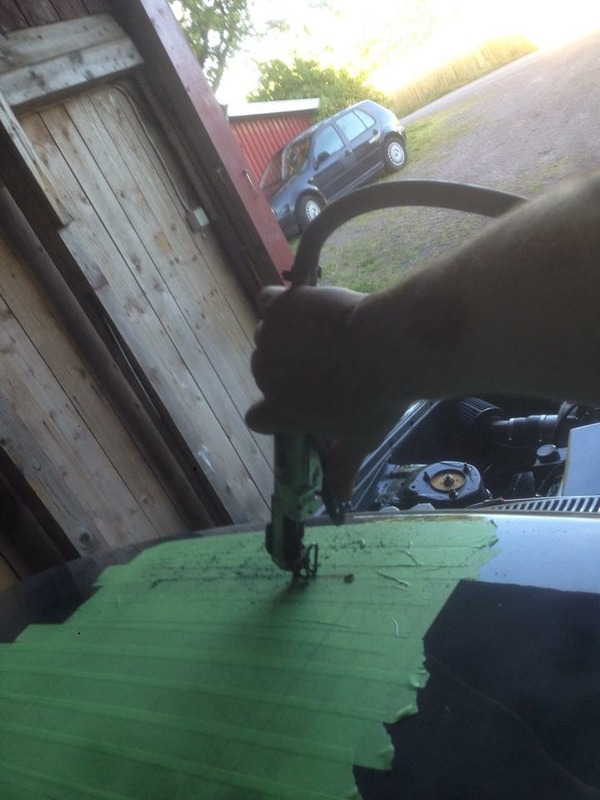

Var litt nervøs her, målte ett par ganger kan man si:
http://forum.vccn.no/img-dump/2015/08/699.jpg
Ooppps:
http://forum.vccn.no/img-dump/2015/08/700.jpg
Da gjenstår det bare å få limt og skrudd det fast, å håpe det hjelper på varmen inni bilen :

Scoopet funka helt greit egentlig, men skal prøve å lage litt lufting i vinduene på bakdørene slik at det blir gjennomtrekk igjennom kupeen, tipper det vil funke enda bedre da
Scoopet har både luftdyser og drenering på innerdelen, er kjøpt her:
http://www.jjcraceandrally.com/rally...rbon-roof-vent
