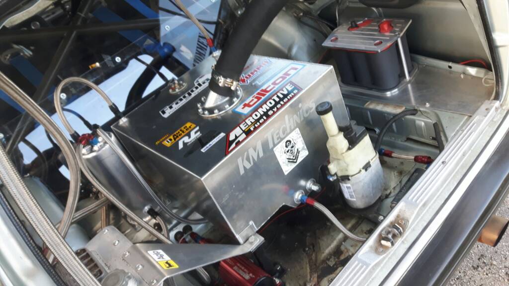

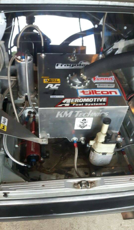

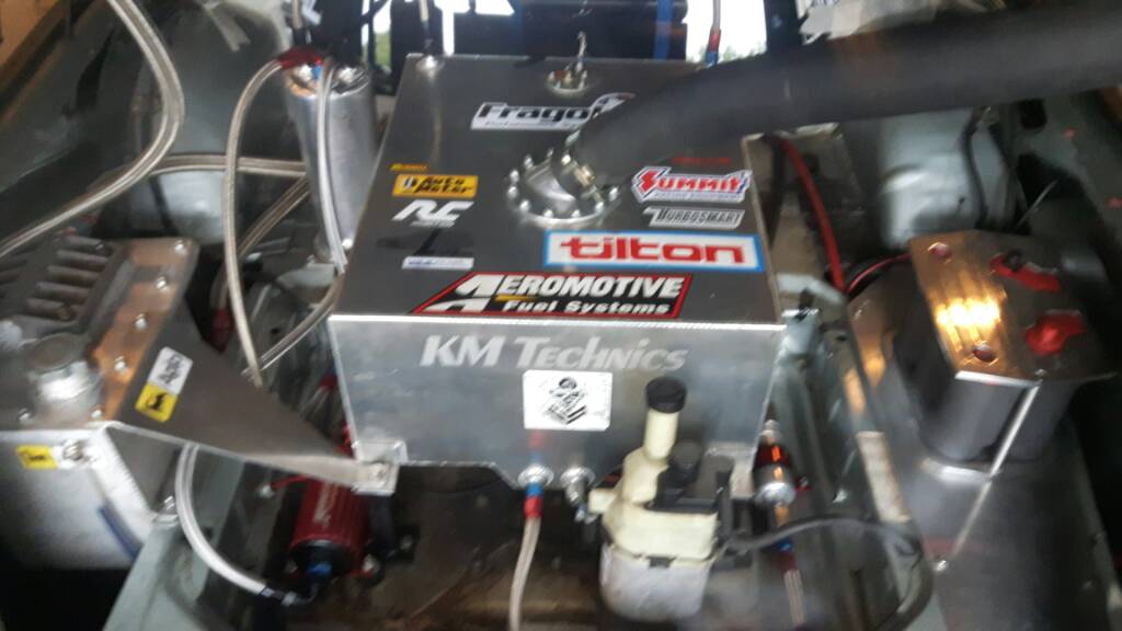

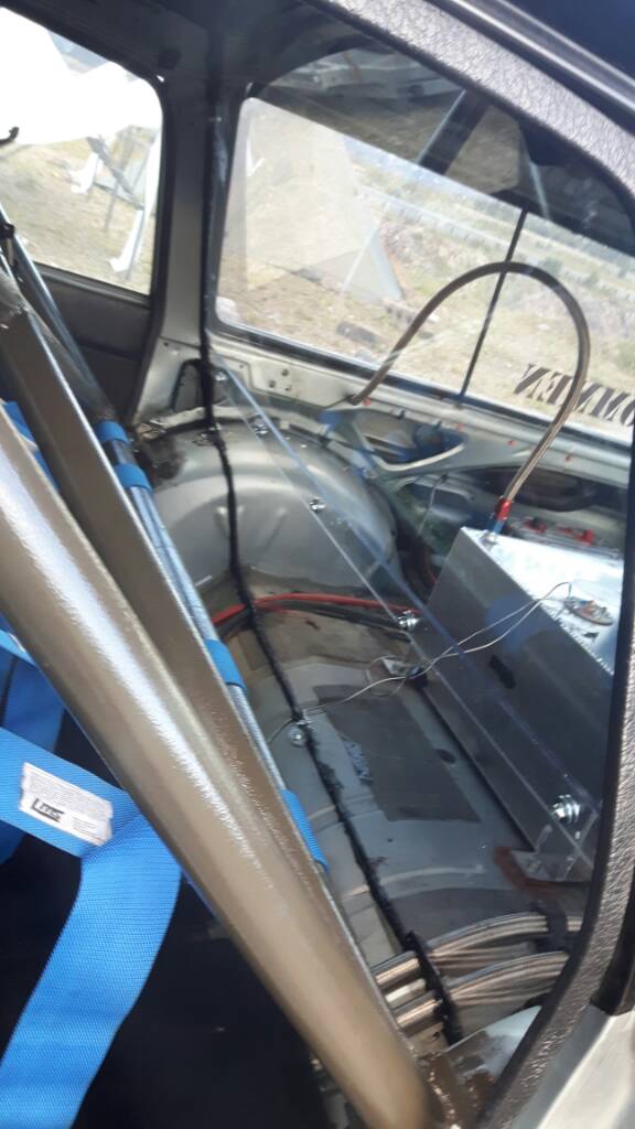

Venter på koblinger å slanger no. Prøv å få plass til catch tank på bensin. Revi ut skummet å vaska tanken pumpa å rensa dysan no. Så bløve uten skum me 044 bosch mat pump til catchtanken håper ei holder. Så prøv å seg til acr på høsttreff å testa litt igjen

Catchtank inn ikke vunni å testa nå. Spent må kos d vil funk. Pakka å klar yil acr imårgen.

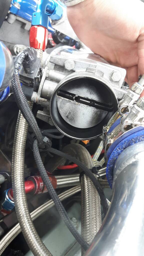

Fikk my problem. Plagdes me alt muli i helga. Problem me bensin i venstersvinga. Fant ut av det på lørdagskveln. Va ett relle t pumpa som va dåli jorda. Så vibrert dynamoen ihjel. Å kortslutta. Men fikk lodda å fiksa den http://forum.vccn.no/img-dump/2016/08/614.jpg
Så sprakk wg røre. Fikk go hjølp av ein kar me sveisapparat å ordna d. Da funka biln men så knækt æ akslingen i spjelle å eine skruen for mest sannsylig igjennom motorn. Å usikker om den har skada noe eller om jeg har hadd flaks

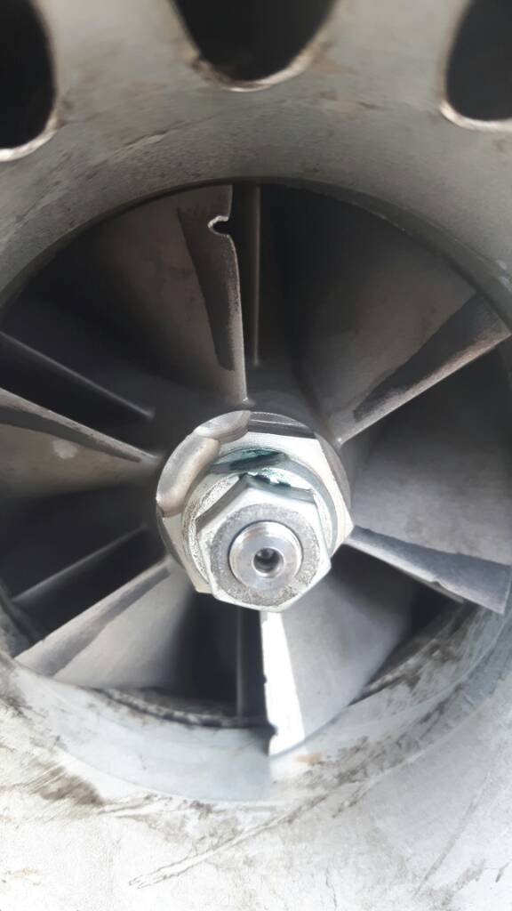

Kan være lurt å sjekke turbinhjul for skader. Skal veldig lite til.
Skal av me xsosn når jeg gidder. Fått litn skade på kompressorn såg æ. Ikke peiling når å hvordan det har sjedd. Måtte ha kommi noe igjennom filtre
