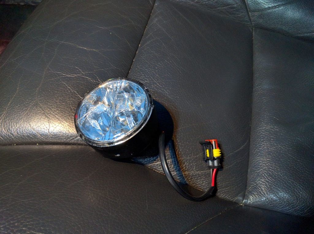

Fikk undersøkt tåkelyset fremme idag, jeg har 12V ned til lampa, men den lyser ikke, så lampa er defekt. Den er bare tre måneder gammel, så jeg regner med Anders hos Dioder.no ikke har noe problem med å ta den på reklamasjon.

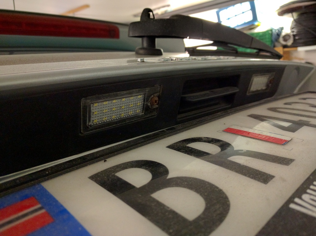

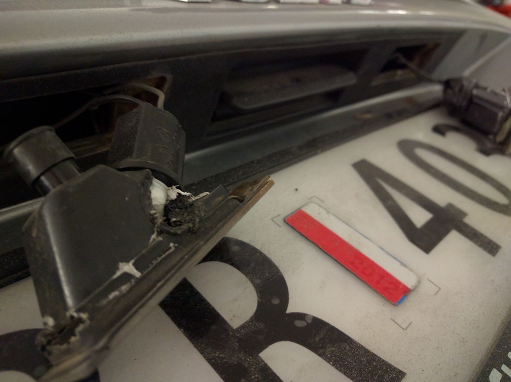

Fikk fiksa en annen liten sak idag og. De ihjelbrente pæreholderene er bare et tidsspørsmål før brenner skikkelig opp, så litt Ebay-LED ble løsninga. Dette er helt innkapslede LED-plater som plugges i pæreholderene, har pakninger mot luka og skrues inn med samme festemetode. Veldig fornøyd.

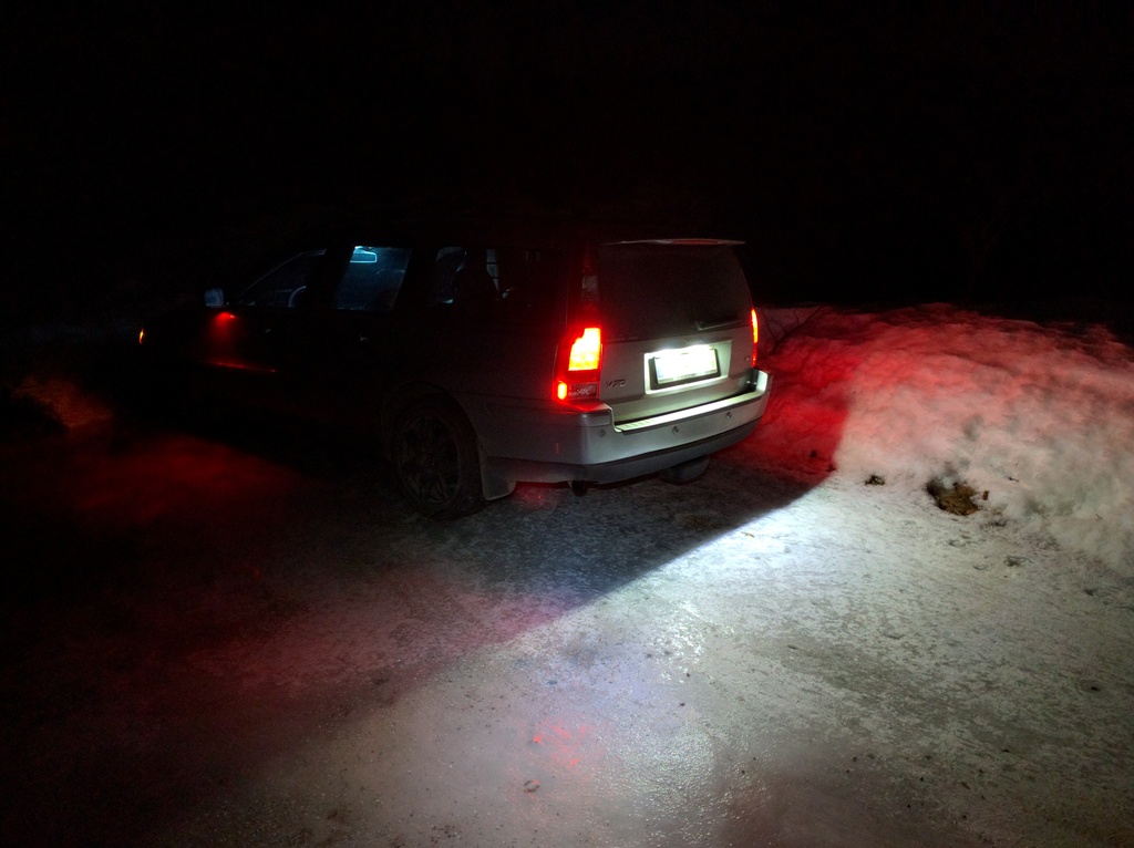

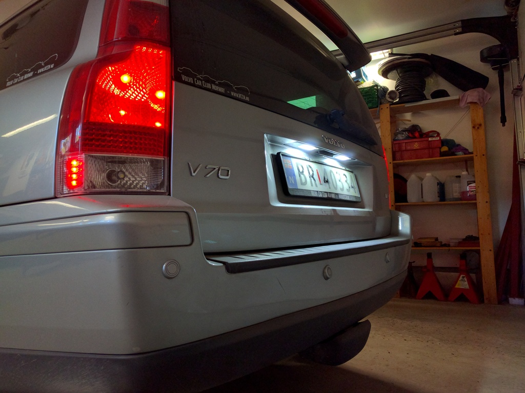

Ser nå at jeg må gjøre en liten modifikasjon, dette ble alvorlig mye lys. Er ikke mye kameraet lyver her.
http://forum.vccn.no/img-dump/2016/03/769.jpg
Ryggelys [emoji23] [emoji23]
Har LED der og;)
Oi. Det ble litt vel lyst.
Sota glaset på dei litt :)

Har en fin fiks planlagt, bare jeg kommer meg hjem fra hytta. Dette her hadde jeg ikke ville ligge bak om natta, tilsvarer sikkert tåkebaklyset.
Anders hos Dioder.no er en sabla hyggelig kar assa.

Det er liksom bare knallservice. Kunne hente ny idag, slik at når jeg havner i garasjen snart kan jeg bytte lampa med en gang, uten å måtte demontere den defekte først og levere den.
Fem stjerner, terningkast og korken i taket;)
