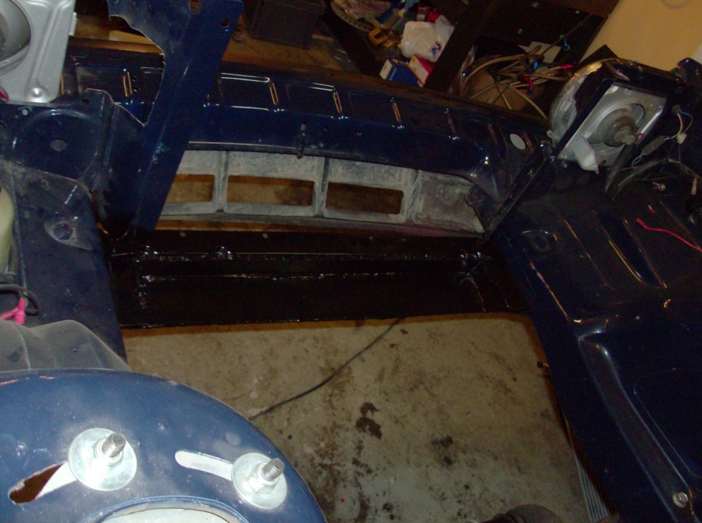

har fått laget plass til radiatoren i fremmre tvertover ramme vange foran for den nye var myye tykkere og høyere enn orgianlt.kommer bilder av detta også men blir så gira når jeg driver i verkstedet så glemer alltid og ta bilder :/

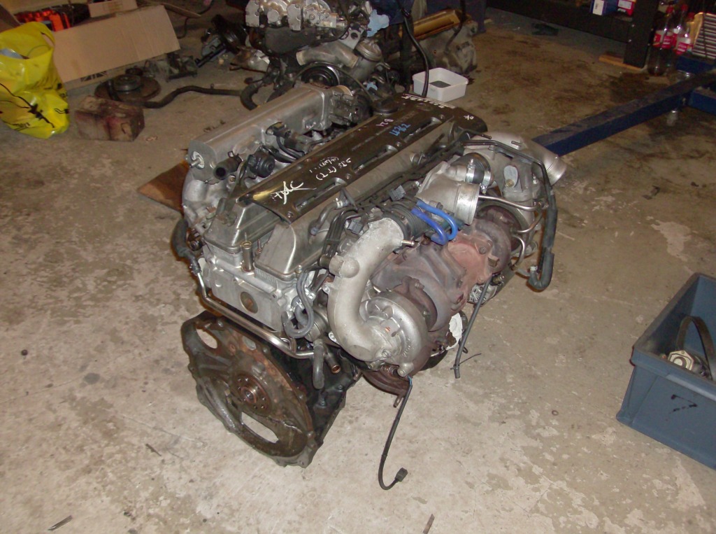

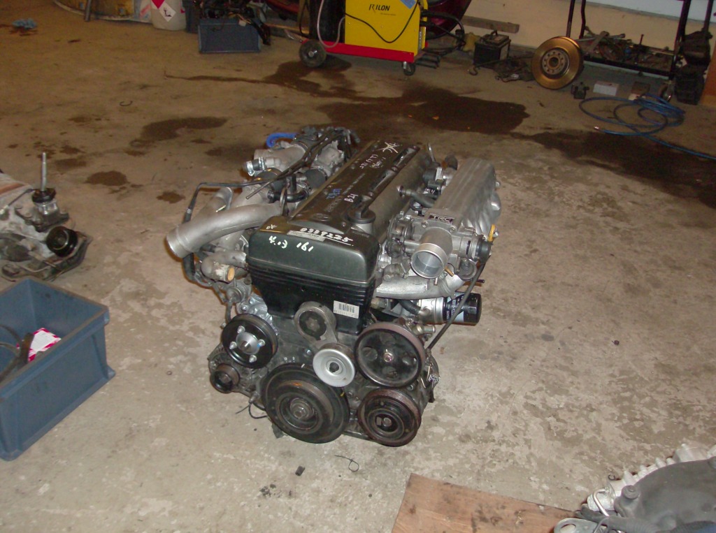

2jz-gte
http://forum.vccn.no/img-dump/2012/02/439.jpg
http://forum.vccn.no/img-dump/2012/02/440.jpg

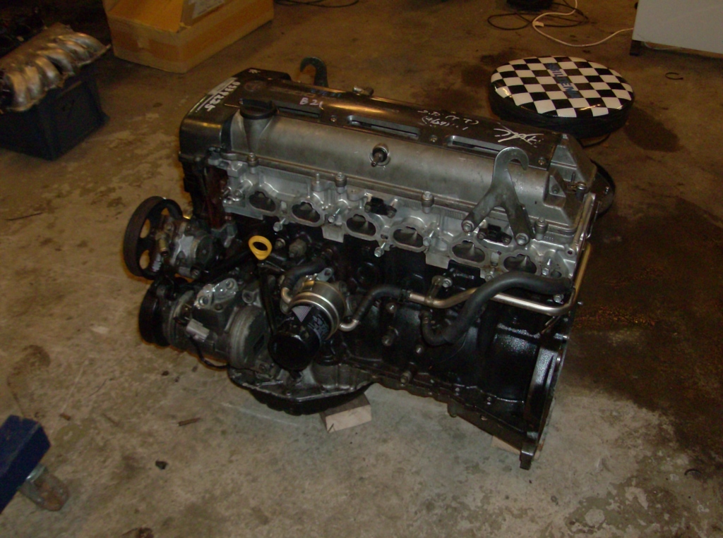

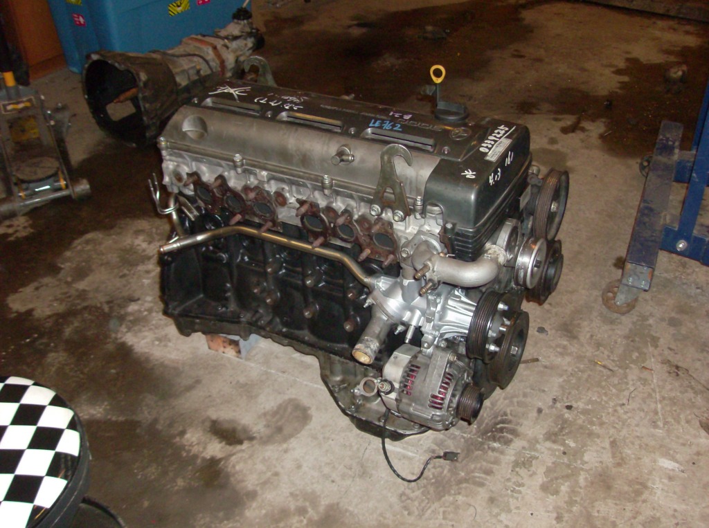

også har jeg slanket den litt!
http://forum.vccn.no/img-dump/2012/02/441.jpg
http://forum.vccn.no/img-dump/2012/02/442.jpg

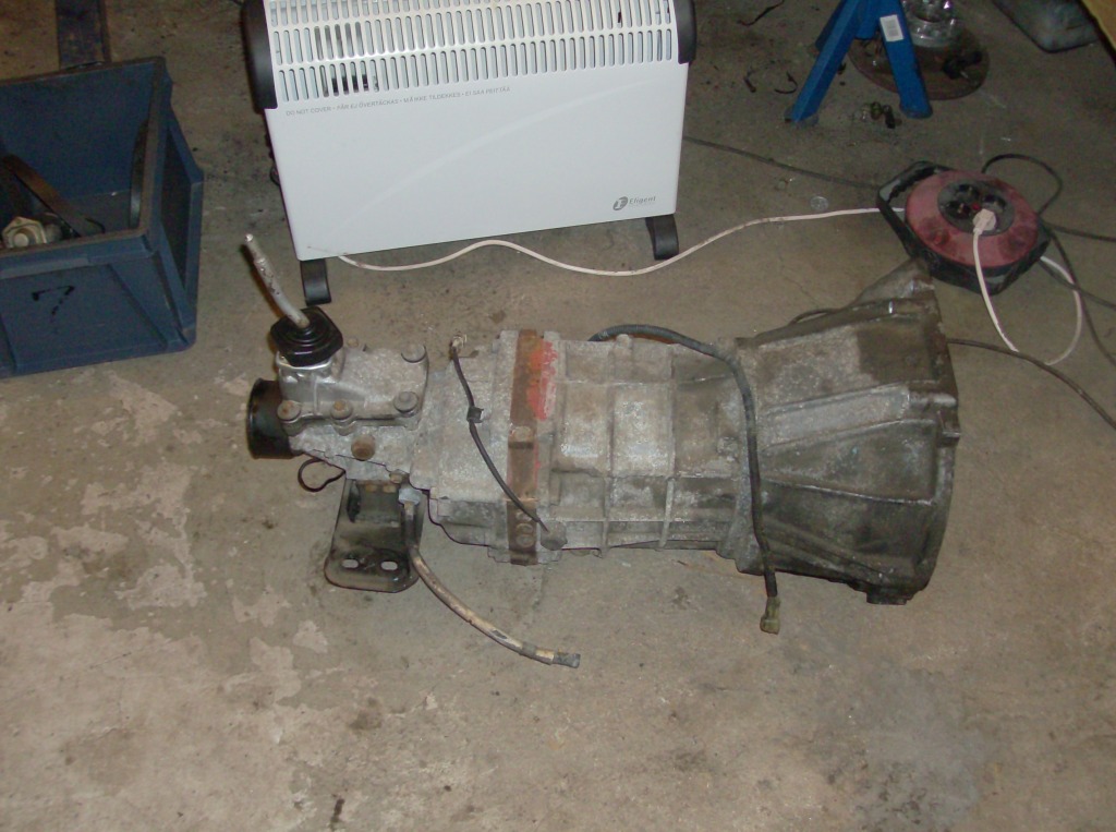

R154 kasse
http://forum.vccn.no/img-dump/2012/02/443.jpg

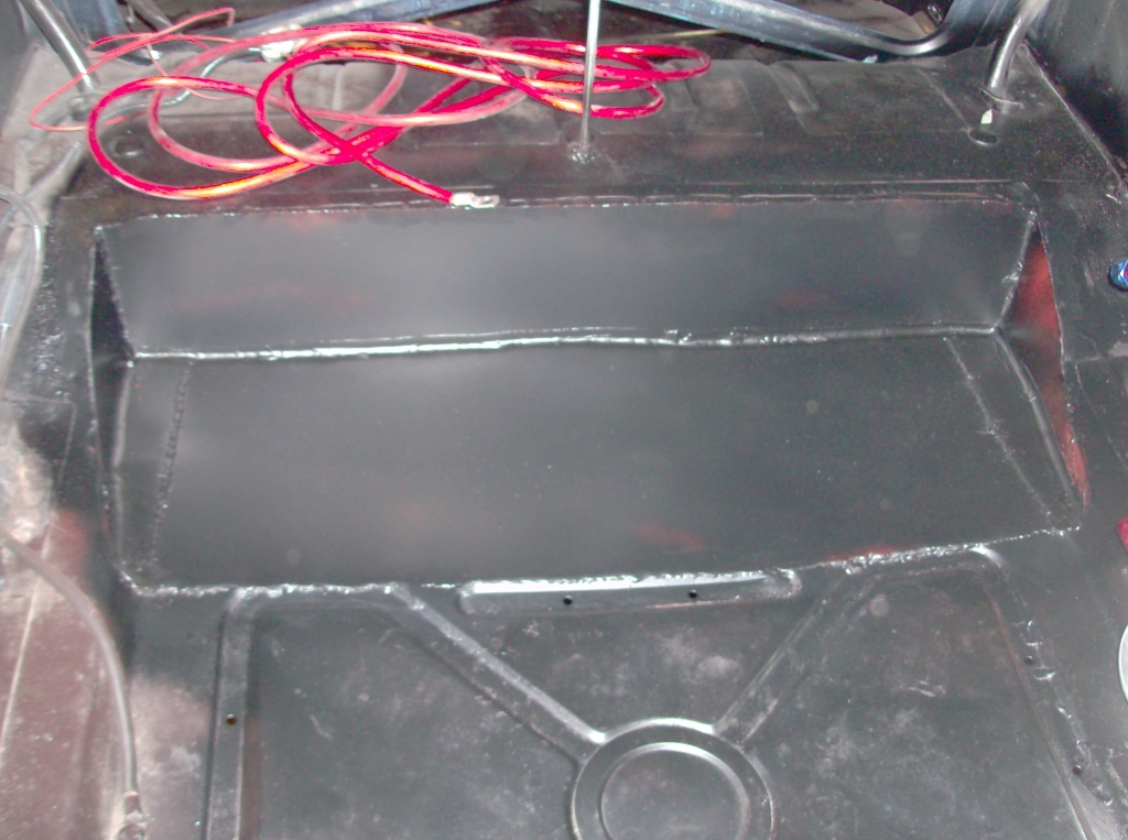

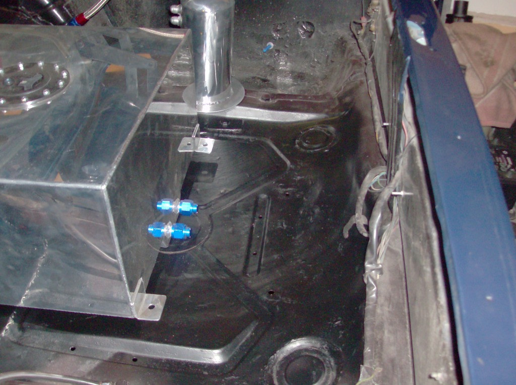

også bilder av ferdig sveiset bagasjerom og vangen i motorromet der radiatoren blir stående.
http://forum.vccn.no/img-dump/2012/02/444.jpg
http://forum.vccn.no/img-dump/2012/02/445.jpg
http://forum.vccn.no/img-dump/2012/02/446.jpg

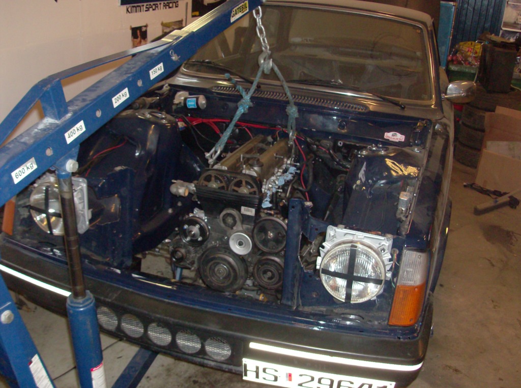

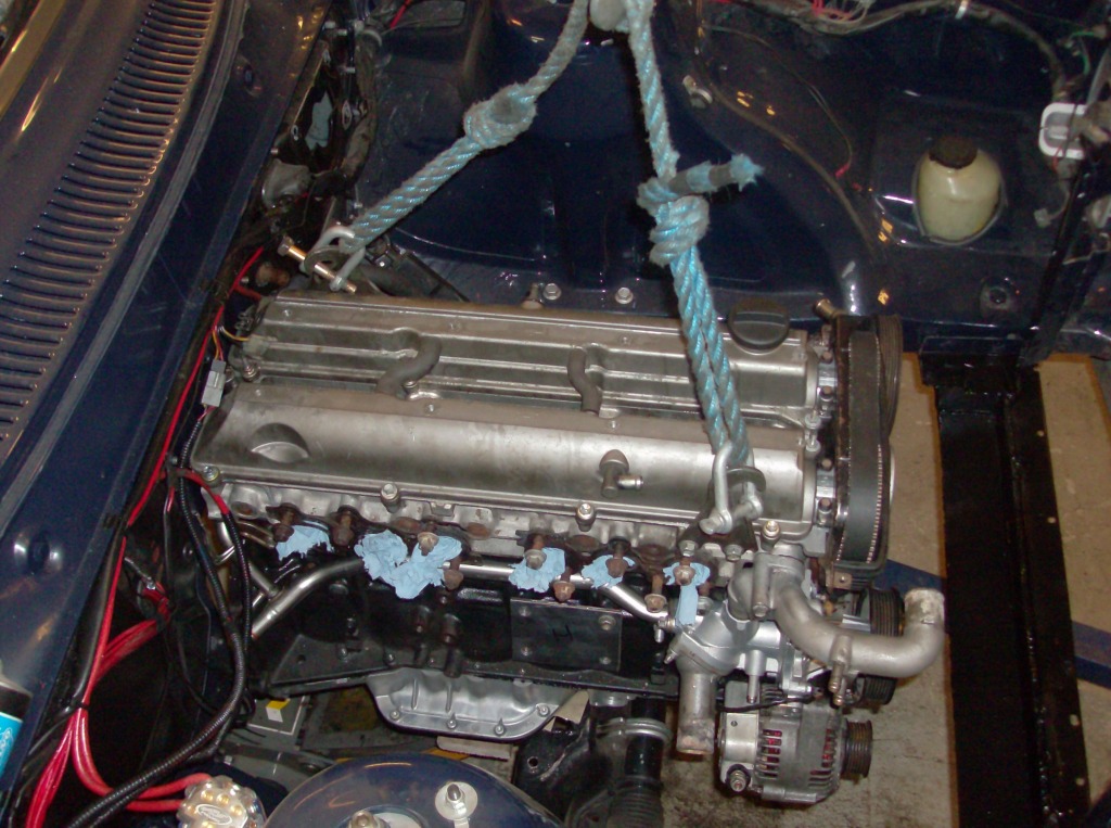

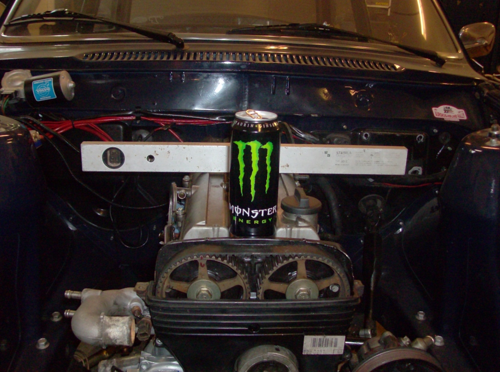

da har jeg satt motor i bilen for og lage motorfester! :)
http://forum.vccn.no/img-dump/2012/02/528.jpg
http://forum.vccn.no/img-dump/2012/02/529.jpg
