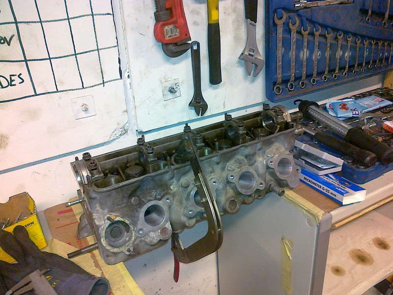

"Verkstedplassen" til toppen min, hehe.
http://forum.vccn.no/img-dump/2012/04/3062.jpg

skal bli morsomt å se benkinga med den toppen, ser for meg ala samme oppsett ;)
Se her ja ;) Detta er du ikke lenge om vettu ;) Jeg monterte sammen en hel FK motor i går kveld, så da klarer du å bytte topp på noen timer.
I know, men det er så fort gjort å en og anna ting ekstra når'n først tar av lokket også baller det på seg. Kammen må kjøres inn og motor mappes opp igjen.
